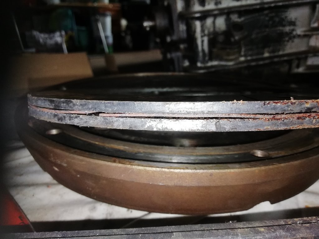

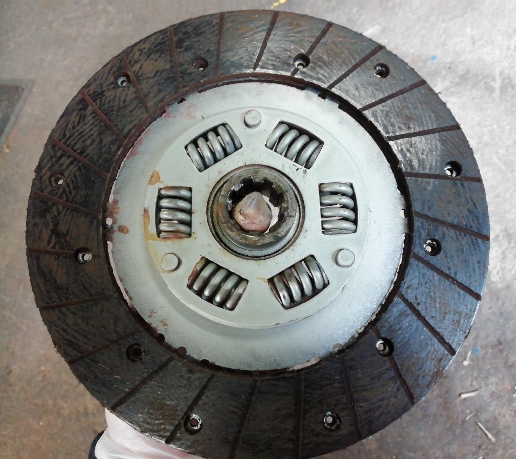

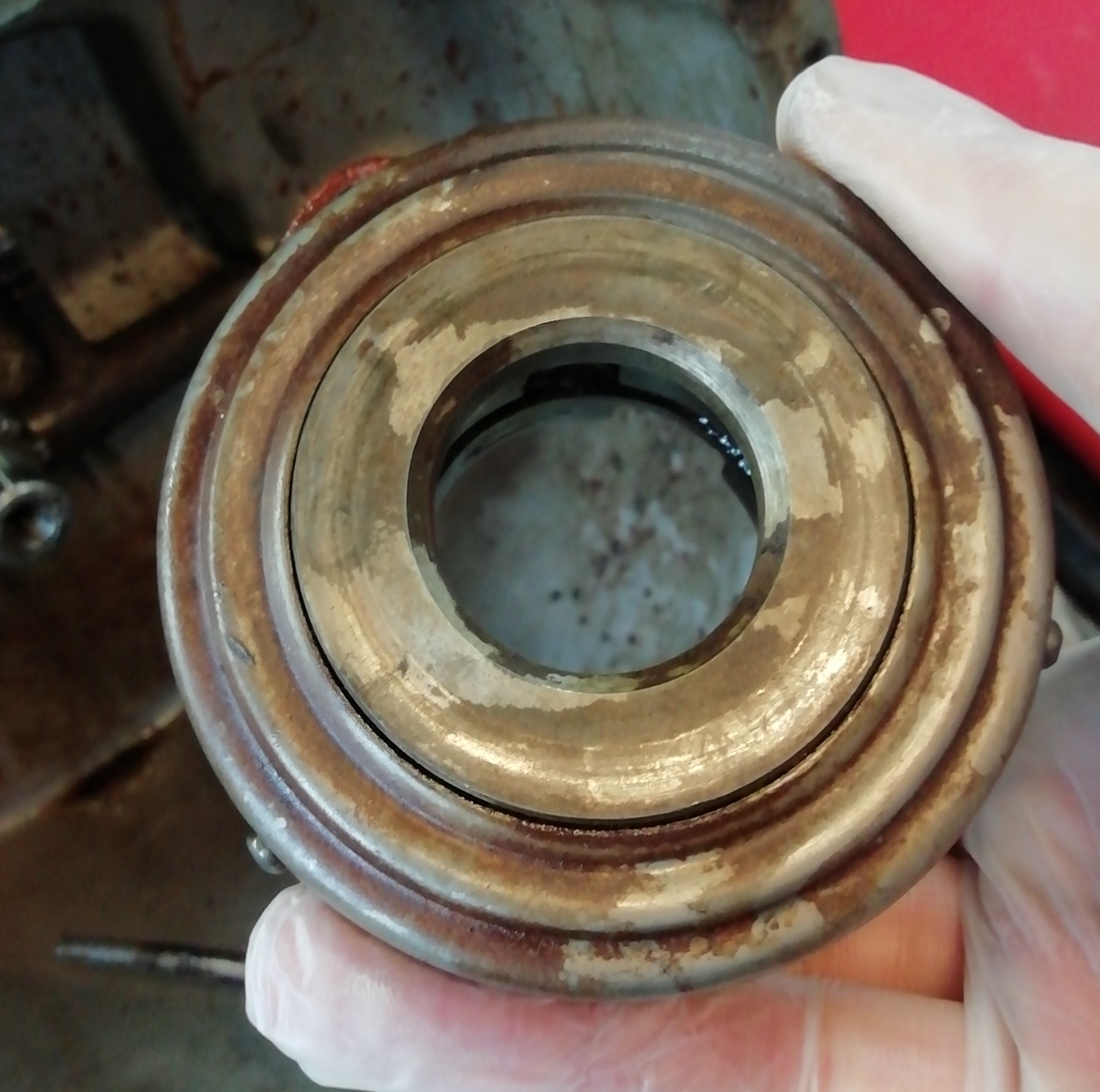

Jai pris quelques photos des différents éléments pour avoir vos avis et conseils.
La butée d'embrayage
IMG_20240419_100815.jpg [ 889.15 Kio | Vu 910 fois ]
ainsi que le disque.
IMG_20240419_100953.jpg [ 2.12 Mio | Vu 951 fois ]
IMG_20240419_101353.jpg [ 2.78 Mio | Vu 887 fois ]
Pour le disque, ce qui me dérange c'est la tranche : ça n'est pas très droit tout ça !
Sinon l'épaisseur de celui ci est de 9,8mm. Je n'ai pas su trouver la côte minimale acceptable pour les disques.
C'est tout à fait volontaire et fabriqué comme ça. Ça donne une souplesse supplémentaire à l'embrayage. Si vous regardez bien, vous verrez que chaque rivet ne maintient qu'une seule garniture et traverse l'autre, ce qui permet un écrasement progressif de l'ensemble quand vous embrayez.
 Sujet du message: Re: 11B de 1955
MessagePosté: Ven 19 Avr, 2024- 18:55
Messages: 758
+1 si le disque n'est pas gras ,il est tout à fait utilisable.
Quand à la butée si doute autant la changer...

Suite à vos conseils, j'ai donc remplacé la butée.
Le problème venait bien de là, plus de bruit au premier essai de débrayage, pas eu de craquement en engageant la première non plus.
