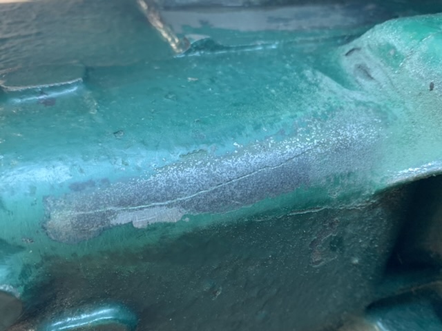

Après grattage de la peinture dans l’angle avant droit du bloc au dessus de la pompe à eau, le diagnostic tombe : le bloc est fendu sur 10 centimètres !
292F7AC5-2454-4D71-AB78-E229D3DA115E.jpeg [ 85.32 Kio | Vu 39697 fois ]

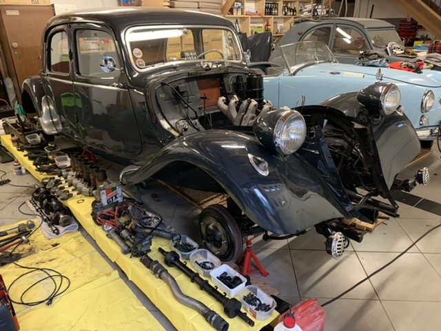

Moralité : nous avons bien fait d’acheter le moteur complet de 15/6H de Bruno !
Nous allons donc procéder au démontage complet des 2 moteurs pour refaire un moteur neuf avec le maximum de pièces mobiles du moteur d’origine et le bloc de Bruno.
La ligne d’arbre d’origine est en bon état.

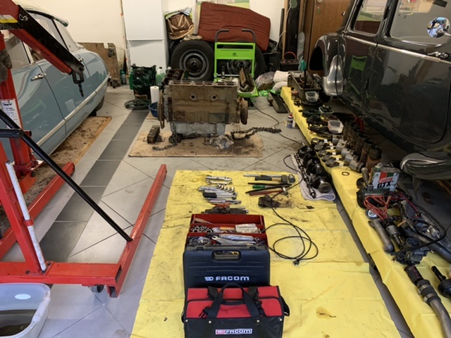

A07F78E3-FF10-47EF-A8FC-AF24E7D68F3F.jpeg [ 116.09 Kio | Vu 39532 fois ]
Jean-Louis Poussard

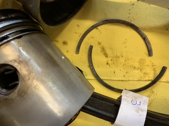

MessagePosté: Dim 29 Mar, 2020- 20:03
Président de la TU
Messages: 777
Comme on le voit sur la photo, les segments pare-feu des 2e et 3e cylindres sont cassés !
Et les chemises correspondantes sont bien entendu rayées...

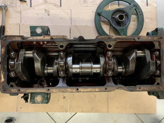

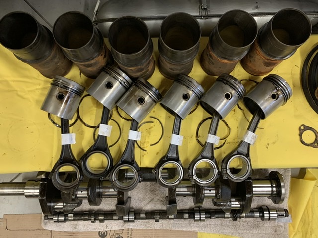

MessagePosté: Dim 29 Mar, 2020- 20:06
Président de la TU
Messages: 777
Mais le vilebrequin qui a été rectifié en 2008 est nickel.
65B50FA2-6E19-4E9E-83DB-D0CC288A1EE4.jpeg [ 105.59 Kio | Vu 39521 fois ]

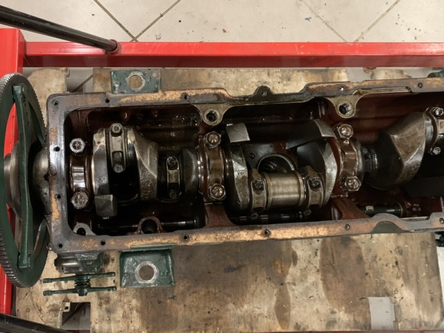

MessagePosté: Dim 29 Mar, 2020- 20:07
Président de la TU
Messages: 777
Et les coussinets de paliers sont en bon état.

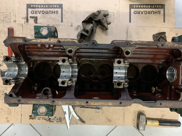

MessagePosté: Dim 29 Mar, 2020- 20:09
Président de la TU
Messages: 777
On va s’attaquer maintenant au démontage du bloc de Bruno.

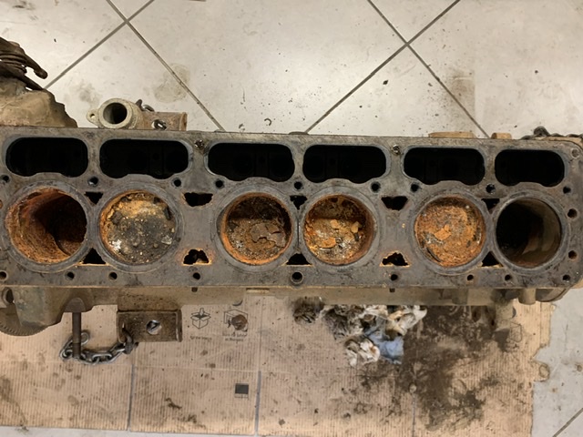

MessagePosté: Dim 29 Mar, 2020- 20:10
Président de la TU
Messages: 777
Il y a du boulot : les pistons sont littéralement soudés dans les chemises par la rouille !
76CB02F9-DD39-4F2F-BEE2-48EA5E4B0D36.jpeg [ 138.69 Kio | Vu 39791 fois ]

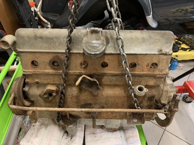

MessagePosté: Dim 29 Mar, 2020- 20:17
Président de la TU
Messages: 777
On va attaquer le bloc de Bruno au WD40 et à la brosse métallique...
Jean-Louis Poussard

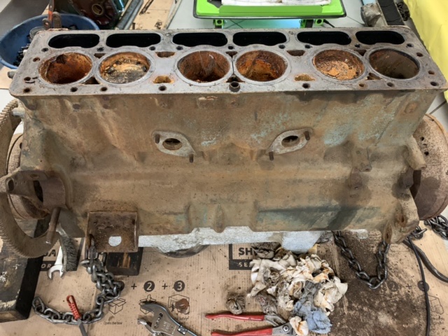

MessagePosté: Dim 29 Mar, 2020- 20:18
Président de la TU
Messages: 777
Avec la photo
2E5D1B84-300B-4BB9-BAF5-0023B7DB53CE.jpeg [ 129.96 Kio | Vu 39713 fois ]
