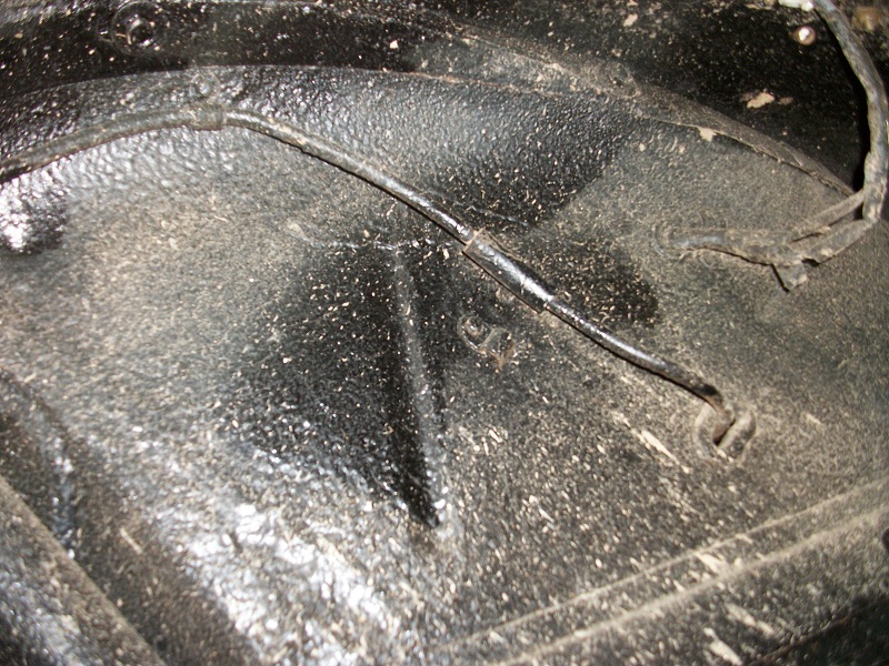

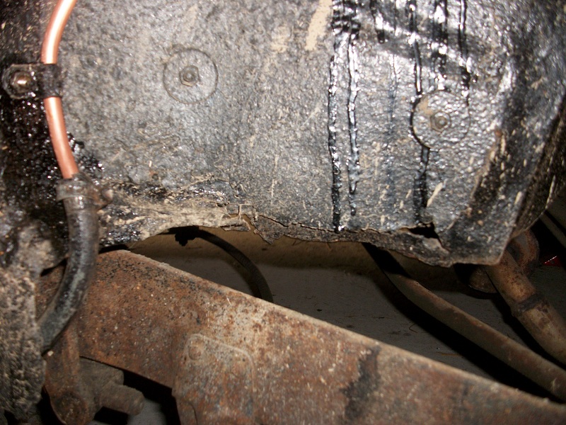

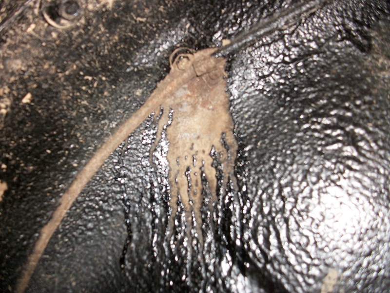

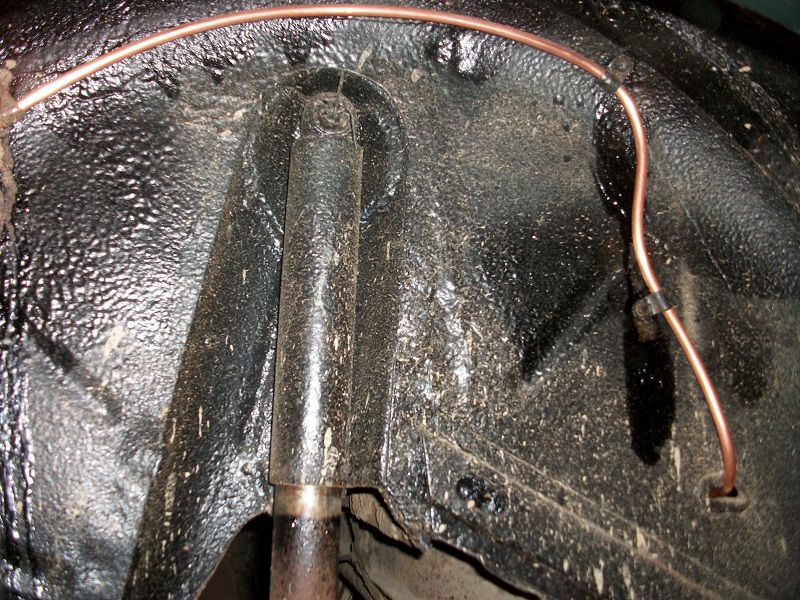

voici une partie des travaux effectuer
la trappe du coffre enlevée
IMGP2100p.jpg [ 152.31 Kio | Vu 10298 fois ]

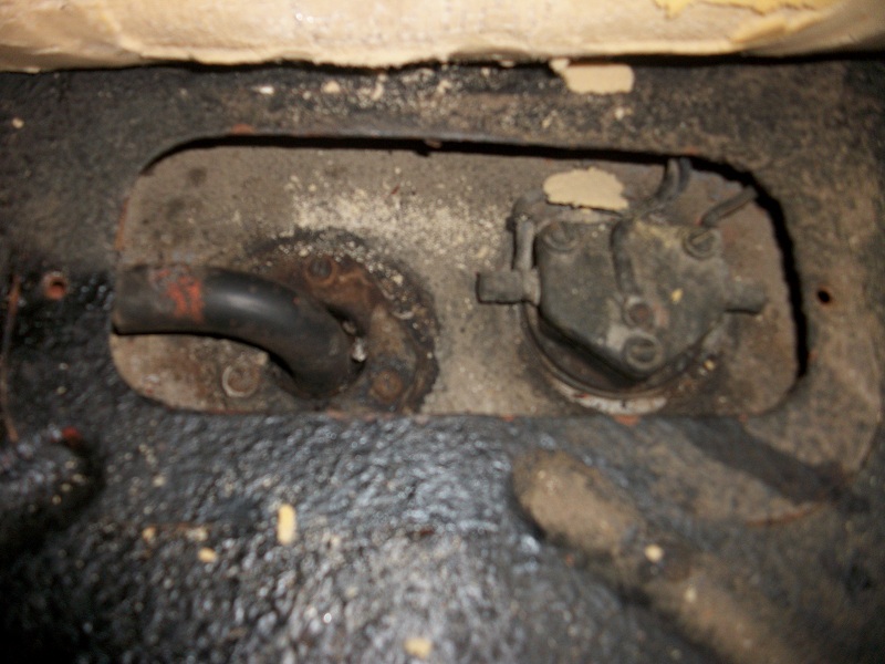

j'ai enlever le plongeur pour voir dans le réservoir, celui-ci est nikel :D , pas de rouille à l'intérieur :D , je dirais même qu'il est galvanisé.

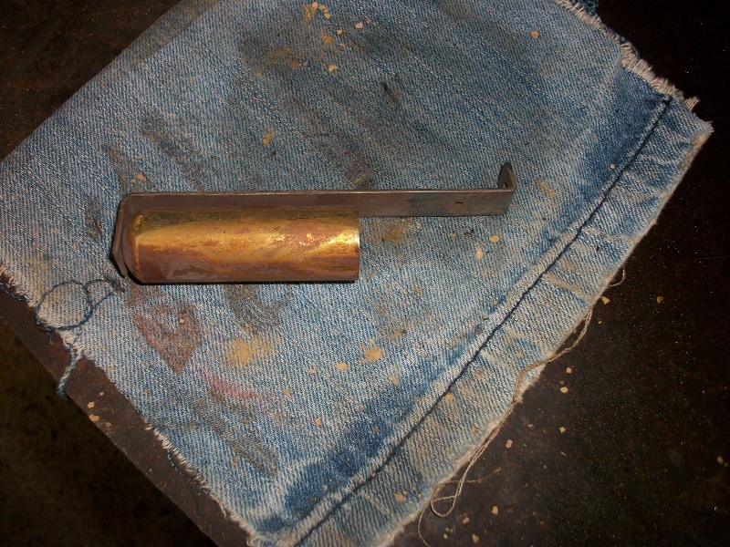

je n'ai pas pensé à faire de photo, mais j'ai retrouvé ceci dans le réservoir :shock: , c'est quoi? :?
IMGP2112p.jpg [ 354.4 Kio | Vu 10296 fois ]
voici le vieux tuyau en fer :? :?
IMGP2101p.jpg [ 353.47 Kio | Vu 10324 fois ]

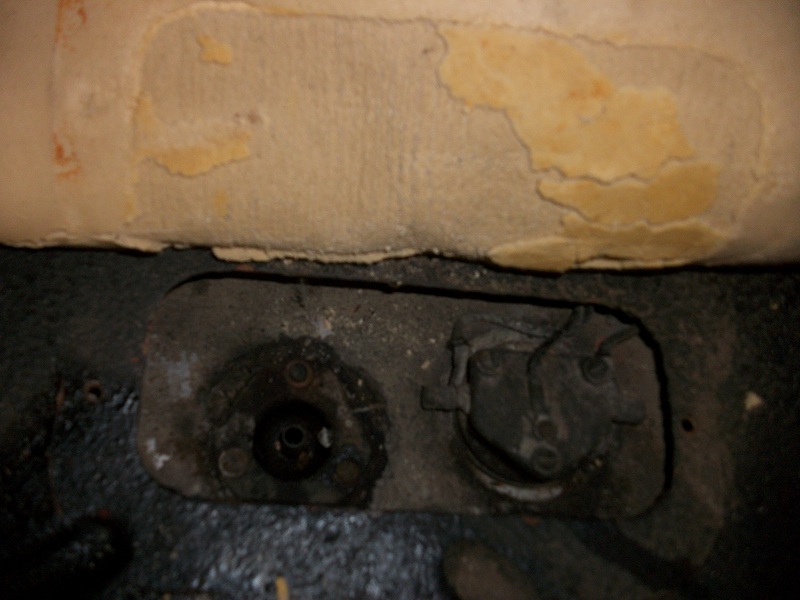

avec le trou percé :( qui à enlevé le blackson :( :(
IMGP2103p.jpg [ 314.92 Kio | Vu 10368 fois ]
le nouveau reformé et placer
IMGP2108p.jpg [ 385.55 Kio | Vu 10322 fois ]
IMGP2110p.jpg [ 294.87 Kio | Vu 10353 fois ]
la durite remise en place
IMGP2111p.jpg [ 193.21 Kio | Vu 10329 fois ]
voila pour l'instant, la remise en état du reste du circuit est faite, mais les photos seront pour la fin de semaine prochaine

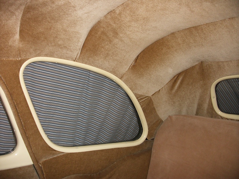

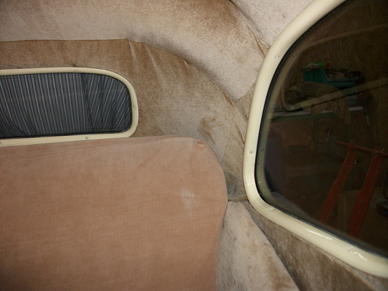

est-ce que le ciel de toi est d'origine? je pense que oui
IMGP2078p.jpg [ 256.08 Kio | Vu 10378 fois ]
IMGP2080p.jpg [ 207.87 Kio | Vu 10298 fois ]

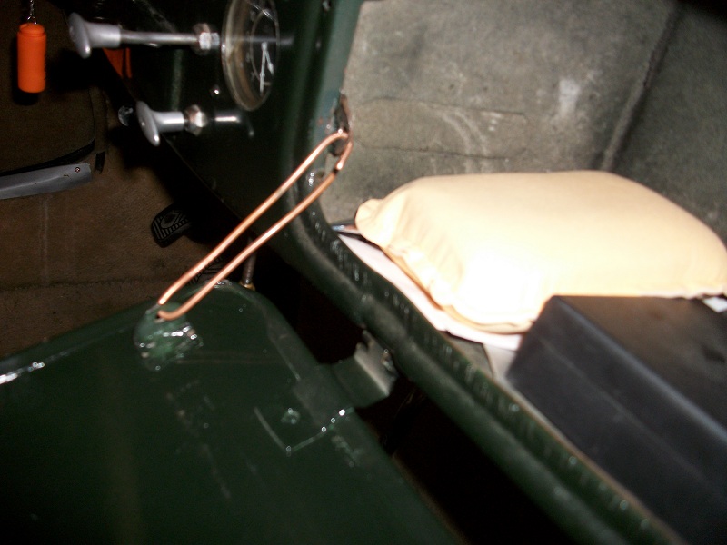

comment est la tige de la boite à gant? ici j'ai un fil de fer en cuivre

ce qui tient la boite à gants c'est du fil de fer genre rayon de vélo ou de porte manteau en métal
Marc

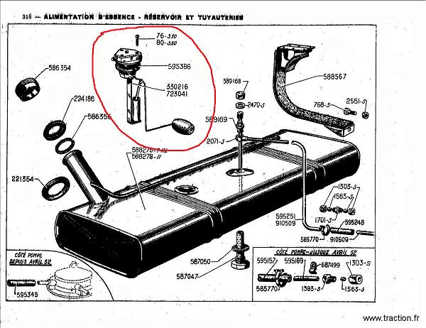

la pièce cylindrique est un morceau de ta jauge à essence, normalement il y a un petit flotteur dedans qui coulisse, il est fixé avec un petit tirant sur le bras de jauge, je pense que tu peux la démonter car comme moi elle doit être HS :? :?

merci MARC91150, c'est donc une tige qui est maté de chaque bout?
ok moux, mais ma jauge fonctionne correctement, à koi sert donc ce tube?

je pense pour l'avoir vu et cherché à comprendre, que c'est une sorte de stabilisateur du flotteur, en fait c'est pour éviter de voir l'aiguille de jauge monter et descendre en fonction de l'état de la route, mais attends les avis des copains, je peux me tromper, mais ce que j'en ai déduit :?
.....+ 1 avec Alain
Moi j'ai ce montage dans la 15
