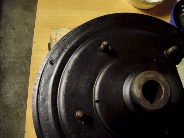

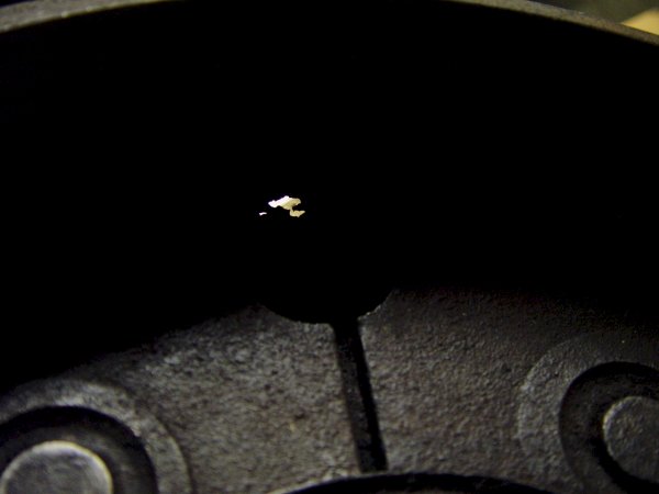

Mine de rien...

... encore un truc qui va ralentir la cadence... :mrgreen:
Ce petit trou dans la tôle de fermeture du tambour explique peut-être l'origine de sa légère déformation.
Ce tambour est probablement resté stationné longtemps dehors avec de l'eau à l'intérieur. La corrosion a perforé cette tôle, et également attaqué une petite partie du tambour. Cette partie attaquée est celle qui posait problème, mais les freinages qu'il a assuré depuis ont effacé en grande partie cette attaque. Il en subsiste de faibles traces un peu dans le bord.
Autour ce cet orifice, la tôle est saine. Je vais essayer de le souder sans chauffer, quitte à refroidir à mesure à l'air comprimé.

OUPS :?: Pierre tu parles d'un truc :shock: ça devient délicat .
MessagePosté: Ven 15 Juin, 2012- 07:59
Oui dis donc, tu les accumules décidément les imprévus :shock: Dire que tu roulais avec cette voiture ;)
MessagePosté: Ven 15 Juin, 2012- 08:13
ça ne serait pas plus sécurisant de trouver un tambour en bon état ??

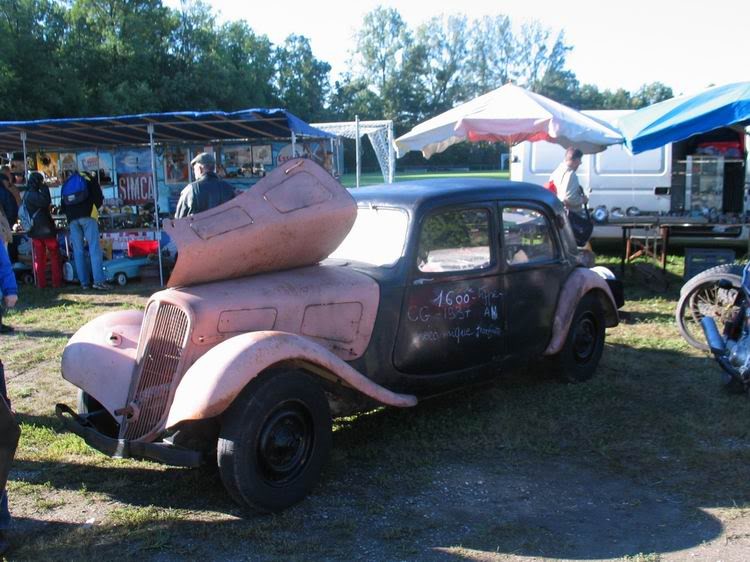

MessagePosté: Ven 15 Juin, 2012- 10:30
Oui Pascal , je l'avais vu sur le site de Lyonel. Il y a quelques anachronismes (ailes, sabots, pneus) je ne sais pas par contre si c'est celle que connais Olivier de Serres par ce que 18 c'est pas très région Lyonnaise :) . voici la troisième dont nous avions déja parlé

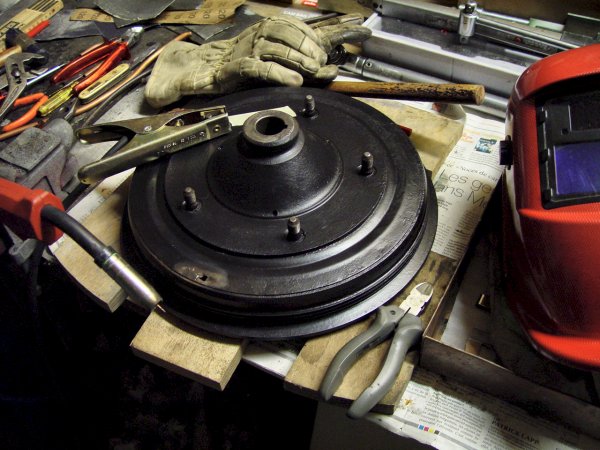

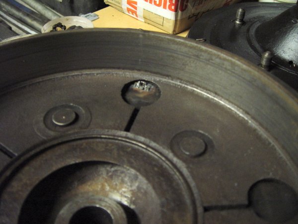

Michel, j'me fais pas trop de soucis pour cette tôle. Elle n'a pas me semble-t-il de fonction porteuse.
D’ailleurs, je l'ai réparée tout-à-l'heure.
Ici, préparation du matos et de l'air comprimé pour refroidir à mesure.

C'est pas beau à l’intérieur, mais c'est au moins bouché !
