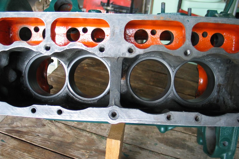

moux a écrit:
Journée cosmétique pour la suite des travaux sur le 11D avec la peinture du bloc
En cosmétique, je ,suis toujours plus attentif à l'intérieur qu'à l'extérieur, mais les deux c'est bien aussi.
Je doute que la circulation du L R soit clair avec autant de rouille à l'intérieur du bloc.
J'enlève tout et sa tien dans le temps.
C'est surtout que cette rouille à séchée, au contact du LR va gonfler, éclater, et circuler puis venir plus ou moins obturer le radiateur.
Même chose pour la culasse, mais c'est plus difficile à faire.
Le décapant restom 2030 y aide bien et c'est plus facile que le bloc.
J-Louis

Pour J-Louis, l'intérieur du bloc est décapé mais sans brossage à blanc mais il est plus beau que sur la dernière photo qui présentait elle le premier décapage pour y passer facilement la chemise de rodage :D :wink:
