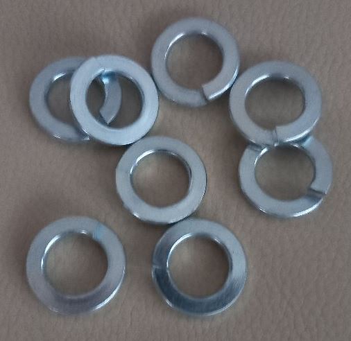

Dans tous les cas, je monterai immédiatement les rondelles élastiques sous les écrous, qui manquaient désormais.

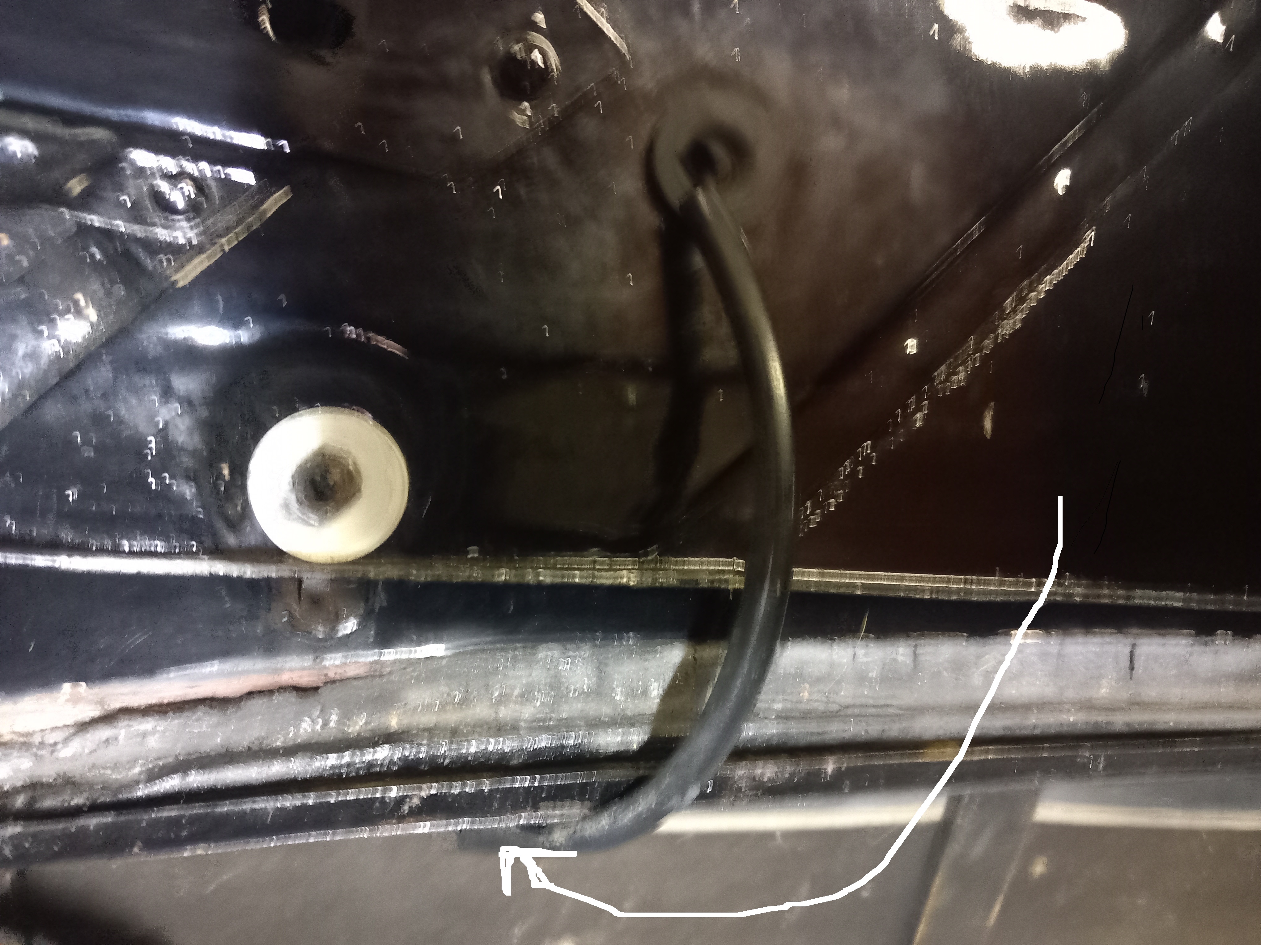

Maintenant, j'ai trouvé la vraie raison pour laquelle le moteur ne démarre pas de temps en temps ces derniers jours. Le problème ne venait pas du carburateur, comme je le pensais au départ, mais d'un mauvais contact dans le câblage électrique, qui est caché quelque part. Lorsque j'ai accidentellement oublié d'éteindre les lumières lors du démarrage du moteur, j'ai vu que la lumière de contrôle n'était pas allumée.
J'ai constaté que ce n'est que par temps pluvieux ou brumeux qu'il n'y a pas de contact de temps en temps, que je conduise la voiture ou non. Maintenant, soit j'attends le brouillard et la pluie pour trouver le contact problématique, soit je les scanne tous et je les asperge de réception de contact.
Je vais d'abord essayer la deuxième option, et nous verrons.

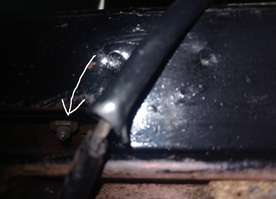

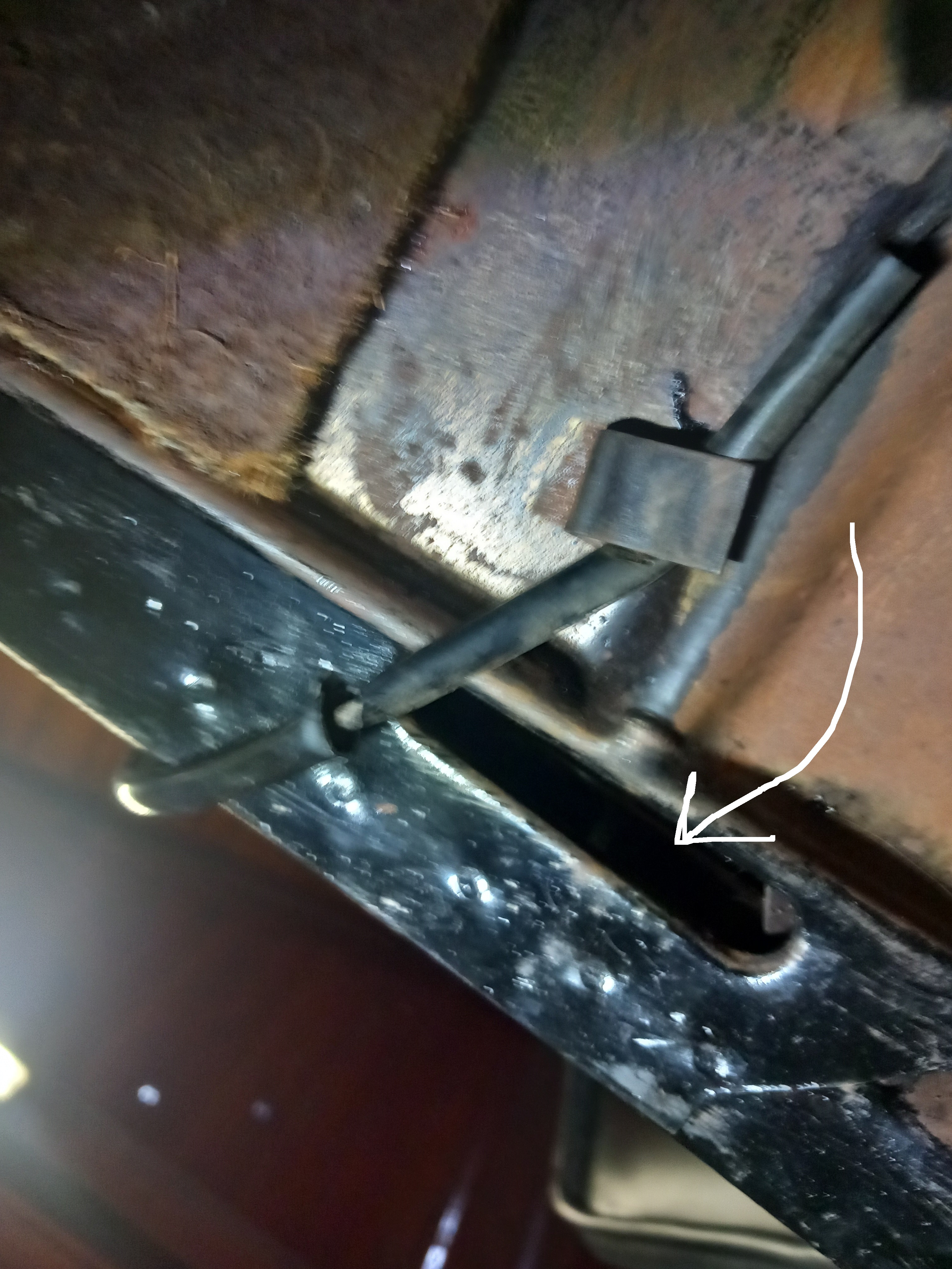

Comme l'une des charnières du couvercle du coffre s'était détachée, il fallait également la resserrer. Il m'a fallu quelques minutes pour trouver le bon boulon et l'écrou.
Il est caché sous le bord supérieur du coffre dans une ouverture assez étroite. Heureusement, il s'agissait simplement de serrer l'écrou. Si vous le retiriez de la vis, il serait « agréable » de le revisser. Cela ne fonctionnerait probablement qu'avec une pince à épiler.
