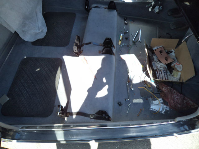

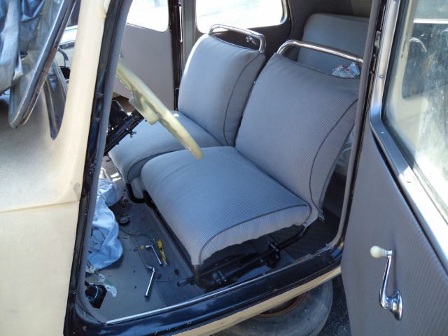

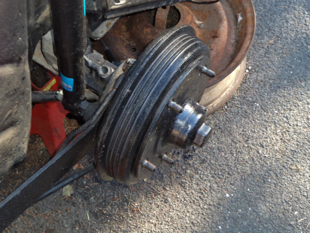

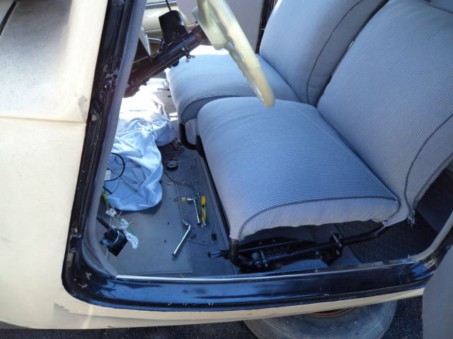

ENFIN du soleil il était temps car j'ai du boulot en retard :( ,un brin de muguet pour calmer madame :P et lui dire que cet après midi c'est mécanique :oops: ,ne rigolez pas je pense que je ne suis pas le seul dans ce cas là :lol:
remontage des sièges 8-)

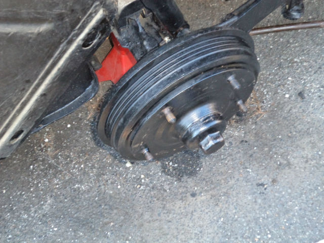

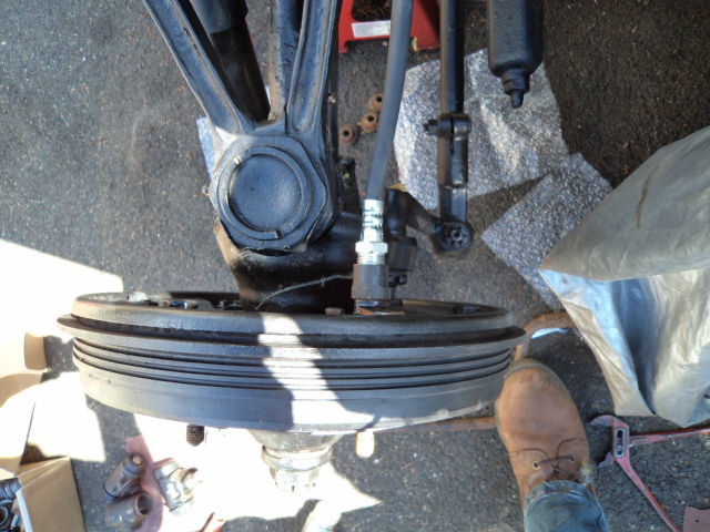

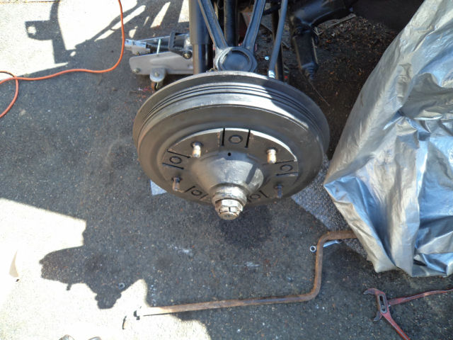

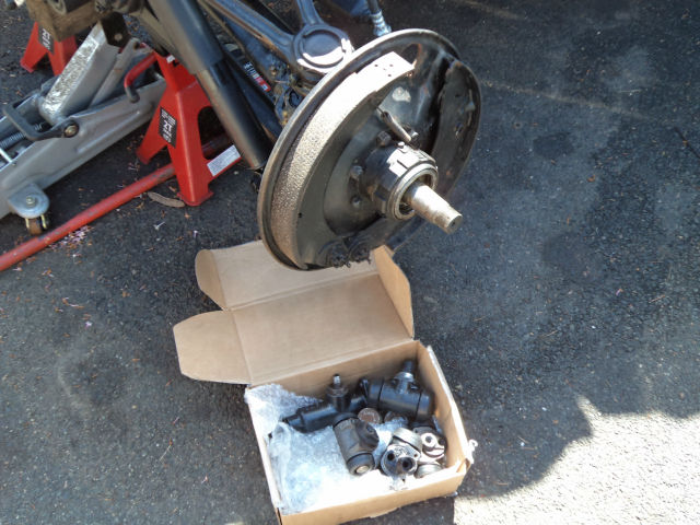

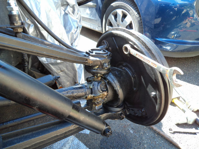

tout est OK , j'attaque les freins

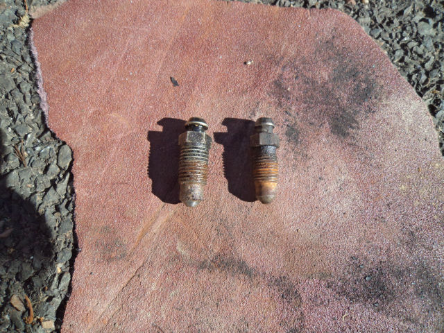

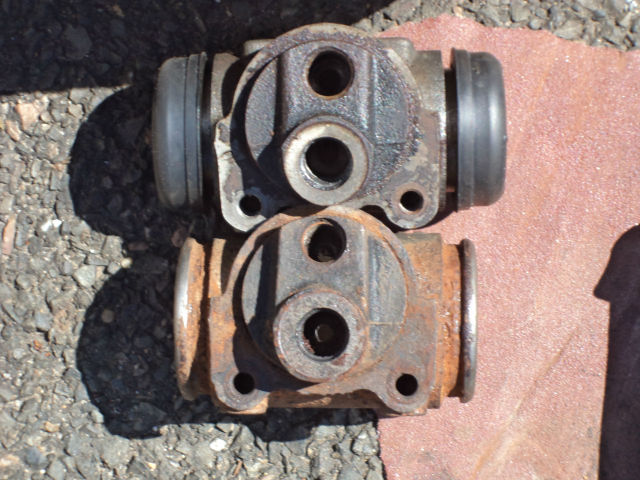

il y a une particularité sur les cylindres de roues de pierre,les entraxes sont identiques,tout monte bien mais …....à vous de chercher :shock:
la réponse
le diamètre des vis de purges n'est pas le même....avant guerre et après je pense :roll:

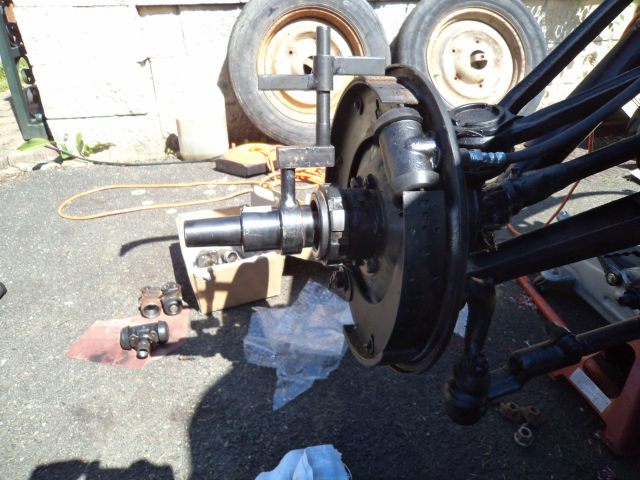

centrage des garnitures avec l'outil qui va bien celui d'olivier que je descends la semaine prochaine dans le sud ;)
remontage terminé,il faut que je change les goupilles frein d'écrou :cry:
réglage des excentriques :D
le reste est fait aussi,tout est neuf maintenant 8-)

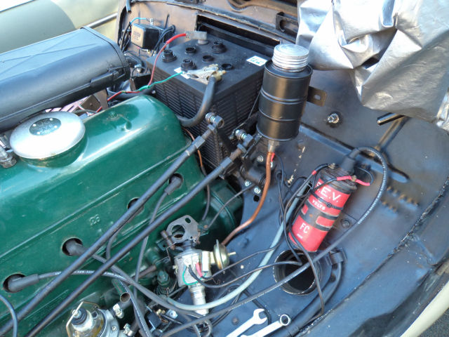

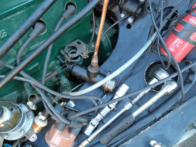

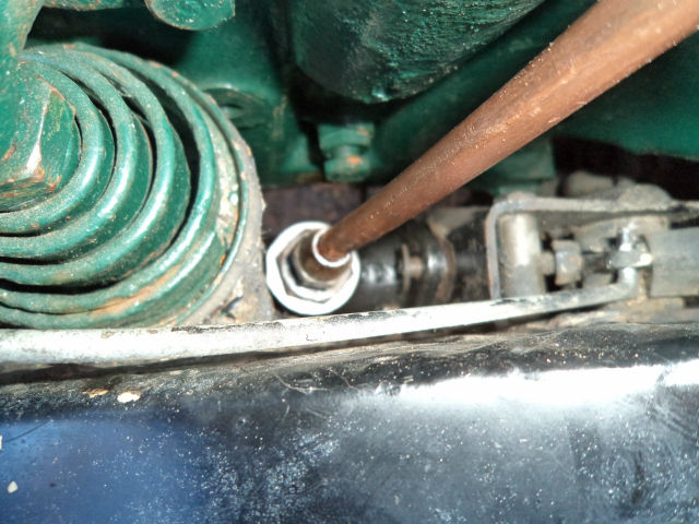

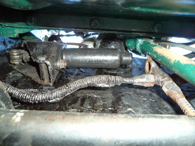

préparation du MC,le serrage du tuyau est fait sur le MC avant de le mettre en place car plus facile :D
l'approche
avec le bocal tout propre intérieur comme extérieur :shock:
le MC est monté il ne me restera plus que le branchement des canalisations à monter sur le MC....demain si il fait beau :D ;)
