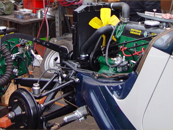

Merci pour les encouragements.

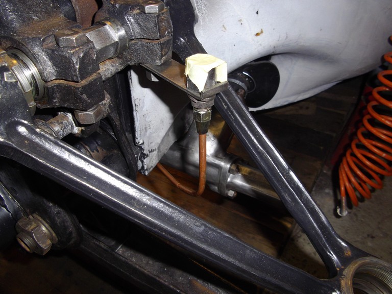

Les triangles supérieurs AV sont remontés mais qui pourrait me faire une photo coté chauffeur ( AVG) car j'ai un petit soucis de passage de la canalisation côté direction et son accrochage sur la support triangle.
D'avance merci pour une ch'tite photo :D
Commentaire: Triangle AVD réglé
TRACTION 004 - Copie.JPG [ 168.21 Kio | Vu 7334 fois ]
MessagePosté: Ven 15 Juin, 2012- 19:45

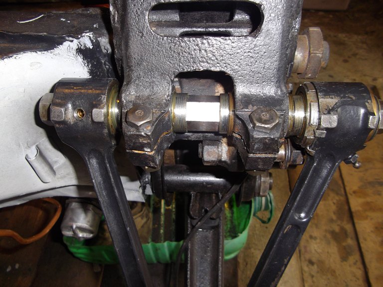

Cette image, Philippe, avant démontage de la flasque qui était mal-positionnée... çà ira ?
Dsc03641_6.jpg [ 48.28 Kio | Vu 7301 fois ]
MessagePosté: Ven 15 Juin, 2012- 20:05
Merci Pierre mais si je peux voir plus côté direction si le tuyau passe en dessous ou entre caisse et direction si c'est le cas je suis mal :? il va me falloir desserrer celle ci :(

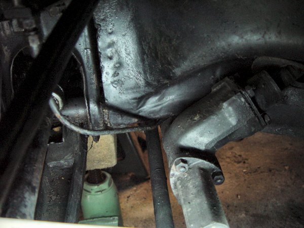

MessagePosté: Ven 15 Juin, 2012- 20:29

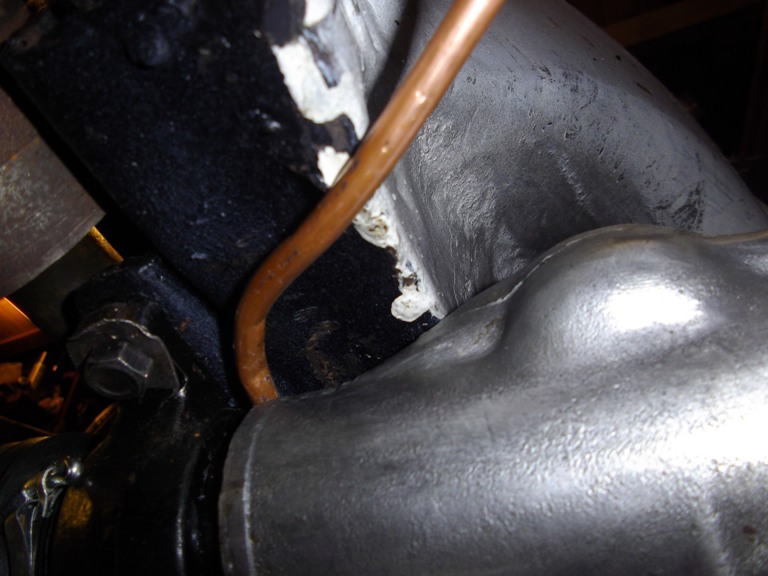

Celle-ci a été prise chez Moretti, je n'ai rien d'autre pour ce soir.
Dsc03604.jpg [ 73.59 Kio | Vu 7344 fois ]
MessagePosté: Ven 15 Juin, 2012- 20:41
OK merci Pierre si toutefois coté direction tu peux me renseigner éventuellement ce WE ce serait bien :D
MessagePosté: Sam 16 Juin, 2012- 12:01
...il passe entre caisse et direction... :roll: ...vu dans la pénombre de mon estaminet :x ...

MessagePosté: Sam 16 Juin, 2012- 12:55
OK Pierre ça y est je l'ai monté (Photo ce soir) la crémaillère doit être la même sur B et BL donc toi tu as de la place entre caisse et direction alors que moi c'est entre le jambonneau et la direction car celle-ci touche pratiquement à la caisse.
Merci pour ton aide :D

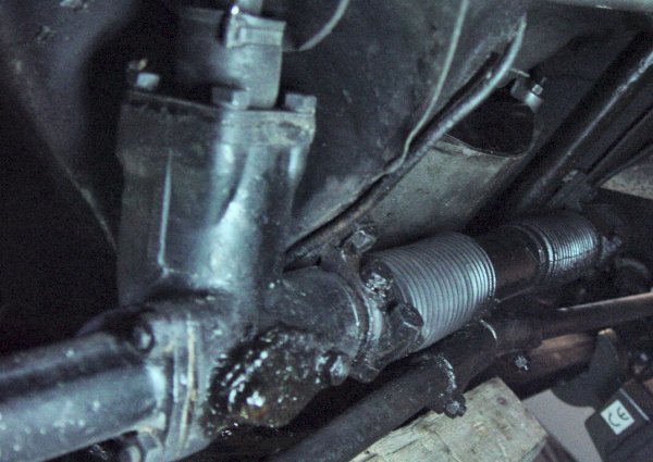

Deux images quand-même...
Dsc03780-6.jpg [ 54.54 Kio | Vu 7231 fois ]
Dsc03781-6.jpg [ 53.35 Kio | Vu 7247 fois ]

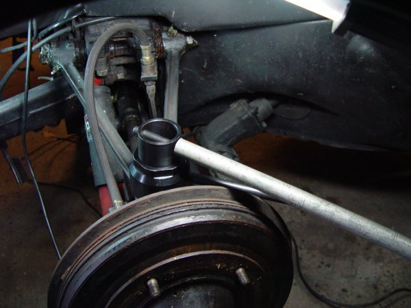

bonsoir tout le monde
Comme les photos de Pierre51-56 sont claires comme du jus de clique, je les ai faites en mieux pour plus de compréhention
:lol:
MessagePosté: Sam 16 Juin, 2012- 20:35
Mais non je rigole
les voici en mieux
en détail
en entier

MessagePosté: Sam 16 Juin, 2012- 23:02
Merci pour vos photos,

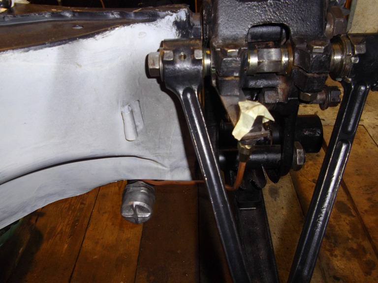

Eric c'est pas pour dire mais ta BL a fait ses dernières vacances dans un marais salant :shock: et puis elle n'est pas étanche :roll: et comme dis Michel je ne parle pas de ton installation au Gaz :lol: :lol:
J'ai donc trouvé le passage qui est fortement identique a ton montage Pierre
Commentaire: Tuyau de frein entre direction et jambonneau

Commentaire: côté droit plus facile
TRACTION 011 - Copie.JPG [ 168.06 Kio | Vu 7210 fois ]
