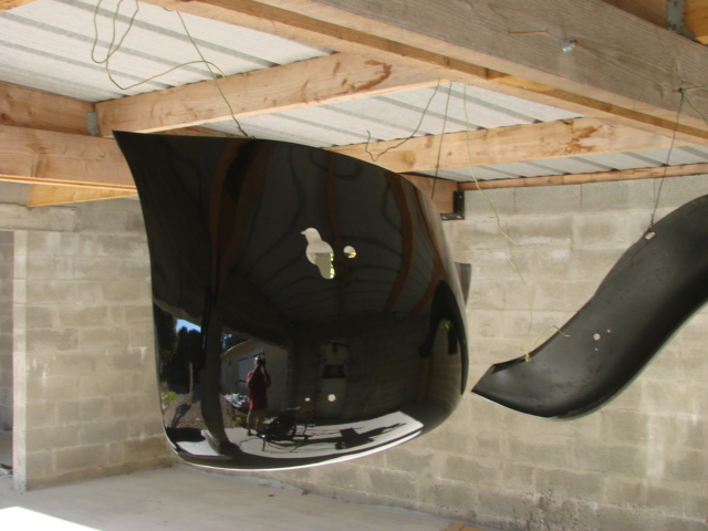

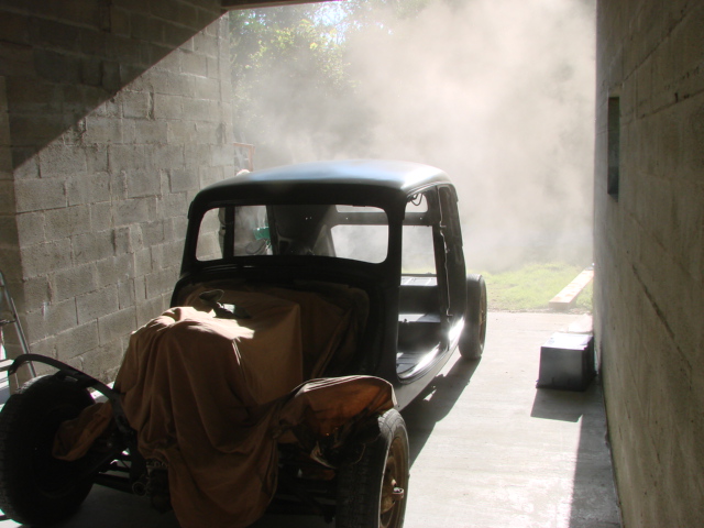

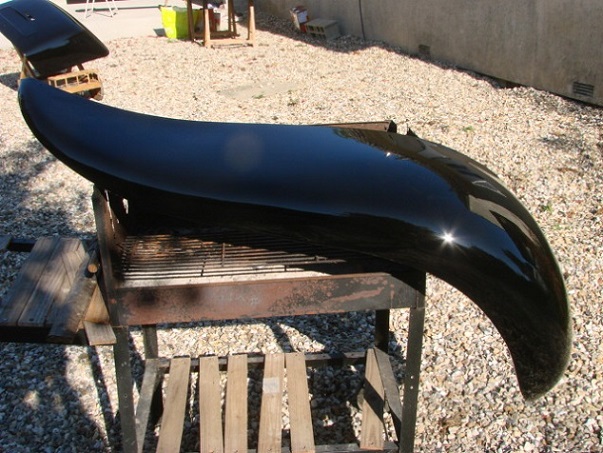

:D Grande semaine avec la mise en peinture dans mon garage. Cela c'est bien passé le résultat est très convenable
DSC05522-3.jpg [ 135.38 Kio | Vu 8612 fois ]
DSC05517.JPG [ 136.41 Kio | Vu 8581 fois ]
DSC05527.JPG [ 131.27 Kio | Vu 8594 fois ]

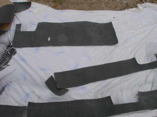

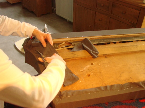

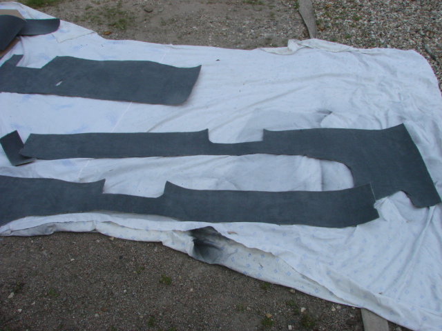

Commencement de la découpe de la moquette, sans patron, car je n'avais plus rein lorsque j'ai acheté ma traction

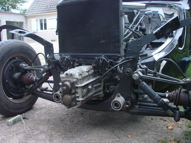

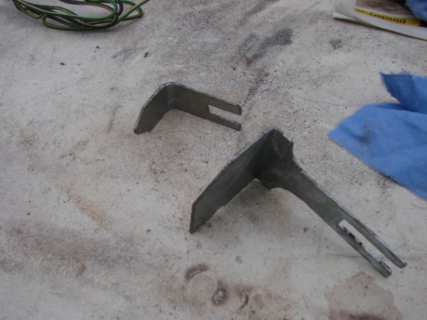

Et réglage de la chasse, avec d'abords réalisation des 2 équerres
DSC05539-2.jpg [ 91.3 Kio | Vu 8583 fois ]

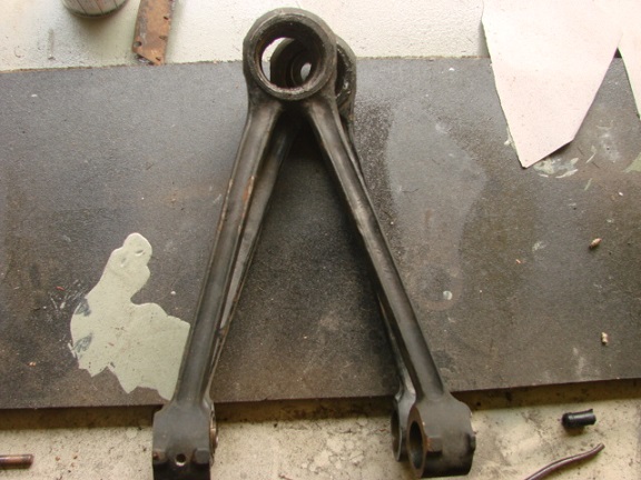

Je pense que je me suis trompé en remontant les triangles supérieurs du train avant :
les graisseurs ne sont pas du bon coté; je pense que j'ai mis le triangle droit à gauche et inversement :oops:
DSC05538-2.jpg [ 124.96 Kio | Vu 8590 fois ]
Cela a-t-il une importance , les triangle sont-ils symétriques (à part le trous du graisseur) :idea: . Si c'est le cas , je dois pouvoir régler la chasse.
Si ce n'est pas le cas , il faut que je démonte les triangles et que je les inverse :?
L'importance est surtout au niveau des bagues pour régler le train AV. (bague épaulée vers l'avant du véhicule).
Sinon ils semblent symétriques, ,sauf les 3 graisseurs et le méplat pour la bague épaulée.

Toujours impossible de régler correctement la chasse, j'ai donc permuté le triangle supérieur droit avec le gauche ,pour les remettre dans le sens correct, et en fait, ils ne sont pas symétriques. Maintenant, une fois remis, la chasse est correctement réglée :D
DSC05561.JPG [ 96.67 Kio | Vu 8459 fois ]

pour ta peinture, c'est une base +vernis?bon courage pour tes travaux :wink:
 Sujet du message: Re: 11B de 1957
MessagePosté: Lun 19 Oct, 2015- 21:23
Messages: 574
Localisation: Seine Maritime
:D C'est une base noire + vernis . Le noir est bien noir, sans paillette ou autre, et le vernis du plus bel effet (pas trop d'origine :oops: , d'accord, mais j'adore :D :D !)

bravo car ça semble bien brillant 8) bon, tu as encore du taf alors au boulot :D :wink:

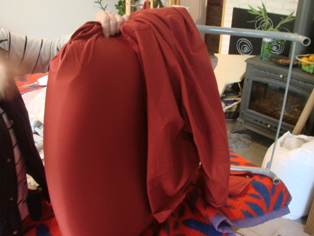

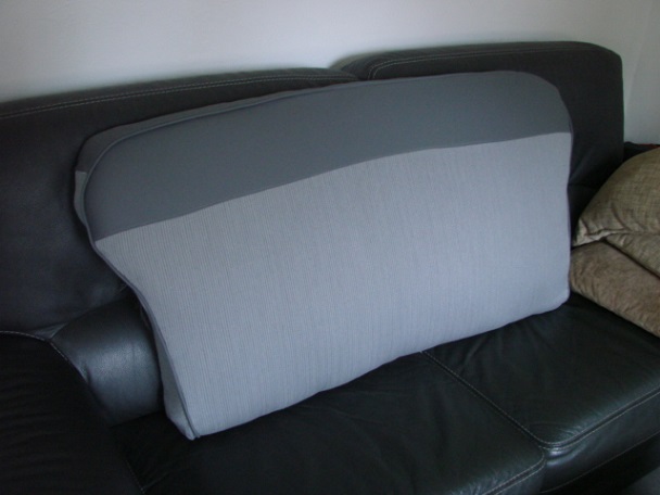

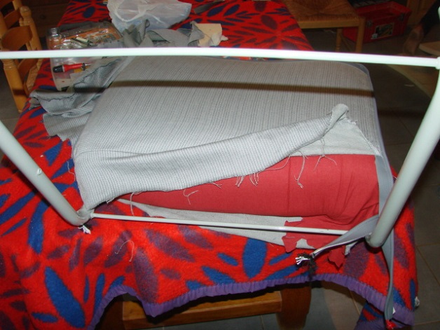

Voici mon dossier arrière fait maison (avec l'aide de ma mère, d'accord :D )
J'ai acheté du tissus, de la toile, peint mes ressorts, mis de la mousse acheter chez un pro, qqes heures de machines à coudre et qqes autres pour assembler le tout et voilà le résultat :
DSC05560.JPG [ 59.33 Kio | Vu 8318 fois ]

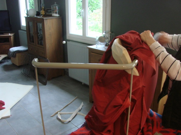

et un des dossiers avant en cours , mais pas encore fini
DSC05557.JPG [ 85.66 Kio | Vu 8300 fois ]
DSC05558.JPG [ 87.31 Kio | Vu 8306 fois ]
DSC05559.JPG [ 111.68 Kio | Vu 8289 fois ]

effectivement ça avance et même bien 8) un bel intérieur pour ta belle :wink:

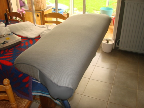

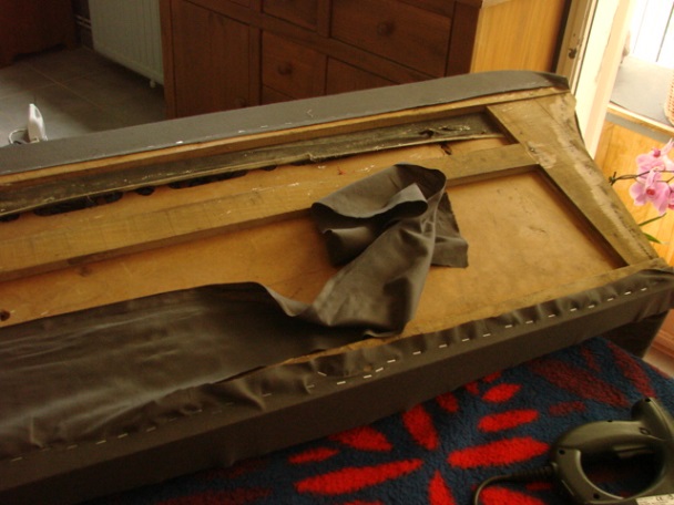

:D La sellerie continue, la banquette arrière est finie , assise et dossier
DSC05564.JPG [ 85.13 Kio | Vu 8196 fois ]
DSC05565.JPG [ 77.79 Kio | Vu 8212 fois ]
DSC05570.JPG [ 81.27 Kio | Vu 8206 fois ]
Cela avance.....
