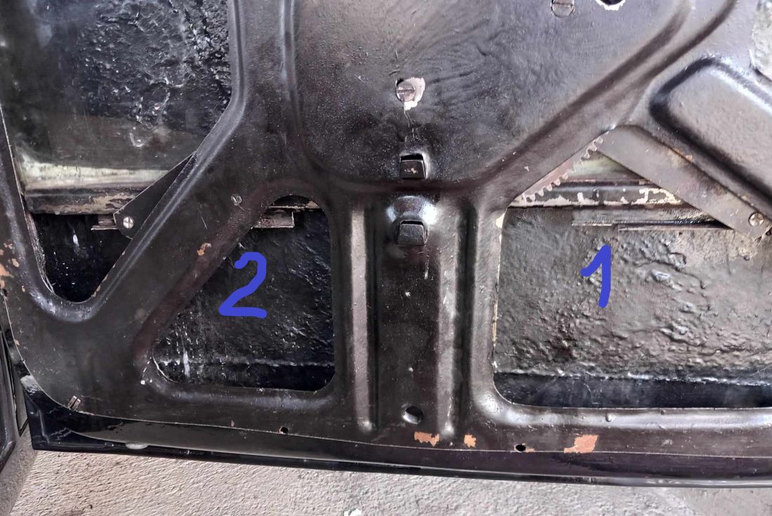

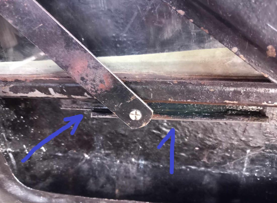

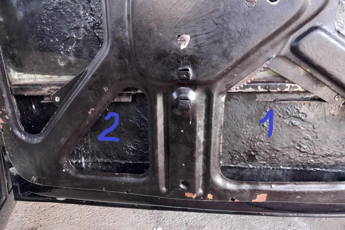

Voilà, le porte-verre réparé est arrivé. Dit le maître, il a eu un peu de mal à cause de la tôle plutôt fine.
Ce n'est pas vraiment extrêmement esthétique, mais cela fonctionne et le bord inférieur est lisse. :wink:
J'ai d'abord inséré le verre avec le support puis le mécanisme pour soulever le verre.
Je sais que beaucoup d'entre vous sur le forum sont des experts et je ne suis qu'un amateur, mais de toute façon, juste au cas où cela vous serait utile, voici une description du processus de travail.
Vous devez insérer le verre avec le porte-verre incliné sur le côté, c'est-à-dire d'abord avec le côté marqué, puis l'aligner correctement pour qu'il repose dans les deux guides verticaux.
Ensuite, j'ai installé le mécanisme du lève-vitre. Les deux jambes doivent pointer vers le bas. D'abord la jambe arrière, puis la partie centrale et enfin la jambe avant.
En même temps, j'ai tenu le porte-verres le plus haut possible afin qu'ils ne frottent pas les uns contre les autres lors du montage.
J'ai ensuite enfilé un fil dans l'axe du levier du mécanisme pour empêcher le mécanisme de tomber et de rayer la vitre derrière.
Le rail de montage en verre ayant été réparé, j'ai dû tourner un peu plus longtemps la poignée du mécanisme pour trouver la bonne position pour monter le mécanisme.

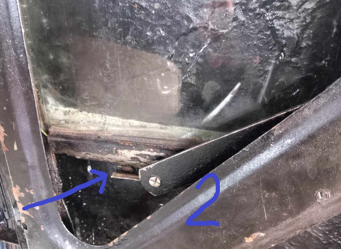

Tout d'abord, le jambe avant du mécanisme est inséré dans la partie du porte-verre marquée du numéro 1. J'ai également marqué le sens dans lequel vous l'insérez.
C'est ensuite au tour de la dernière jambe, que vous insérez dans la direction marquée.
Vous insérez les deux jambes dans le porte-verre, quand le verre est presque complètement baissé.
Ouf, j'espère que Google a traduit tout cela assez clairement. :mrgreen:

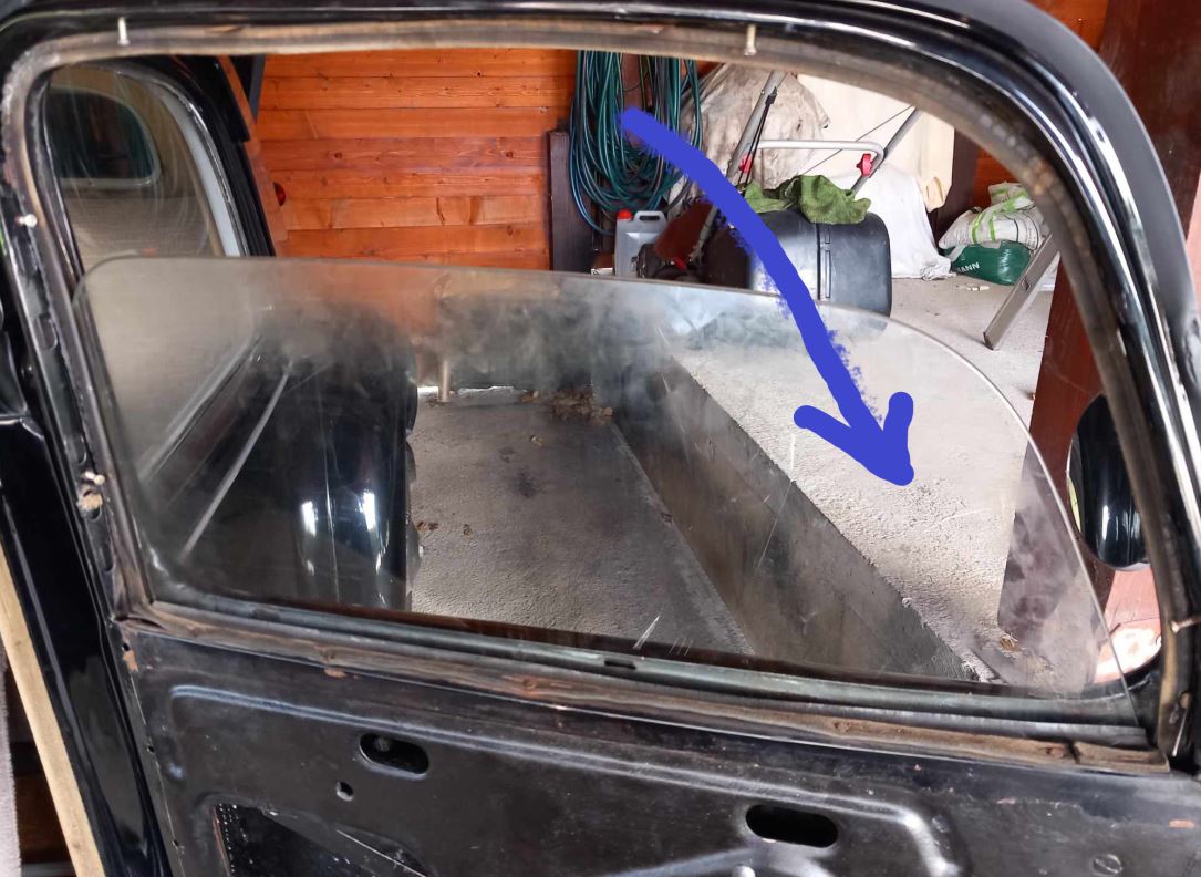

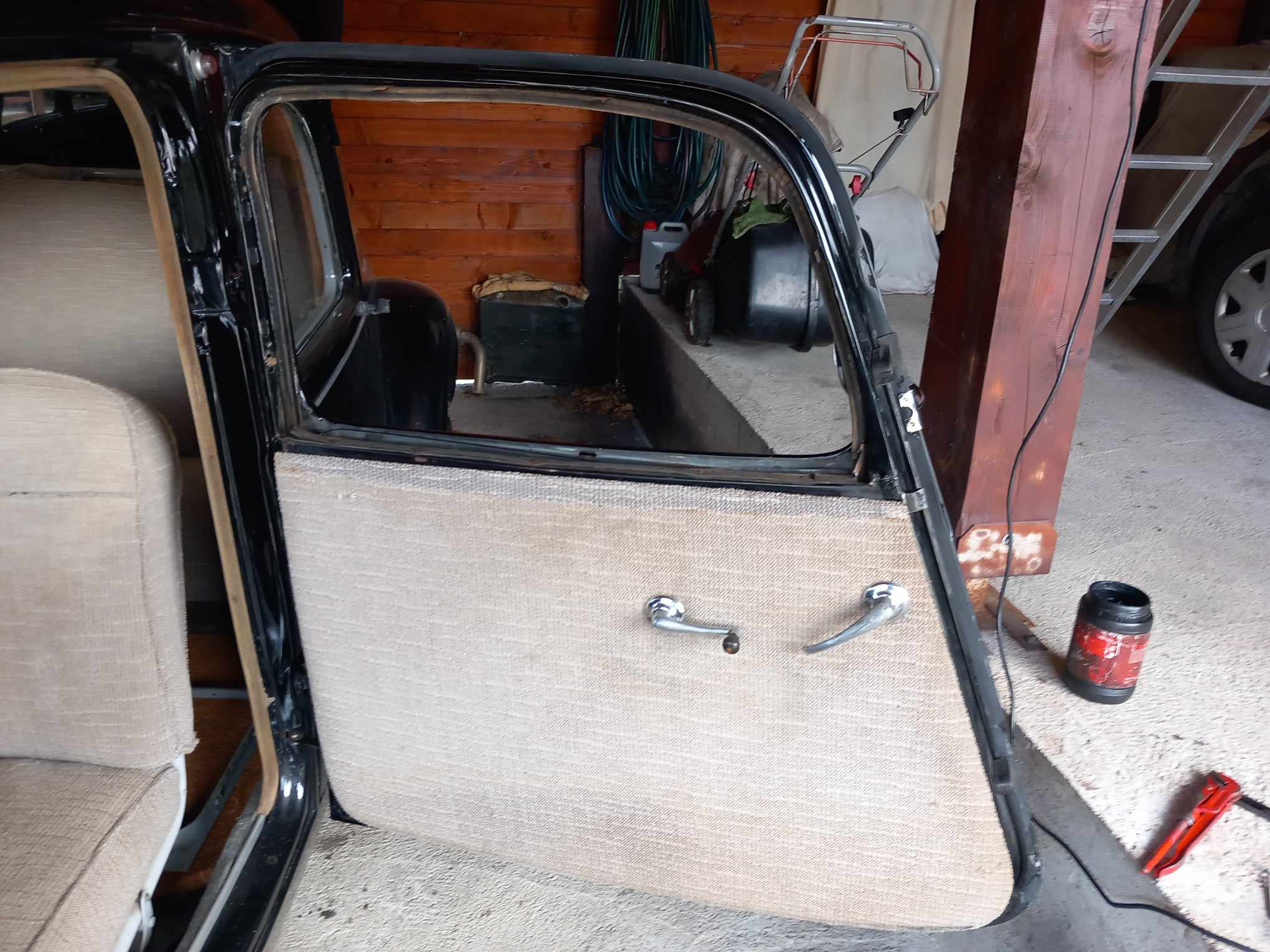

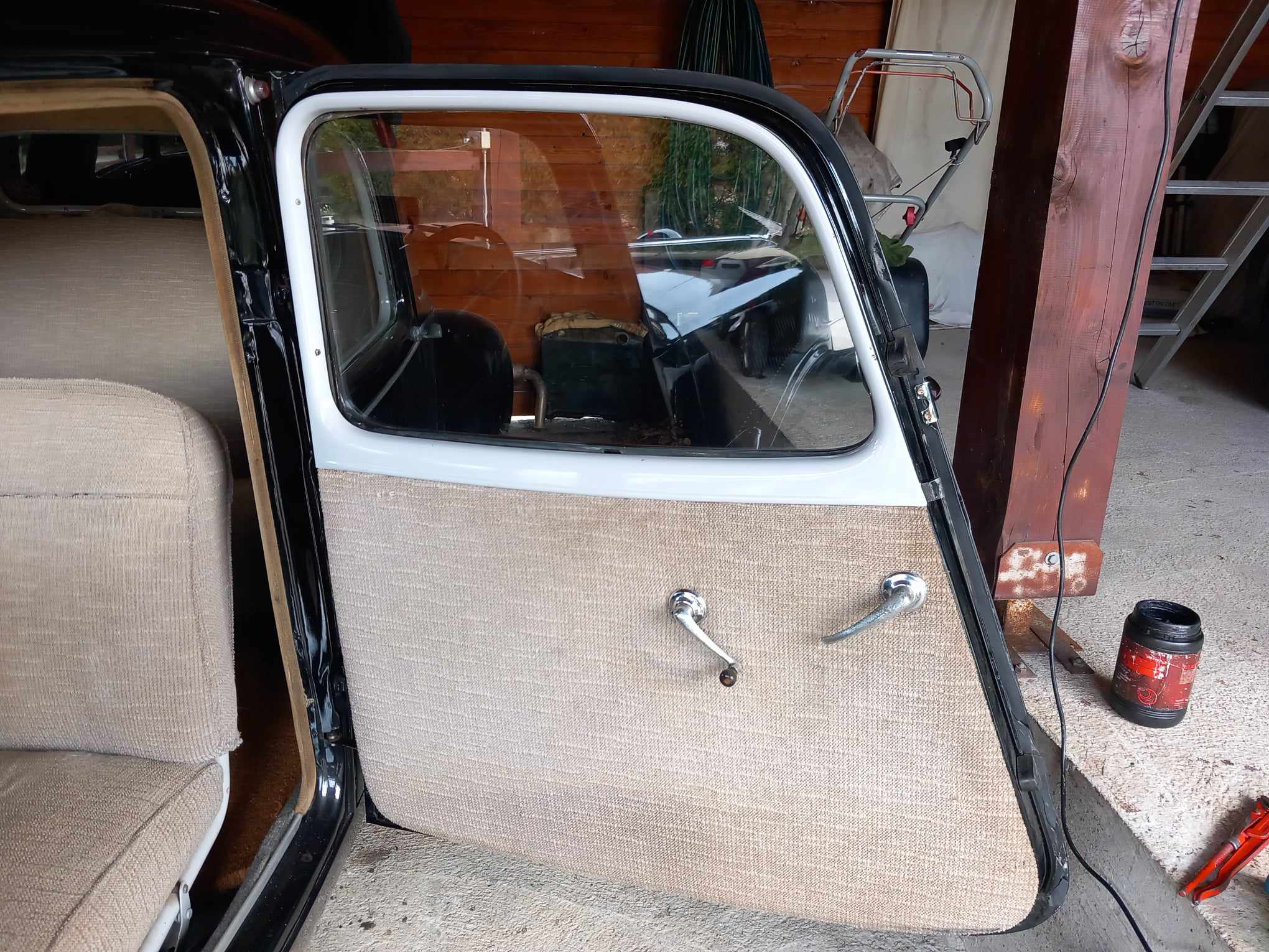

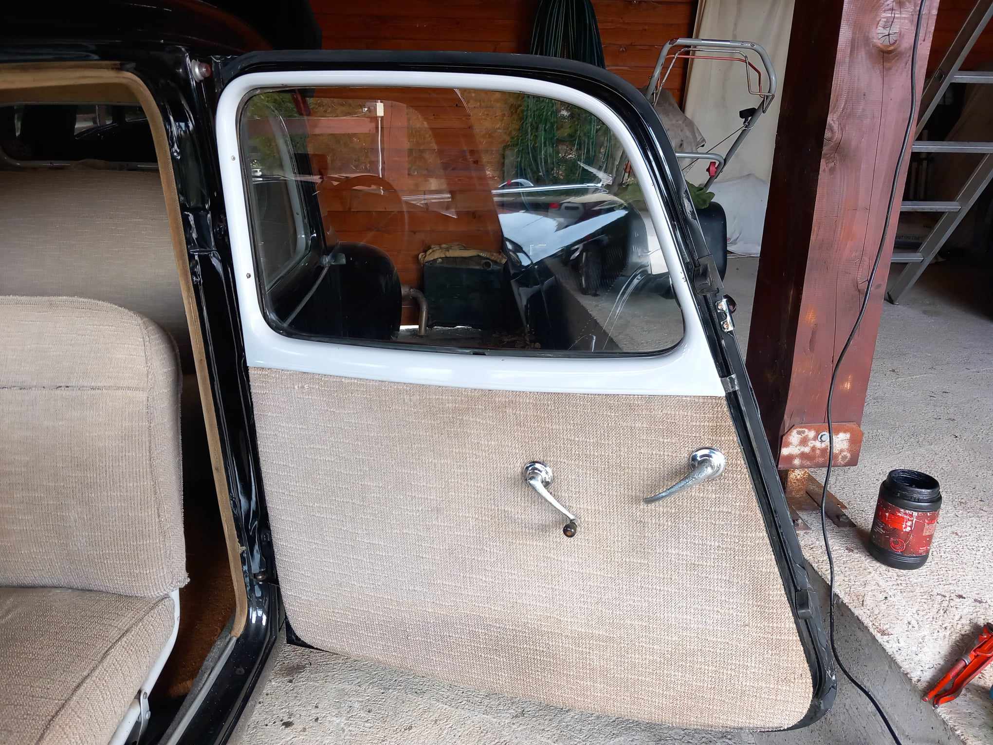

Installez d'abord le papier peint de la porte par le bas et lentement, une par une, poussez les épingles en place.
Ensuite, vous commencez progressivement à pousser les épingles plus haut, d'abord d'un côté puis de l'autre côté.

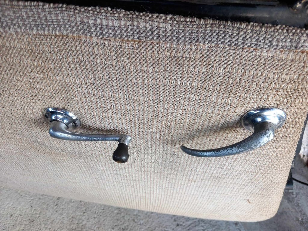

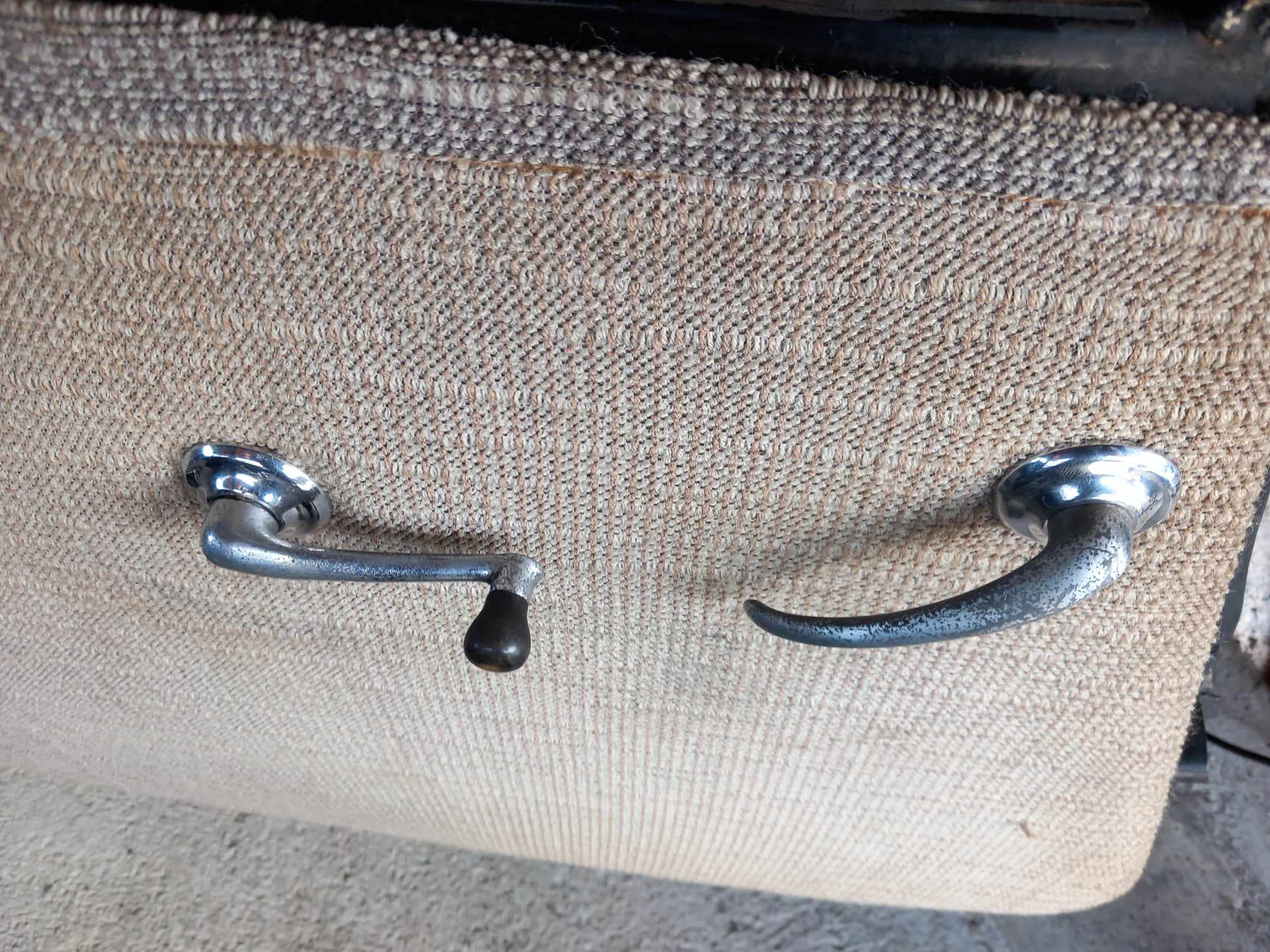

Mais installer le lève-vitre et la poignée de porte. Oh mon Dieu, c'était dégoûtant. :roll:
Mon fils et moi avons lutté pendant une heure pour mettre les fusibles en place. Le problème était qu’on ne pouvait les mettre en place que s’ils étaient parfaitement alignés avec le trou de la manivelle et son axe.
Même si j'ai appuyé fermement la rosace de la poignée contre le panneau de porte, il n'y avait pas assez de place pour que le fusible s'aligne bien avec le trou.
Au final, j'ai triché un peu et j'ai alésé très légèrement le trou supérieur des leviers pour que les fusibles s'enclenchent enfin.
J'aurais probablement besoin d'un outil spécial pour ce montage.
Quoi qu'il en soit, les poignées tournent bien maintenant.
Après toutes ces absurdités, l’assemblage du cadre intérieur de la fenêtre était une pure poésie, comme des blocs de Lego.
Insérez d'abord le cadre avec la partie inférieure, en prenant soin de ne pas déplacer le support du joint interne de la fenêtre, qui est fixé avec des épingles.
Ensuite, vous le poussez lentement dans la fenêtre et le vissez en place.
Après y avoir réfléchi plus tard, je n'ai pas opté pour le film plastique.
Il semble que la porte soit conçue de manière à ce que l'eau ne puisse pas atteindre directement le papier peint de la porte. J'ai remarqué qu'un peu d'eau s'écoulait déjà au-delà des joints et à l'intérieur de la porte.
Et si les papiers peints ont duré tant d’années (au moins depuis 1977) sans dommage, ils continueront ainsi. :wink:

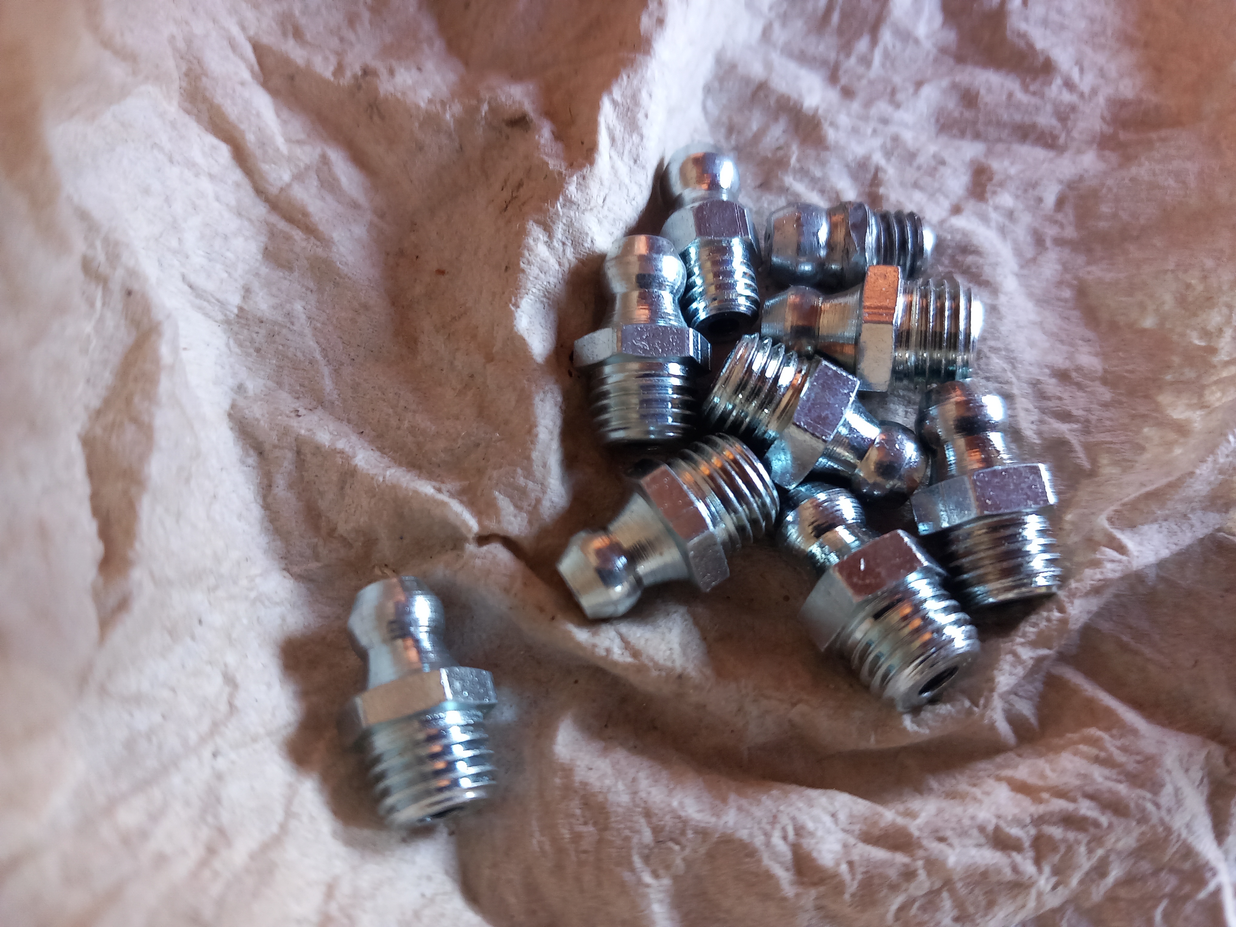

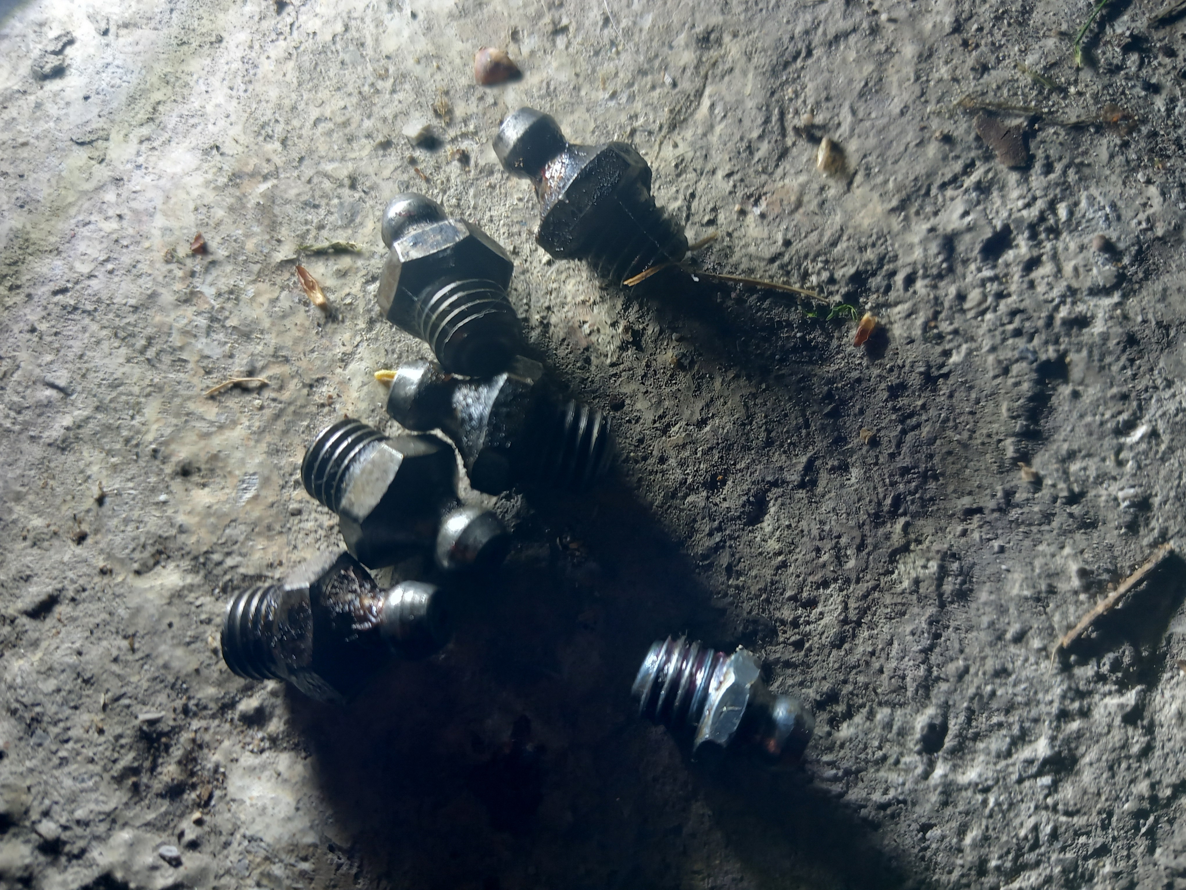

J'ai également démonté tous les graisseurs (il y en a 8 ) car certains d'entre eux sont bouchés. Un l’année précédente, puis deux, maintenant trois. Même lorsque je lubrifiais, je les déplaçais pour que la graisse puisse atteindre tous les joints.
J'ai donc décidé de tout remplacer par précaution.

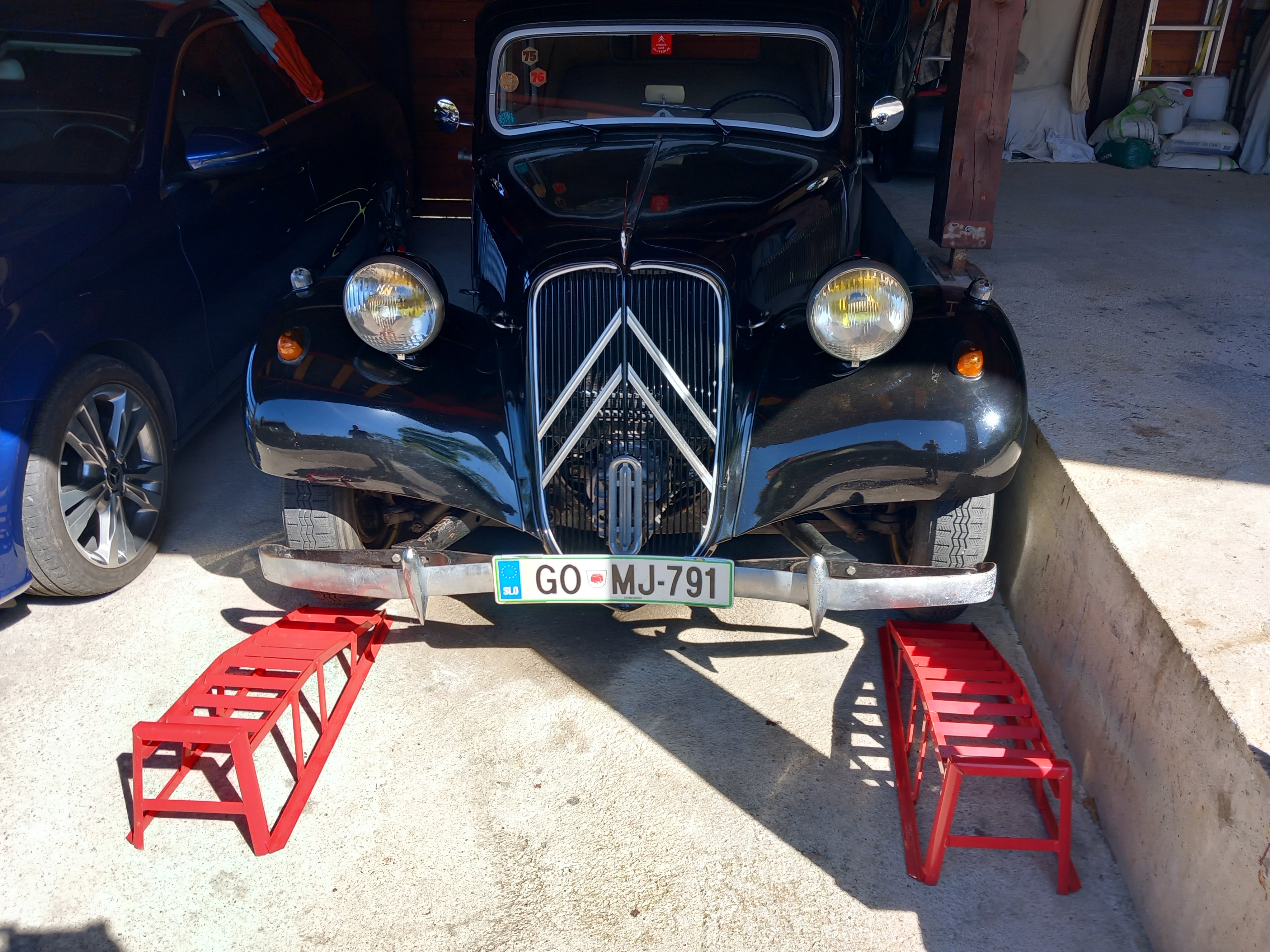

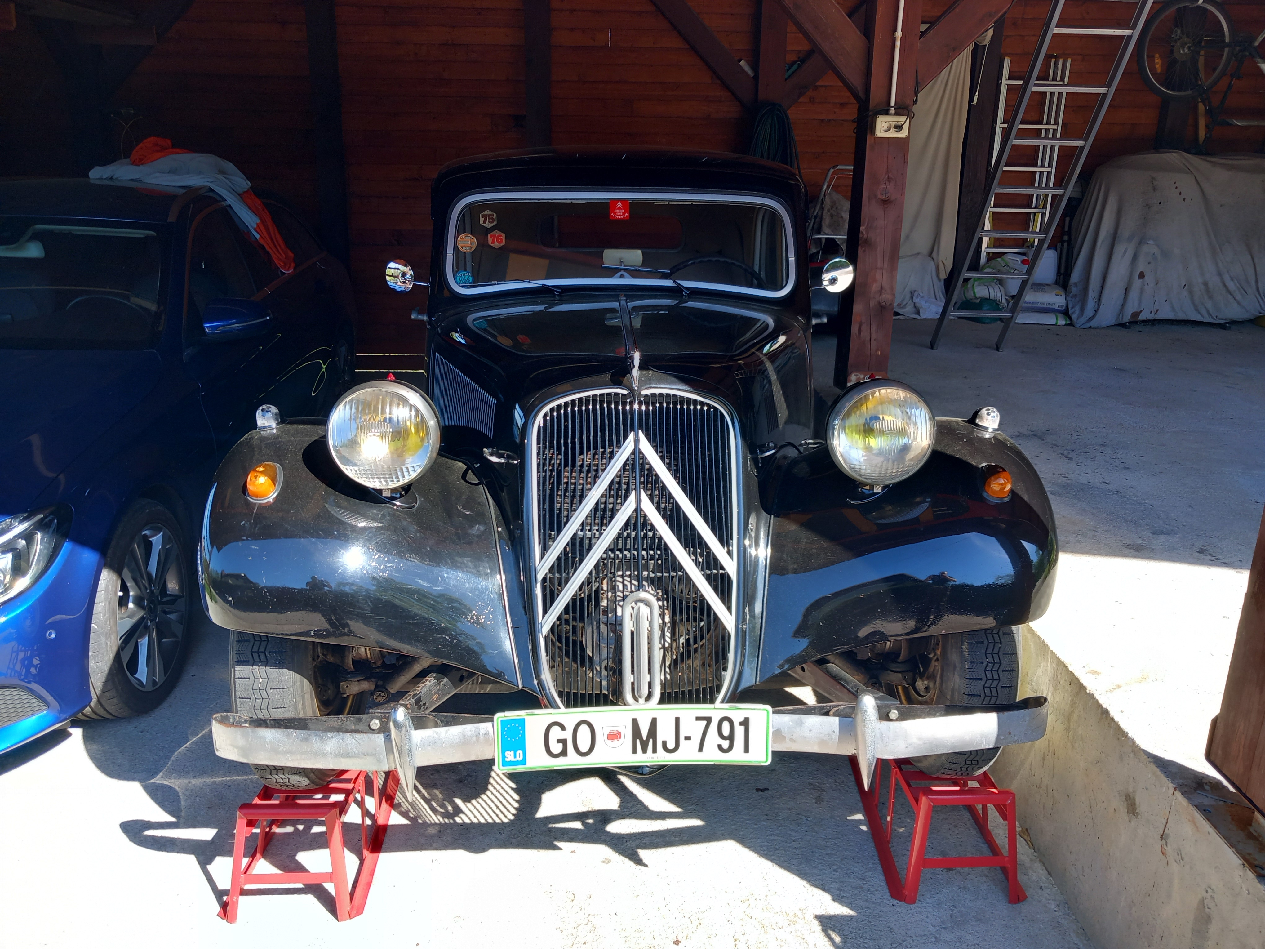

Pour faciliter l'installation du nouveau clip sur le manchette du volant, j'ai emprunté les rampes à mon père pour qu'il y ait plus d'espace sous la voiture.
C'est une bonne chose. Même s'il était encore nécessaire de s'allonger sous la voiture, il y avait suffisamment d'espace pour un travail normal.
Je l'ai également utilisé pour dégraisser une partie des sols où l'huile avait autrefois fait fondre la peinture et exposé le métal nu.
Puisqu'après avoir changé le joint du carter et les nouveaux joints spi de la boîte de vitesses, l'huile n'y éclabousse plus, une petite rouille superficielle est apparue.
J'ai nettoyé ça, appliqué un convertisseur de rouille Wurth dessus et aujourd'hui c'est l'heure de la couche de base.
Après l'installation des nouveaux graisseurs, la lubrification du châssis était beaucoup plus facile et efficace. Le volant est également légèrement plus souple qu'auparavant.
Les freins avant, une fois secs, fonctionnent à nouveau de manière synchronisée des deux côtés.
