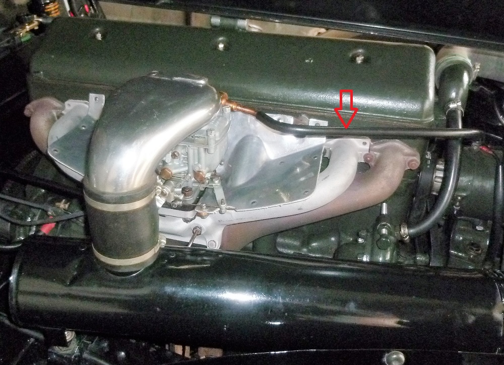

Sur la "H" l'alimentation du carburateur n'est pas en rigide depuis le pompe comme sur une 52 par exemple ...??????
MessagePosté: Dim 03 Mai, 2020- 22:00
Président de la TU
Messages: 777
Non, c’est une durite souple de la pompe au carburateur.
Il y a juste un support sur la pompe Haute Pression.

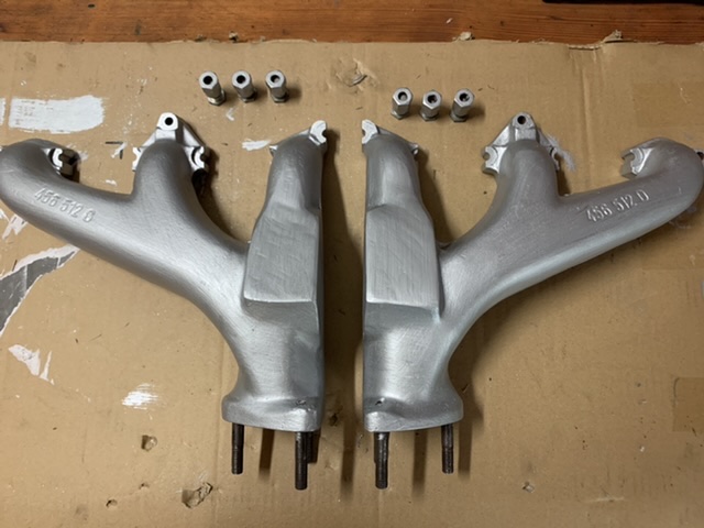

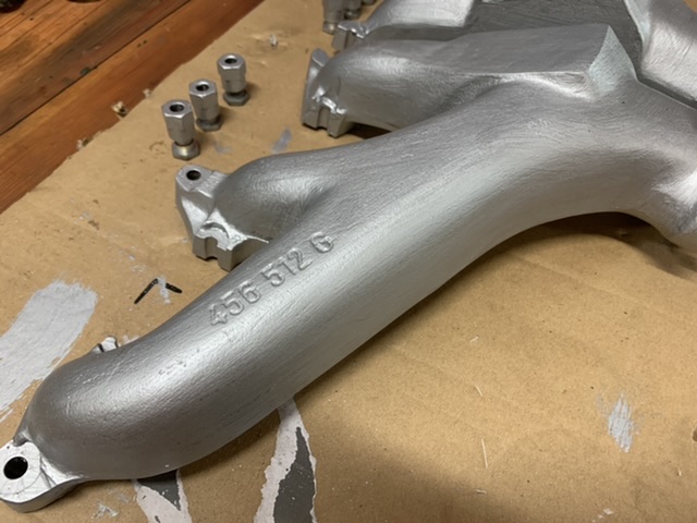

Aujourd’hui séance de peinture.

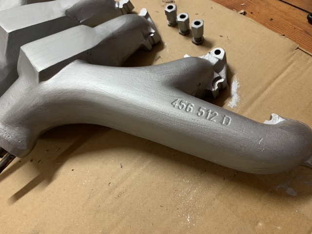

On commence par le collecteur d’échappement.

Il s’agit d’un collecteur en 2 parties, fabrication Jean-Claude TILLY.
Le collecteur d’échappement d’origine était fendu en deux endroits...
Le collecteur neuf monté il y a 30 ans s’est fendu aussi au bout de 10 ans !
Côté gauche.

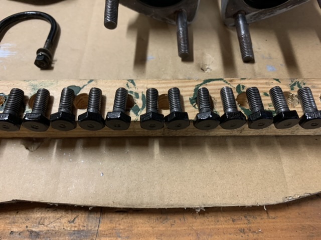

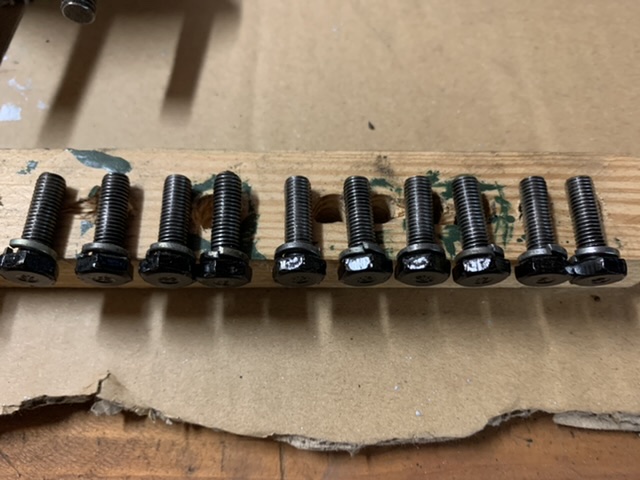

Je continue la visserie à la peinture noire.
Les 10 vis de sortie de boite de vitesses.
53E79D90-6DE3-43D3-A41D-0B637E668ADB.jpeg [ 91.08 Kio | Vu 9267 fois ]

Et les 12 vis de fixation des amortisseurs de couple bibax.

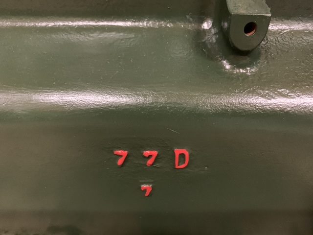

La date de fonderie du bloc moteur « 7 7 D » soit le 7 juillet 1954 !

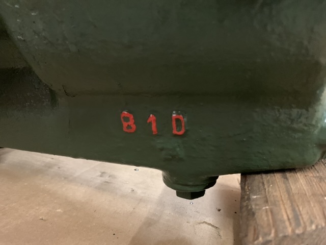

Et la date fonderie de la boite de vitesses : « 8 1 D » soit le 8 janvier 1954 !

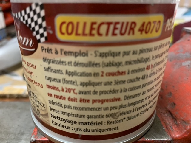

Petite question c'est quoi comme la peinture haute température que tu as sur ton collecteur d'échappement ?

C'est du travail bien propre :wink: perso ma visserie après brossage je la peins en antirouille vert wagon que je laisse bien durcir et ensuite une couche de vert moteur , idem pour le noir antirouille et une couche d'aérosol .

Merci à tous !
Peinture Restom 4070 haute température pour collecteurs d’échappement.
