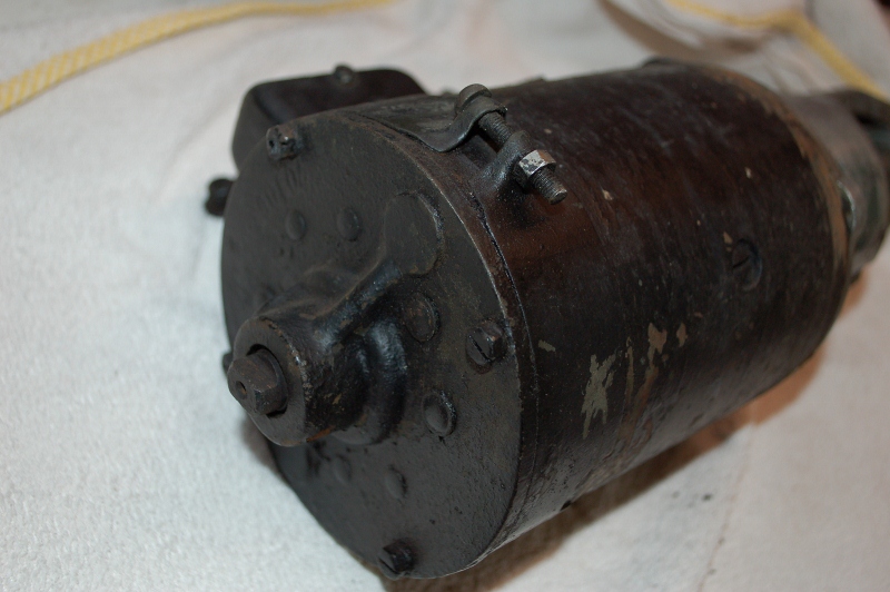

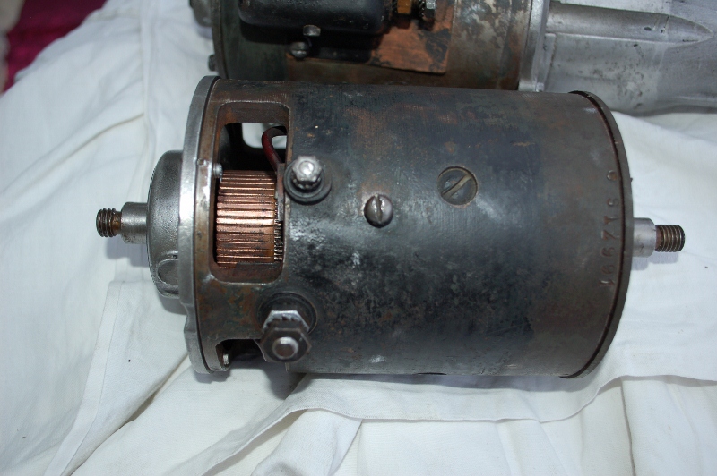

Avant pour la dynamo et le démarreur:
DSC_0032 (800x532).jpg [ 225.37 Kio | Vu 7813 fois ]
DSC_0035 (800x532).jpg [ 263.88 Kio | Vu 7815 fois ]
Après:
DSC_0058 (800x532).jpg [ 255.39 Kio | Vu 7808 fois ]

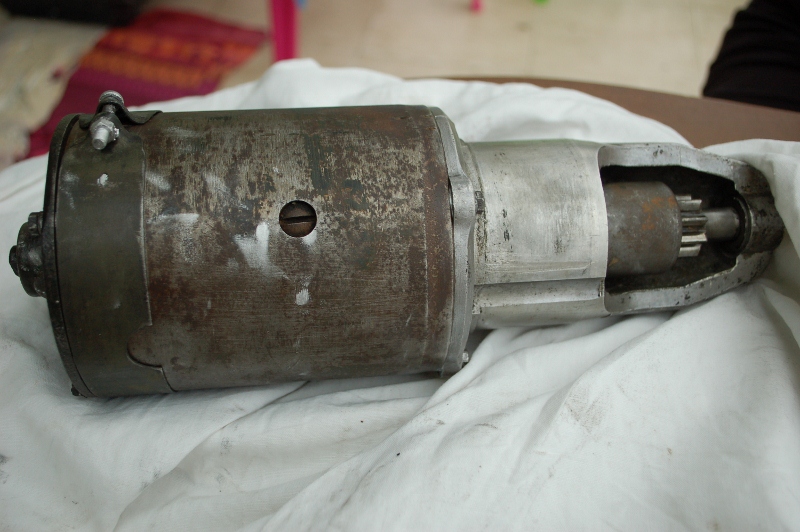

Même punition pour le démarreur, il est comme ça maintenant:
DSC_0060 (800x532).jpg [ 256 Kio | Vu 7826 fois ]

Tu aurais pu "toiler" ton collecteur un peu plus brillament :lol:
 Sujet du message: Re: Ma 15/6
MessagePosté: Dim 07 Oct, 2012- 11:06
Bonjour Pat95
Bon faudrait nettoyer mieux que ça le démarreur :?
MessagePosté: Dim 07 Oct, 2012- 11:32
Normalement, çà se rectifie au tour, un collecteur...
...Au pire, avec une bande abrasive très fine et à l'huile.

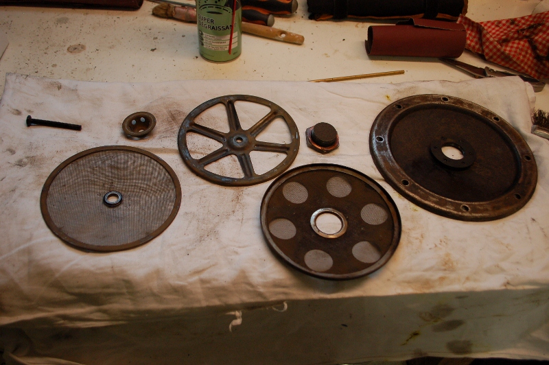

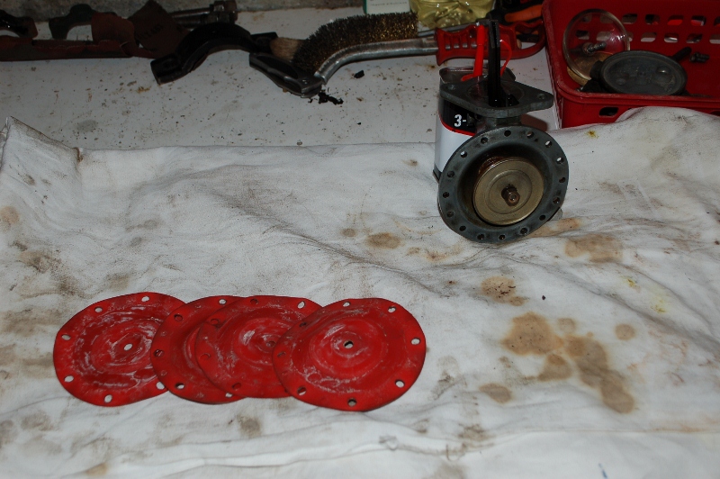

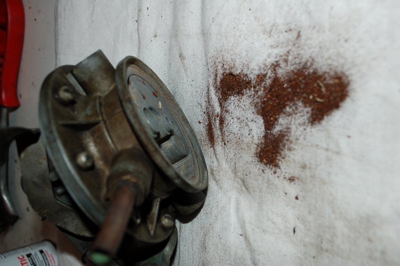

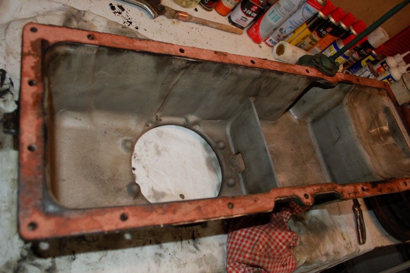

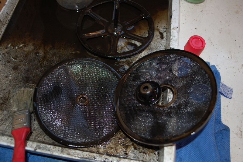

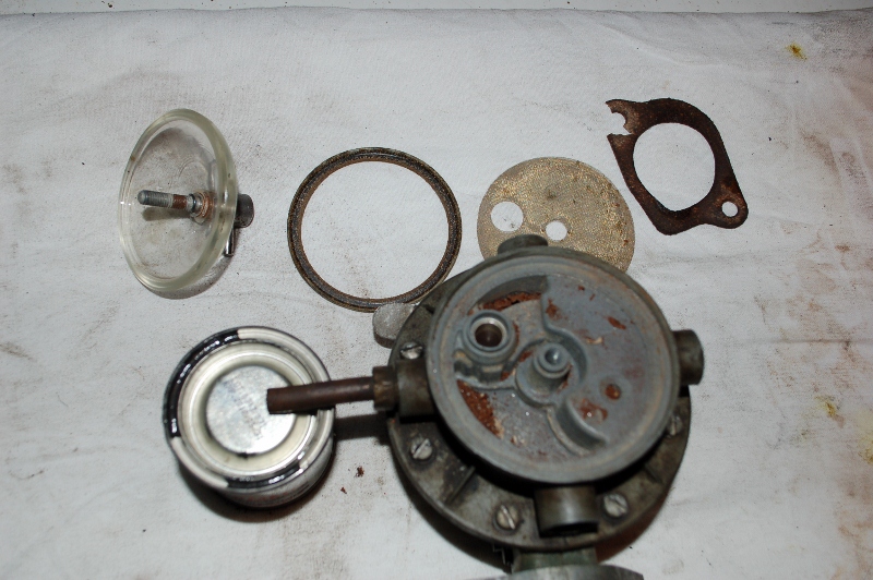

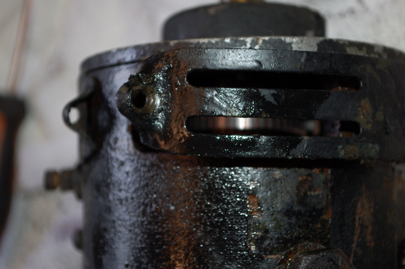

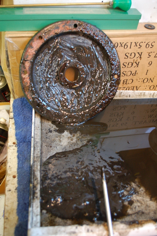

Pour ce matin, vidange moteur et dépose de la crépine (sa sent la sorti de carter d'huile, le caca, c'est délicieux..) et la pompe à essence, sympa le dépôt dedans, le carbu y passera aussi mais plus tard et je vais poser un filtre un essence, en attendant de faire le réservoir l'année prochaine, faut ce garder du taff:

J'ai fait comme ça avec un mécano à l'ancienne, ça ce voit peut être pas bien sur les photos. :(

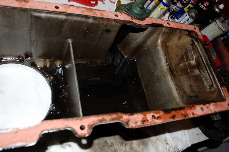

bien crade le carter,ça ne sera pas un luxe pat le démontage :D

Pat si tu veux, je te glisse un petit tuyau : en cas de remplacement des balais à neuf, et pour éviter qu'ils "crachent" pendant quelques dizaines de milliers de tours échauffent le collecteur (rique de déformation de lames), il faut absolument les roder sur celui-çi, c-à-d. qu'une fois en place et les ressorts poussant correctement, placer une bande de papier, abrasif côté balai, (de plus en plus fin) entre le balai et le collecteur, faire épouser la courbe et effectuer des va-et-vient jusqu'à ce que toute la section du balai porte sur le collecteur. Lui, il peut être poli avec une bande de "Grattex" (en magasin d'électronique, çà polit sans rayer) ou une petite pierre ponce synthétique (droguerie).

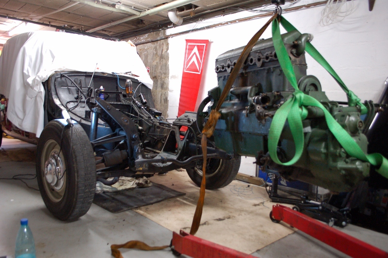

Merci Jean-Noël, j'ai laissé les charbons, ils étaient bon, donc changé mais rien de nettoyé autour, pas étonnant quant on sait d’où elle sort de restauration, il avait pas choisit la fine équipe l'ancien proprio....

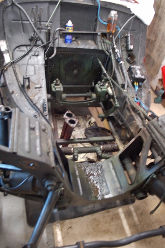

Autrement, cet aprem, j'avais 5 min (ça sort tout seul, après avoir sorti des moteur d'XM, c'est du vélo):
DSC_0090 (800x532) (2).jpg [ 313.19 Kio | Vu 7709 fois ]
DSC_0092 (800x532).jpg [ 164.16 Kio | Vu 7703 fois ]
Là il est posé, le reste dans la semaine car Madame aimerai que je soit plus dans le salon que dans le garage, je vois pas quoi elle ce plein, je suis pas dans ses pattes ni au bistro... :lol:

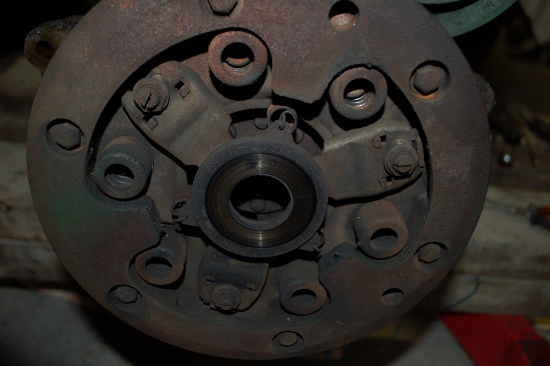

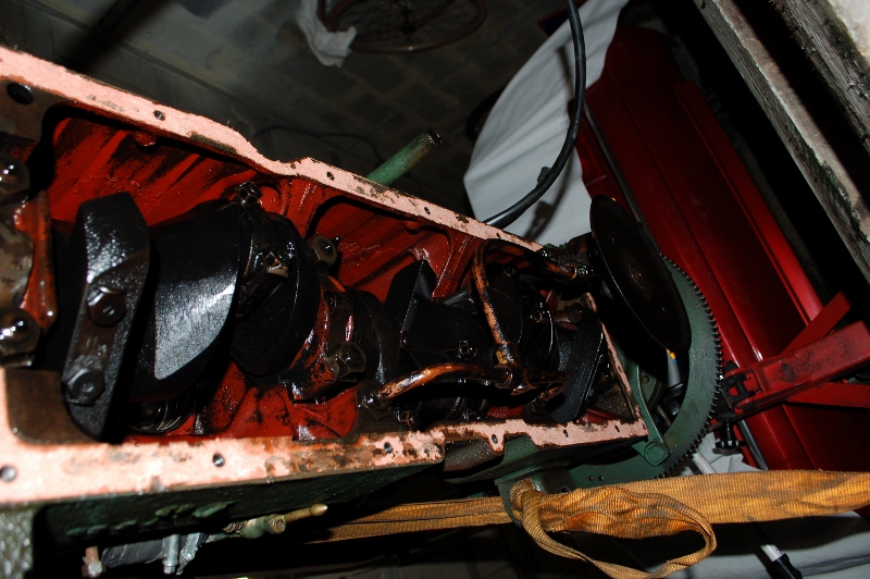

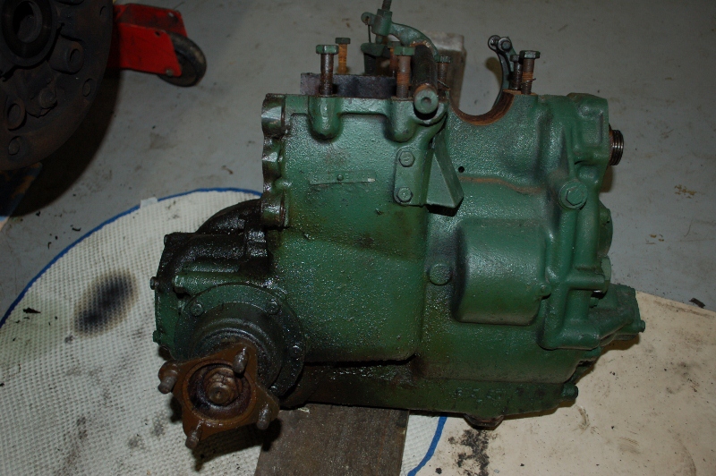

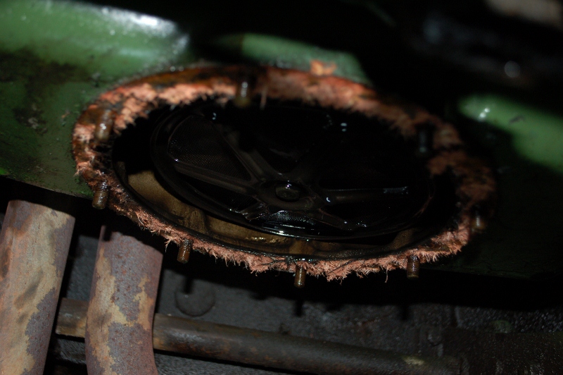

Boite, embrayage et carter d'huile déposé:
DSC_0125 (800x532).jpg [ 298.75 Kio | Vu 7717 fois ]
DSC_0127 (800x532).jpg [ 258.4 Kio | Vu 7697 fois ]
DSC_0141 (800x532).jpg [ 265.92 Kio | Vu 7711 fois ]
DSC_0164 (800x532).jpg [ 306.85 Kio | Vu 7695 fois ]
DSC_0170 (800x532).jpg [ 294.59 Kio | Vu 7704 fois ]
DSC_0174 (800x532).jpg [ 293.99 Kio | Vu 7697 fois ]

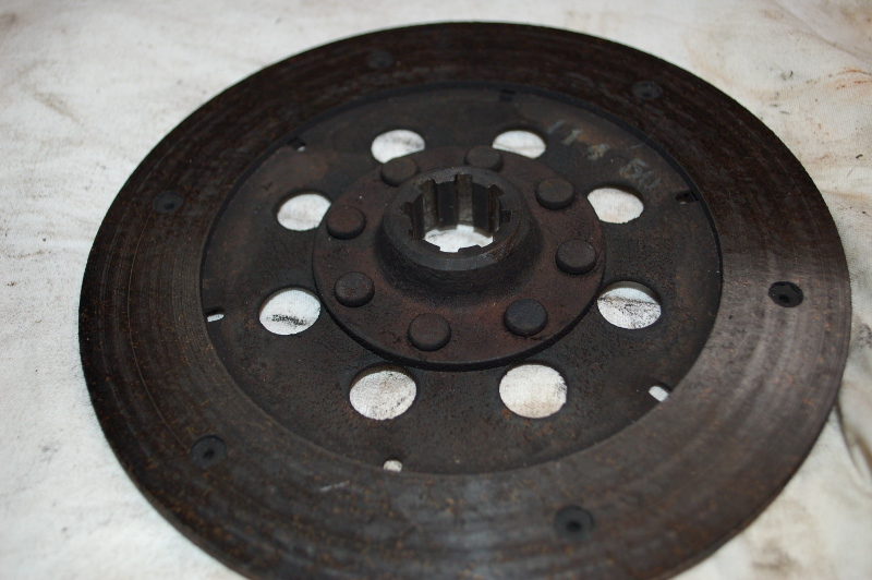

MessagePosté: Lun 08 Oct, 2012- 23:25
Messages: 625
Localisation: Dans l'Oise
Après contrôle, mon embrayage date du 11 avril 50, le bloc du 31 mars 50, dont il serais d'origine, je vais peut être le changer (l'embrayage) mais le garder car je suis du 11 avril 78, quelques années de différences.
Ma 15 rentre aussi dans les critères des modèles avec jantes Lambert, autant au numéro de série que les dates de trouvées à droite à gauche sur la voitures. J'aurai préféré des Pilotes mais ça me fera une occupation pour plus tard car des Lambert, ça doit pas se trouver tout les matin.
