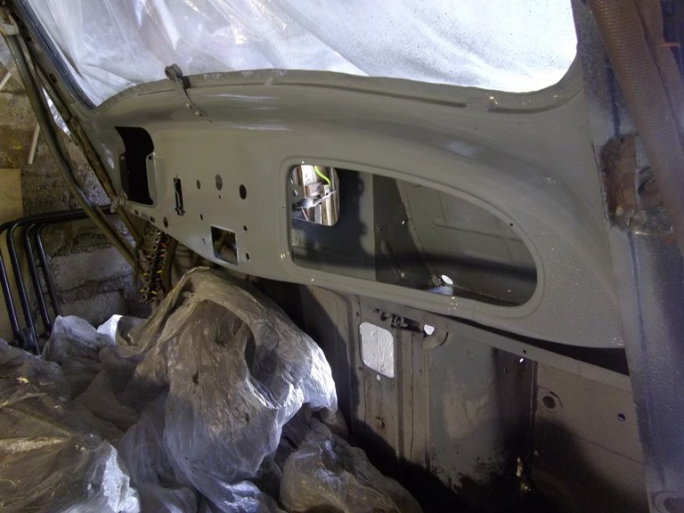

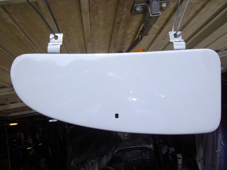

Peinture du tableau de bord
Commentaire: Ca ne donne pas la même couleur qu'en visuel
TRACTION 001 - Copie.JPG [ 158.03 Kio | Vu 7270 fois ]
Commentaire: RAL 7031
TRACTION 003 - Copie.JPG [ 149.16 Kio | Vu 7260 fois ]

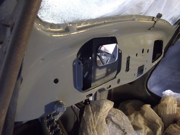

Commentaire: au soleil encore une autre couleur
TRACTION 004 - Copie.JPG [ 129.55 Kio | Vu 7246 fois ]
Commentaire: sinon ça remonte
TRACTION 005 - Copie.JPG [ 170.56 Kio | Vu 7259 fois ]

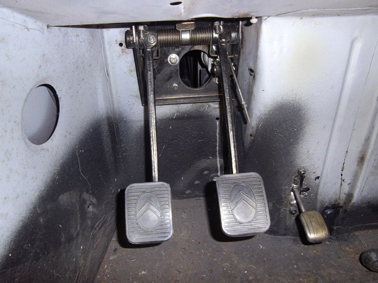

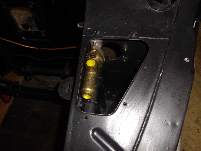

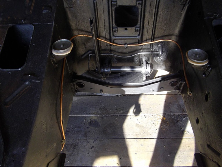

Bonsoir, j'ai eu la sympathique visite de Marc cet après midi, il est venu me voir avec sa belle traction :D
et j'en ai lâchement :oops: profité il m'a aidé à remettre le pédalier avec le MC de frein :D i faut dire que n'ayant pas les bras suffisamment long pour faire le tour du tablier c'est mieux
Commentaire: pédalier en place
TRACTION 001 - Copie.JPG [ 158.62 Kio | Vu 7230 fois ]
Commentaire: MC aussi
TRACTION 002 - Copie.JPG [ 151.87 Kio | Vu 7199 fois ]

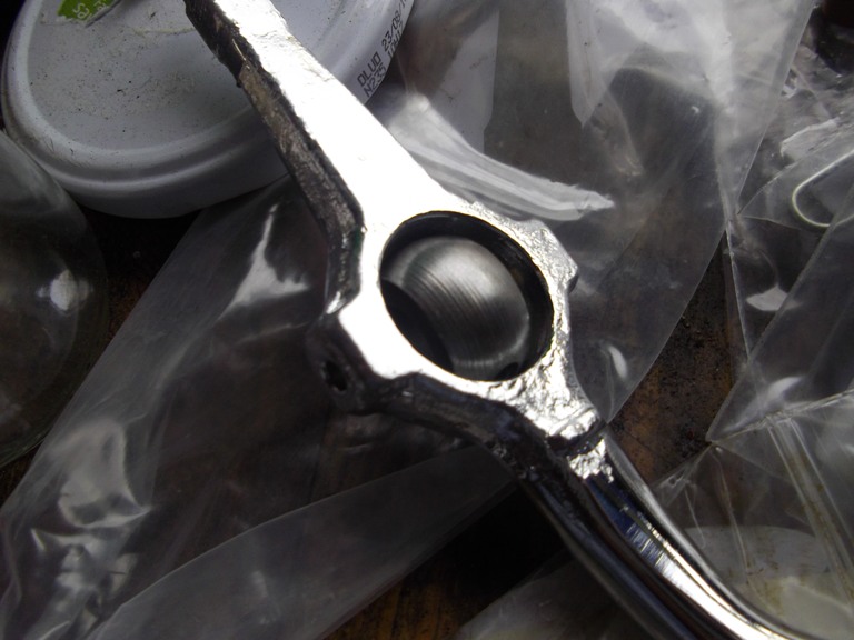

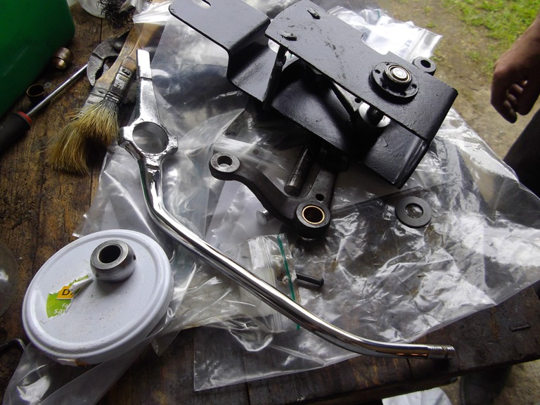

Oui c'est vrai, ce soir Eric est venu me ramener ma queue de vache chromée et on en a profité pour remonter le mécanisme
Commentaire: belle queue de vache
TRACTION 005 - Copie.JPG [ 196.21 Kio | Vu 7164 fois ]
Commentaire: avec sa rotule
TRACTION 006 - Copie.JPG [ 144.77 Kio | Vu 7154 fois ]

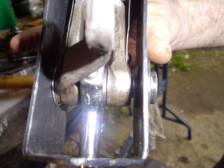

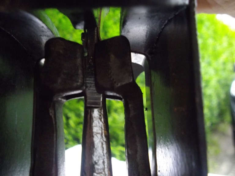

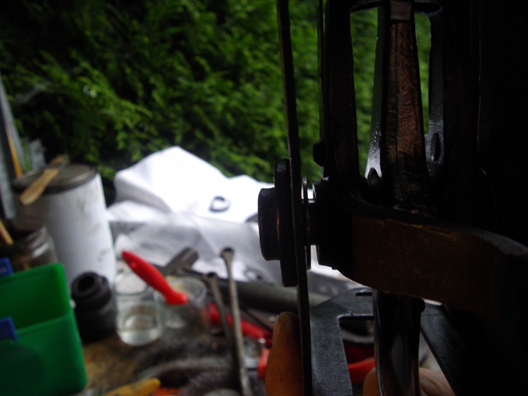

Une fois remonté il y a un jeu latéral de 3mm environ sur l'empilage sur l'axe et la tension sur les ressorts est forte et un de ceux ci devra être modifié ( je vais essayer ) car il passe naturellement de l'autre côté du H :shock: quelqu'un a t-il déja eu le cas ?
Commentaire: jeu d'un côté
TRACTION 007 - Copie.JPG [ 208.7 Kio | Vu 7153 fois ]
Commentaire: ou de l'autre l'axe circulant
TRACTION 009 - Copie.JPG [ 138.96 Kio | Vu 7155 fois ]
Commentaire: ressort décalé
TRACTION 008 - Copie.JPG [ 141.28 Kio | Vu 7160 fois ]

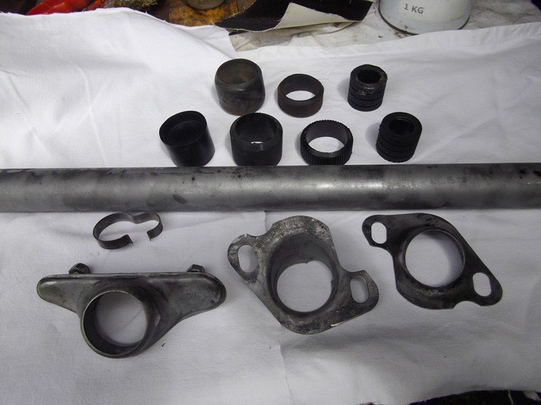

Sinon comme dit Pierre "que de temps passé sur des détails" ayant reçu mes bagues c/c neuves de la colone de direction je me dis "chouette" je remonte, Ah oui mais :shock: il faut:
-nettoyer la vieille peinture
-mettre du destructeur de rouille, phosphatant
-dégraisser les pièces
-peinture
-Enfin remontage :P ce sera pour demain
Commentaire: colone de direction dégraissée prête à peindre
