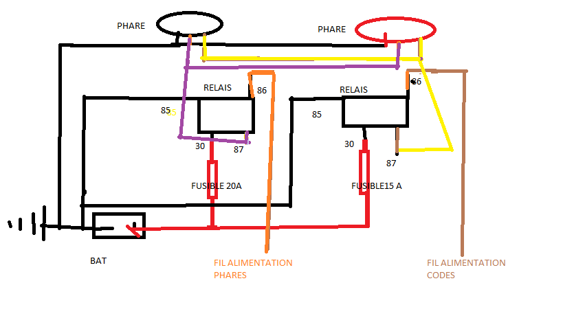

 Sujet du message: Re: 11B de 1957
MessagePosté: Mar 30 Déc, 2014- 00:52
Pour le schéma c'est le principe
RELAIS TRACTION.png [ 16.71 Kio | Vu 13193 fois ]
alain a donné les autres réponses :D :wink:

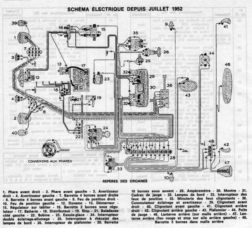

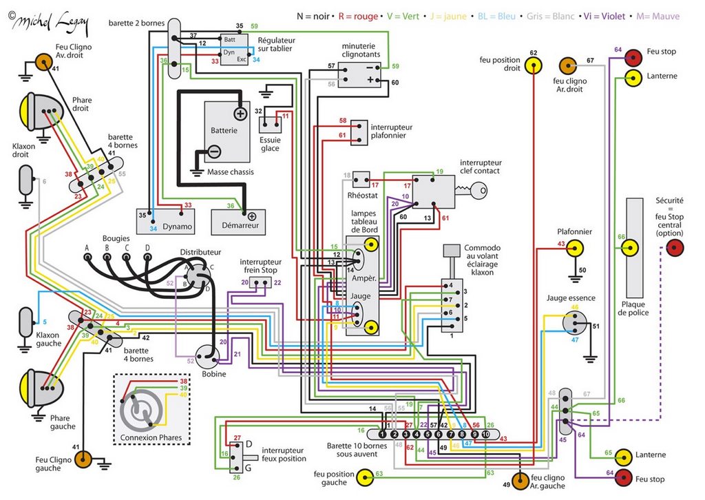

MessagePosté: Mar 30 Déc, 2014- 07:21
Bonux.
...Un beau schéma colorisé par la copine du Père Noël...et dont je me suis aussi largement servi : (Du schéma... pas de la copine) :oops:
Bon tricotage :wink:
