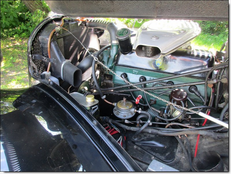

moux a écrit:
Aucune, surtout quand on connait ton perfectionnisme :D la preuve ,ça fonctionne du premier coup :D :wink:
Hélas Alain,..
J'aurai payé le prix pour n'avoir pas avoir été si perfectionniste que-çà la dernière fois au point de devoir tout refaire.
Un démontage permet en outre de remettre en ordre certaines choses, dont le gros filtre à essence Mahle dans le jambonneau qui était hors service depuis deux ans.
Je n'arrivais pas à réamorcer la pompe électrique de secours qui est placée au-dessous.
C'est chose faite.
Alésé les cosses de la batterie 6 volts a donné aussi une bonne différence de tours au démarreur. Le genre de truc qu'on oublie...
Nettoyé le "miofiltre" d'époque qui a depuis longtemps remplacé à satisfaction celui de Renault... débit d'air mieux adapté à ce moteur.
Sinon rien à signaler question freins, sauf à devoir changer le Dot4 un des ces jours.
Bonne journée et au frais si possible... :mrgreen:

Elle est belle cette mécanique :shock: Pour le DOT, je purge tous les 2 ans maintenant et j'ai fait comme toi pour les cosses de batterie qui ne rentrent pas bien sur les plots :cry:
Pour le filtre à air j'ai remplacé le miofiltre par un filtre camembert , on sent bien l'air à l'accélération avec un autre bruit :D
Pas d’inquiétude pour rester au frais aujourd'hui car 40° sur Calmont :shock: Donc repos forcé et dans 15 jours la 11 est de mariage pour la famille, je dois l'inspecter un peu avant si le temps le permet :D :wink:
