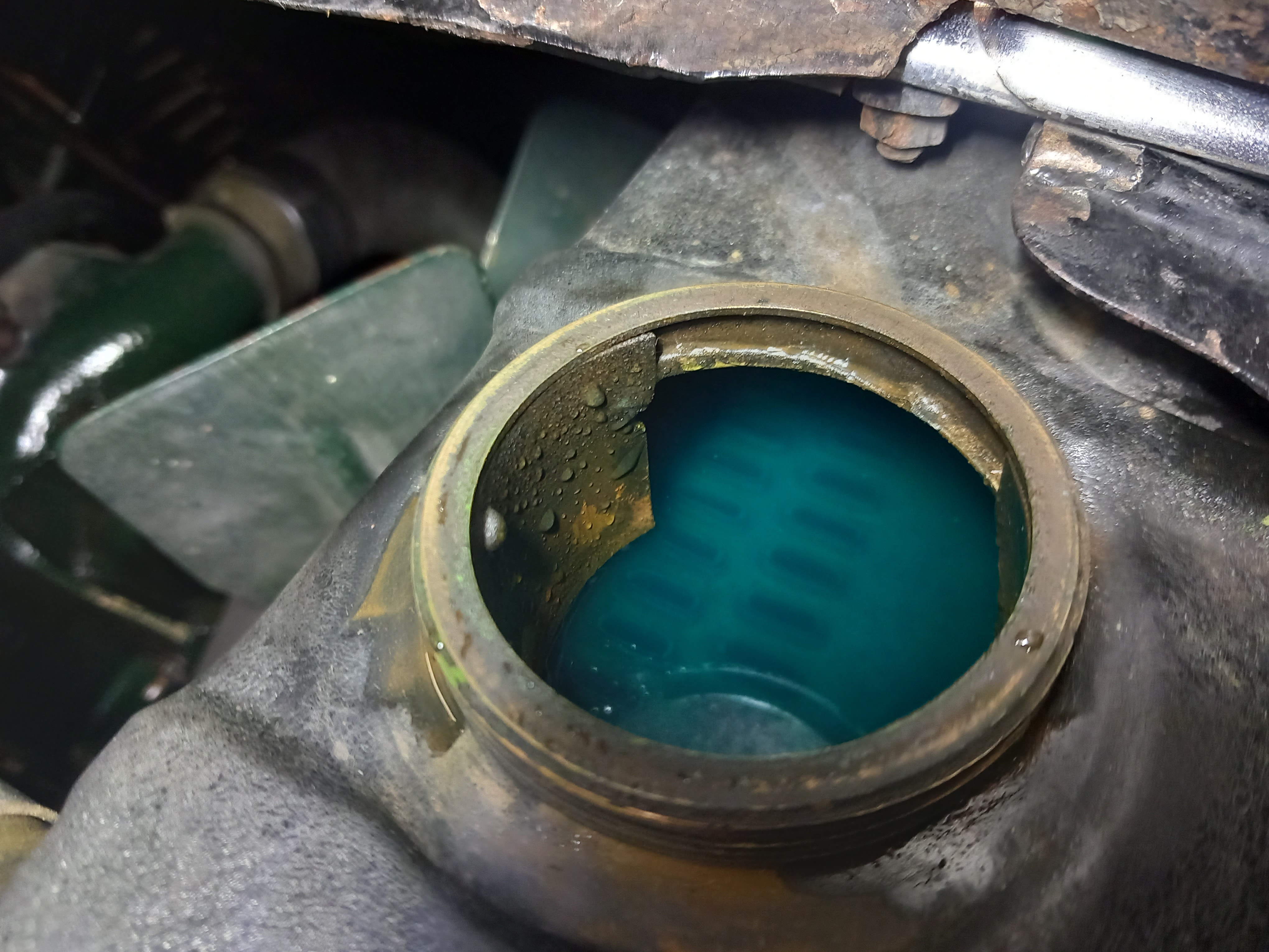

Cette réponse ne m'a pas donné la paix. On a parlé du moteur de mon TA voulant surchauffer sur les pistes en été si je ne retirais pas la durite de chauffage. Le liquide de refroidissement est également devenu brun rapidement, même si je l'ai changé au moins deux fois la première année.
Ainsi, en plus des autres choses qui appartiennent au service régulier, j'ai abordé le problème d'un éventuel calcaire dans le système de refroidissement.
Un vieux mécanicien m'a dit, versez moitié vinaigre d'alcool et moitié eau distillée dans le système de refroidissement, laissez-le tourner pendant environ 3 heures et de temps en temps, démarrez le moteur, pour que tout soit bien mélangé et fonde et emporte le tartre et autres sédiments.
C'est ce que j'ai fait.
Après la procédure mentionnée ci-dessus, j'ai rincé le système 2 fois de plus, d'abord avec un doux mélange d'antigel et d'eau distillée, puis avec de l'eau distillée uniquement.
J'ai fini par mettre un nouveau mélange d'antigel et d'eau distillée à l'intérieur. Beaucoup de matière a été consommée, mais je ne l'ai pas regretté, car après un essai routier d'environ 10 km, le liquide de refroidissement était toujours limpide, de couleur émeraude.
Et la pression dans la circulation du liquide me paraissait plus forte. Après le trajet mentionné, la température du liquide de refroidissement lorsque le moteur était chaud était inférieure de près de 10 degrés à celle d'avant.
J'espère que cela aidera lors des montées pendant la chaleur estivale, mais jusqu'à présent, j'ai un bon sentiment.

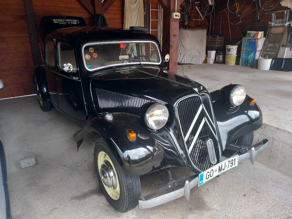

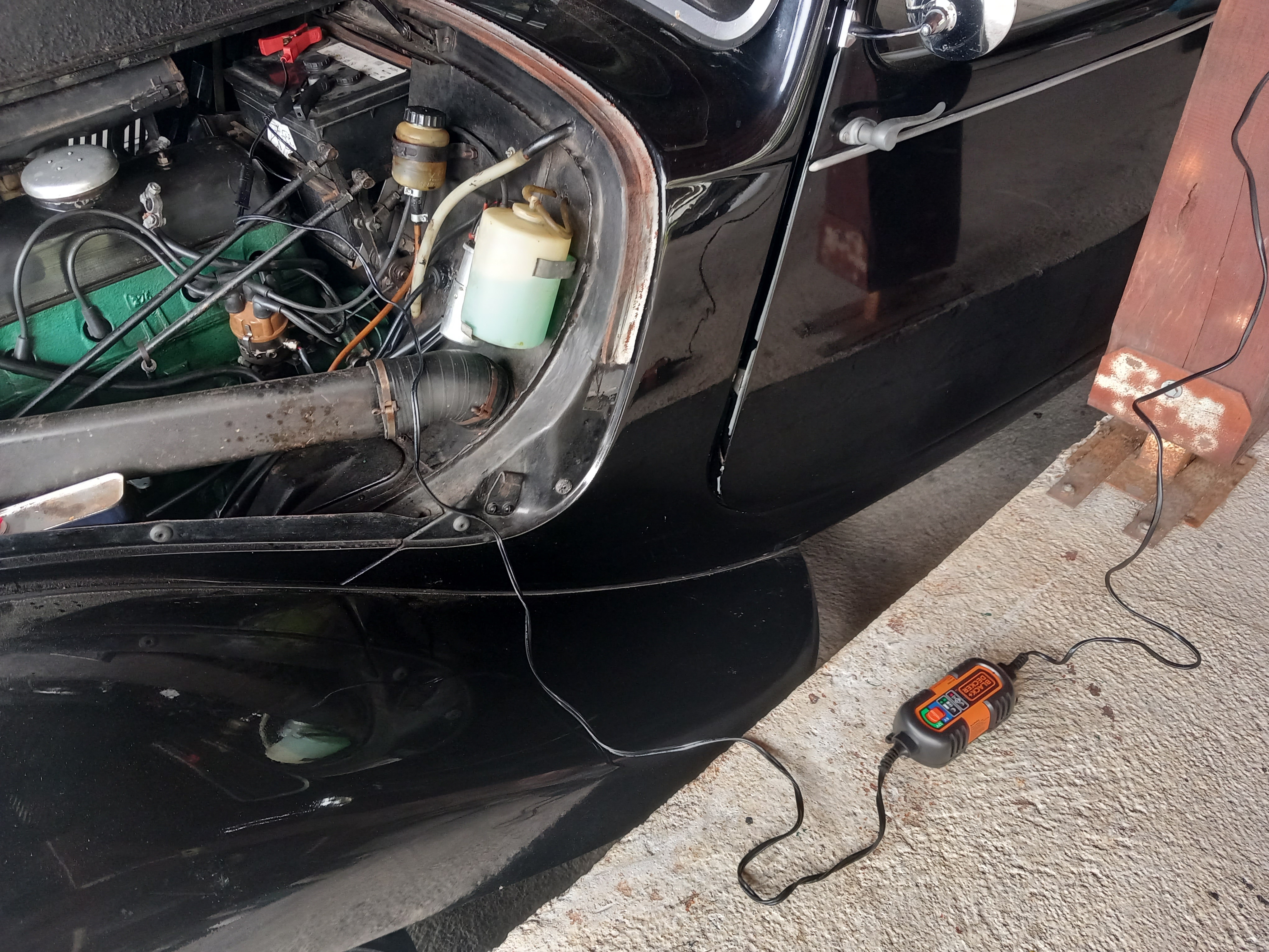

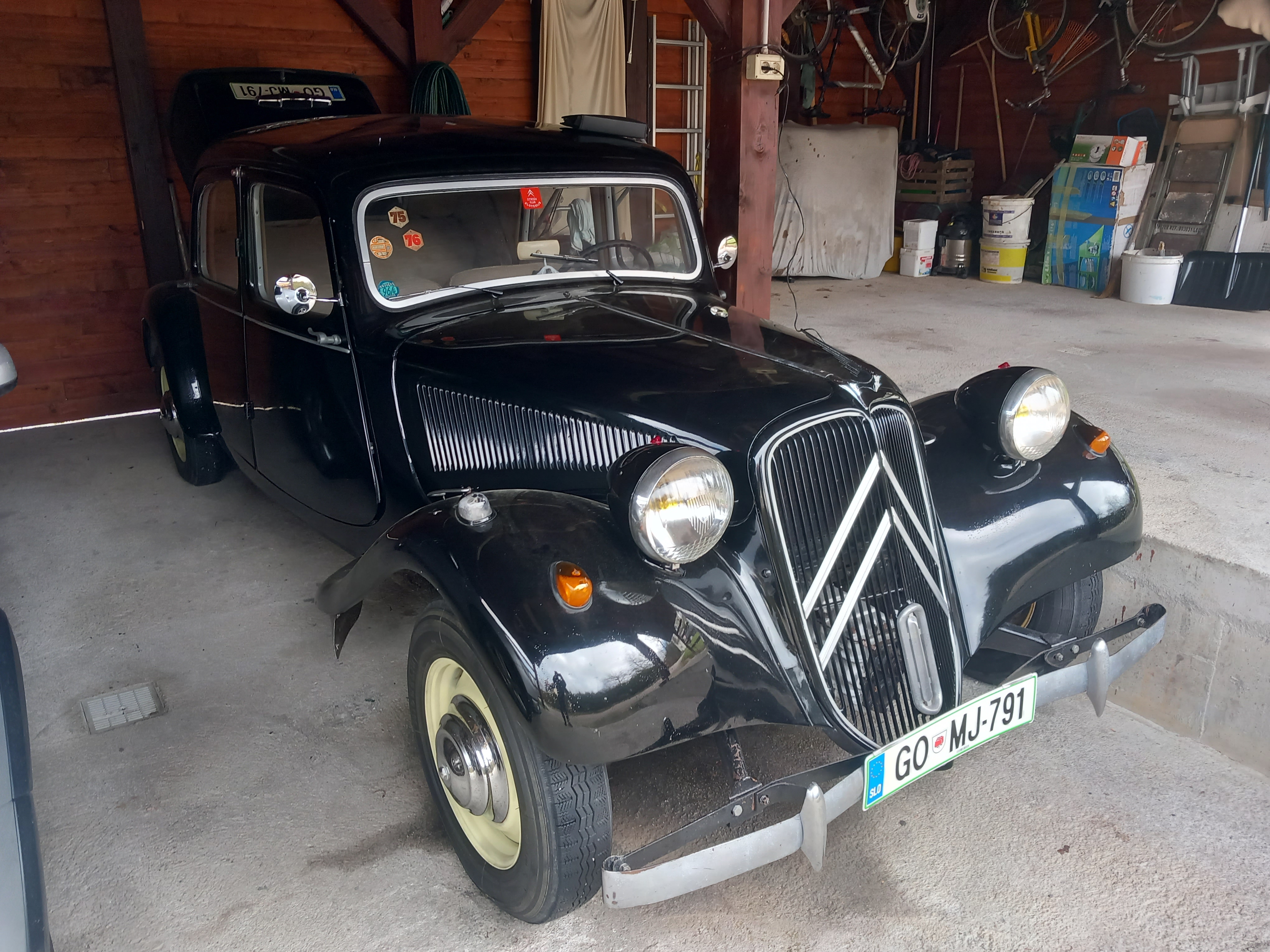

Juste comme ça, encore quelques photos de TA se réveillant, après une hibernation hivernale.
20240302_112828.jpg [ 2.74 Mio | Vu 1065 fois ]
20240302_112646.jpg [ 3.07 Mio | Vu 1039 fois ]
20240302_154929.jpg [ 2.72 Mio | Vu 1095 fois ]
20240302_154835.jpg [ 2.66 Mio | Vu 1047 fois ]

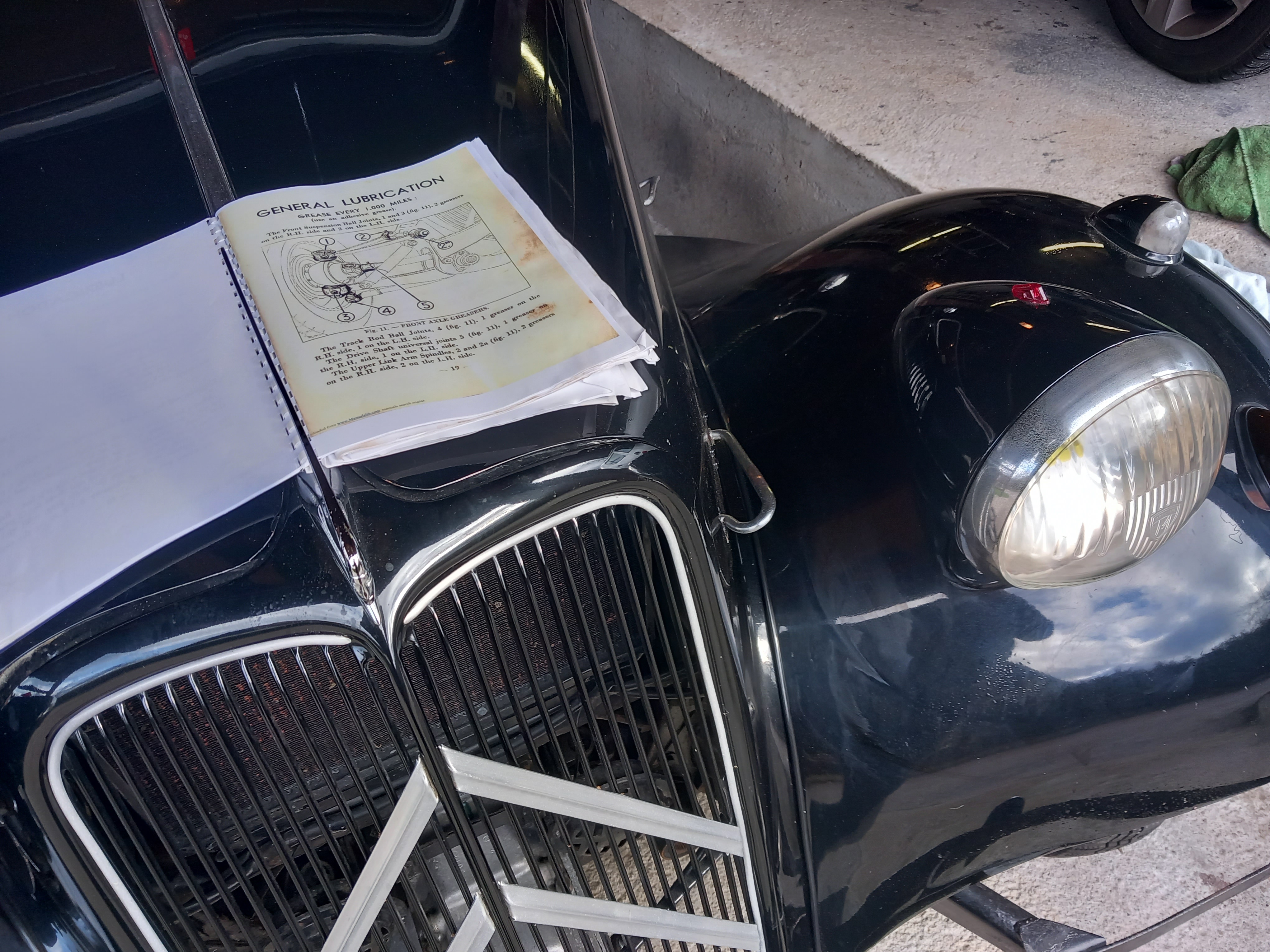

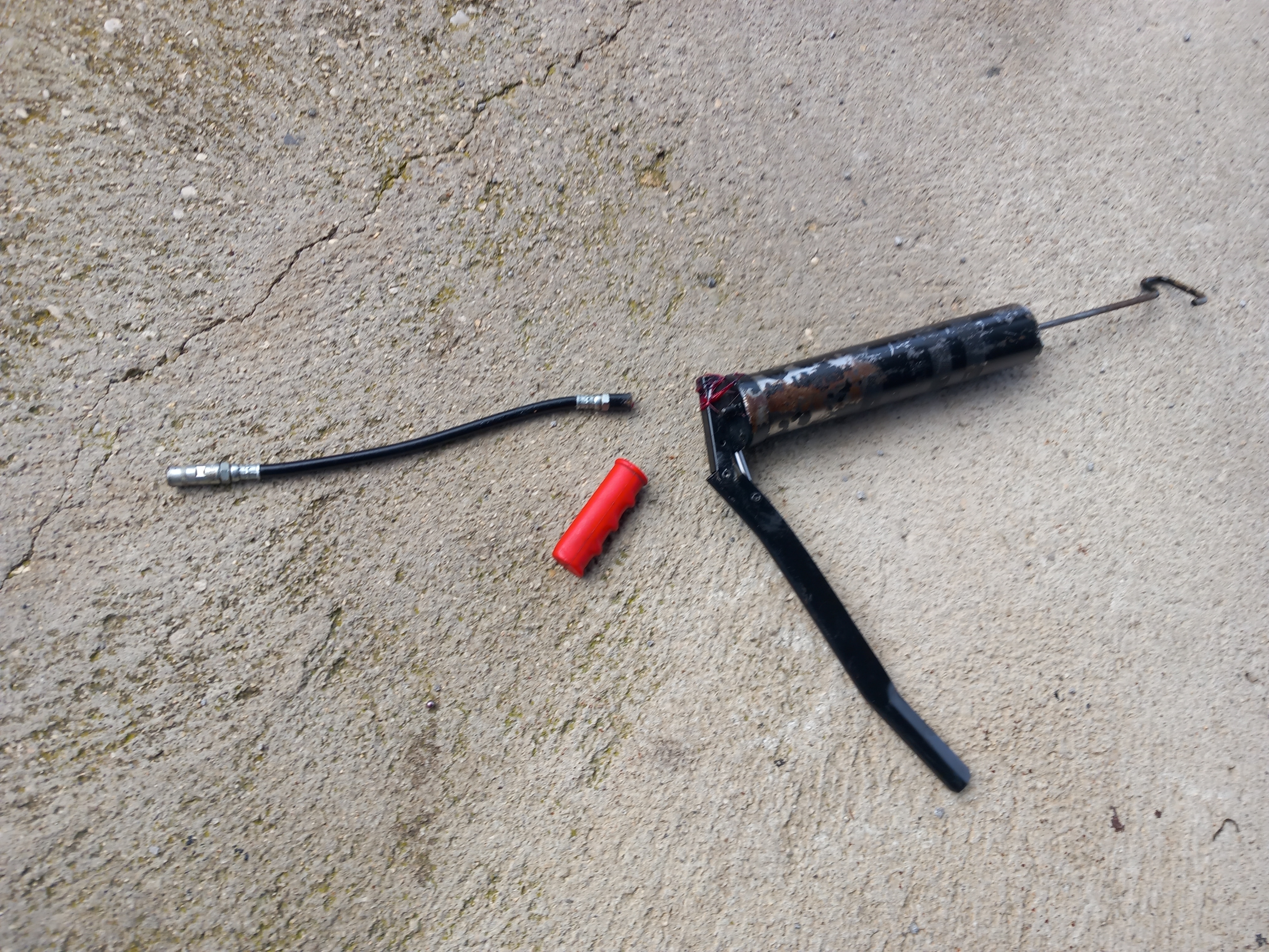

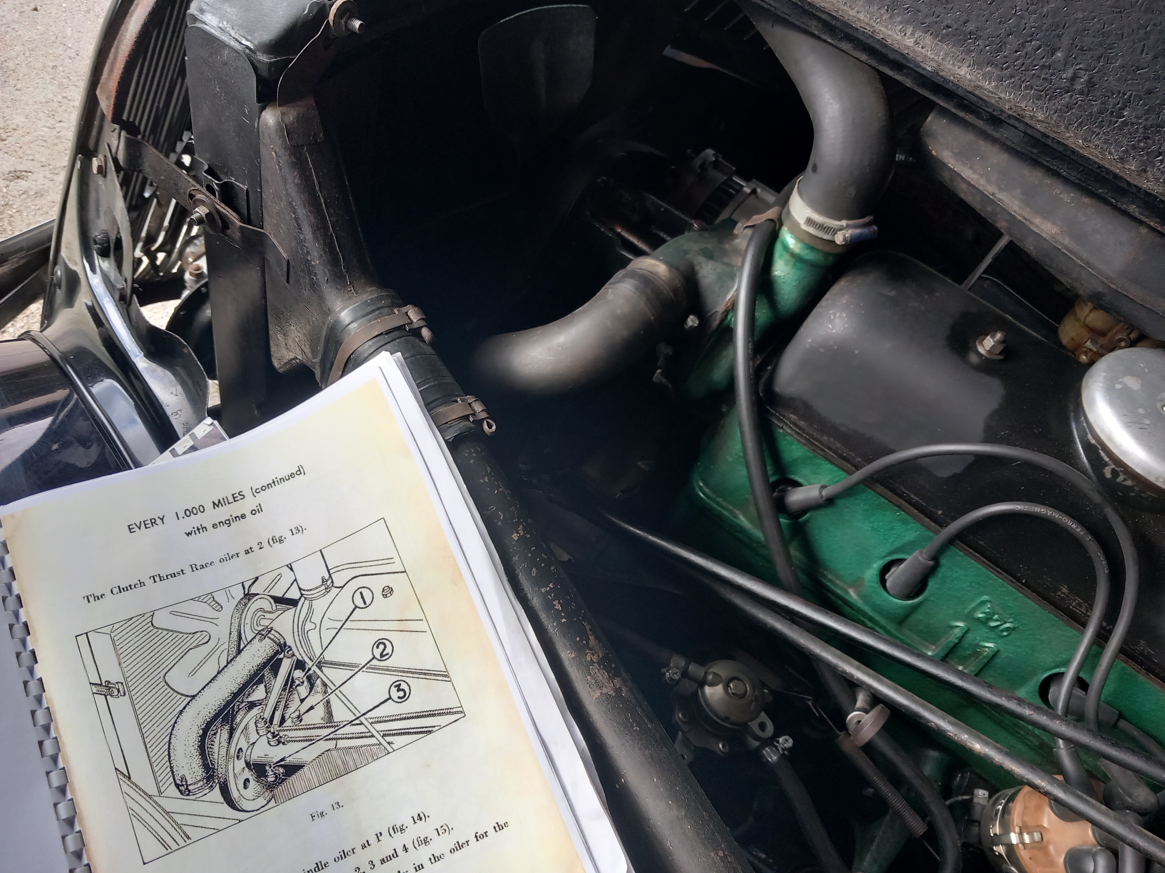

Alors que je regardais les instructions indiquant où se trouvaient tous les points de lubrification du train de roulement, la poignée du pistolet graisseur s'est détachée, qui est tombée au sol et s'est cassée.
Je dois donc en acheter un nouveau pour terminer la lubrification.
Néanmoins, j'ai fait un court trajet en voiture, puis j'ai pris une collation et j'ai regardé la voiture tout en planifiant l'endroit où je conduirais cette année.
Dans tous les cas, les rapports des voyages seront également publiés sur ce forum.

Si il faut forcer beaucoup sur la pompe c'est que probablement les billes des graisseurs sont grippées ou bouchées par de la vieille graisse voir que la pompe est vraiment de mauvaise qualité... :wink:
MessagePosté: Jeu 07 Mar, 2024- 08:53
La lubrification s'est bien déroulée jusqu'à ce que ma pompe tombe sur le sol et que le tuyau se brise. Il était définitivement de mauvaise qualité, car il ne tombait que d’un demi-mètre de hauteur.
J'en ai acheté un nouveau hier, de meilleure qualité. Je pense que celui-ci sera plus durable.

Après pas besoin de trop graisser beaucoup a la fois . Mais un peu assez souvent . Faite de votre traction votre amie elle vous le rendra bien :P
