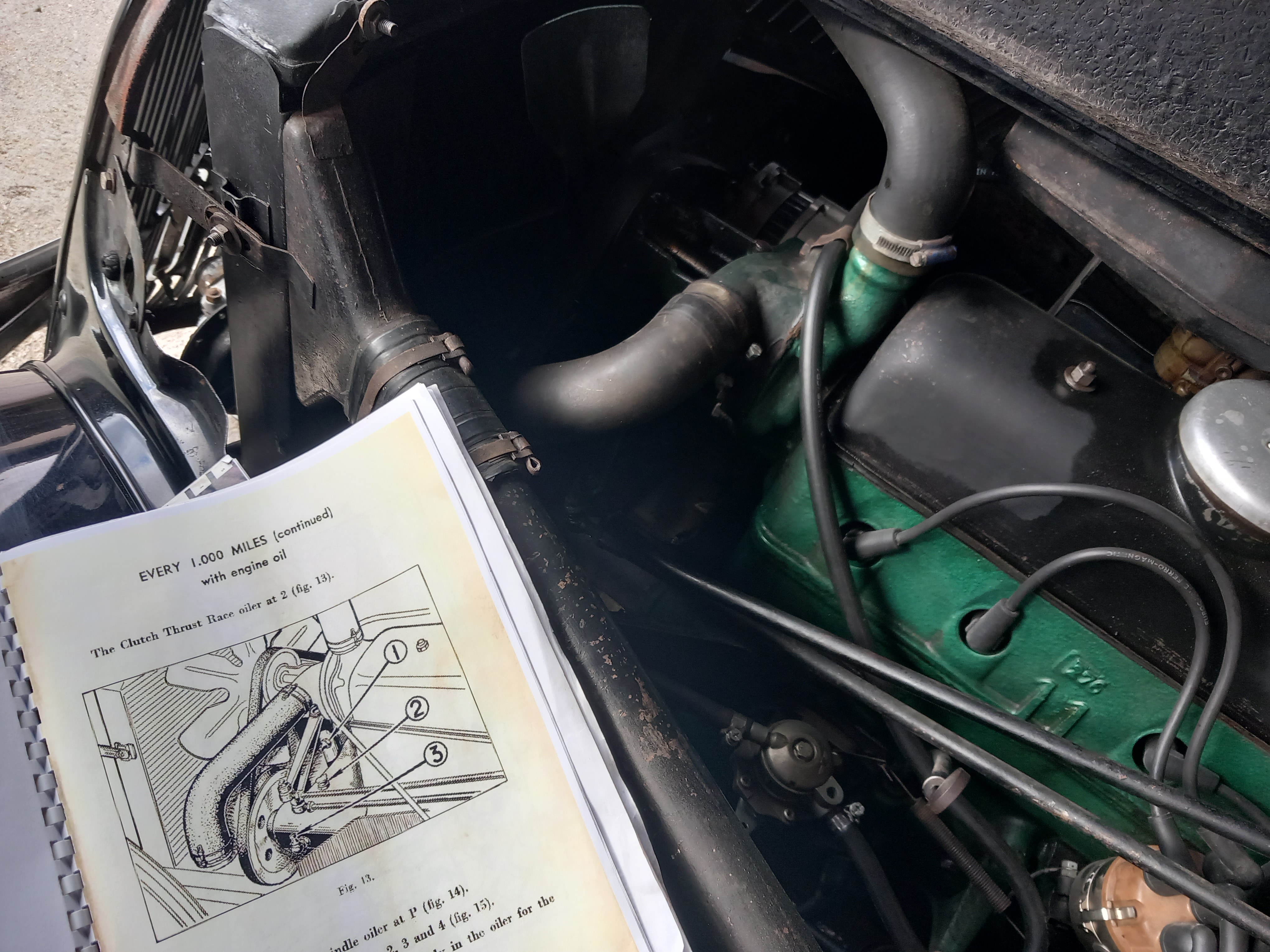

Alors que je regardais les instructions indiquant où se trouvaient tous les points de lubrification du train de roulement, la poignée du pistolet graisseur s'est détachée, qui est tombée au sol et s'est cassée.
Je dois donc en acheter un nouveau pour terminer la lubrification.
