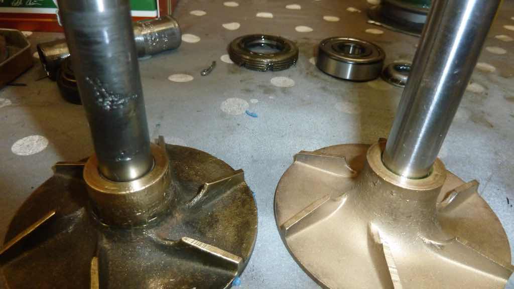

J'avais oublié la photo :oops:

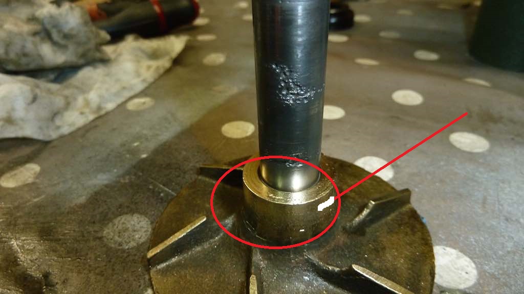

P1070438.jpeg [ 105.61 Kio | Vu 9470 fois ]
Bien sûr comme Michel mettre une bague cyclam neuve
 Sujet du message: Re: "Barn Find" 1955 11B
MessagePosté: Ven 13 Mar, 2015- 18:49
C'est une goupille au bout de la flèche, ou un défaut dans le laiton ?
MessagePosté: Ven 13 Mar, 2015- 20:01
Pour le remontage, si l'axe et la roue à aubes sont compatibles (ah ! les refabrications !!!), il faut mettre l'axe au congélo et chauffer la roue à aubes, et ça rentre tout seul
MessagePosté: Sam 14 Mar, 2015- 01:59
non il n'y a pas de goupille Michel, je n'ai pas rencontré de problème pour monter l'axe et la roue à aube elles sont bien appariées ces pièces, par contre j'ai été obligé de travailler la clavette d'origine sur sa largeur pour qu'elle rentre :cry:
le chaud et froid ça fonctionne très bien, tu as raison de le souligner :wink:
MessagePosté: Sam 14 Mar, 2015- 08:33
Perso, j'ai eu un gros pb avec un axe et une turbine de provenance étrangère
Diamètre trop gros, cémentation tellement costaud qu'impossible à percer, et turbine avec un trou trop grand
Obligé de souder la turbine à l'axe !
MessagePosté: Sam 14 Mar, 2015- 12:35
Pour la pompe à eau de la 19 j'ai acheté l'axe et le joint cyclam chez Cipere, axe en 15 bague cyclam chez Pat, je pense que ce sont les mêmes pièces pour traction :wink:

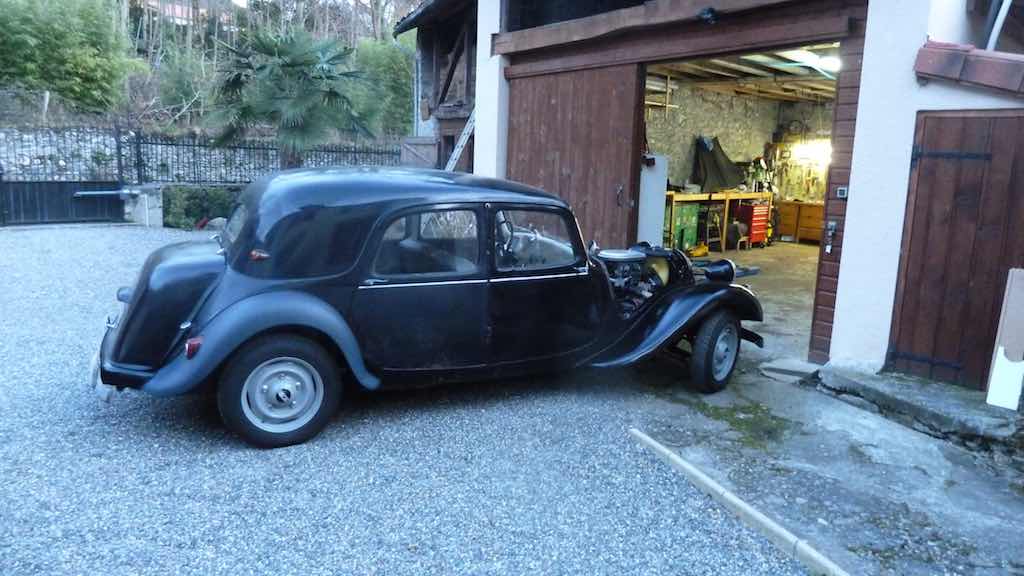

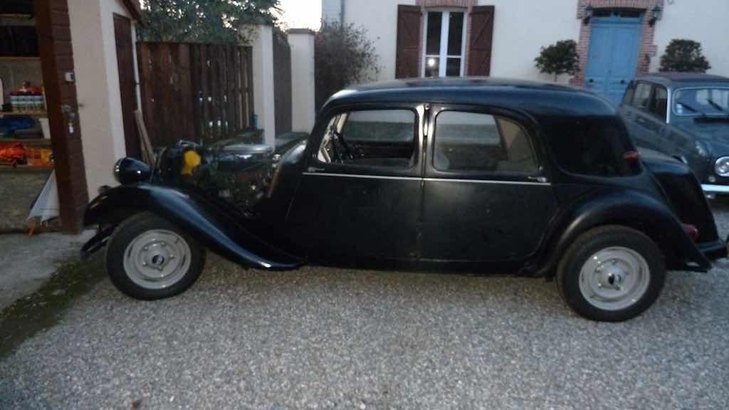

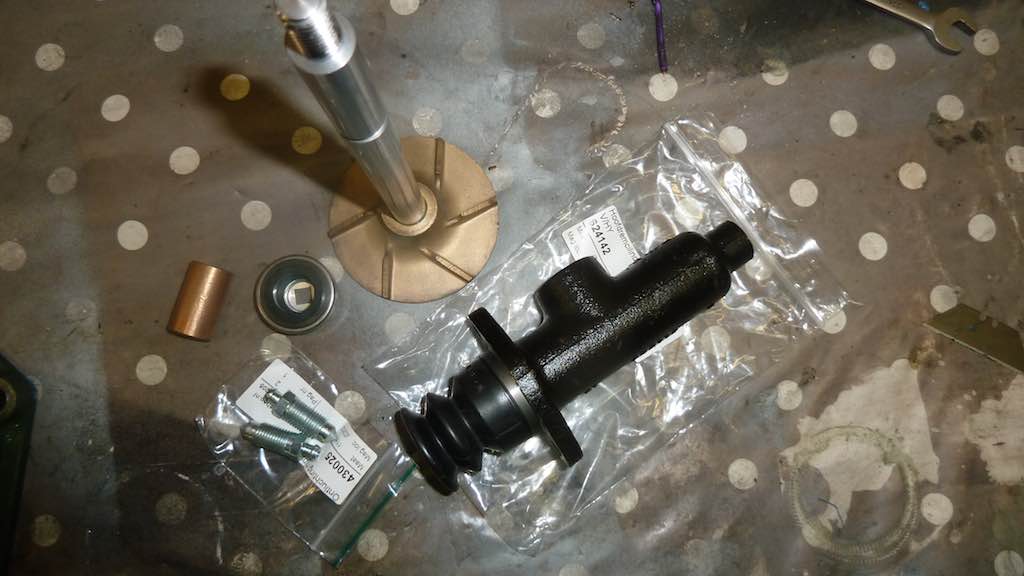

Mes nouvelles pièces sont arrivés aujourd'hui
P1070440.jpg [ 64.36 Kio | Vu 9344 fois ]
La pompe à eau est maintenant résolu sans fuites
P1070442.jpeg [ 46 Kio | Vu 9357 fois ]

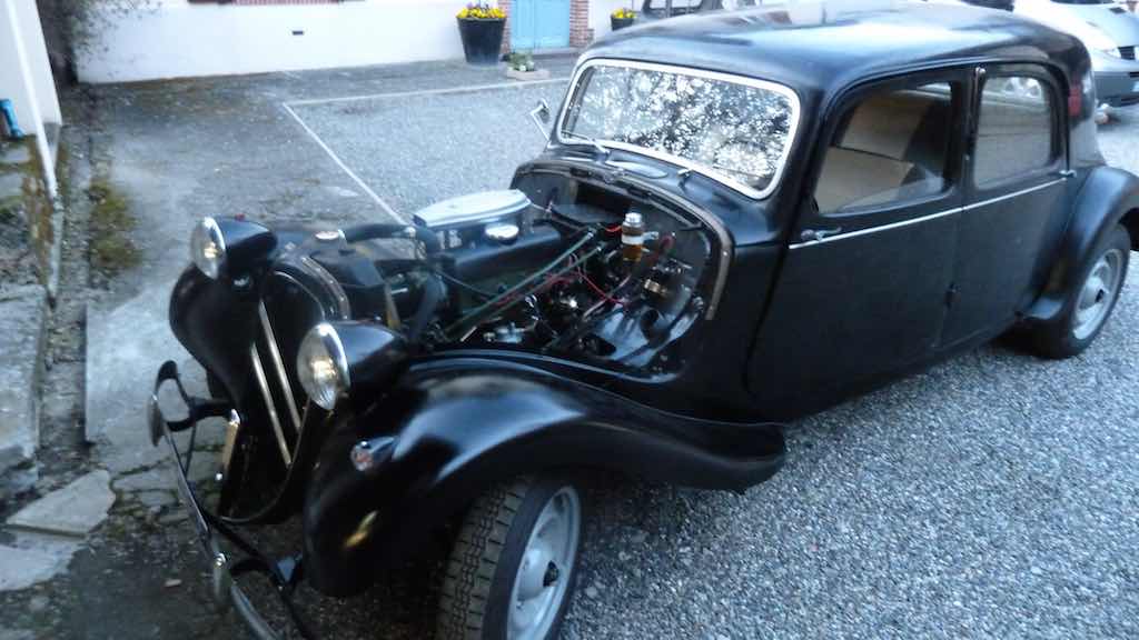

Et ce est la première fois depuis 1972 cette voiture se est déplacé de ses propres ailes
P1070445.jpeg [ 49.36 Kio | Vu 9339 fois ]
P1070446.jpeg [ 63.42 Kio | Vu 9351 fois ]
P1070447.jpeg [ 69.99 Kio | Vu 9310 fois ]
Mais je ai un gros problème avec les freins - il n'y en a pas.
Nouveau maître-cylindre - saigné aux quatre coins, mais la pédale est spongieuse et verrouille solide - spongieuse puis solide.
Confus comme maître-cylindre vieille travaillé bien mais fuyait légèrement.
Aidez-Moi :? :? :?

Tu as réglé les mâchoires av et arr ? une fois ce réglage fait , purger l'arrD, l'arrG l'avD et l'avG :D je le fais 2 fois 8) Si les tuyaux de freins sont neufs il faut un serrage énergique pour éviter les fuite :shock:

peut être le problème (Le maître-cylindre est nouveau)
P1070449.jpg [ 80.66 Kio | Vu 9314 fois ]

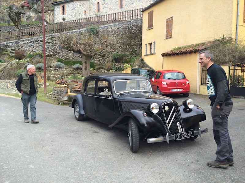

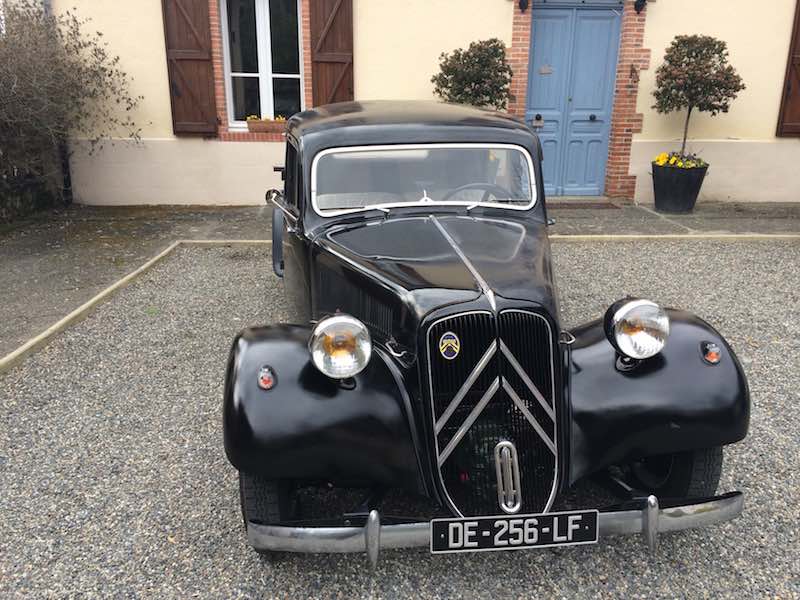

VINNY IS BACK ON THE ROAD :D :D :D :D :D :D :D :D
1er temps sur la route depuis 1970 (juste été dit par le dernier propriétaire qui nous nous sommes arrêtés par la maison et toot toot, bonjour!)

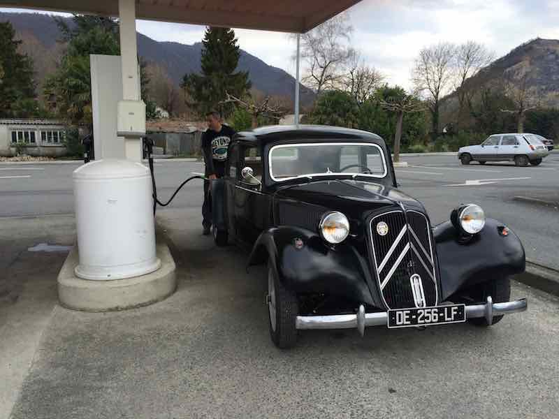

Vous avez beaucoup de questions car ce est la première fois que je ai conduit une Citroën Traction (par moi-même). Ça lui a pris au cours de la station d'essence et mettre en 30 litres et jusqu'à 30 litres vient sur la jauge de carburant ... pour que les fonctions. Beaucoup plus de travail à faire pour obtenir de lui bien rangé mais pour l'instant, il est un autre traction sur la route: D
https://youtu.be/Ucsp6PdzF7A
IMG_1843.jpeg [ 45.8 Kio | Vu 9650 fois ]
Voici le l'ancien propriétaire de prendre un coup d'oeil - toute la famille est sorti, en plaisantant combien de bébés ont été faites à l'arrière ..... note à moi, nettoyer soigneusement: lol:
IMG_1847.jpeg [ 53.57 Kio | Vu 9667 fois ]
Stationné à l'extérieur de sa nouvelle maison.
IMG_1849.jpg [ 82.76 Kio | Vu 9672 fois ]

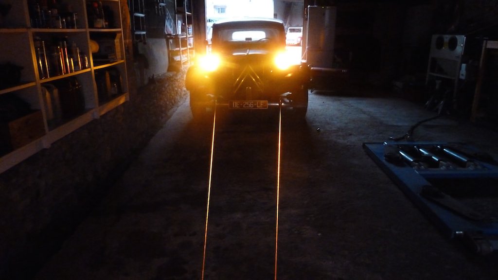

Phares définir et prêt pour demain matin Contrôle technique
P1070451.jpg [ 63.78 Kio | Vu 9264 fois ]

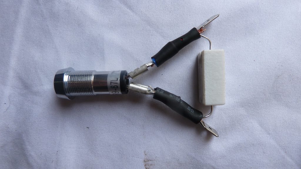

Résistance en parallèle avec LED pour le voyant de charge de l'alternateur
P1070456.jpeg [ 122.06 Kio | Vu 9245 fois ]

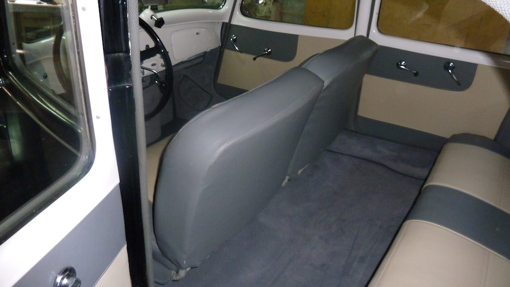

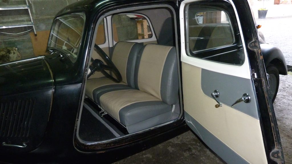

Les panneaux de porte installés et l'intérieur est maintenant terminée
P1070463.jpeg [ 87.71 Kio | Vu 9282 fois ]
P1070464.jpeg [ 65.95 Kio | Vu 9278 fois ]
