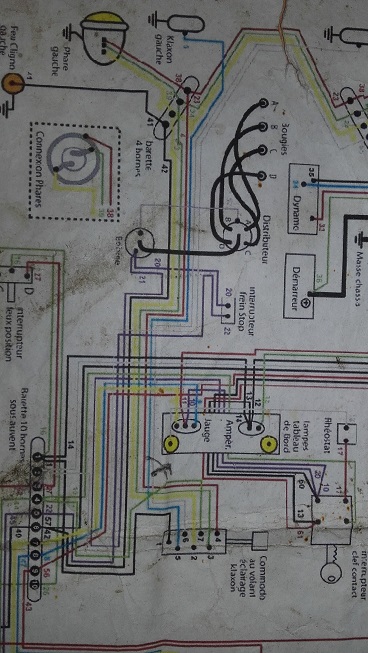

:D J'ai ce document si cela peux te servir :idea:
20161228_172341.jpg [ 116.8 Kio | Vu 12092 fois ]

Bon ça tombe bien j'ai trouvé le bon commodo aujourd'hui, alors merci pour vos explications, je vais pouvoir câbler demain et aller faire un tour avec le scarabée 8)
Pour la soudure sur les cosses, j'évite Alain car ça devient vite cassant si tu étames le fil complètement par contre , une pointe de soudure en bout ne peut pas faire de mal car on garde un bon contact surtout avec ces cosses non isolées:shock:
merci les copains :D :wink:
