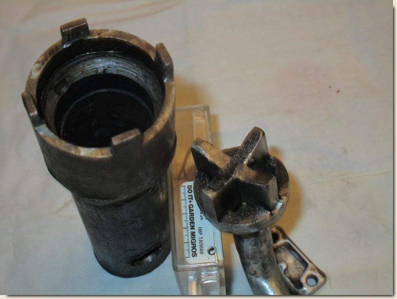

Alain Chaise a écrit:
Bel outil.
Moi je m'en suis également fabriqué une, mais en procédant à l'inverse.
J'ai pris un tube que j'ai évidé de 4 secteurs, laissant 4 petits carrés qui se logent dans les crans de l'écrou de rotule.
Cela fonctionne, mais elle n'est pas belle.
J'en ai bien une de fabrication qui semble artisanale un peu comme la tienne Alain...
Problème, je ne sais pas où elle va sur la voiture. Trop grosse pour les rotules de 11.

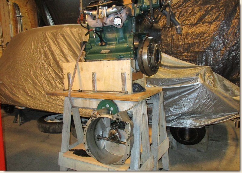

Sortir une boîte à l’horizontale c'est le pied... sans aucun effort à fournir, suspendue au palan à chaîne réglé au poil en hauteur.

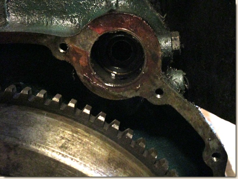

A première vue. il y a du gras là-dedans.
Le joint en Loctite 518 au bout de l'AAC n'a pas tenu. :roll:

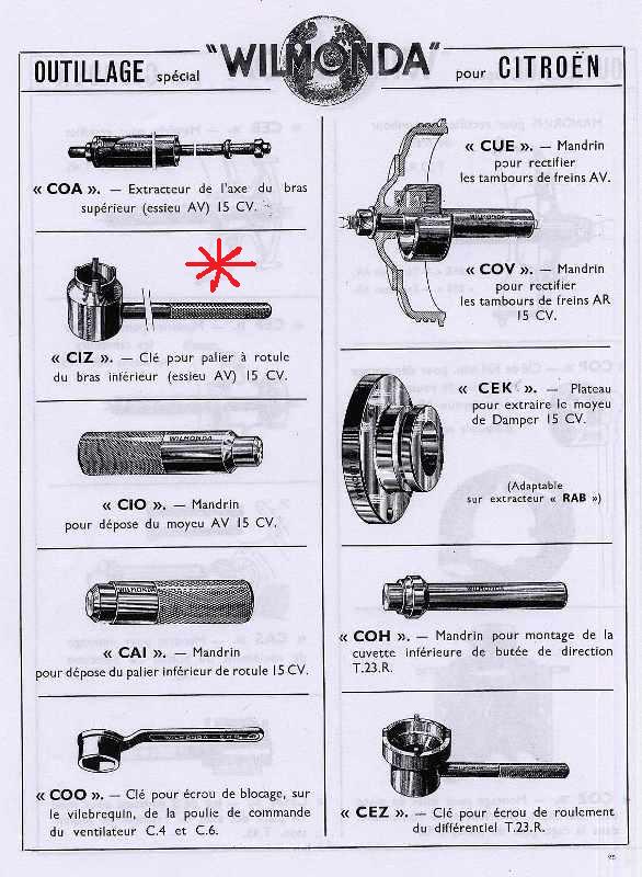

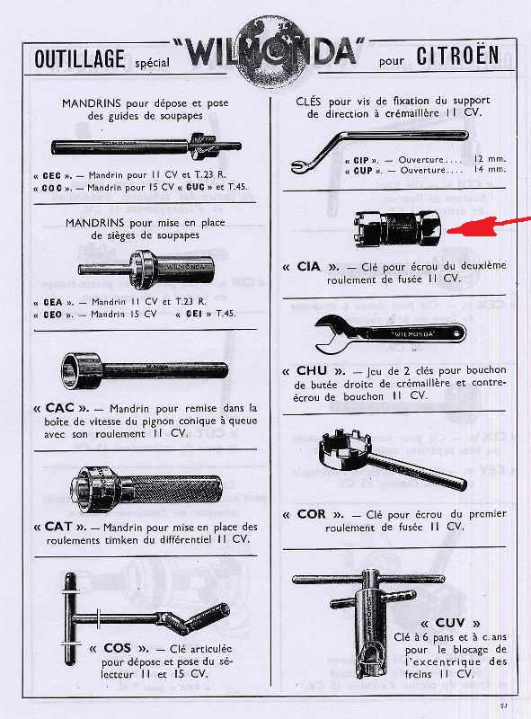

Bonsoir Pierre
Ta clef ressemble beaucoup .....a première vue......a celle qui sert a démonter l'écrou à crénaux du roulement intérieur de fusée de cardan......
wilmonda23.jpg [ 94.94 Kio | Vu 11326 fois ]
Ou ça .......????????
wilmonda25.jpg [ 92.52 Kio | Vu 11313 fois ]

Raah les vieux réflexes: en lisant Pierre qui parle de joint d'AAC fuyard comme possible cause de problème d'embrayage, je me dis en bon habitué des AAC en tête qu'il a du écrire un mot pour un autre et voulait parler plutot du vilebrequin. Puis en voyant la photo où visiblement il y a bien un trou de taille compatible avec un AAC qui aboutit dans la cloche et par ailleurs décentré et donc ne pouvant être le vilo. Et c'est là que je me rappelle que les moteurs de traction sont culbutés :oops:

Je ne crois pas que l'on puisse mettre en cause le produit Alain,
La manière de l'utiliser a aussi son importance.

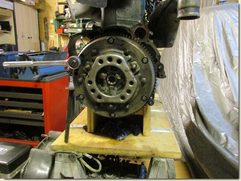

Dans le cas de ce joint-là, je me souviens qu'en positionnant la boîte sur le support incliné elle partie au fond d'un coup. Pas eu le temps de mettre la tôle de fermeture en bas. Il a fallu la retirer en arrière et là j’ai probablement abîmé la partie basse de ce joint qui ne fait que quelques millimètres.
Après avoir calé la couronne, démontage de l'embrayage.
