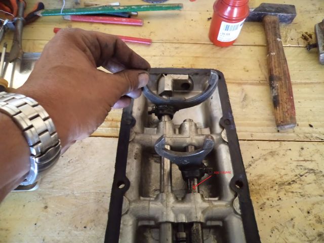

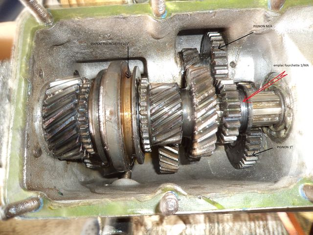

Je n'arrive pas à passer ma 1ère , j'ai réglé la vis de butée de la fourche et le jeu de la fourchette d'entrainement du pointeau. la 1ère craque mais ne s'enclenche pas. pas de soucis avec les autres , et en démontant les biellettes de commande, c'est la seule vitesse qui ne s'enclenche pas à la main . Avez vous une idée pour m'aider ou m'orienter :?:
Christophe
11B 1957
 Sujet du message: Re: 11B de 1957
MessagePosté: Lun 01 Déc, 2014- 14:30
salut pampan
as-tu enlevé le couvercle de boite lors de la restauration, je dis cela car la fourchette a une place précise au remontage ? ensuite pour passer les vitesses il faut actionner l'embrayage impérativement à cause du verrouillage même à l'arrêt et moteur arrêté :o mais ça tu dois le savoir :D
autre chose, tu peux essayer de jouer avec le réglage de la barre pour qu'elle pousse bien à fond en 1°
Maintenant il y a de grandes chances que le guide dans le couvercle soit grippé surtout si tu n'arrives pas à la passer à la main :shock:
au niveau du sélecteur au TDB le levier va bien, sa course est 'elle complète ?
La tour Eiffel est bien serrée ?
Problème de pignons!!!!!!
il faudra sûrement ouvrir ton couvercle pour savoir ce qui se passe si tous les réglages sont improductifs :(
les copains ont sûrement d'autres pistes :wink:

Bonsoir Alain,
Oui j'ai démonté le couvercle de la boite, mais je n'ai rien changé
J'actionne bien l'embrayage pour passer mes vitesses à la main, et la marche arrière passe bien, ainsi que les 2ème et 3ème
Au niveau du sélecteur du tableau de bord , la course de la 2ème et 3ème est complète, celle de la marche arrière et 1ère n'est pas aussi importante
La tour eiffel est bien serrée ....
Christophe
11B 1957

Bjr... Deux choses :
- à la main, la première ne s'enclenche pas en actionnant directement le levier de la tour Eiffel.. Avez-vous fait tourner un peu les pignons avant ?
- La course serait incomplète dans le sélecteur... La biellette de 1ère-Arr est-elle correctement serrée sur son axe ?

MessagePosté: Mar 02 Déc, 2014- 15:13
Pour comprendre ce qui se passe à l'intérieur de la boite
remontage boite avec 2 040.JPG [ 99.08 Kio | Vu 10878 fois ]
je pense qu'il serait bon de faire glisser cette axe qui doit être grippé, j'ai été bloqué avec le même problème :cry:
MessagePosté: Jeu 04 Déc, 2014- 00:09
Messages: 574
Localisation: Seine Maritime
Bonsoir
Oui c'est bien cet axe qui coulisse très mal, je n'arrive pas à le démonté , l'autre axe se démonte et coulisse très bien. Je recommence demain soir, merci énormément pour votre aide
Christophe
11B 1957
MessagePosté: Jeu 04 Déc, 2014- 08:37
Même chose sur une de mes boîtes.
Méthode radicale, marteau caoutchouc lourd, dégrippant, huile (et huile de coude) Jusqu’à obtenir un coulissement normal.
...Depuis, aucun souci.
Mais contrôler les biellettes du sélecteur aussi.
