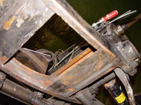

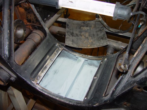

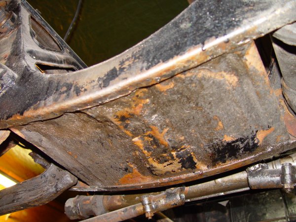

Réparation de la traverse de la 15six :
Il y a des habitudes qui ont la peau dure, en particulier, celle de lever n'importe quelle voiture au cric sous l'essieu avant.
Vu l'état défoncé de la tôle de cette traverse, la seule solution a été de la remplacer par une neuve de 2mm. (1mm. d'origine ), puis de souder un tube carré en renfort, et deux cales ajustées entre le tube et la partie supérieure.
Le but n'étant pas de pouvoir la lever par là, mais qu'au moins, à l'avenir, lors d'une mauvaise opération, cette tôle offre une résistance supérieure, et si possible moins de dégâts !
Commentaire: Etat de la traverse

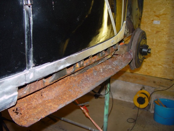

Bonjour Philippe,
Je crois que nos chantiers ne sont pas comparables, sinon au niveau de budget... 20'000 € pour la mienne, j'y suis déjà ! et sans forcer.
Le plancher était sain, le plus gros en carrosserie arrive à terme. Le train avant a été testé, pas d'intervention pour l'instant. Les freins sont neufs tous les cylindres changés, plus un tas d'autres choses.
Je suis intervenu sur des défauts un peu cachés, cette voiture était à la vente, pratiquement prête à rouler... mais préparée par un mécanicien, à en juger par le "replâtrage" des bas de caisse.
Après, quand on commence, çà ne s'arrête plus !
Bon courage pour la 11C !... et bravo

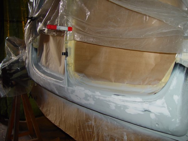

Image 1 : en grattant le mastic...
Image 2 : côté gauche !

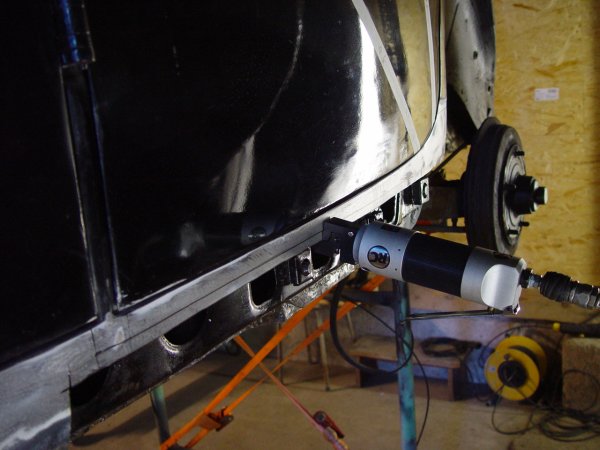

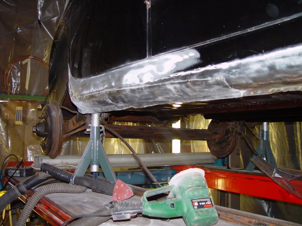

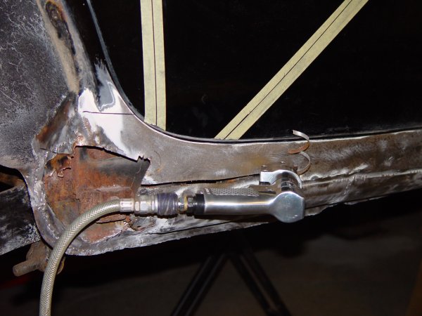

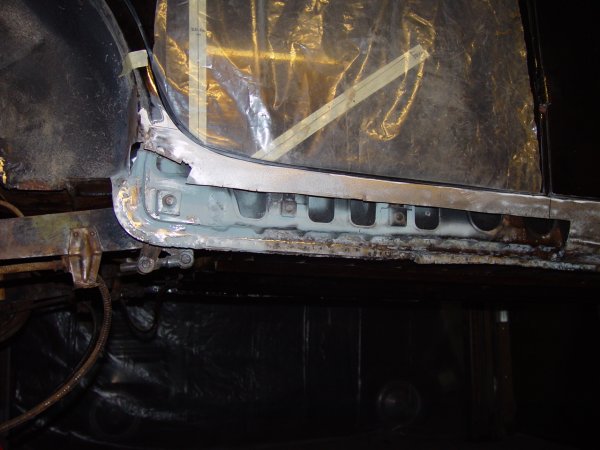

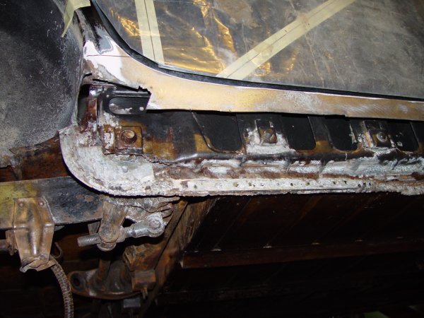

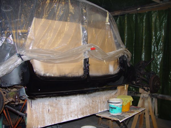

Remplacement des bas de caisse :
Le côté gauche est moins atteint, les longerons sont sains.
Nettoyé, traité à l'acide phosphorique, remplacé les parties corrodées, soyé, perforé (avec une pince pneumatique, le grand luxe !), ajusté etc. ... Il faudra encore traiter l'intérieur avec un long tube et un produit approprié, mais là, il faut que je me renseigne.
...et une première couche de vernis... surtout pour faire apparaitre les petits défauts restants !
Commentaire: pince à soyer

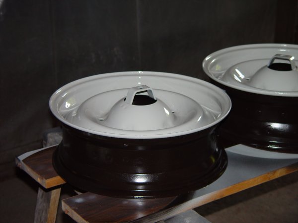

MessagePosté: Sam 21 Fév, 2009- 16:18

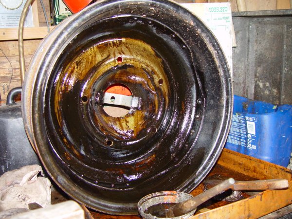

... pour faire joli, les jantes étaient recouvertes de goudron à l'intérieur, et de rouille dessous !
Gros boulot pour enlever tout çà au pétrole, puis décapage, apprêt, peinture pour jantes, gris perle à l'extérieur.
Là j'ai un peu triché, sauf erreur, il est apparu en 52, la voiture est de 51. Je préfère nettement cette teinte à l'ivoire que j'ai déjà sur ma BL... je trouve que çà fait plus chic ...
Puis, pré-montage avant restauration pour voir de que çà donne, y compris quatre 185-400 neufs et pare chocs moustaches... Je triche encore, il ont disparu des 15-six en octobre 1950 ! Je sens que je vais me faire engueuler !!!

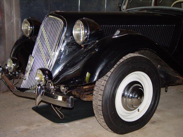

MessagePosté: Sam 21 Fév, 2009- 19:40

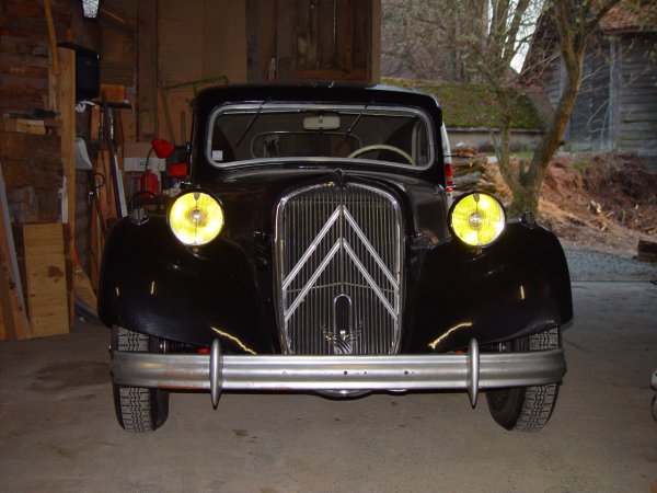

...effectivement, Christoph, la "glissière d'autoroute" écrase la voiture, à mon sens. Après avoir longuement recherché et comparé des photos de 15 avec ou sans, j'ai craqué pour les "moustaches", et bien que sur les images ci-dessous , l'angle des prises de vues soit différent, je la trouve plus "majestueuse" et presque féline avec ces derniers.
Bon, çà reste tout de même une 15, même si quelques petites entorses à l'origine peuvent m'amener certaines critiques.
Moi, j'ai envie de me retourner sur ma voiture comme sur......... !
Amitiés
