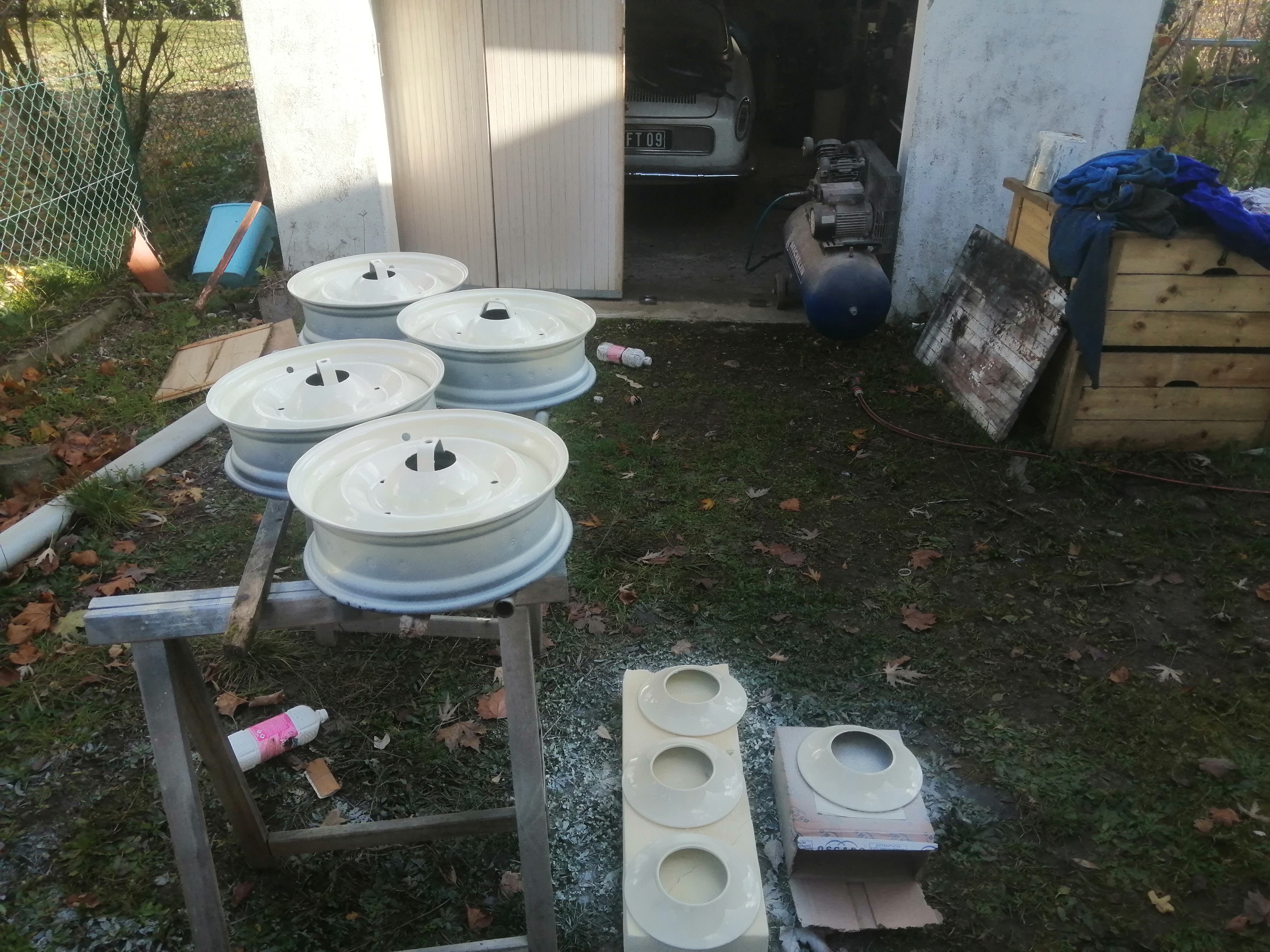

Ce matin j'ai peint les jantes, mais j'ai oublié la 5ème...Comme j'ai des défauts sur un enjoliveur je devrai y retourner quand même alors ça ne fait rien. J'ai aussi fait le second grand tapis latéral avec la poche, ensuite je fais celui qui va sous la banquette arrière, et le petit qui recouvre les pédales d'embrayage et de freins.
IMG_20211211_123207.jpg [ 5.19 Mio | Vu 857 fois ]

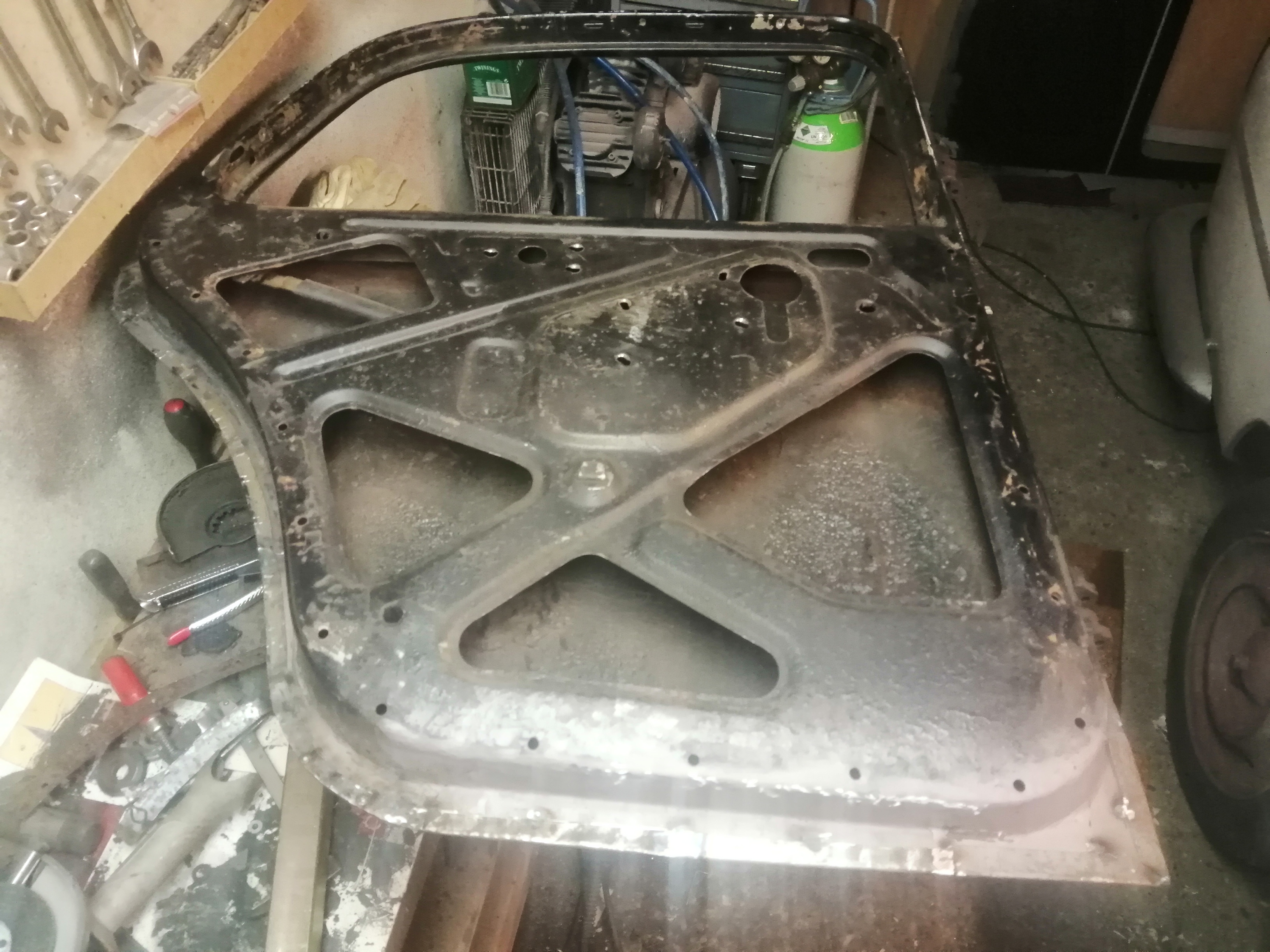

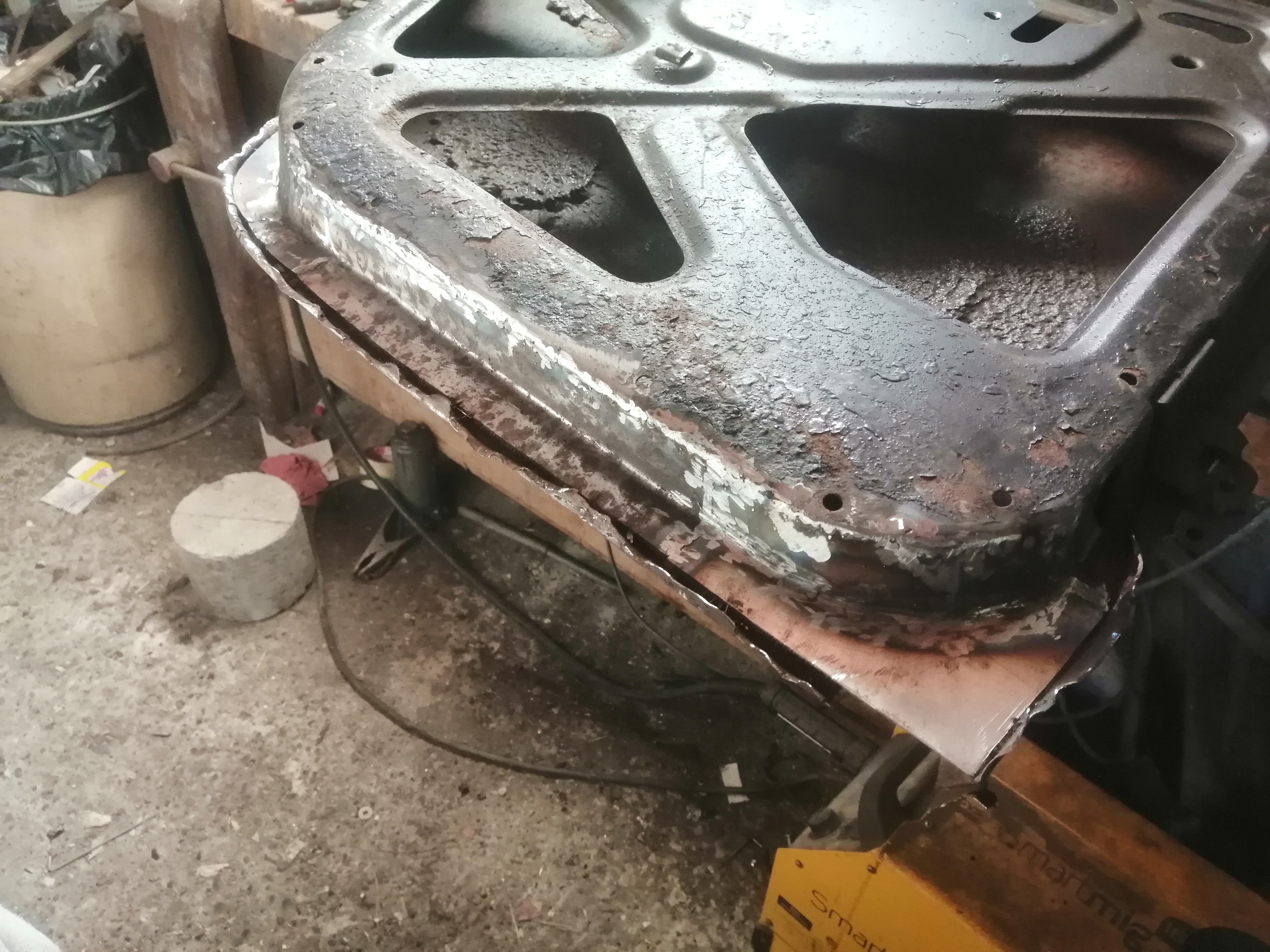

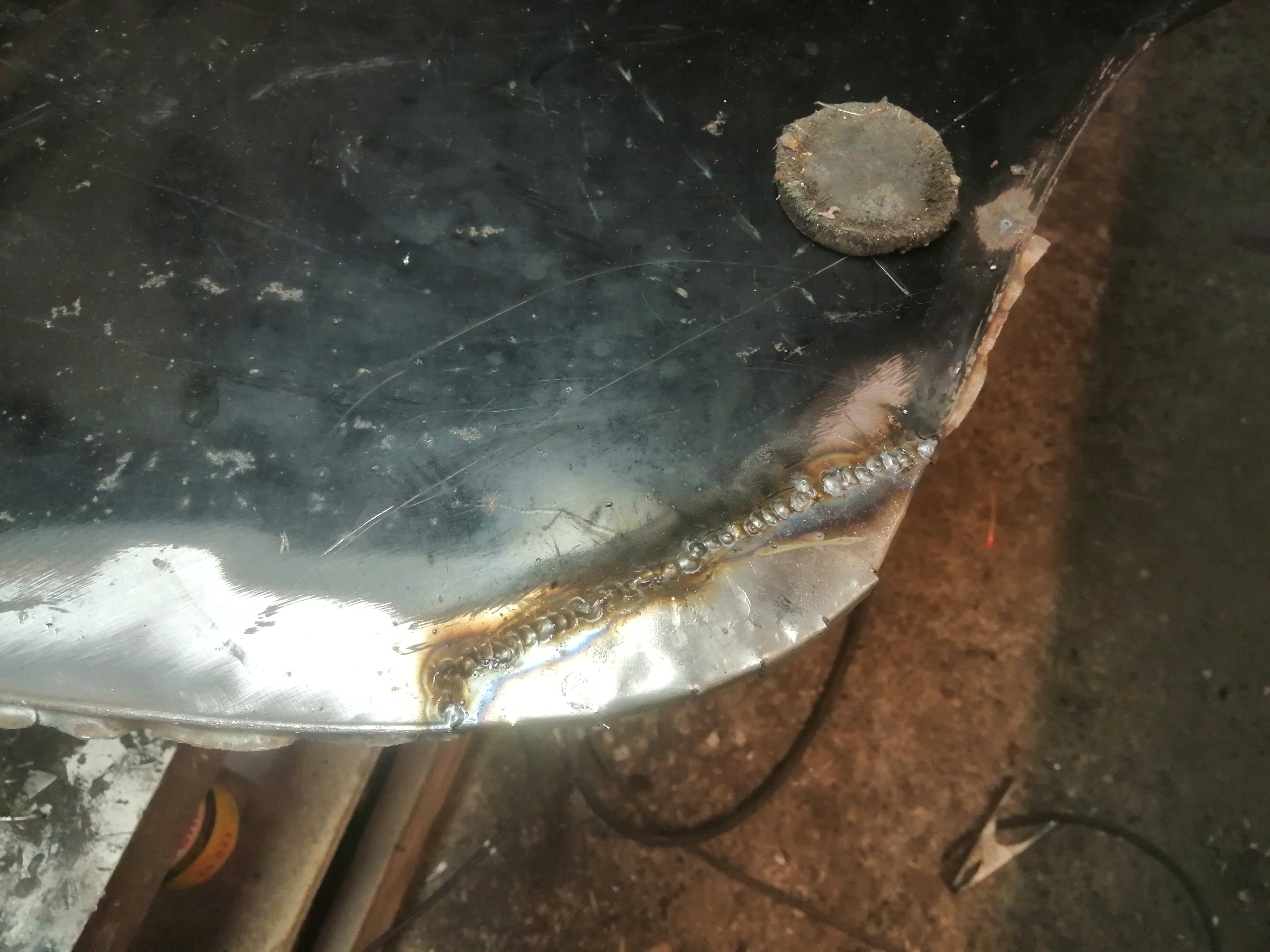

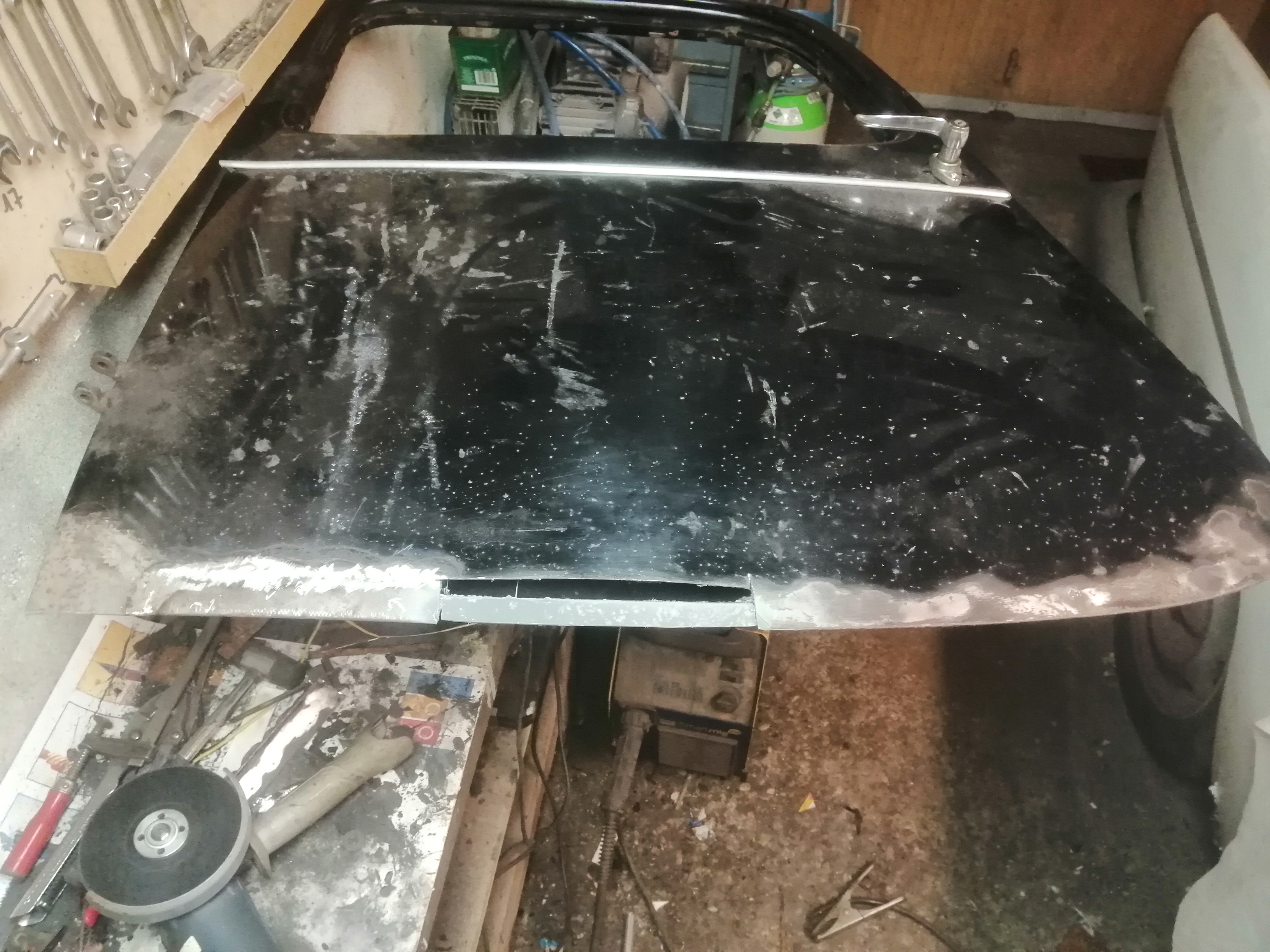

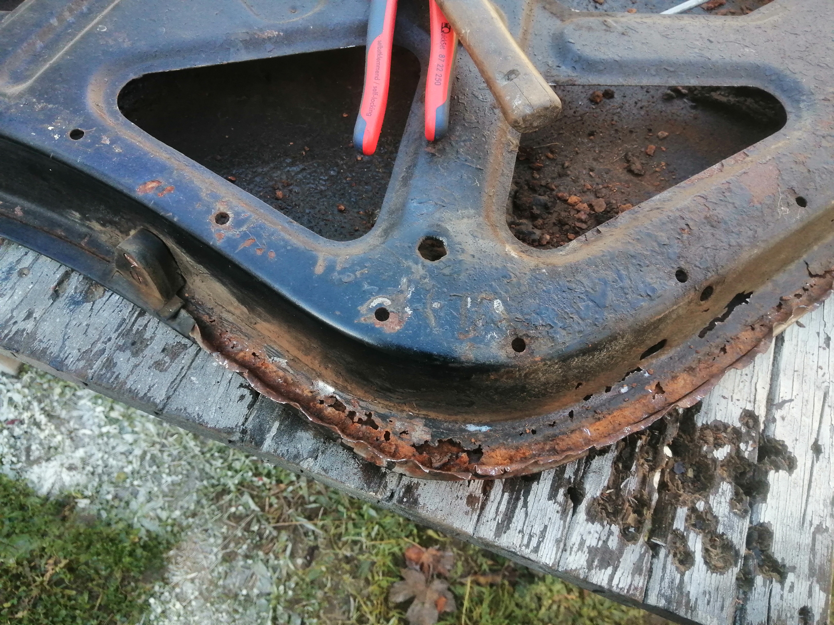

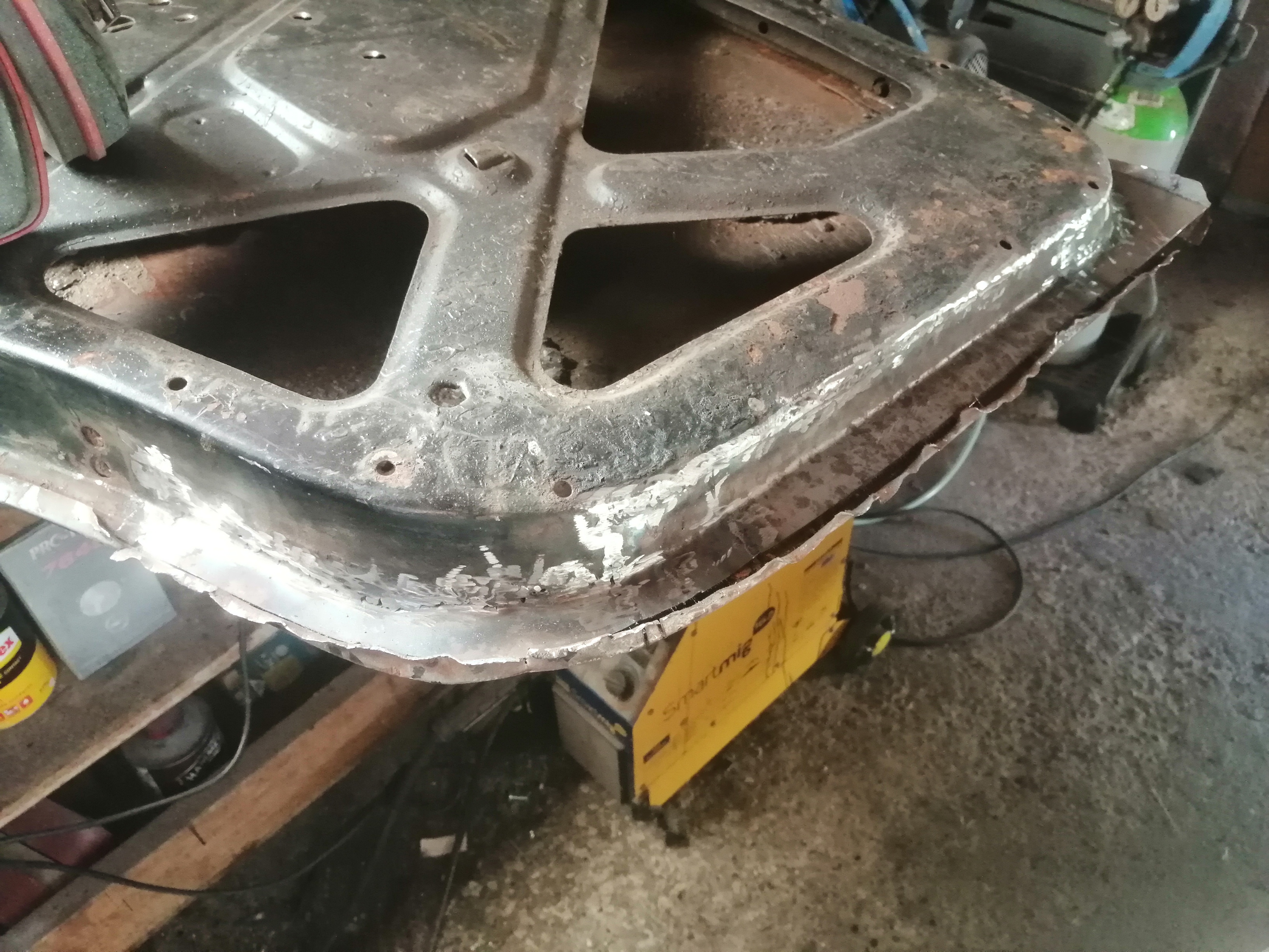

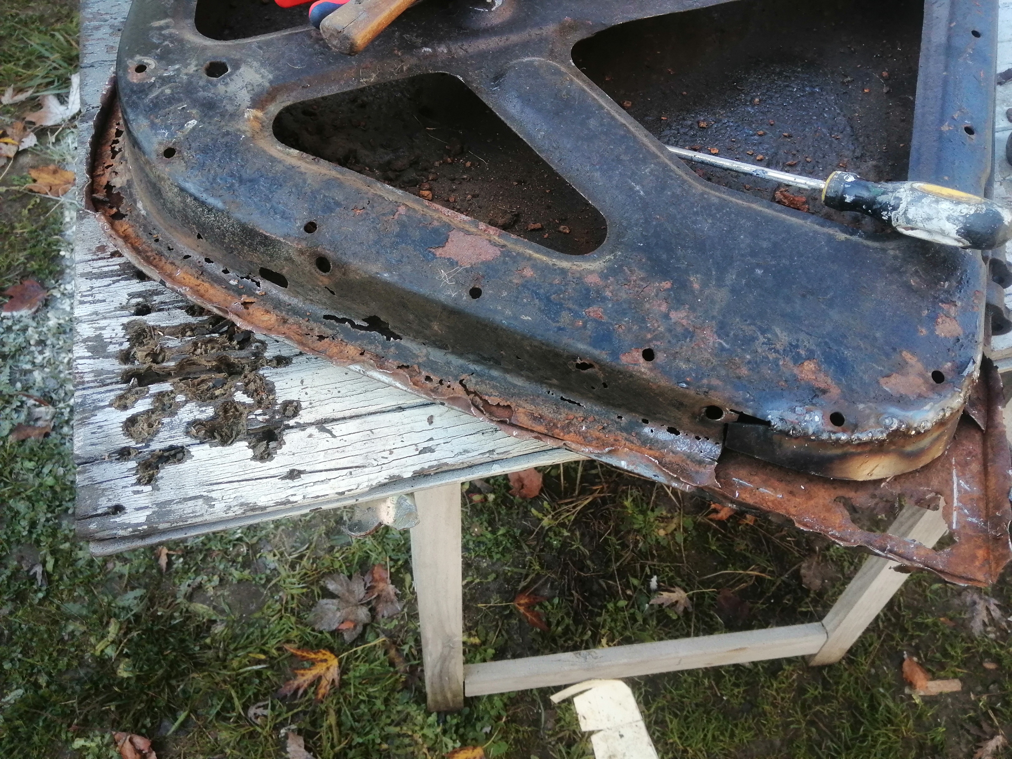

J'ai travaillé aux portes arrière de la traction, elles ont un peu souffert...J'ai refait le bas intérieur et je commence l'extérieur de la première porte. Je n'ai pas pris les tôles neuves déjà formées car elles ne sont pas données, je me débrouille en formant et en soudant.
IMG_20211213_123831.jpg [ 6.66 Mio | Vu 894 fois ]
IMG_20211213_123837.jpg [ 6.11 Mio | Vu 879 fois ]
IMG_20211214_115916.jpg [ 4.69 Mio | Vu 852 fois ]
IMG_20211214_115924.jpg [ 4.6 Mio | Vu 859 fois ]
IMG_20211214_170503.jpg [ 3.58 Mio | Vu 876 fois ]
IMG_20211214_174912.jpg [ 3.34 Mio | Vu 861 fois ]

J'ai pratiquement fini la porte arrière gauche, j'ai fait à peu près la moitié du travail sur l'arrière droite, ça avance petit à petit.
IMG_20211216_173016.jpg [ 2.48 Mio | Vu 870 fois ]
IMG_20211216_180943.jpg [ 3.77 Mio | Vu 862 fois ]
IMG_20211216_184549.jpg [ 4 Mio | Vu 842 fois ]

Hello, gord job. Appliques tu du traitement cuivré avant de rabattre la tôle ?

J'ai passé du primaire au zinc, normalement ça fait pareil. Maintenant je vais pulvériser du rustol owatrol puis du CIP dans la porte pour éliminer la rouille de surface, et mettre un cordon de mastic d'étanchéité au niveau de la doublure pour que l'eau n'aille pas jusqu'en bas et parte par les trous sous la porte.
Vu toutes les soudures que j'ai faites ça va être compliqué de garder la peinture d'origine...Je vais devoir passer par l'aérogommage complet et tout repeindre.

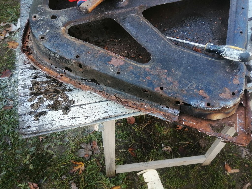

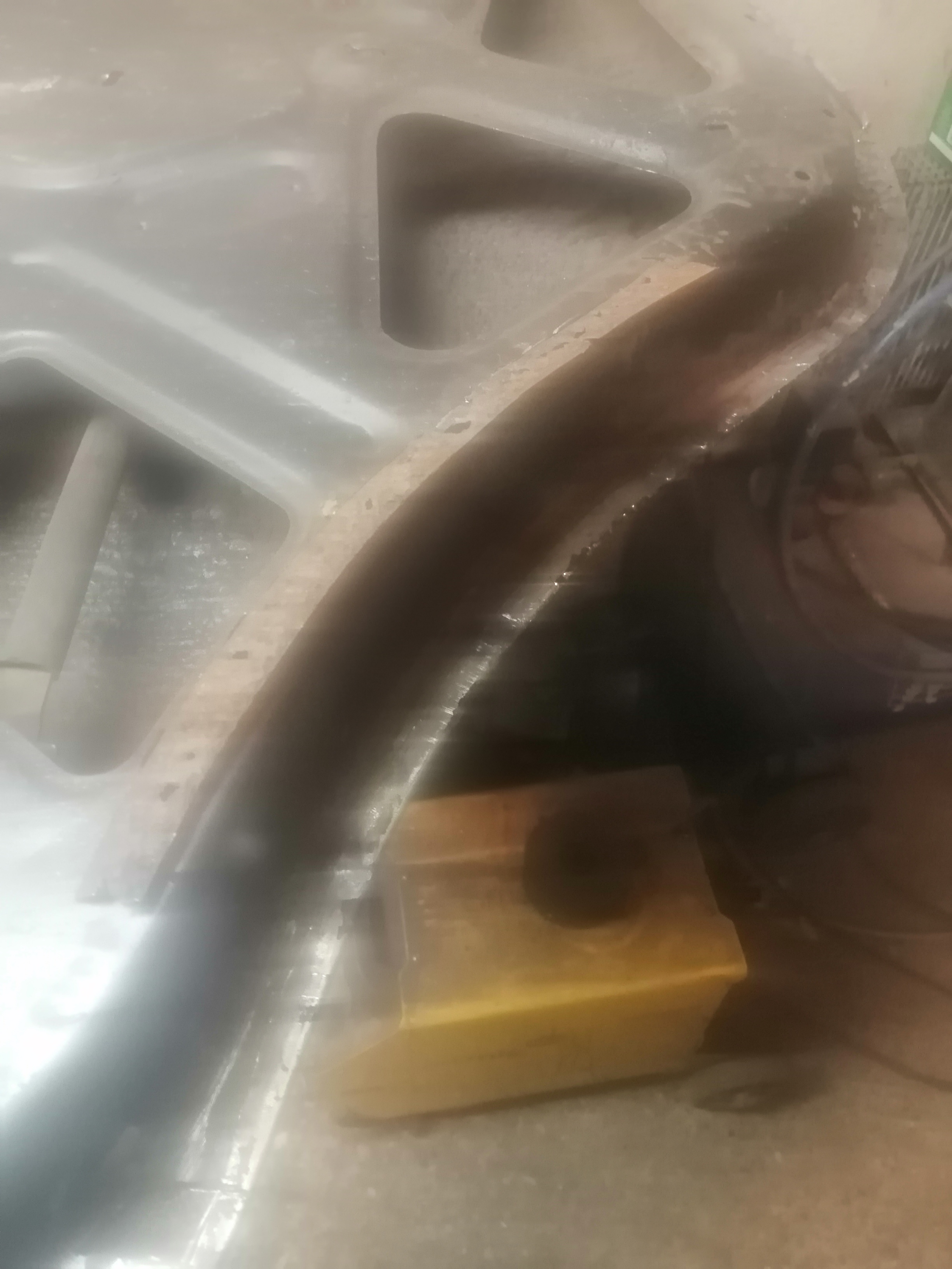

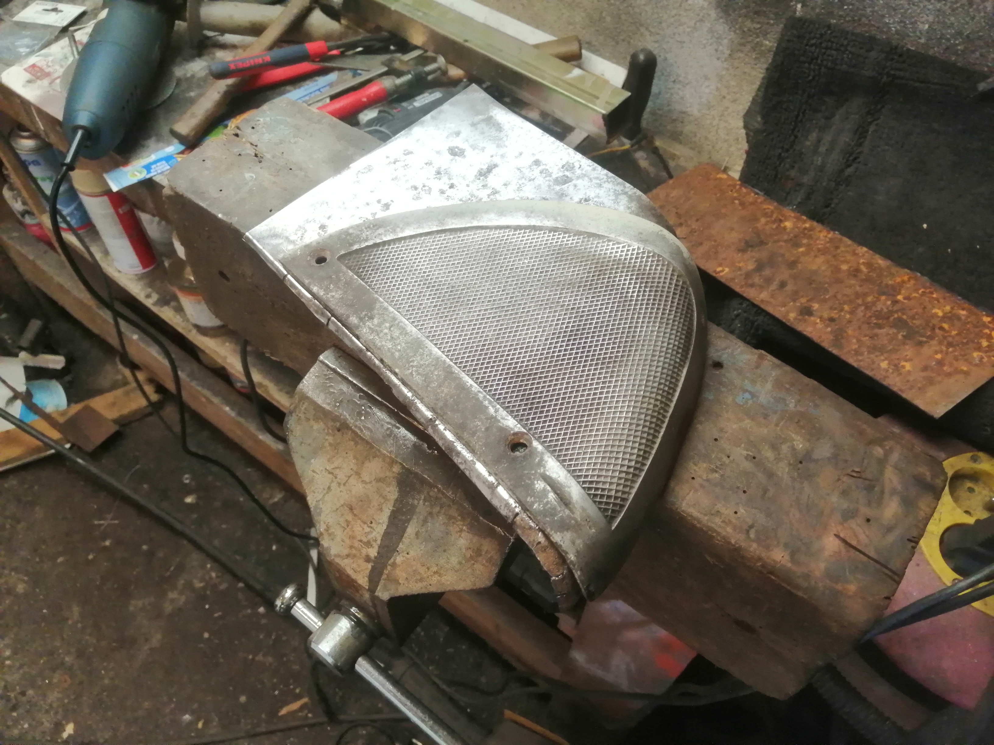

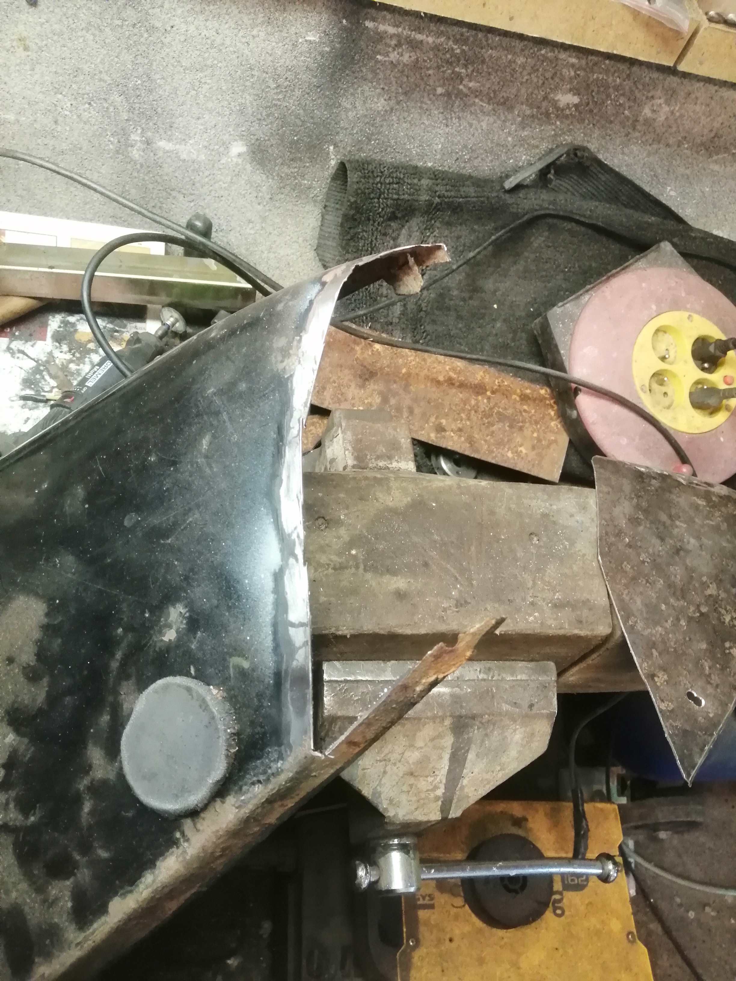

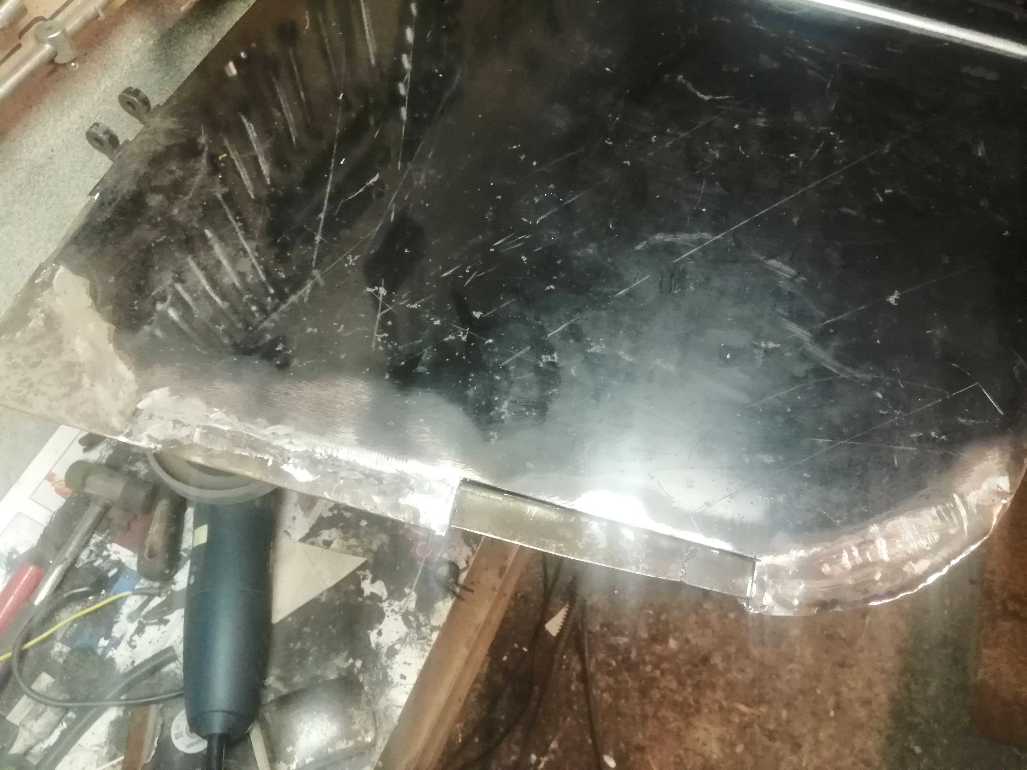

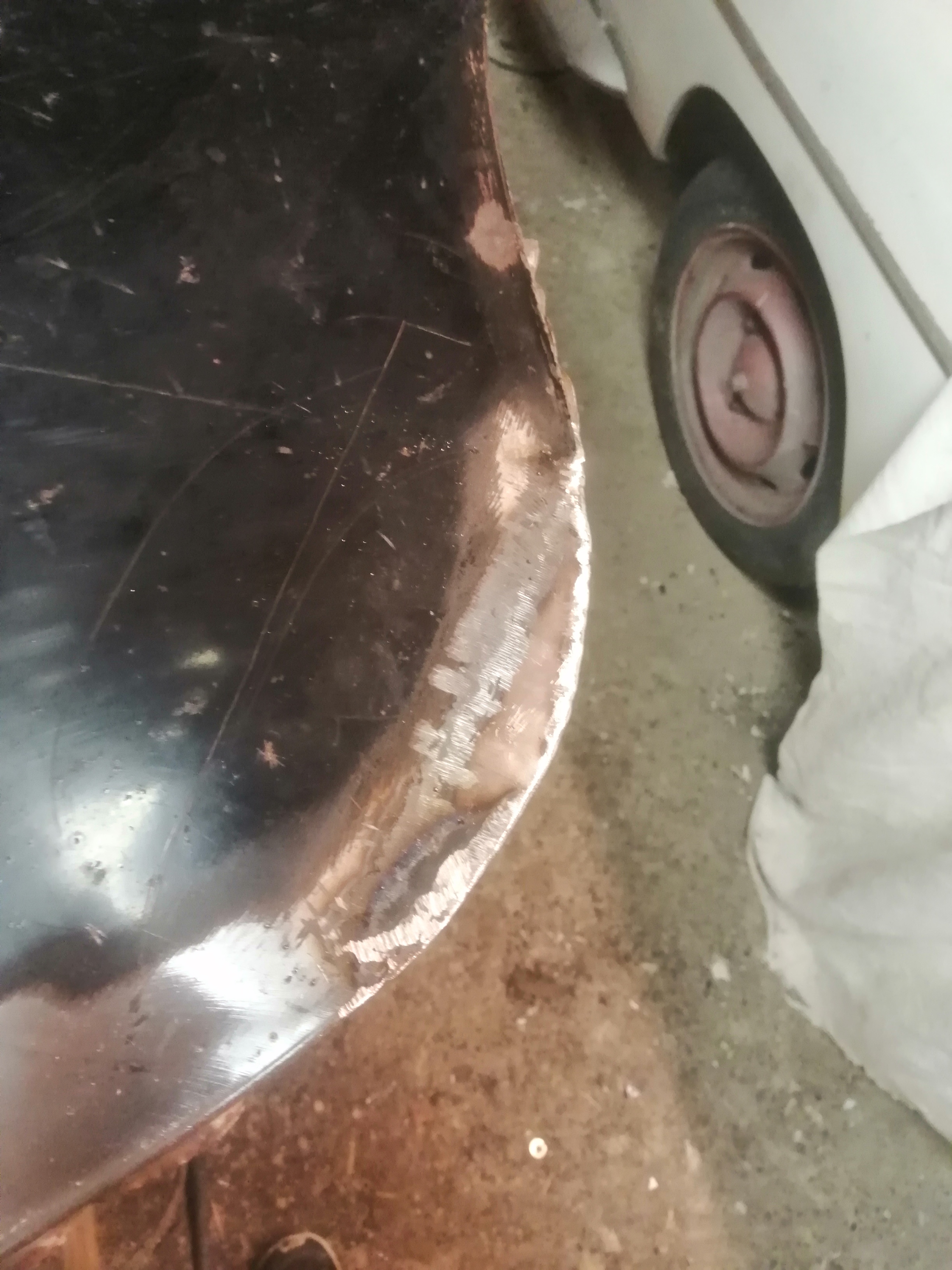

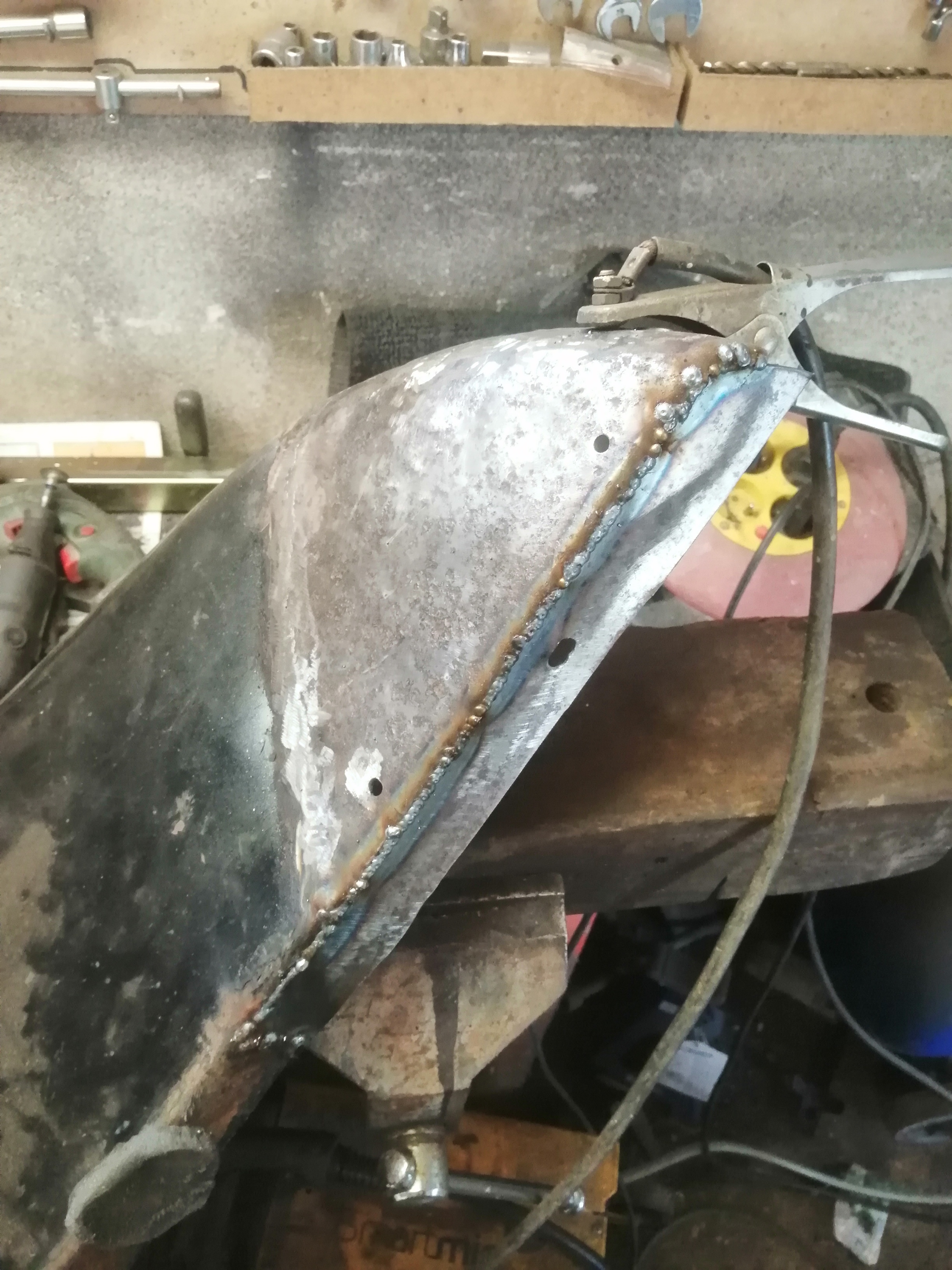

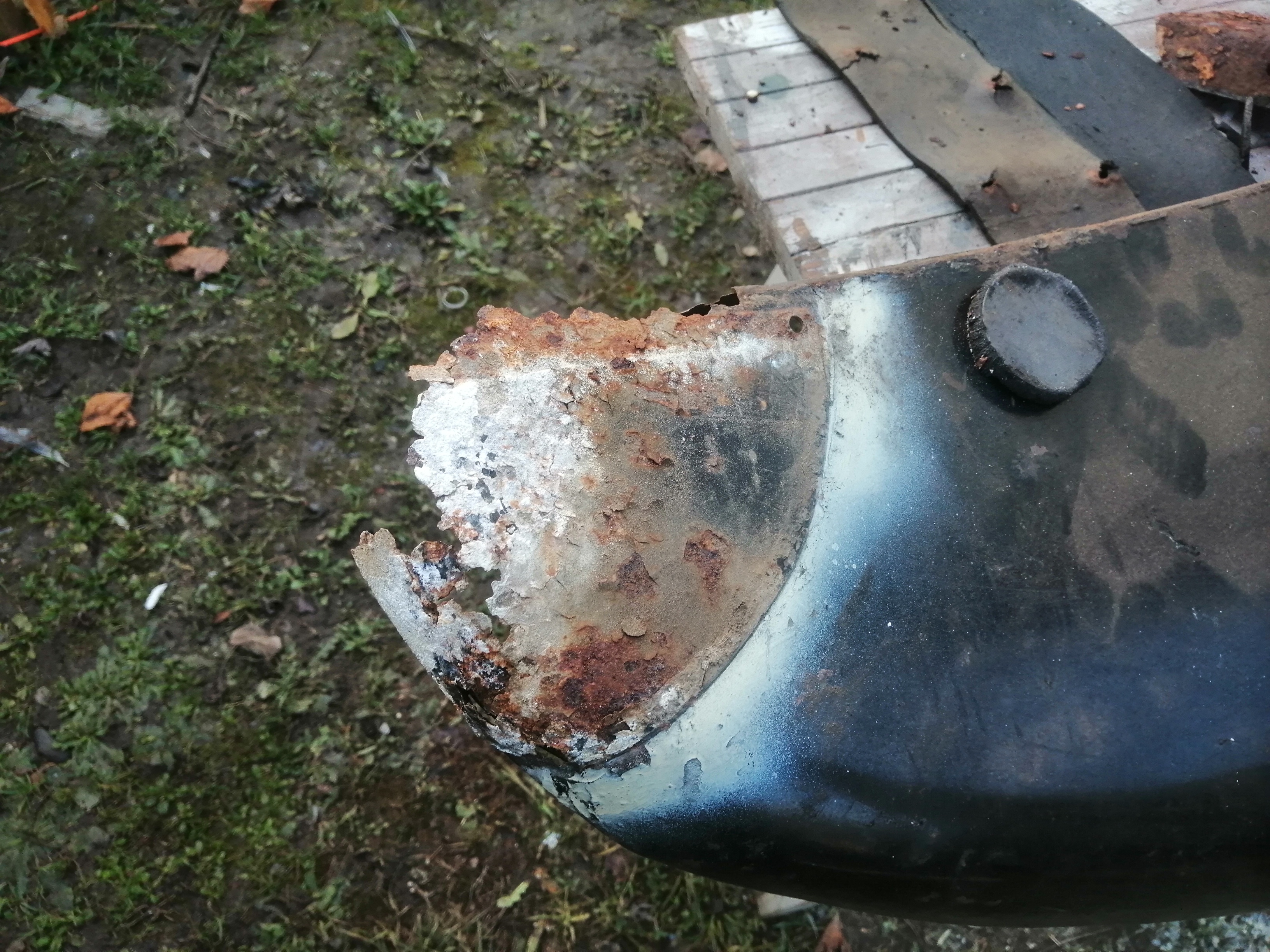

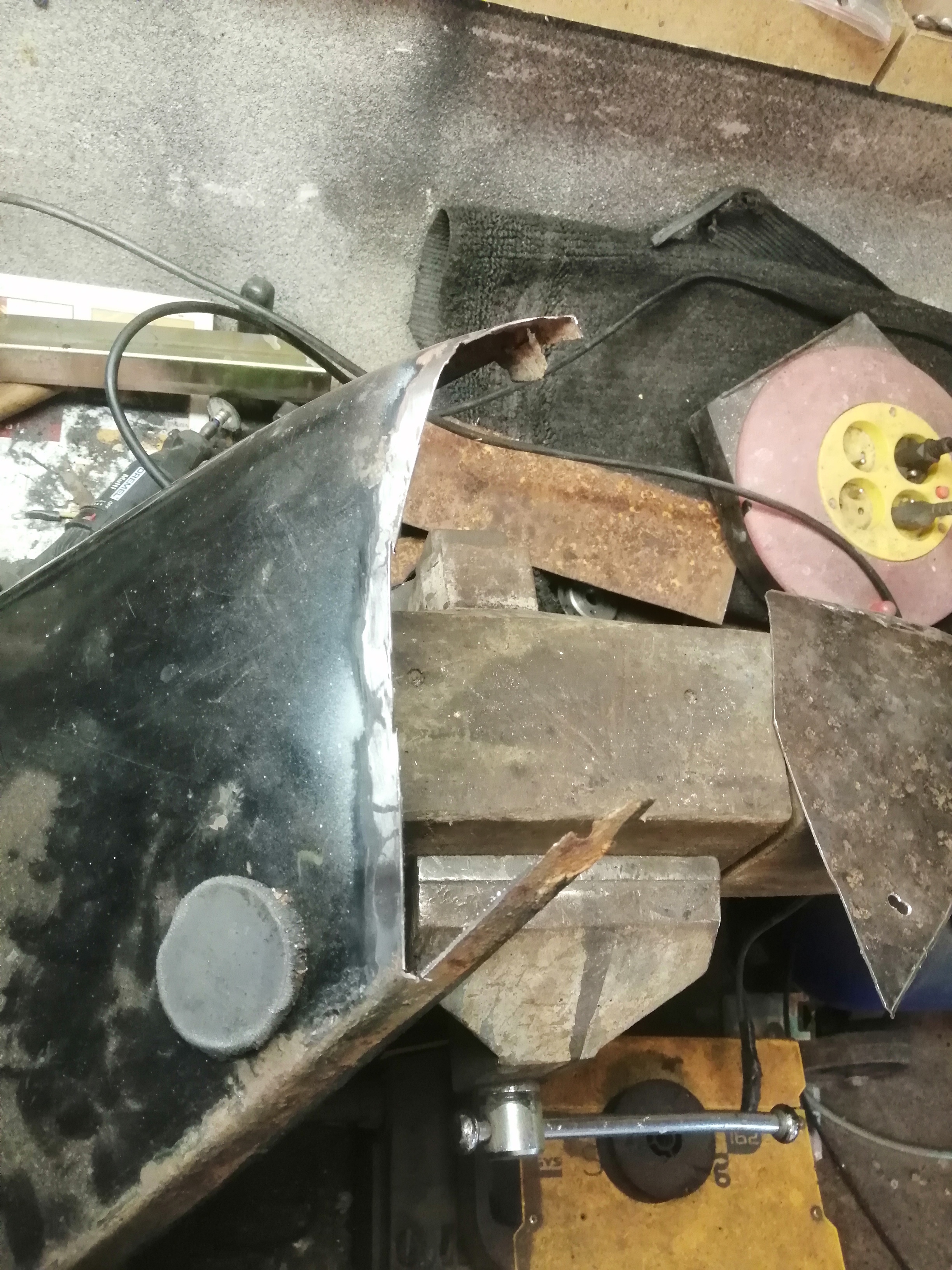

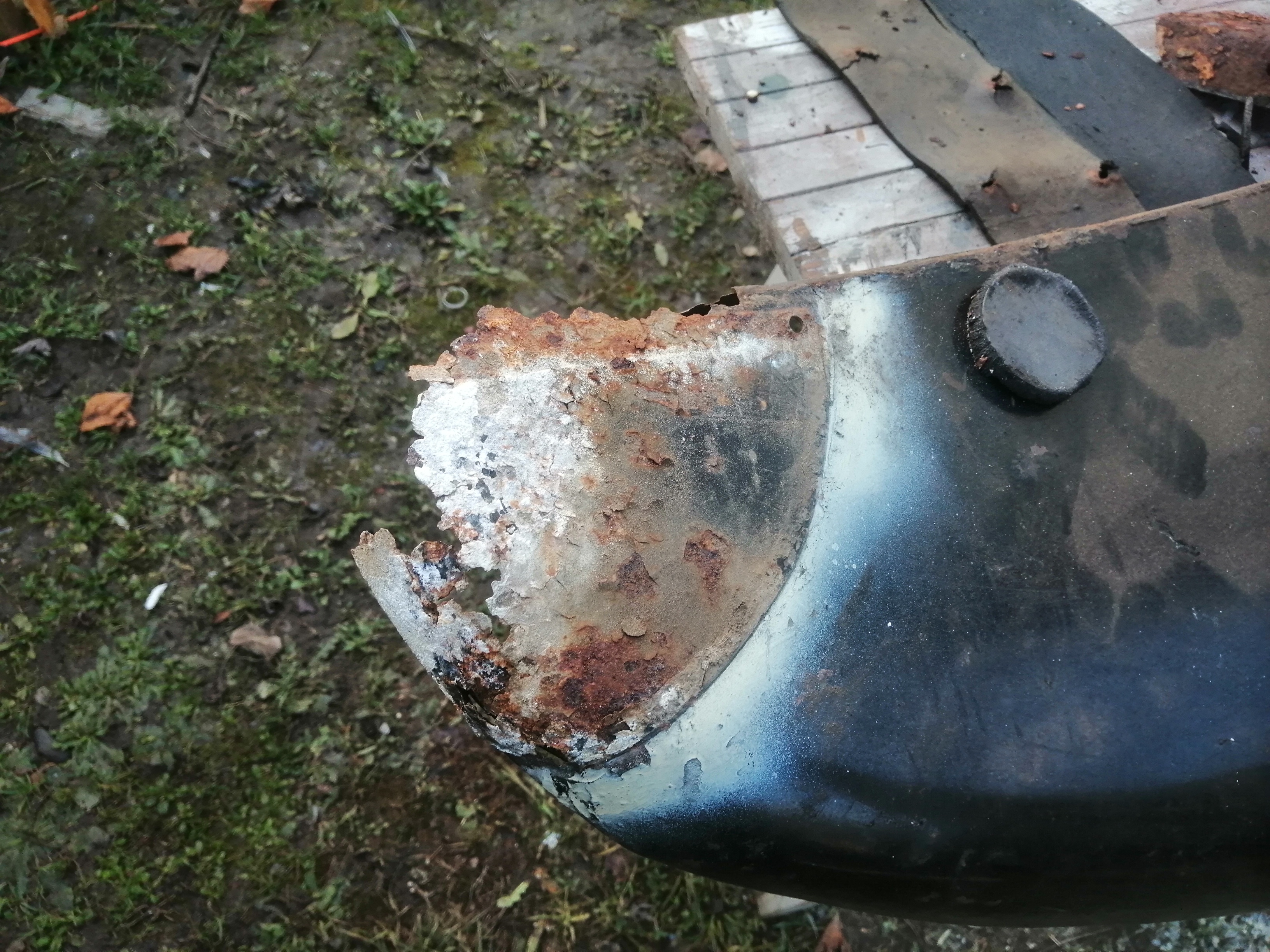

J'ai fini les portes et je passe aux ailes qui ont un peu souffert aussi...Comme il ne reste presque plus rien du coin je me suis servi du sabot comme référence.
IMG_20211224_095407.jpg [ 5.13 Mio | Vu 859 fois ]
IMG_20211224_102049.jpg [ 4.74 Mio | Vu 833 fois ]
IMG_20211224_095432.jpg [ 4.37 Mio | Vu 876 fois ]
IMG_20211224_121417.jpg [ 3.9 Mio | Vu 851 fois ]
 Sujet du message: Re: 11 BL de 1949, restauration
MessagePosté: Ven 24 Déc, 2021- 14:31
Bravo 8) car pas si facile à faire en respectant le galbe de la carrosserie :wink:
