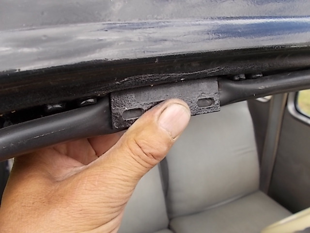

la moutarde me monte au nez Michel, j'ai dégagé un moment pour regarder mon pare brise, car j'ai une fuite sur le haut alors que tous les joints sont neufs et je me pose une question à savoir:
pare brise enlevé la charnière n'est pas pression sur le joint, c'est étanche

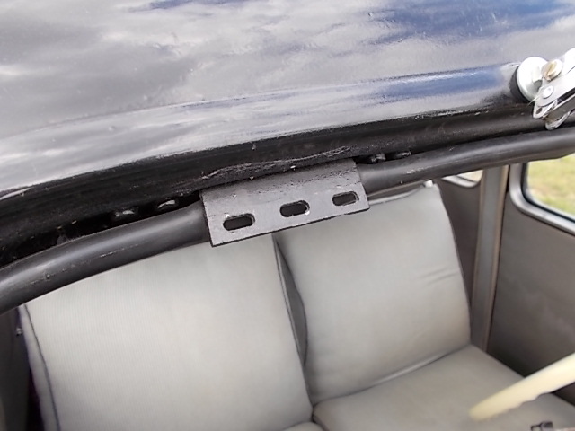

si je plaque la charnière, je ne peux pas être étanche , regarder ce que ça donne :evil:

Ce montage vous sembles bien, ou il faut faire une manip :shock:
merci à vous les spécialistes :D :wink:
MessagePosté: Ven 17 Juin, 2016- 19:50
Ce n'est pas le joint de carrosserie qui fait l'étanchéité... mais celui du cadre de pare-brise !
C'est ce dernier qui doit appuyer sur la tôle.
MessagePosté: Ven 17 Juin, 2016- 20:07
C'est la lèvre extérieure qui fait l'étanchéité
D'où le pb des coins quand on achète le joint au mètre linéaire, pour faire l'arrondi avec un joint droit
