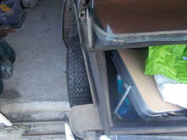

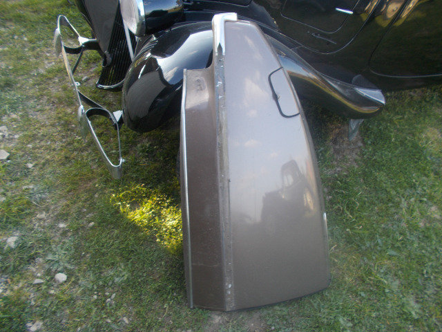

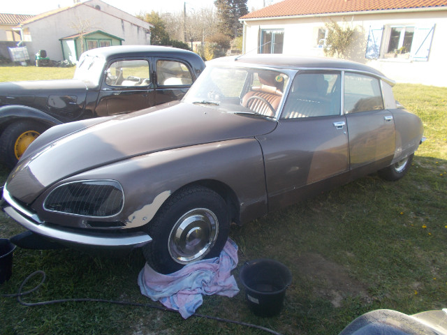

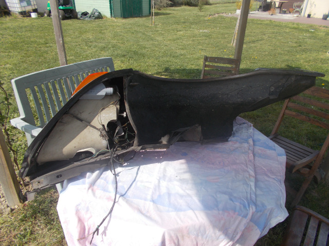

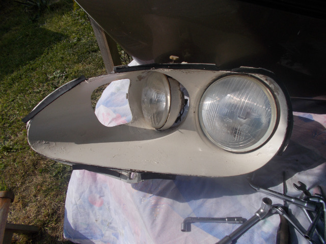

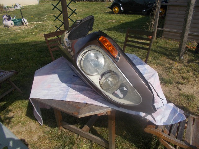

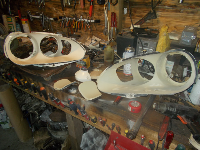

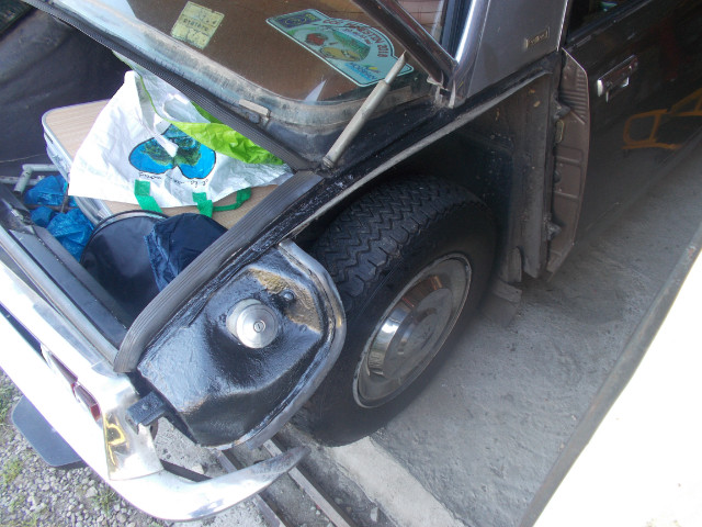

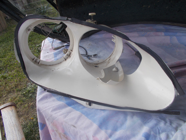

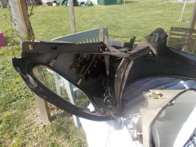

La 11 est toujours en attente de plaques mais ça vient, je continue donc avec la Ds pour le remplacement des baguettes pallas et une mise en peinture :D

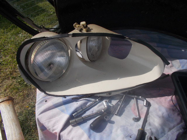

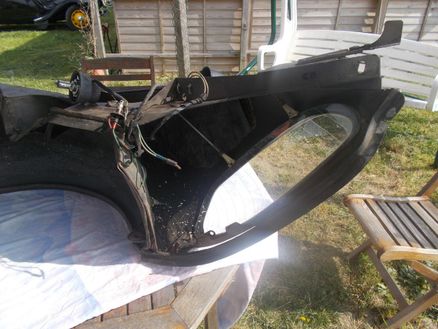

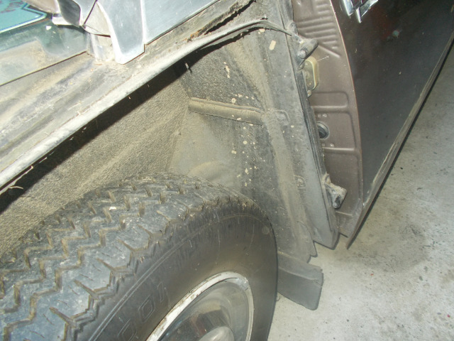

Alors , je démonte les phares et le système pour repeindre aussi les cuvelages
:cry: Image
les ailes sont en TBE c'est déjà ça :D
je passe aux baguettes
Elle est encore en TBE la caisse pour une 1973 8)

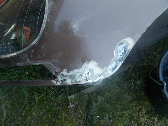

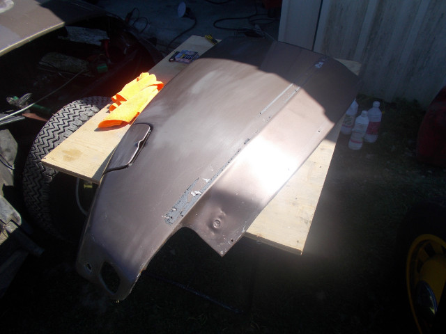

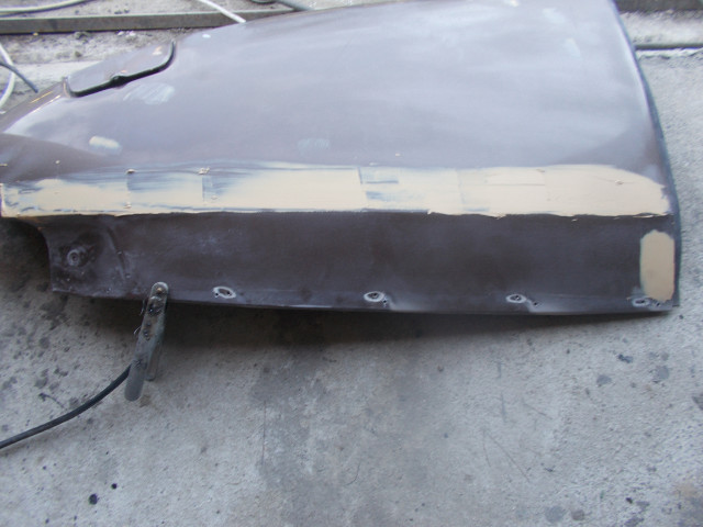

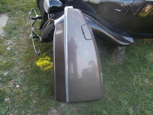

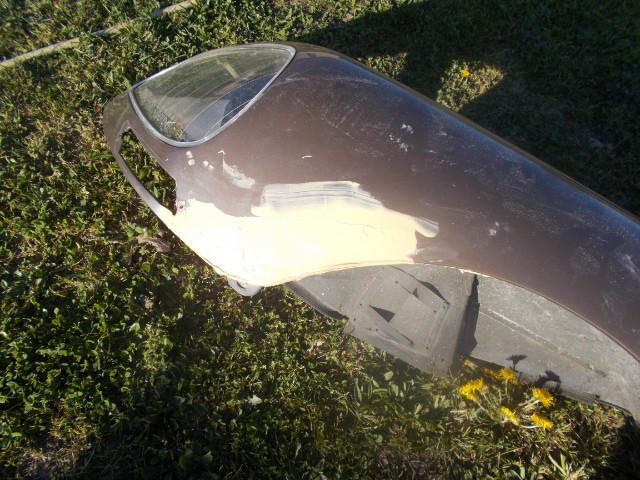

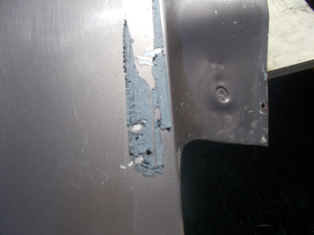

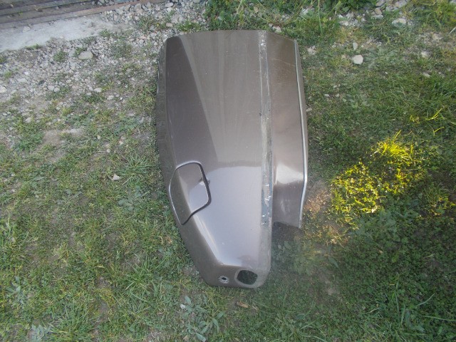

Il y avait 2 cloques sur la pointe de l'aile, décapage et je trouve un peu de corrosion, il faudra couper et souder avant d'enduire :D

Je continue donc avec le Sinto de l'aile

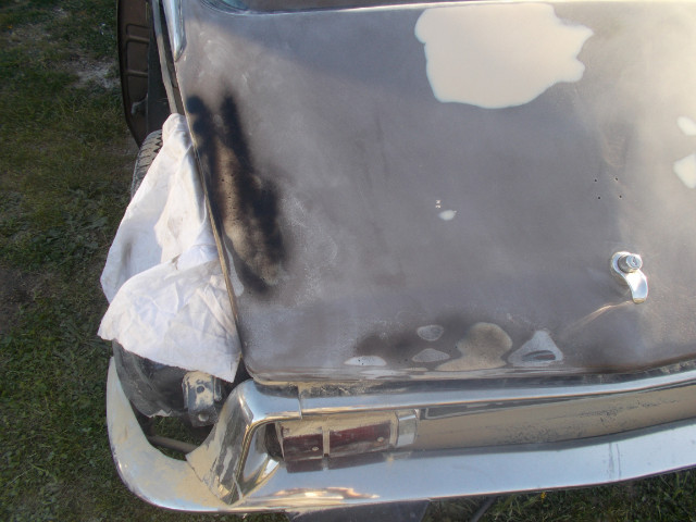

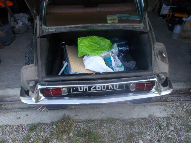

et des pètes sur la malle arr

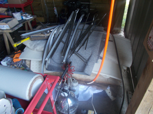

Démontages des autres baguettes

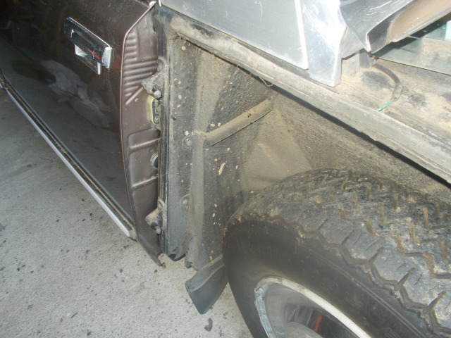

j'ai nettoyé les gouttières à la brosse métallique et peinture

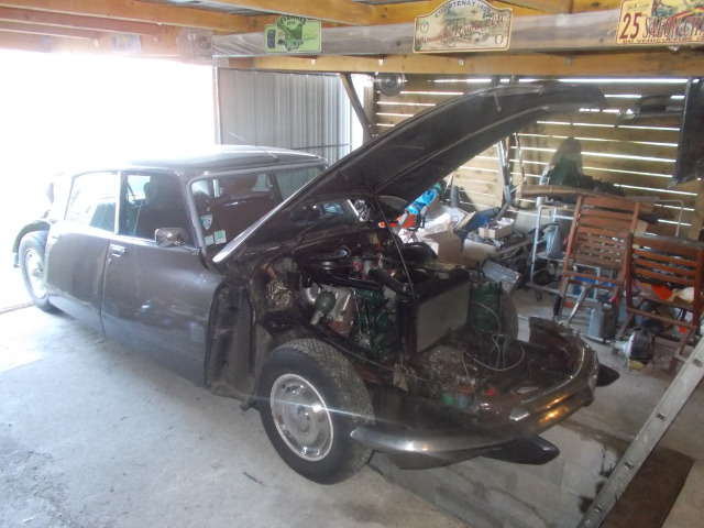

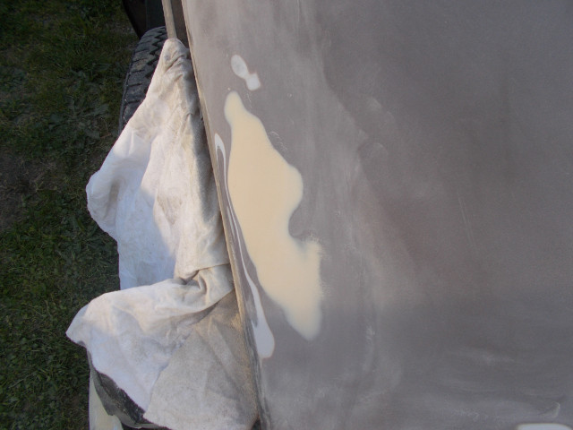

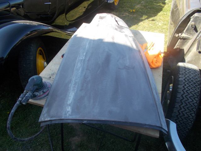

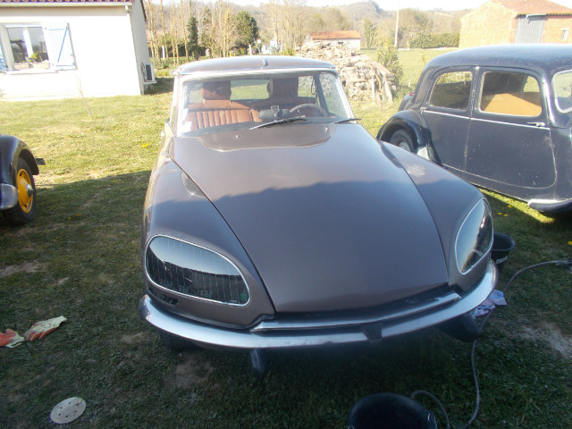

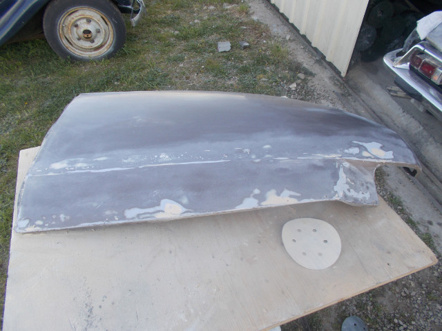

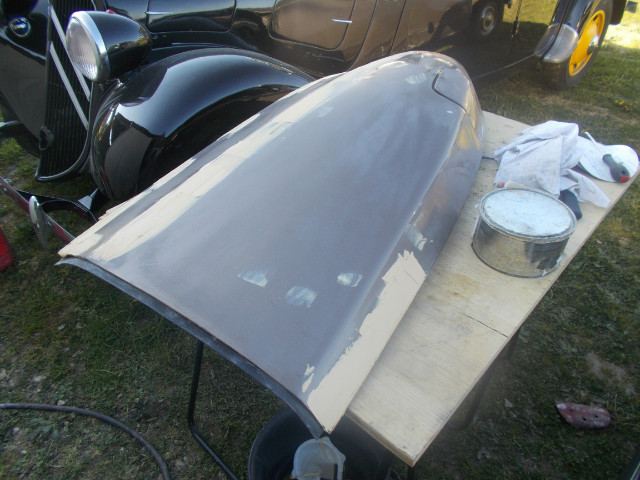

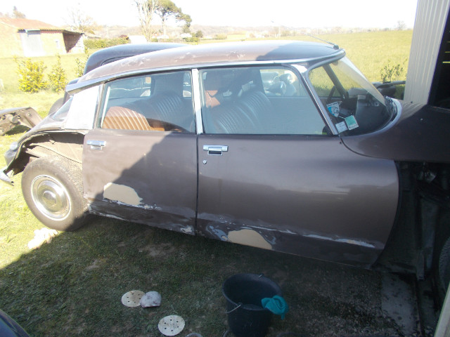

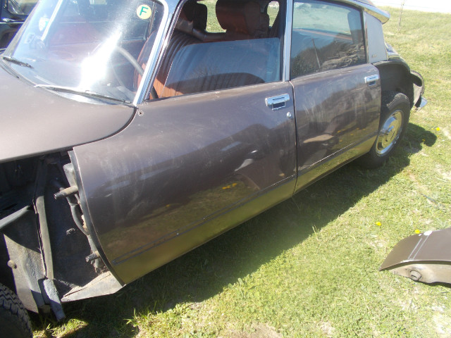

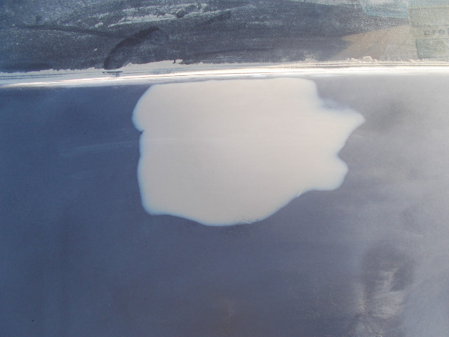

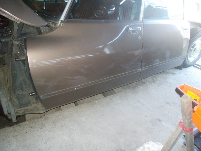

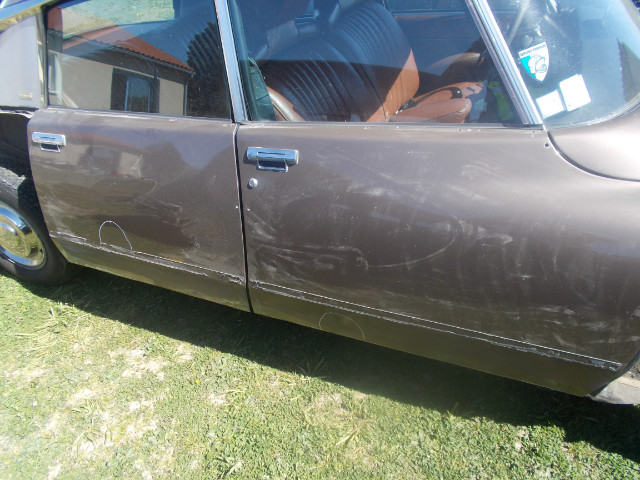

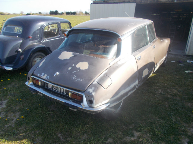

encore des recherches de défauts sur la carrosserie :cry: Elle est dehors, ça évitera de mettre de la poussière partout :D
juste 2 enfoncements ici
ici pas de problème , c'est bien droit

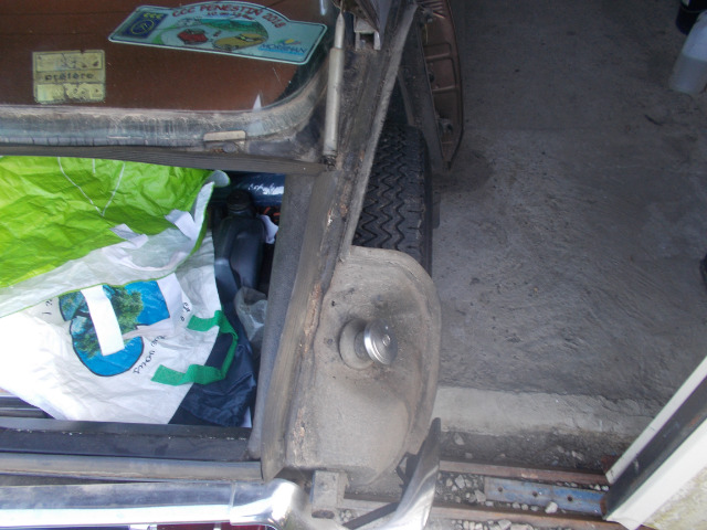

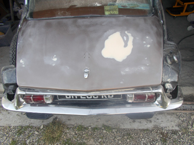

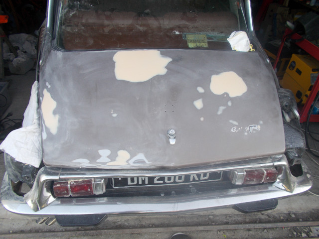

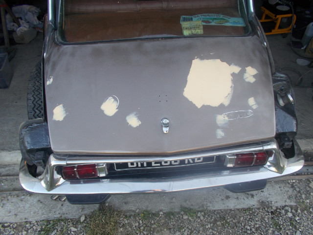

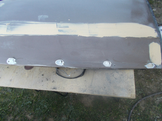

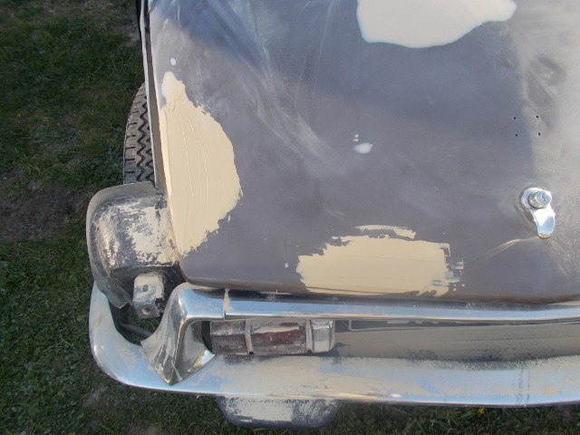

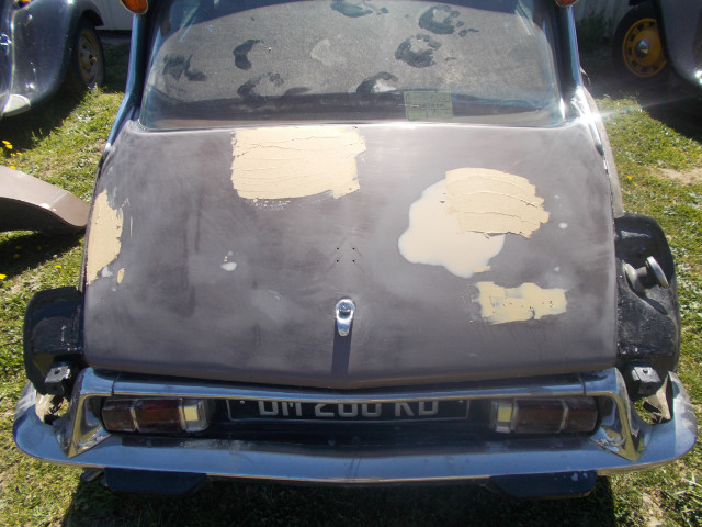

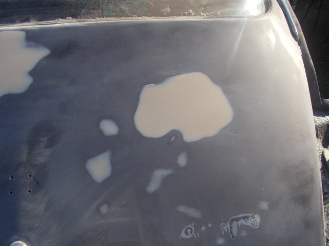

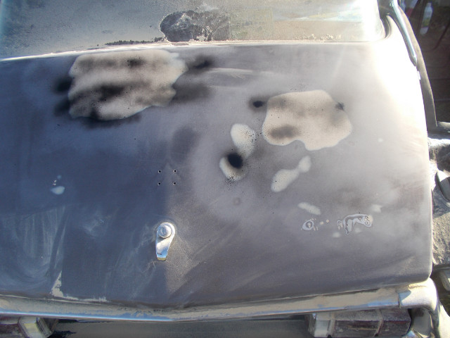

par contre la malle me donne du travail, j'en découvre tout le temps :(

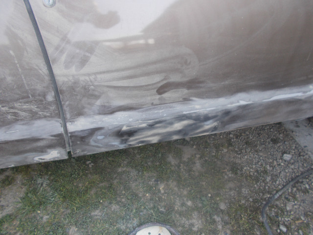

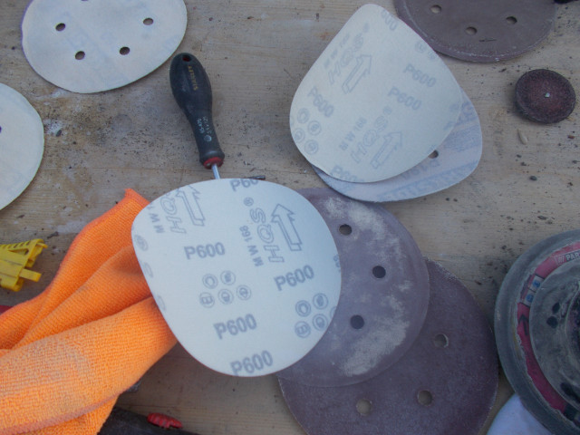

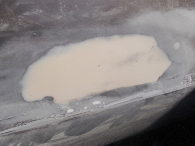

c'est poncé mais je mets un guide de peinture pour voir si c'est plat
Hé oui c'est tout bon
je travaille les derniers défauts au 600
impeccable

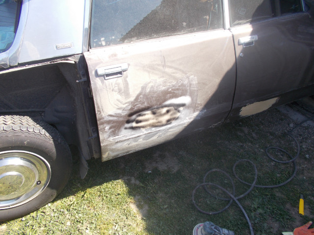

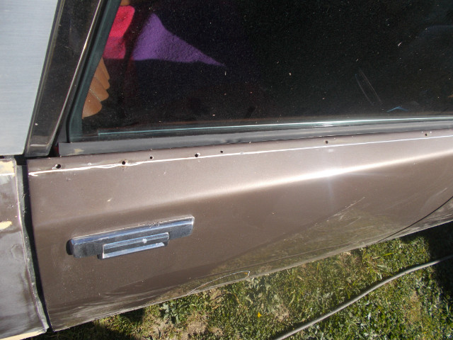

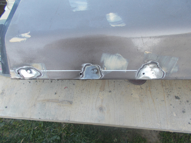

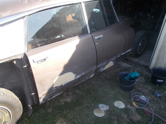

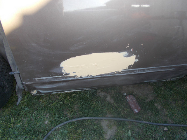

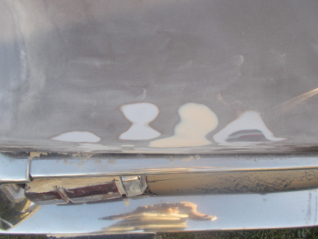

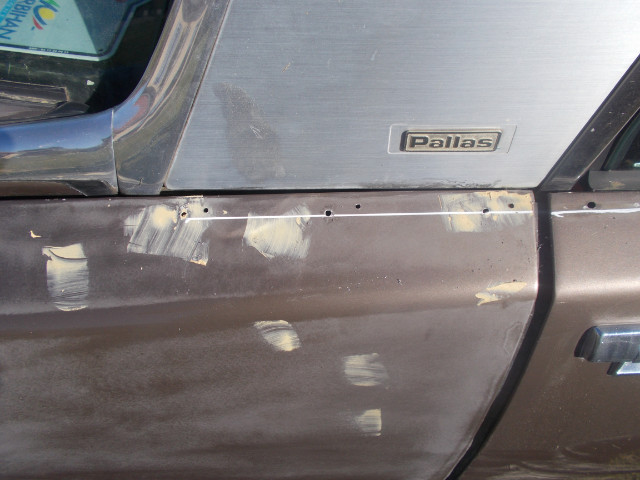

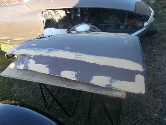

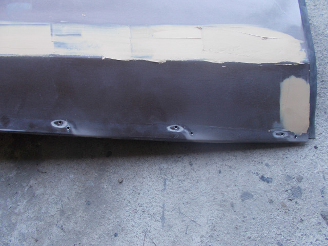

Débosselage et sinto sur les pètes des portes
les baguettes hautes côté droit n'étaient pas sur la même ligne, je corrige

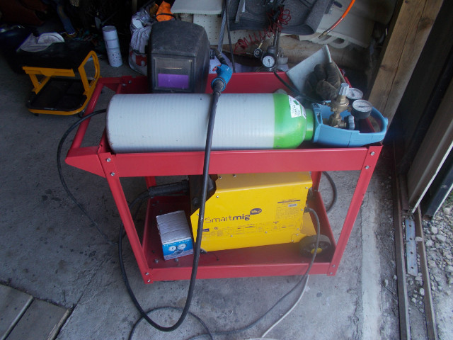

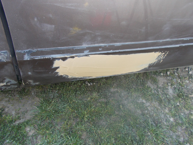

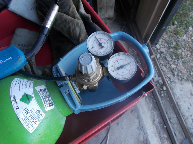

Le Mig va prendre le relais 8) réglage 10 L
et je bouche
J'ai eu du mal à enlever le double face, si vous avez une technique :D

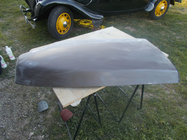

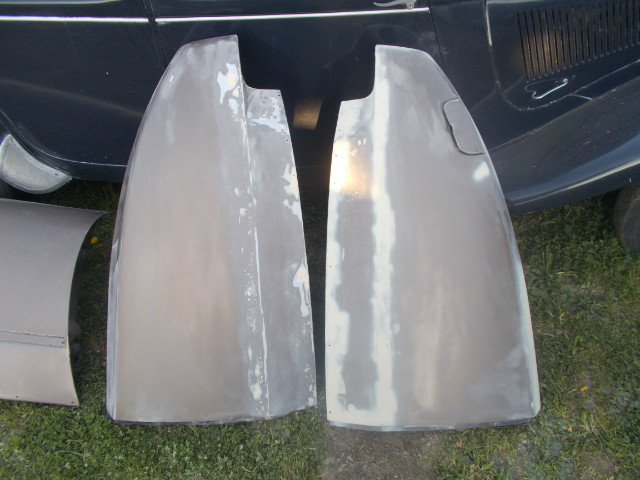

pour les ailes arr c'est terminé
elle aussi

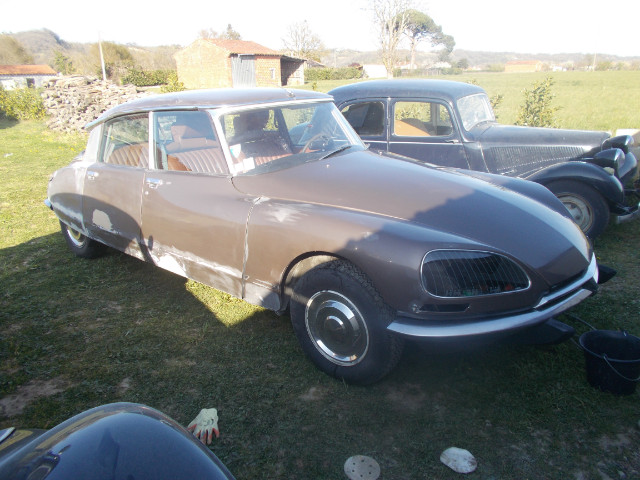

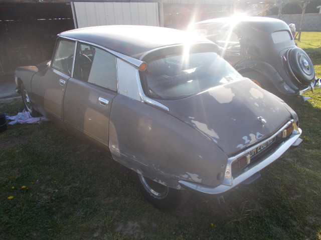

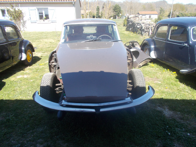

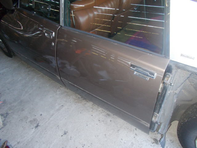

Fin du ponçage de la Ds, j'ai ma dose de poussière :D
les pètes sur les portières
après ponçage, on voit encore du noir,donc pas plat, je refais une passe pour la finition et c'est nickel
je remonte les éléments provisoirement pour gagner de la place :D , tout le vernis est dépoli

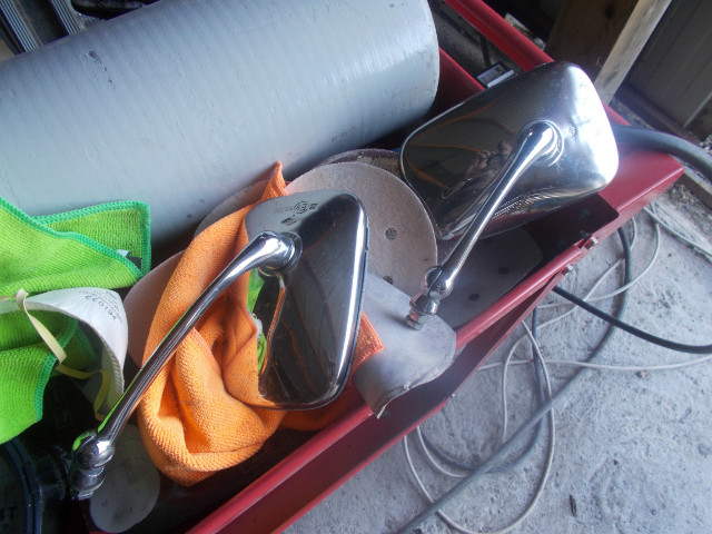

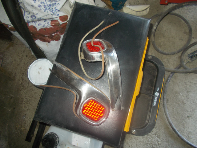

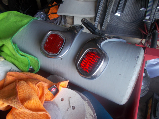

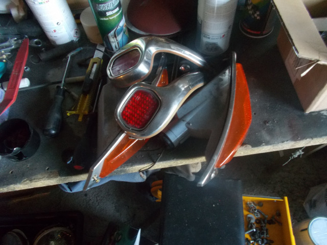

Marre de la poussière, je bricole mes catadioptres et je change les joints

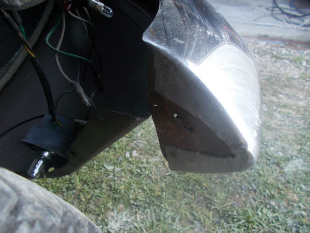

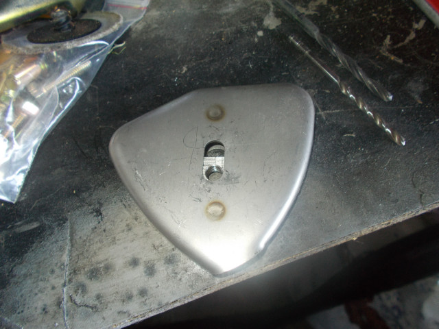

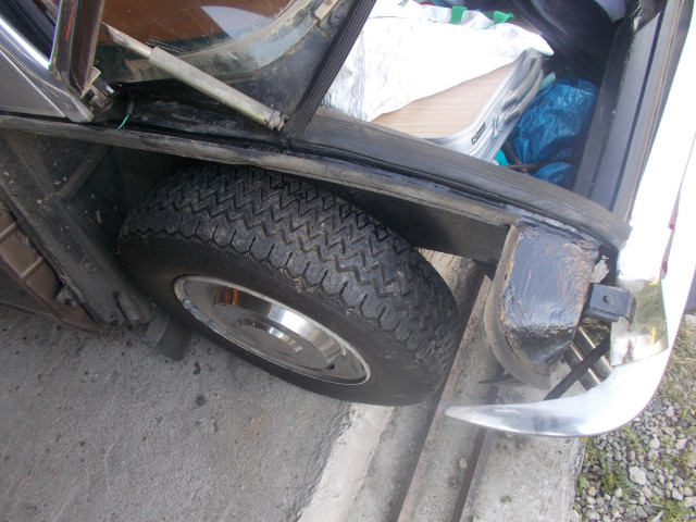

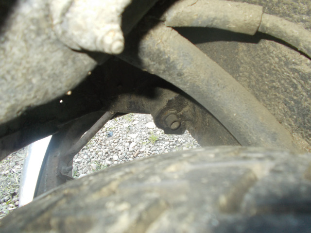

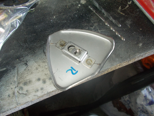

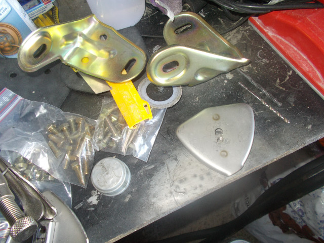

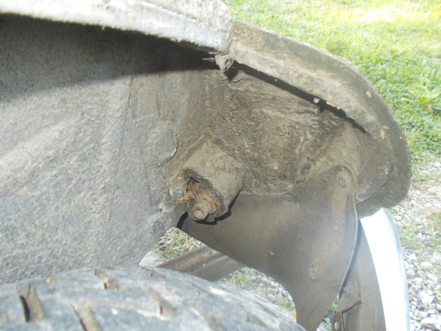

Je dois changer les platines en bout de pare choc av, j(ai tapé dessus mais ça ne vient pas, je ne vois pas de points de soudure, si vous avez la solution :D Je ne peux même pas disquer par manque de place :(

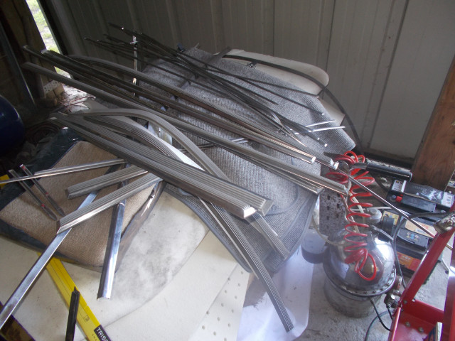

les vieilles baguettes qui seront remplacées

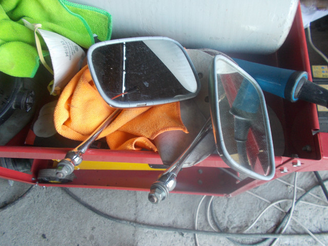

tout comme les rétros Cipa dont les joints sont cuits
