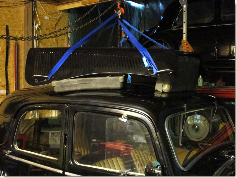

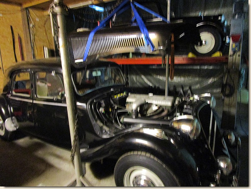

J'ai ma p'tite idée pour prendre les capots uniquement d'un seul tenant et en solo comme d'hab.
Je n'ai pas besoin de retirer la carrosserie de la mienne pour régler des soupapes.
Sur les 15, ces deux pièces sont nettement plus lourdes et difficiles à manier seul que sur une 11 légère.
Posterai des images... :wink:
Voilà,

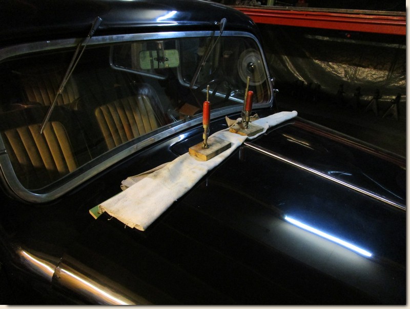

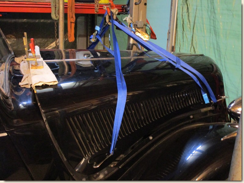

Non-pas une mais plusieurs idées, çà ne marche pas du premier coup mais on a fini par y arriver :
Commentaire: D'abord on rigidifie, mais c'est pas assez écarté.
IMG_0445_8.jpg [ 90.68 Kio | Vu 7694 fois ]
Commentaire: On règle les sangles et on essaie de lever bien à plat
IMG_0446_8.jpg [ 112.58 Kio | Vu 7709 fois ]
Commentaire: Capots s'envolent... Mince, j'ai bougé...
IMG_0447_8.jpg [ 139.79 Kio | Vu 7745 fois ]

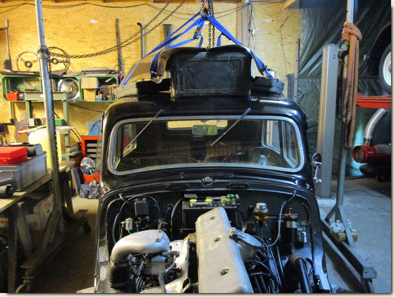

MessagePosté: Dim 24 Mai, 2015- 18:50

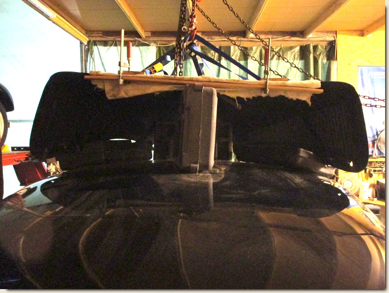

Maintenant il faut les stocker quelque-part...
Pris au palan, ils iront très bien sur le toit ces capots, calés sur des mousses caoutchouc.
IMG_0448_8.jpg [ 128.73 Kio | Vu 8196 fois ]
IMG_0449_8.jpg [ 115.92 Kio | Vu 7723 fois ]
IMG_0453_8.jpg [ 115.81 Kio | Vu 7683 fois ]

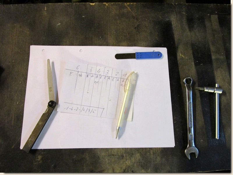

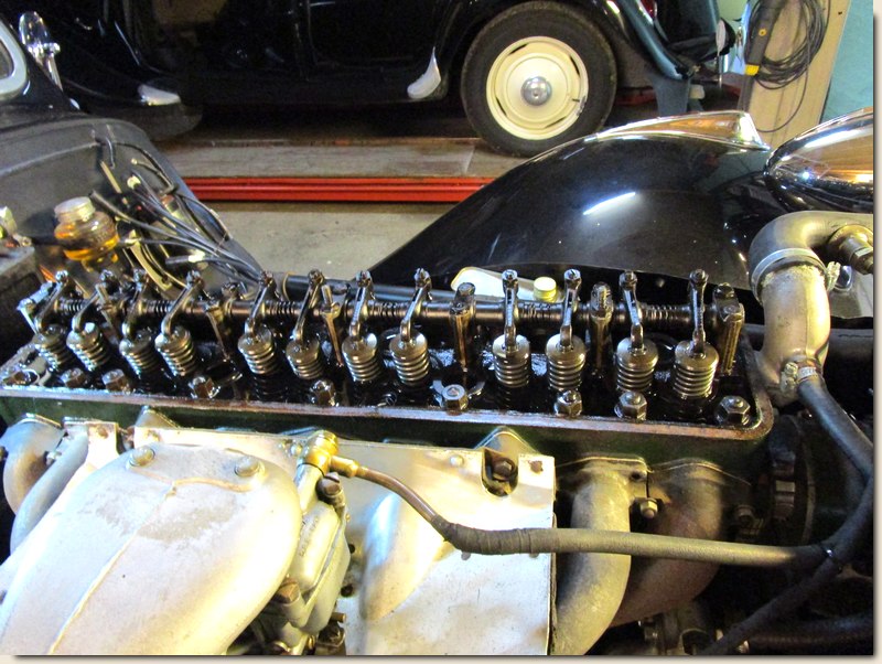

La chaleur naturelle aura peut-être suffi... pour contrôler et régler le jeu des soupapes. :roll:
Un premier contrôle à froid a fait apparaître de grosses différences.
Une seule d'adm à 0.20, par contre les échap avaient jusqu'à 0.40 de jeu !
J'ai ramené tout-çà dans la norme avant un second réglage à chaud à faire plus tard.
J'ai aussi recalibré les bougies qui n'étaient pas usées, mais avec des écartements complètement disparates.

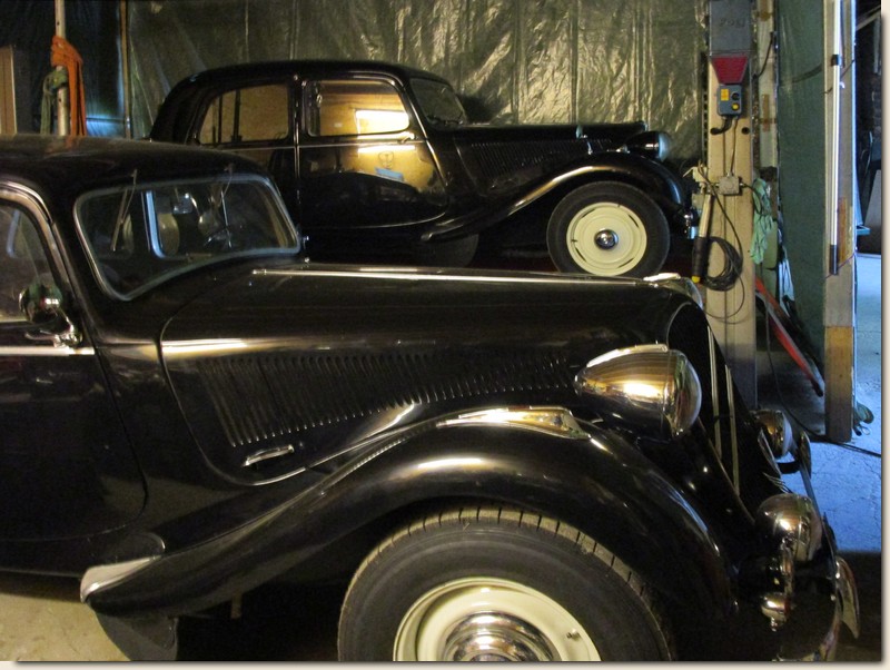

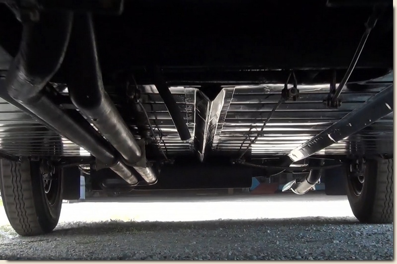

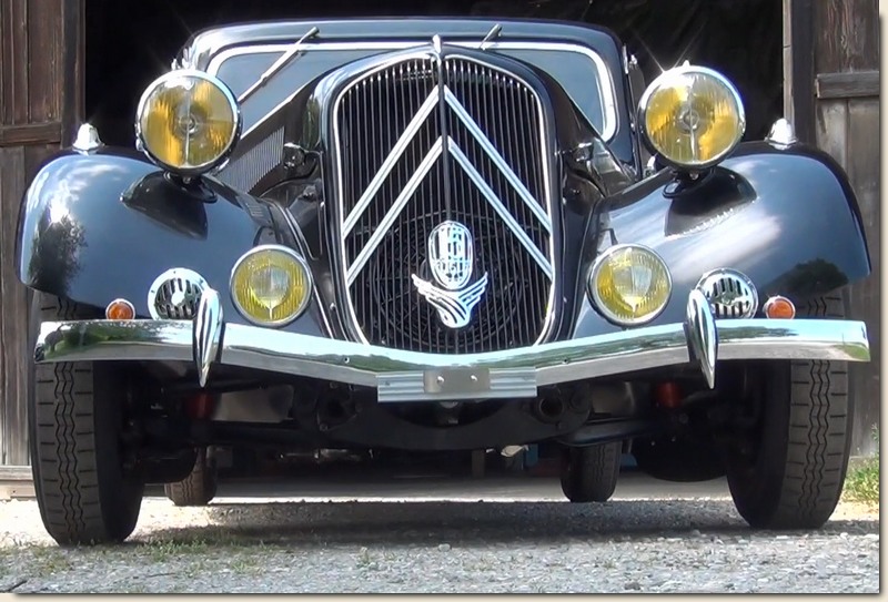

On a sorti les frangines ce dimanche... :)
- L'une pour 55 km,
- L'autre pour 55 mètres. :lol:
Les bonnes nouvelles :
- Le moteur tourne nettement mieux, il faudra affiner la richesse et c'est bon.
- La charge fonctionne, après avoir restauré les entrées que j'avais inversées sur l'ampèremètre. :oops:
Les moins bonnes :
- La jauge fonctionne quand çà l'arrange mais pas moi, du coup :?
- Je suis passé par-dessus la caméra posée au sol... Ouf, elle n'est pas cassée.
Elle a ainsi révélé les dessous de Madame la Quinze... :mrgreen:
NB : j'en ferai un petit film... l'impression de se faire écraser... et ce bruit ! :wink:
Quinze0_2015-06-07_8.jpg [ 130.79 Kio | Vu 7466 fois ]
Quinze1_2015-06-07_8.jpg [ 137.37 Kio | Vu 7483 fois ]
Quinze2_2015-06-07_8.jpg [ 126.36 Kio | Vu 7716 fois ]
Quinze3_2015-06-07_8.jpg [ 113.82 Kio | Vu 7470 fois ]

C'est beau des voitures neuves !
MessagePosté: Lun 08 Juin, 2015- 08:43
Elle est plus neuve qu'à l'origine ;) tu vas hésiter à la sortir !!!
MessagePosté: Lun 08 Juin, 2015- 11:58
Comme les copains, elle est très belle et elle n'aura aucun mal à montrer ses dessous au contrôleur bien au contraire :wink: :lol:
