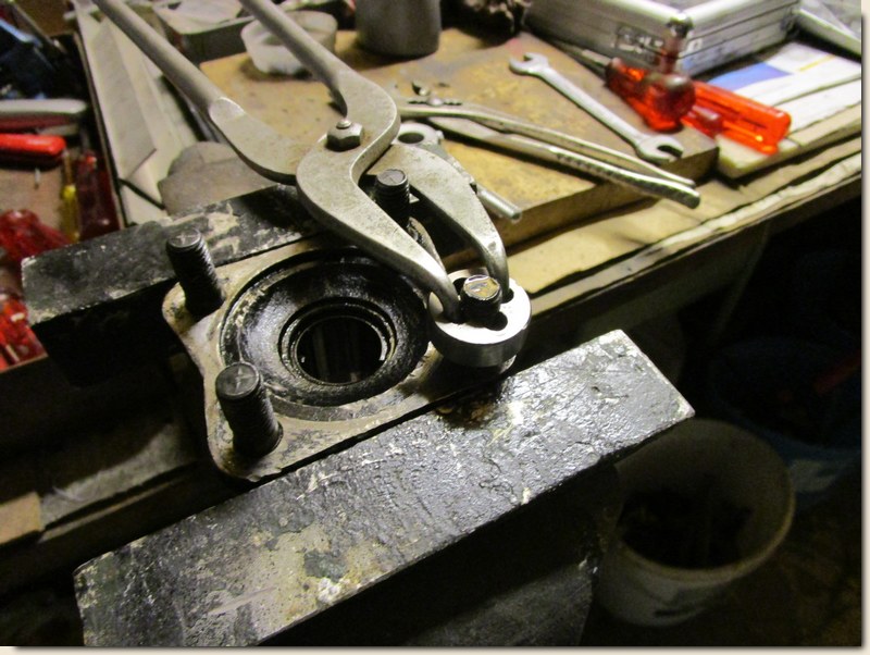

Biquette fut bien utile aujourd'hui pour arrimer maman boîte à monsieur carter... aussi bien sinon mieux que Dragon à l'ISS.. :lol:
En bref donc, remontage complet de F H, spis, plateaux joints etc.
La mélasse rouge type 518 aura été fortement mise à contribution... faut dire qu'au prix où elle est, autant s'en servir un max avant la date de péremption. :wink:
On aura pas oublié non-plus un p'tit coup de filière sur les gougeons, esquintés comme d'hab par des démontages laborieux sur BL...
La pince Saeger s'est révélée parfaite dans des conditions qui empêchent de se servir du porte-outil standard...
...et puis, la touche de finition : remplacé les rondelles grower des trois boulons sous le niveau de boîte par des rondelles plates garnies de confiture.
Çà évitera les suintements et fuites à travers les filetages.
Voilà, ce fut ma punition pour avoir bêtement roupillé hier. :mrgreen:

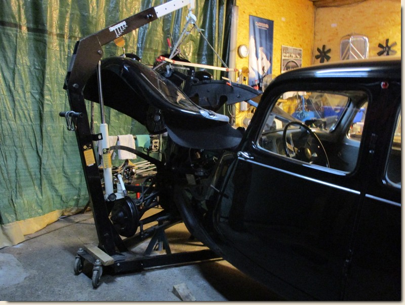

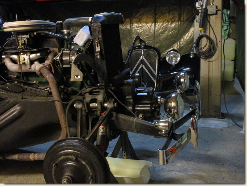

... Pour en arriver-là, vu que je suis très loin du genre maousse-costaud, j'ai eu à nouveau besoin des services de biquette :
De plus c'est la première fois que j'essaie d'enlever l'avant d'un seul tenant.
Fallait pas regarder Autopolis... :mrgreen:
La 15 Helvético-franchouillarde fera la mère-poule : elle couvera ces petits bouts de BL pendant les travaux... :lol:
C'est qu'il en faut de la place quand on démonte !
