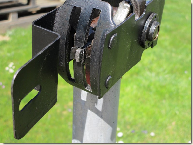

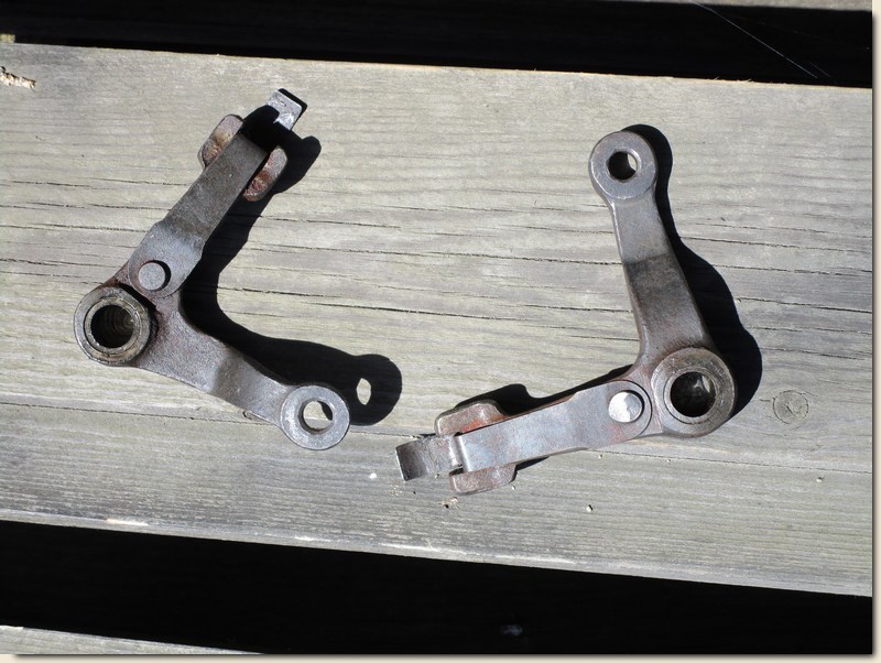

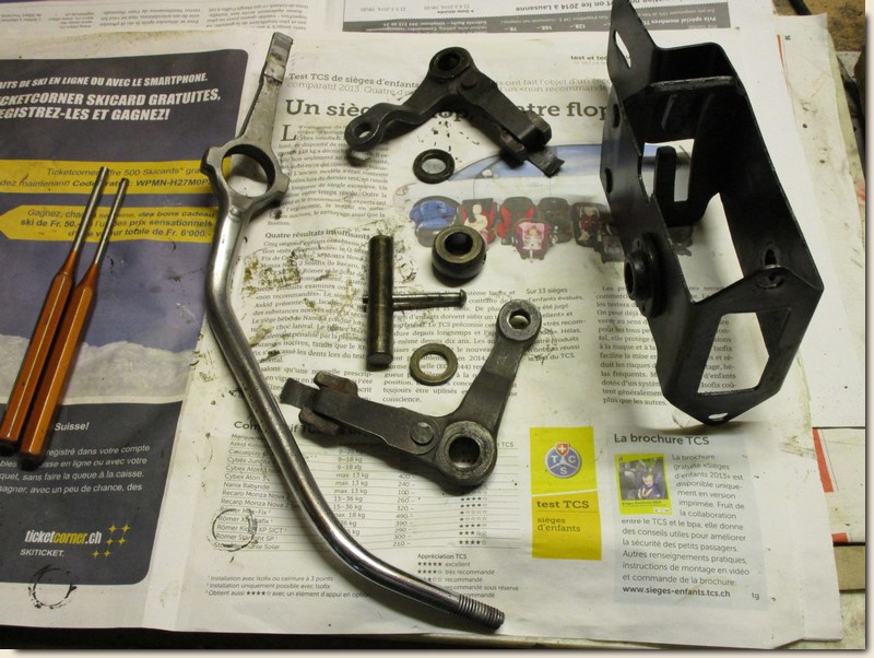

Prépares quand-même les Kleenex... c'est pas gagné d'avance, même si j'ai déjà avancé sur la remise en état de l'autre sélecteur.
Démontage complet, à première vue, pas d'usure anormale de la grille.
...Par contre ressorts de qualité différentes à gauche et à droite.
Probablement un original à gauche, et l'autre une refab.
IMG_0244_8.jpg [ 122.92 Kio | Vu 11156 fois ]
IMG_0247_8.jpg [ 114.15 Kio | Vu 11115 fois ]
MessagePosté: Lun 13 Avr, 2015- 18:51

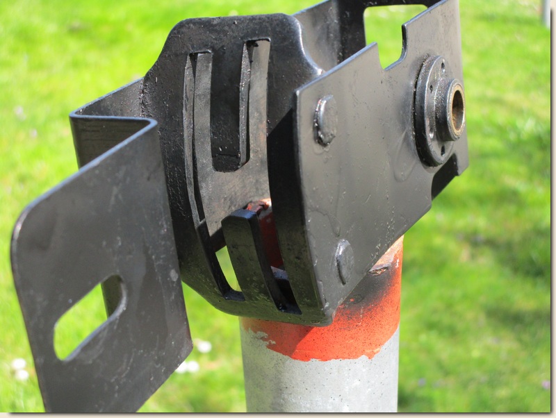

J'ai refrappé les rivets mais je ne pense pas que le problème de blocage vienne de-là.
Pour mémoire, impossible parfois de rattraper le PM pour remettre la 1ère vitesse.
J'ai remonté ce bazar mais on voit bien que ces deux ressorts n'ont pas la même force.
L'original est plus costaud, la refab faiblarde et mal alignée, d’où un décalage latéral au PM :cry:
Je suis maintenant obligé de démonter l'autre, celui de la voiture pour essayer de récupérer un ressort si possible identique à celui de gauche si çà se trouve...

Il me semble, que sur un des leviers, le rivet n'est pas dans le bon sens.
Le matage est coté levier et non coté ressort. Ce qui le déforme au sertissage.
Le souci est que les ressorts, au repos, ( PM) doivent maintenir le bout de la queue de vache au milieu du H.
Là ce n'est pas le cas. Et sur celui qui est sur la voiture c'est certainement encore pire, probablement ressort cassé, ce qui laisse encore plus de place pour emmêler le tout.
Et ce bout ne doit pas être trop usé (il a l'air d'être bien) tout comme le H.
Moi je remplace le rivetage par un boulon de 5 en mettant des ressorts neufs. D'ailleurs, j'ai toujours un jeu de ressorts d'avance.
