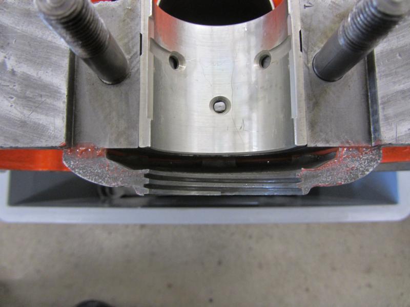

Salut
Nous avons tous cette tresse sur les demie coquilles car moi j'ai pas démonté ça
https://www.pat2d.com/demi-coquilles-su ... r-11cv.htm
lionel heureux d'être la
 Sujet du message: Re: restauration d'une trac 1938 BL
MessagePosté: Jeu 03 Déc, 2020- 00:13
Messages: 1236
Sur le montage d'origine ce sont des coquilles de retour d'huile.
Regl coquilles 7.jpg [ 46.76 Kio | Vu 11769 fois ]
