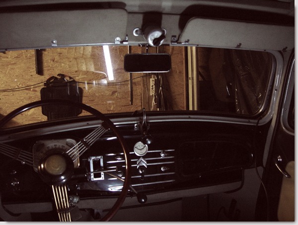

Montage du cadre intérieur de pare-brise.
Avec un nouveau joint plus épais, ce cadre a fait pour le moins de la résistance !!!
DSC04576.JPG [ 75.76 Kio | Vu 7915 fois ]
Marteau caoutchouc, poinçons ont fini par le mater... :?
Le joint plutôt disgracieux parce qu'un peu éreinté par la mise en place a été recouvert par le support d'un rétro intérieur chromé neuf :
DSC04582.JPG [ 68.4 Kio | Vu 8063 fois ]
Plus sympa que celui de BX collé sur la vitre auparavant !

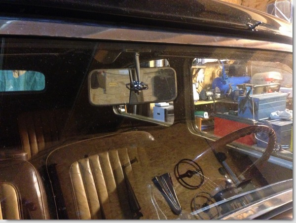

MessagePosté: Ven 17 Oct, 2014- 18:02
Ce rétro miroite autant au dos qu'à l'intérieur. La nuit en face, çà risque d'être drôle ! :)
IMG_0743.JPG [ 79.6 Kio | Vu 7779 fois ]

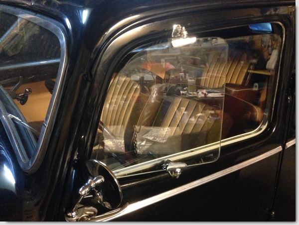

Pose du premier déflecteur en essayant de ne pas entrer en conflit avec le rétro !
Les caoutchoucs ont été collés à la cyanoacrylate... Les verres ont toujours une fâcheuse tendance à vouloir se barrer.
J'en avais rattrapé un in extremis au vol quand j'ai essayé sur la 11... :?
IMG_0742.JPG [ 80.81 Kio | Vu 7958 fois ]
J'ai aussi ajouté des rondelles fibres dans les articulations pour améliorer le freinage en position.
Çà devrait aussi éviter d'avoir tout le temps à les resserrer.
