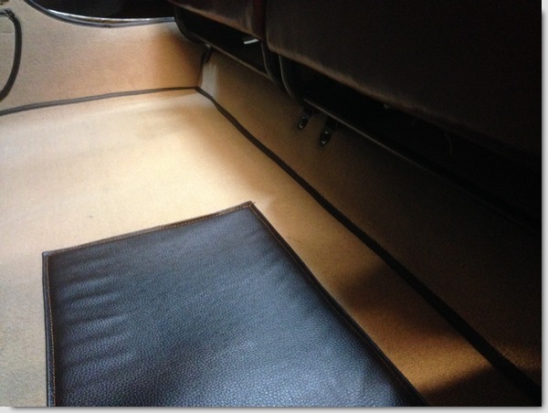

Dur métier que celui de garnisseur !
D'autant que la moquette pré-découpée est originalement prévue pour une 11B.
Sur l'avant, il faut bricoler au niveau du frein à main qui n'est pas au même endroit.
... enfin çà avance, même si certains ajustements restent à faire.
Préparation de la pièce sur tunnel. Comme sur la BL, je condamne les deux orifices. Je ne m'en sers pas.
On peut comparer ici les couleurs de l'ancienne et de la nouvelle. Pour moi, il n'y a pas photo !
Voilà, les sièges sont en place, au tour maintenant des côtés gauche et droite puis du pédalier.
Elle est déjà moins triste qu'avec l'ancienne moquette, quoique plus salissante :roll:
Superbe ce chantier de sellerie ! :D
Les sièges ne sont pas nettoyés. Je ferai-çà plus tard.

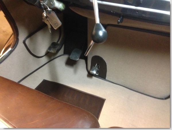

Fin de parenthèse et retour au dur labeur d'apprenti garnisseur :)
D'abord on est octobre. J'ai retiré l'eau du moteur et remis la belle sous antigel à moins 27°pour passer l'hiver. Opération ultra-simple sur une 15. Tout sort par la purge du radiateur à l'exception d'un demi-litre à la vanne-moteur.

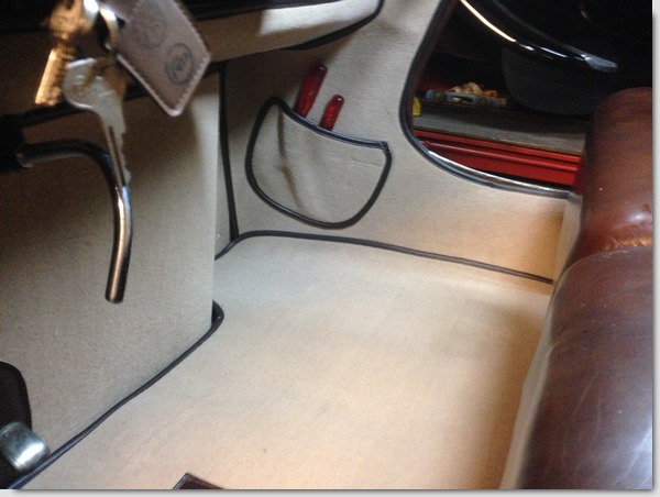

Ensuite, continué la pose de la moquette sur les deux côtés. A l'exception du pédalier, l'avant est maintenant terminé.
Il faut que je songe à remettre les caoutchoucs de pédales neufs que j'ai en réserve...
IMG_0684.JPG [ 59.88 Kio | Vu 9862 fois ]
IMG_0681.JPG [ 61.55 Kio | Vu 9798 fois ]
Côté sièges :
IMG_0680.JPG [ 60.95 Kio | Vu 9732 fois ]

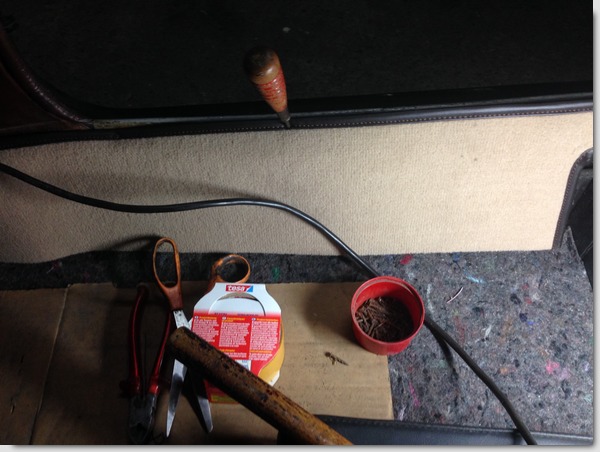

Plutôt réticent à utiliser de la colle, j'ai essayé la méthode d'époque qui consiste à clouer cette moquette avec les clous en acier torsadés que j'avais récupérés au démontage.
Inconvénient, elle gonfle un peu aux pas de portes entre les clous... je verrai à la longue. :?
IMG_0686.JPG [ 68.79 Kio | Vu 9860 fois ]
Seules certaines parties ont été mises en place au ruban double-face.
