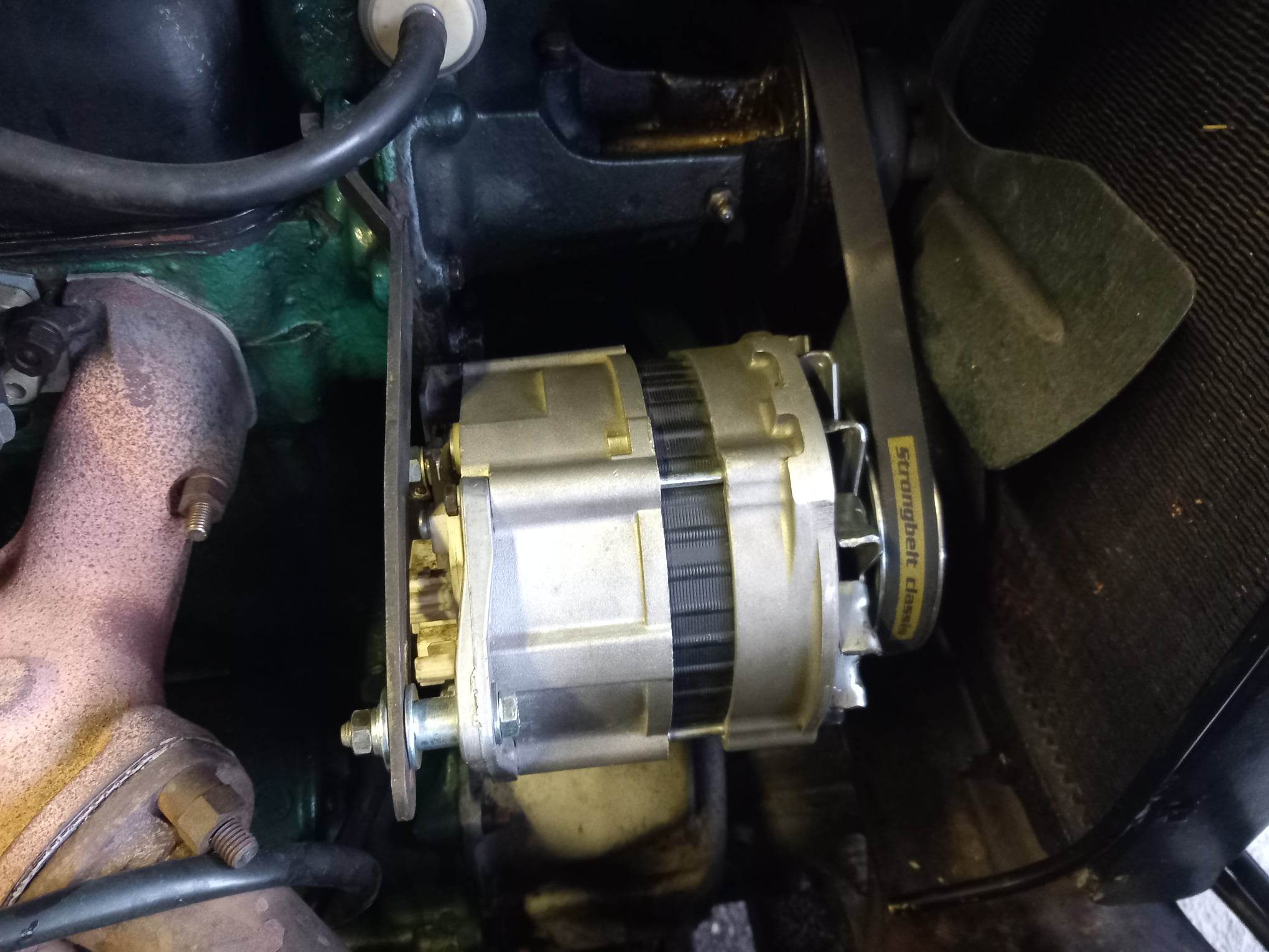

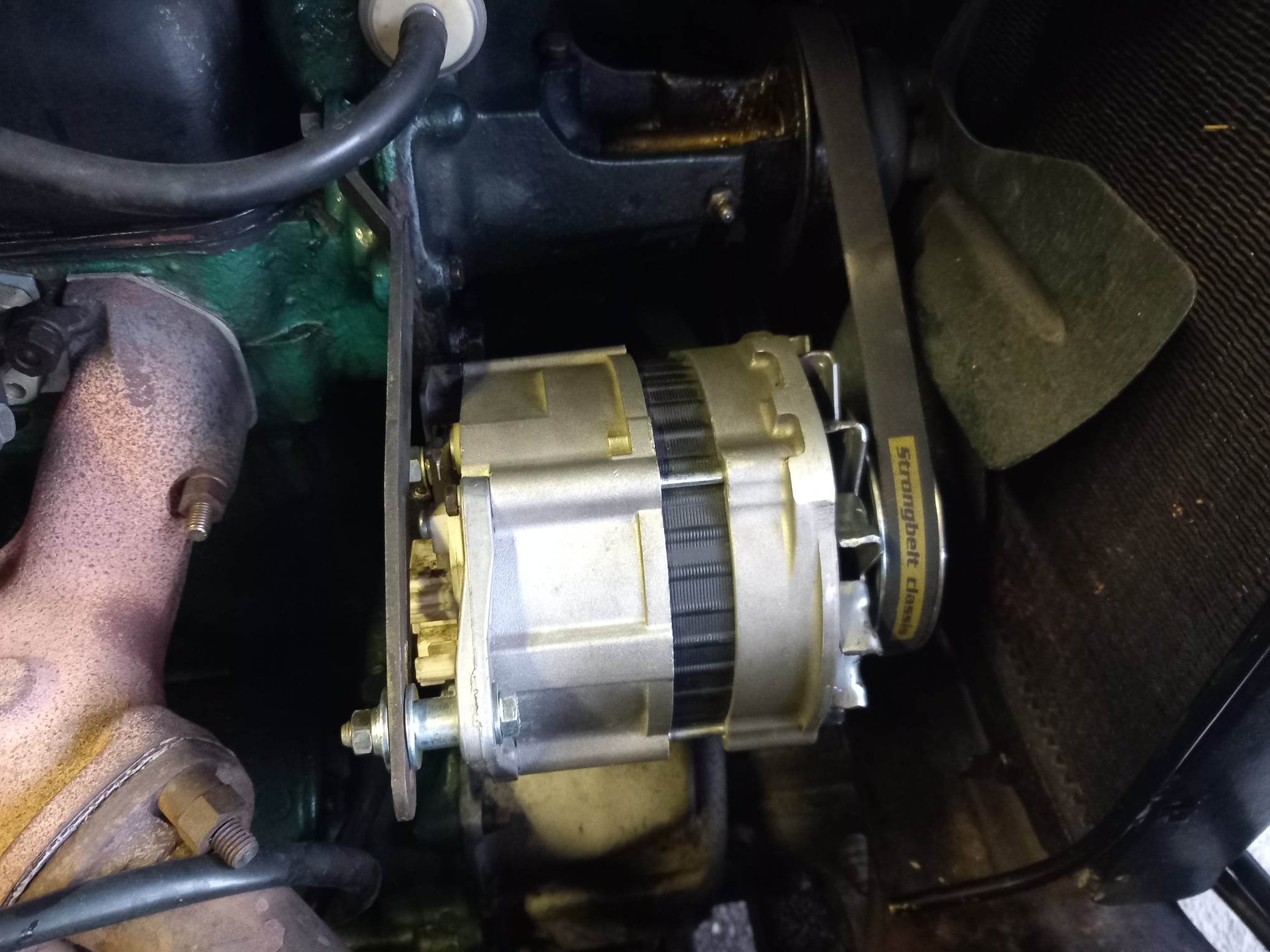

339081461_239463071909887_5844113566025045487_n.jpg [ 234.37 Kio | Vu 1350 fois ]

C'est quoi le câble ou la durite qui passe entre l'écrou de fixation du tube d'échappement au collecteur et le tube lui même? :cry:
MessagePosté: Ven 21 Avr, 2023- 12:30
Tu as raison, cette photo n'est pas exactement la meilleure.
Après l'assemblage, j'ai pris des photos et ensuite seulement connecté les câbles.
Bien sûr, le câble est maintenant acheminé ailleurs, loin du tuyau d'échappement.
Ouf! Tu m'as fait peur! :mrgreen:
MessagePosté: Ven 21 Avr, 2023- 13:36
Je ferai plus attention à la façon dont je prends les photos la prochaine fois. :mrgreen: :mrgreen:

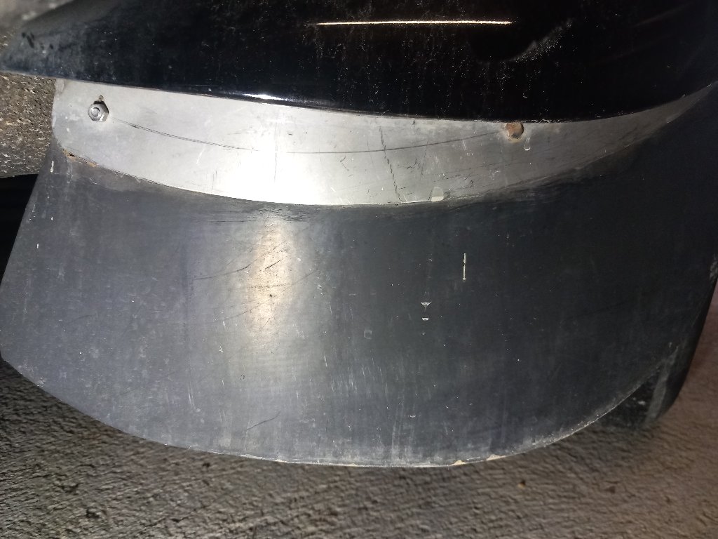

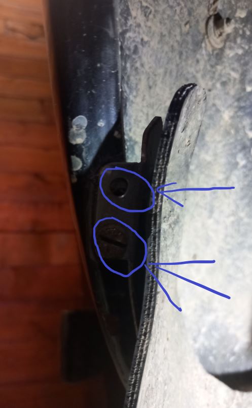

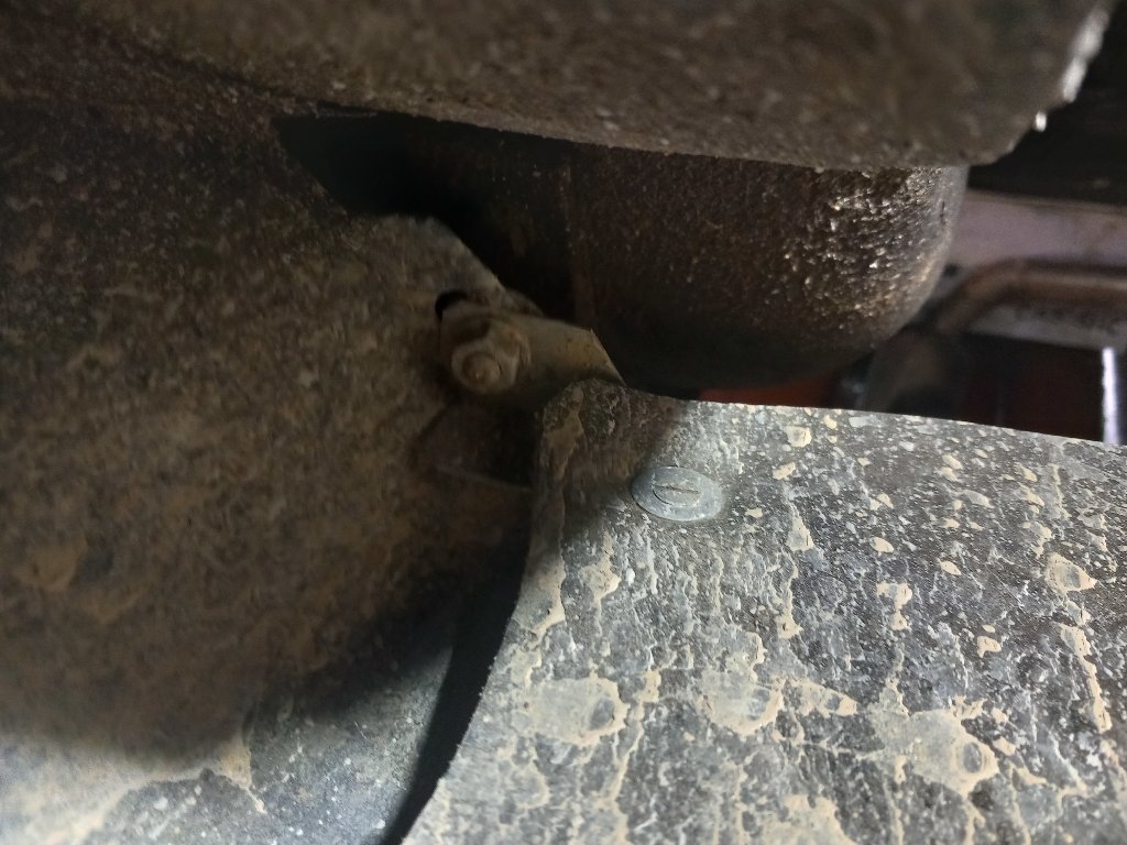

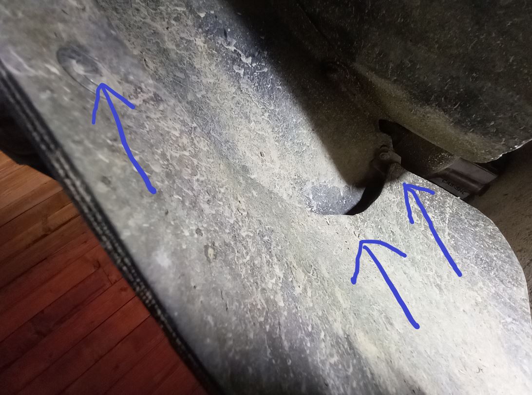

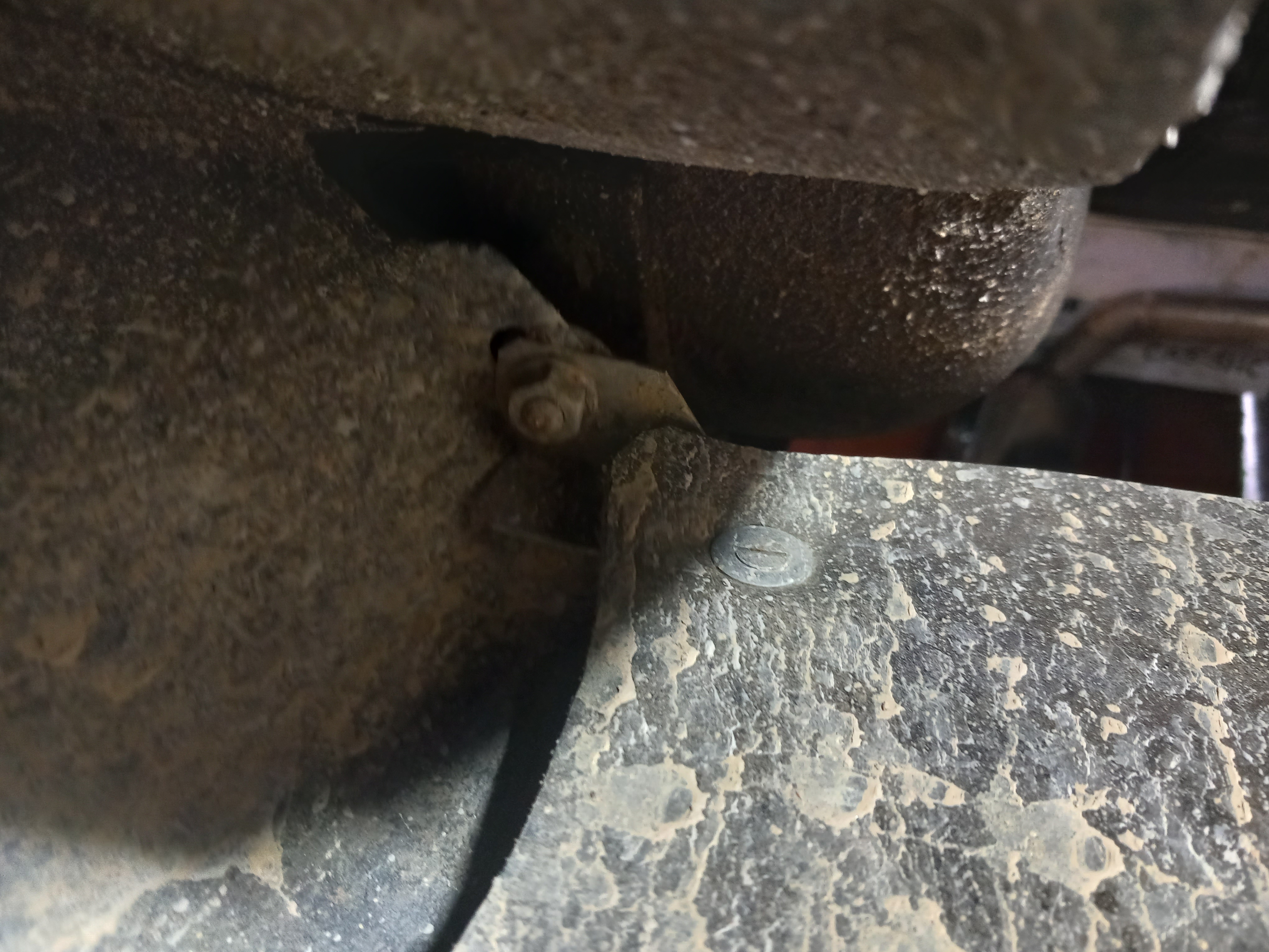

Si j'ai bien compris, vous étiez intéressé par les rideaux sur les ailes arrière.
Le support métallique est fixé au garde-boue en 2 points.
Il est fixé à l'intérieur du garde-boue (1ère photo - tourné de 90 degrés vers la gauche), et sur la 2ème photo, vous pouvez voir le support fixé au bord extérieur du garde-boue (j'ai remarqué qu'il manque la vis).
Le rideau lui-même est fixé au support métallique en 3 points (fig. 3 et 4).
Les vis sont difficiles à voir à certains endroits, alors je les ai marquées.

Merci beaucoup pour avoir pris le temps de nous poster ces photos. De mon côté, je vais regarder les miennes mais j’aimerai ne pas percer l’aile arrière sur son flanc pour fixer la partie haute de la bavette. Bonne journée
