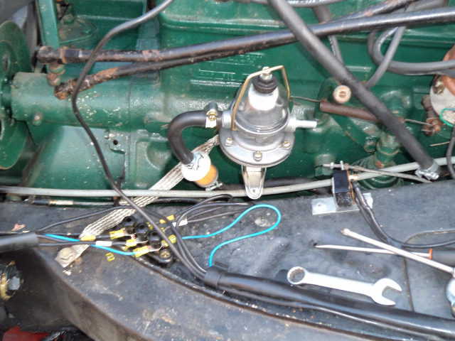

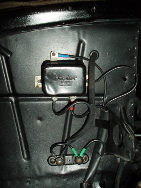

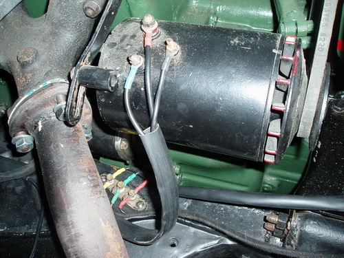

Aujourd'hui Alain (moux) est venue me donner un coup de main au niveau du faisceau électrique car il y a quelques petits problèmes par rapport au plan et à sa fabrication.
j'en suis pas satisfait . les fabricants ne sont pas capables de refaire à l'identique.
le faisceau est bien fait sauf qu'il n'y a pas mal de cosses qui sont trop petites. on est obligé d’agrandir l’intérieur des cosses à la lime. il y a des erreurs sur les cosses par rapport au couleur
et le plan
Au niveau du régulateur je pense qu'il y a une erreur sur le plan aussi

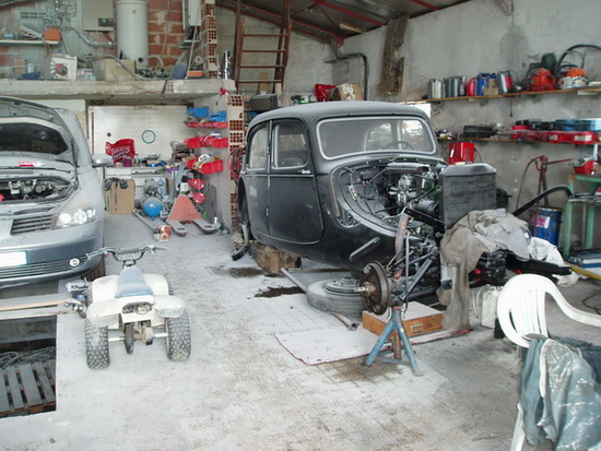

Bonjour.

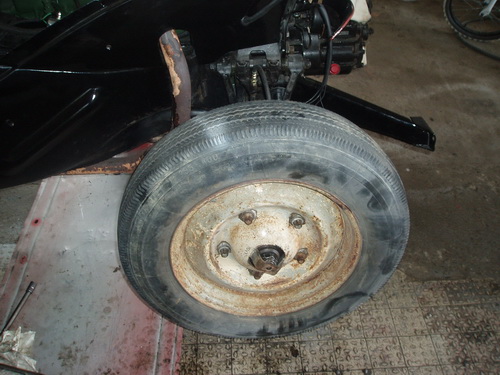

Suite à un feu dans l'atelier du au système solaire on se retrouve avec de la poudre d'extincteur partout.
P5060163.jpg [ 121.48 Kio | Vu 9891 fois ]
P5060164.jpg [ 122.04 Kio | Vu 9866 fois ]
P5060165.jpg [ 104.5 Kio | Vu 9877 fois ]
j'avais commencé les freins et les changements des coupelles cuir d'étanchéité des rotules donc la voiture est sur chandelle impossible de la déplacé. donc soufflet pour la nettoyer.
je finis les freins que je passe au silicone grâce au cadeau de Pierre deux jolis cylindres de frein. merci Pierre :wink:
Je suis rendu sur les coupelles cuir d'étanchéité des rotules.
hélas pas de photos trop de poussière autour donc j’évite de trop bouger, je finis de remontée les quatre roues pour la sortir et pouvoir nettoyé l’atelier au complet après que l’expert aura passé.

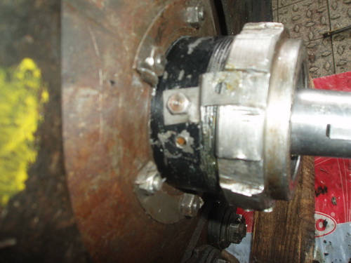

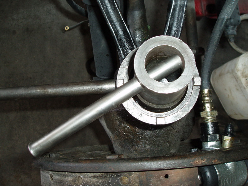

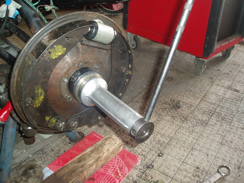

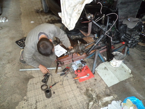

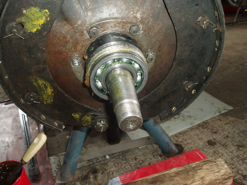

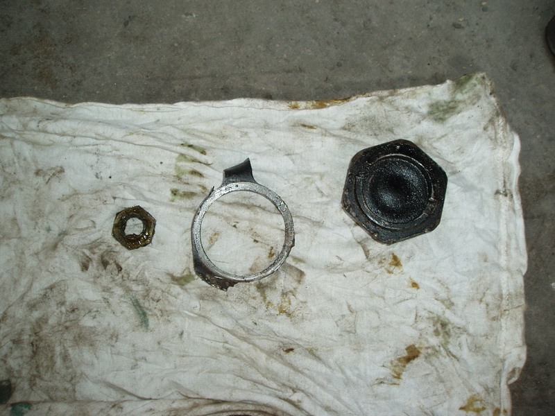

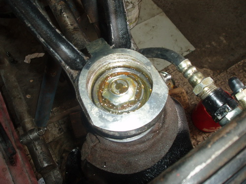

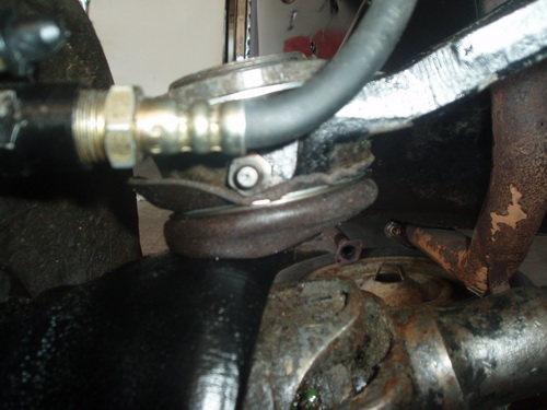

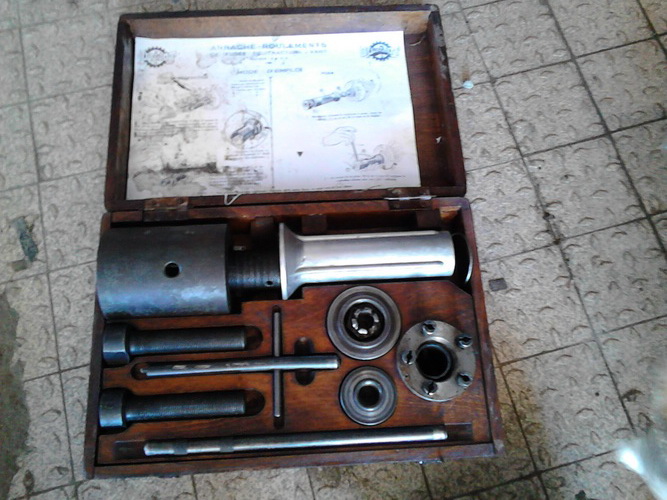

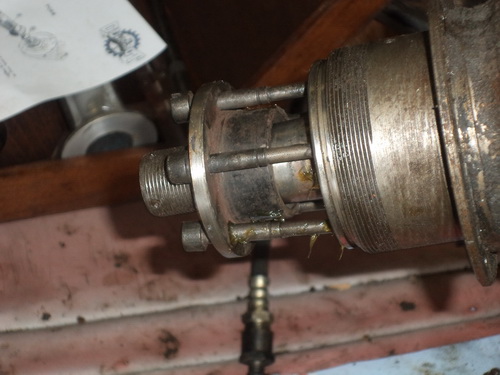

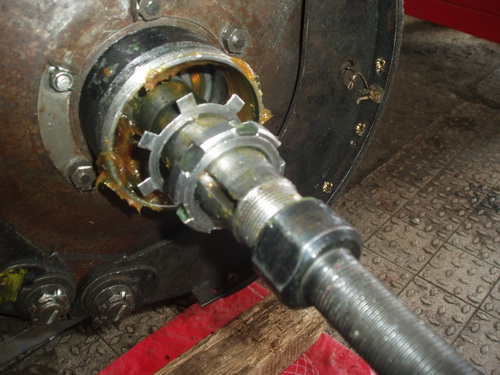

démontage des rotules

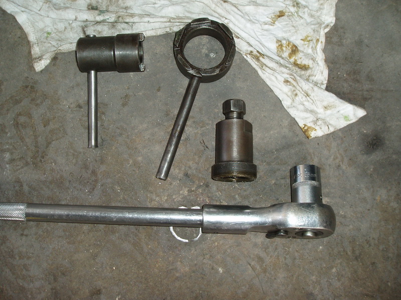

démontage des rotules avec les outils qui vont bien.

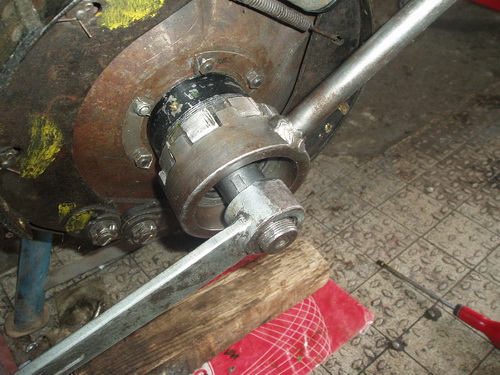

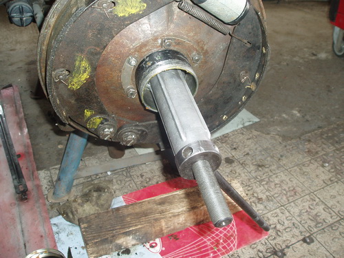

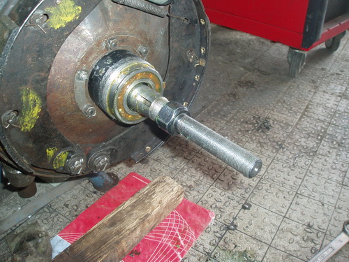

démontage de la fusé et des roulements

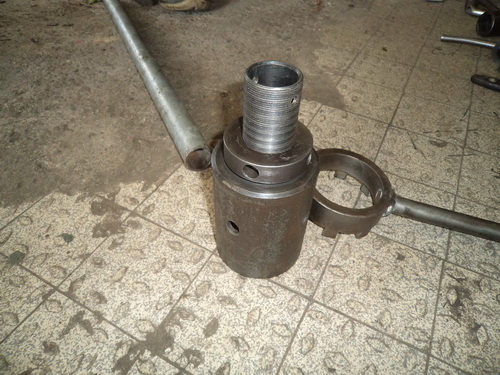

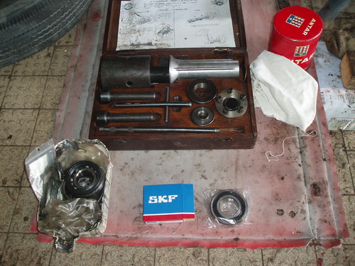

mis en place de l'outil pour enlever les roulements

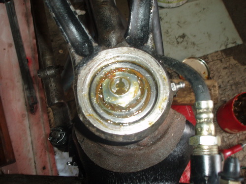

après nettoyage et vérification, réfection du filetage haut du pivot et
changement des roulements.

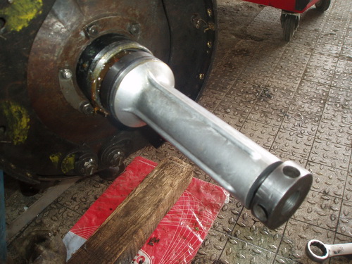

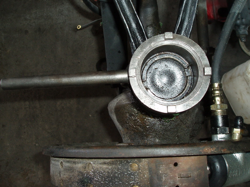

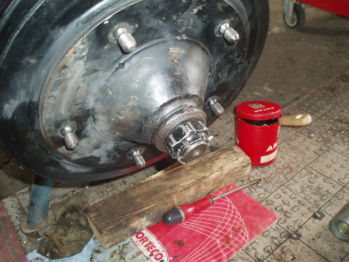

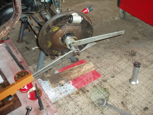

pose du rouleau du fond
pose du fameux instrument qui pousse le roulement

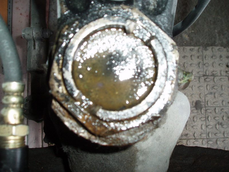

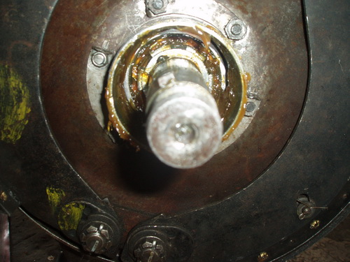

pose de l'entrecroise et de l'écrou
deuxième roulement
ne pas oublier la petite clavette dans la gorge de la fusée pour le tambour.

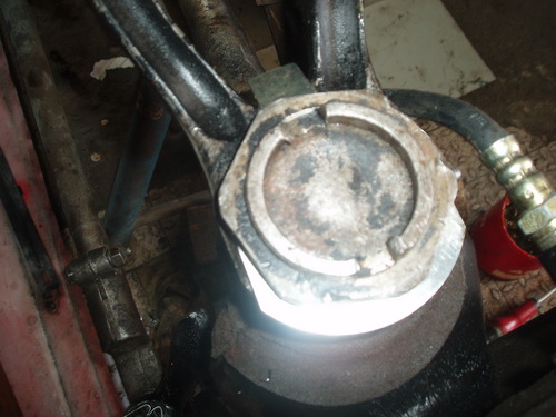

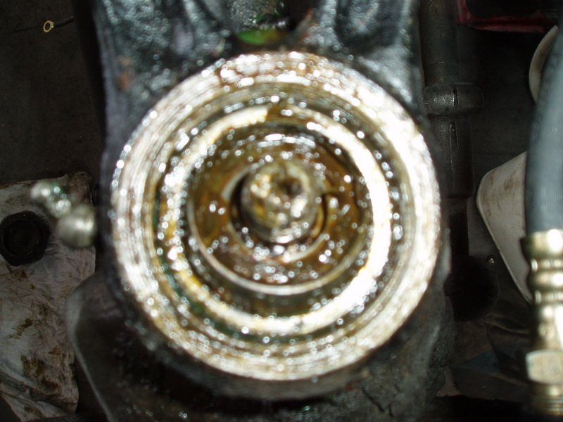

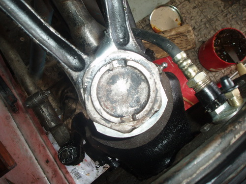

pose de la rotule supérieure
En premier pose du cuir avec la couture vers l’arrière .
Après une rondelle le ressort une rondelle.
Placer la petite clavette rectangulaire dans son logement. Graisser la rotule et l’écrou qui est serré à 7kg/m puis monté la rondelle d’arrêt et le couvercle serré à 5 kg/m, puis le contre-écrou à 8 kg/m.
fixation du cuir
graissage et pose de la roue.
