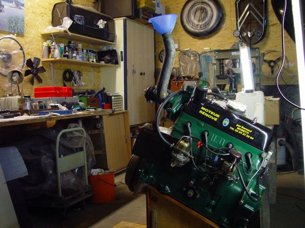

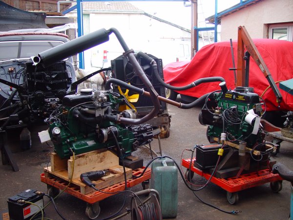

Entièrement démonté le 14, il ronronnait au banc à côté d'un Perfo le 28.

Je rends hommage à ceux qui révisent eux-mêmes, mais quand j'ai pu constater le nombre d'astuces et l'immense expérience d'un pro, je crois que j'ai fait le bon choix.

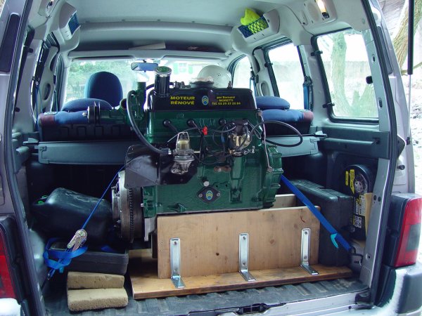

Le dernier voyage du Berlingo avant qu'il ne change de mains...J'ai fabriqué en vitesse un support trop grand pour un 11D, en pensant plutôt au 6 cylindres !
Dsc03607_6.jpg [ 69.91 Kio | Vu 11658 fois ]

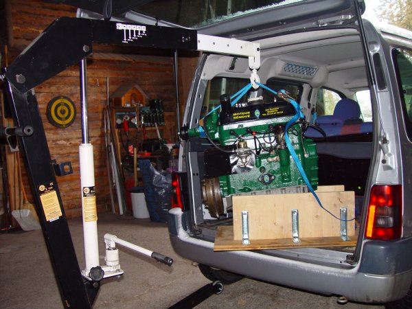

Arrivé sans encombre à bon port, en évitant les routes d'altitude pour cause de chutes de neige, et après environ 650 kilomètres, on décharge.
Dsc03608_6.jpg [ 70.58 Kio | Vu 11345 fois ]
Paré pour passer l'hiver sous antigel. On notera la prise pour la sonde de température à l'arrière de la culasse. Plus besoin de percer la durite.
