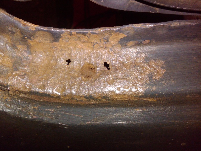

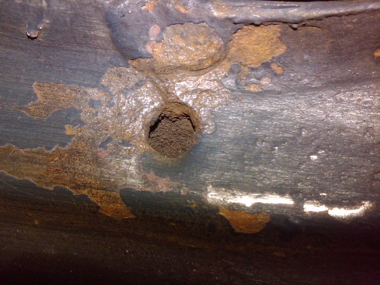

Bonsoir, bon et bien voila, je viens de tomber le pare brise pour nettoyer avant de repeindre et aussi changer ce pare brise par un feuilleté acheté à la TU et tous les joints qui sont si "sec" qu'ils cassent comme du verre. Et puisque je suis dans les évacuations d'eau et bien voila "surprise, surprise" sur les évacuations d'origine dans l'épaisseur pare brise............. :cry:
Commentaire: un p'ti trou, des p'ti trous, encore des pti trous

Commentaire: coté chauffeur ça va mieux
IMG00408-20120311-1552 - Copie.jpg [ 150.36 Kio | Vu 9458 fois ]
Côté chauffeur c'est mieux c'est forcé la route penche vers le caniveau :shock: :lol:
Là ce n'est plus un point de Mig mais des cours de carrossier :lol:
Bon demain il fera jour..............

... et tu vois çà comment, Philippe ?
MessagePosté: Dim 11 Mar, 2012- 20:19
et bien pour tout te dire...........je le vois mal... :roll: et comme je ne peux pas déplacer la voiture :cry: .....je cogite :shock: ...........la nuit porte conseil........... :idea:

Ben là tu peux mettre du synto vu que c'est caché par le joint du pare brise.
