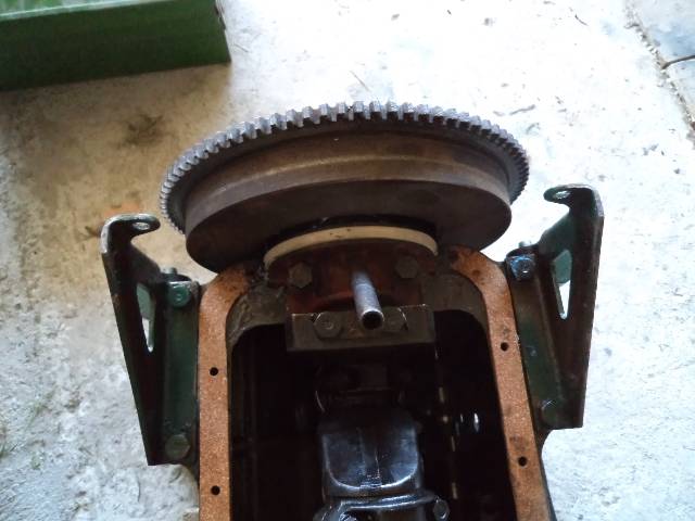

Comprend pas... :shock:
Elle pissait par où alors ? vers le volant-moteur ?
...et tu démontes tout ce bazar juste pour çà... :?:

bonjour moux
C'était nécessaire de tout démonter comme ça? :?
d'un autre côté, avec la vidange elle ne pissera plus :lol:

Pistons et segments neufs et juste un déglaçage des chemises ?… Curieux.
tu sais Pierre, Alain avant de descendre dans le midi il bricolait, que dis-je, il sortait l'artillerie lourde dans 50 m² de pelouse. Alors maintenant qu'il a un garage multi voitures, il va contrôler la distrib à chaque lavage de pare brise.
Effectivement c'est étonnant.
Certains restaurateurs de moteurs conservent plutôt les pistons et changent chemises et segments.
Pour autant qu'ils soient en état ils rencontrent ainsi moins de problèmes de qualité.
C'est le cas sur ma 15, où tout a été changé y compris les bielles, rectifié, aligné etc., mais en conservant les pistons d'origine.
Ce qui me sidère, Dominique c'est la rapidité et l'énergie du bonhomme à accomplir ces genres de travaux à priori vachement lourds. :wink:

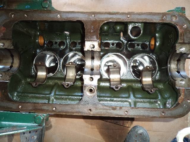

je me suis mal exprimé pierre l'ensemble pistons, segments et chemises sont neufs et il a fait un déglaçage comme je l'avais fais pour la DS car il faut toujours déglacer pour retenir l'huile, de ce côté là je n'ai rien à lui reprocher :D
pour la fuite j'ai comme un début d'explication, je n'avais pas de support moteur lors du remplacement de l'embrayage et j'ai déposé le moteur sur le carter, je pense que les joints se retrouvant compressés ont occasionnés cette fuite :( :shock: je ne vois que ça :shock: et comme je ne savais pas ce qui avait été fait auparavant sur le moteur et que c'est la seule chose que je n'avais pas revu maintenant je sais et je suis plutôt satisfait de l'état :D Maintenant j'ai la conscience tranquille :D
je vais aussi contrôler et démonter la boite pour voir et comme cela tout aura été revu :D :wink: car avec la DS ce sera ma voiture de tous les jours donc des kms en perspectives 8)

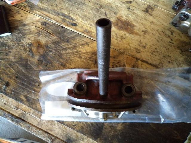

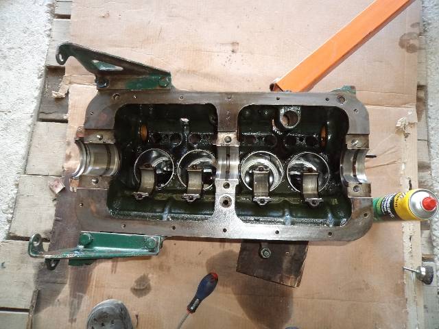

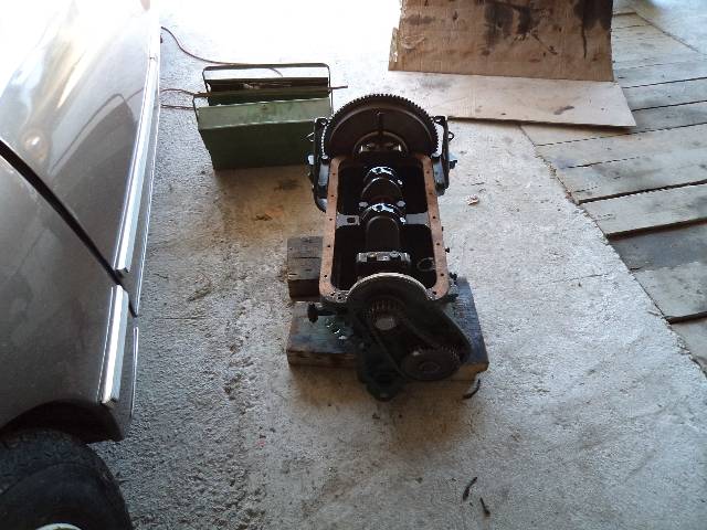

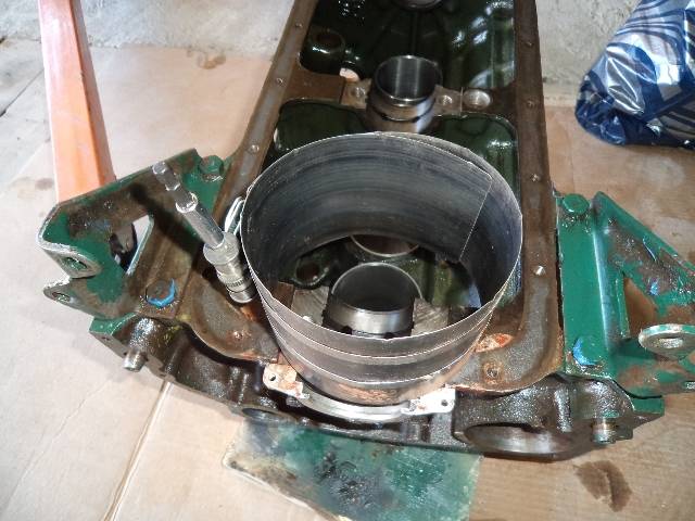

Bon aujourd’hui c’est montage de l’embiellage avec ses surprises

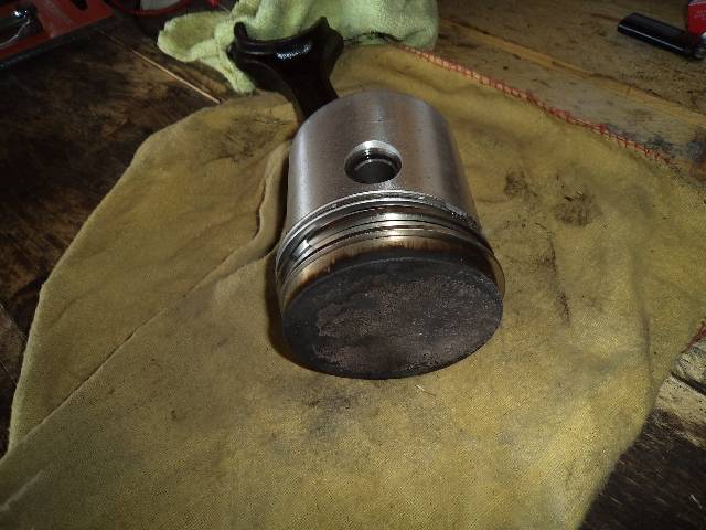

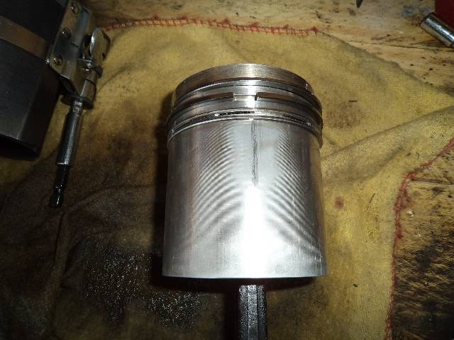

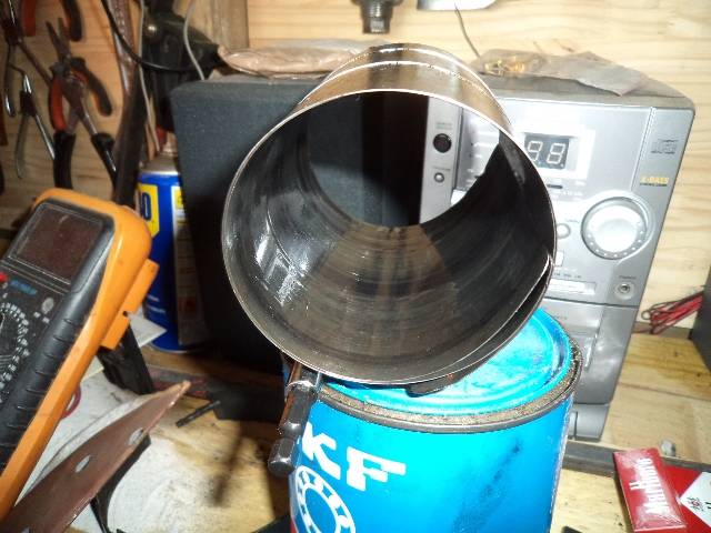

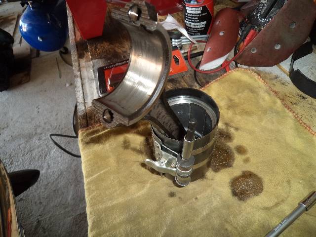

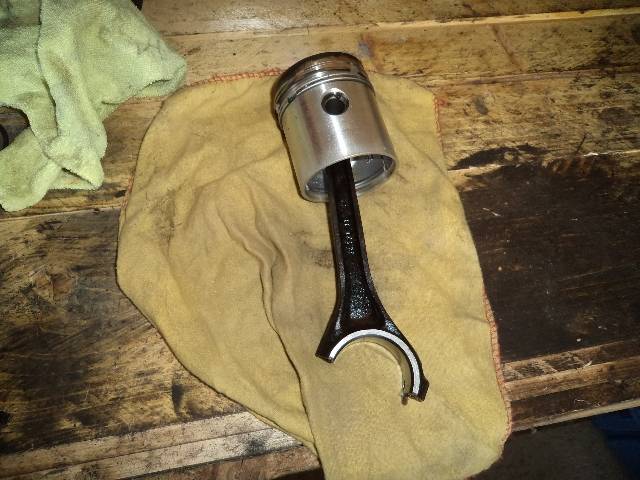

Il y avait longtemps que je n’avais pas dépoussiéré le collier à segments
Nettoyage des segments
C’est plus propre, les 4 y passent

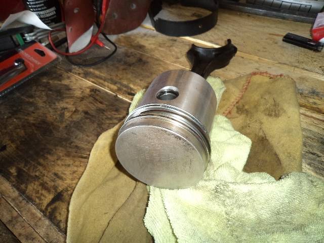

Le moment de mettre en place le piston
Un peu d’huile
C’est fait

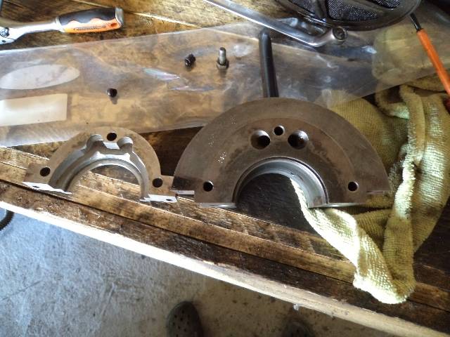

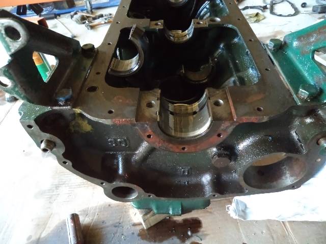

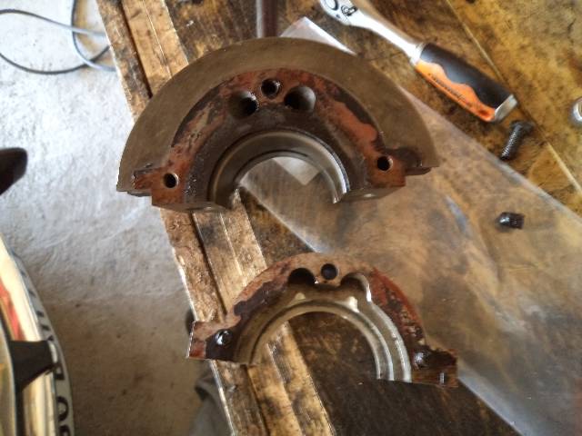

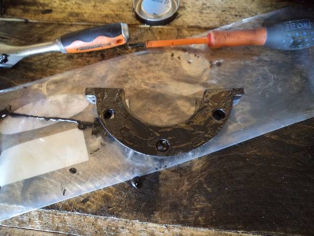

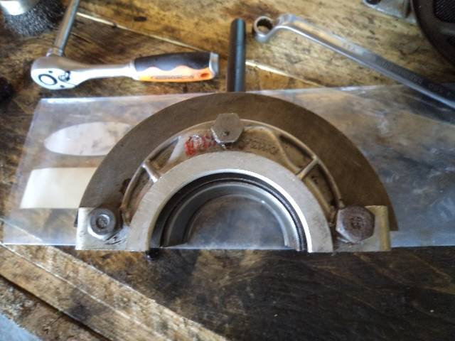

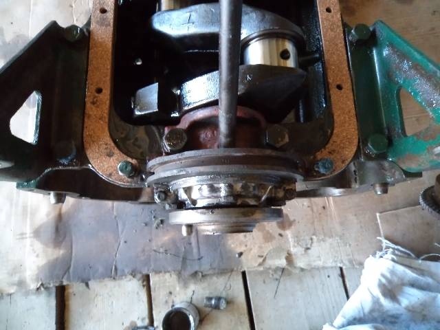

Nettoyage du palier AV j’ai enlevé la pate à joint bleu et noire qu’il y avait partout
La vision d’horreur une fois décapé, il manque 2 vis qui sont remplacées par de la pate noire
J’enlève encore ce toron

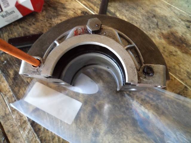

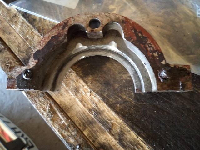

Je dévisse la ½ coquille et pas de joint ? Un peu de pate sans plus…
Pareil pour l’autre, je sais maintenant d’où venait la fuite
J’ai trouvé 2 vis pour bien faire

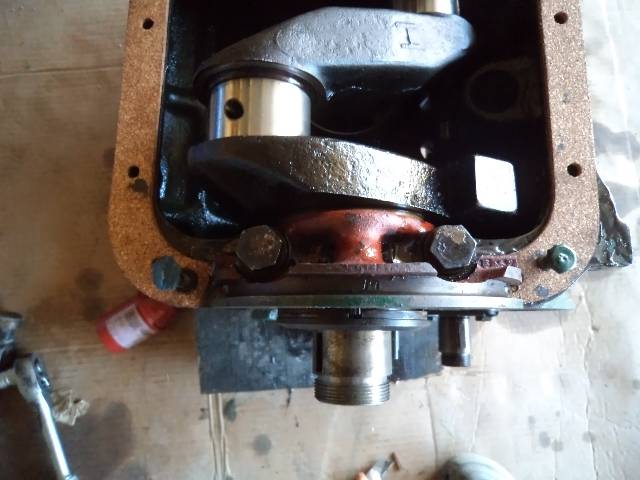

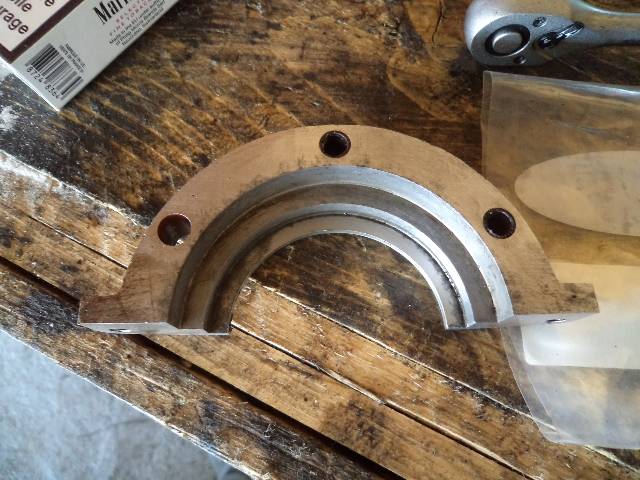

Décapage du plan et des coquilles
J’ai retrouvé dans mes cartons des joints pour elles

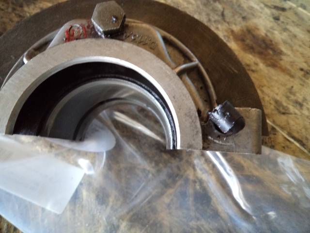

On va mettre ça pour éviter les fuites
Pose
Une bonne chose de faite

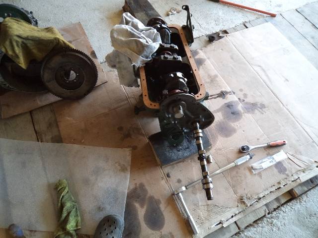

Montage AAC

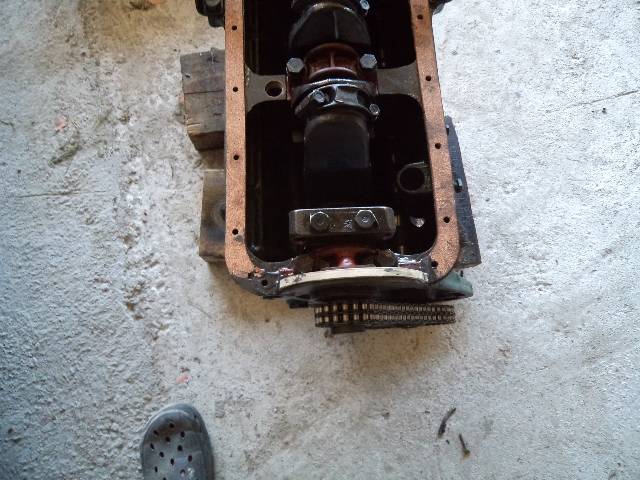

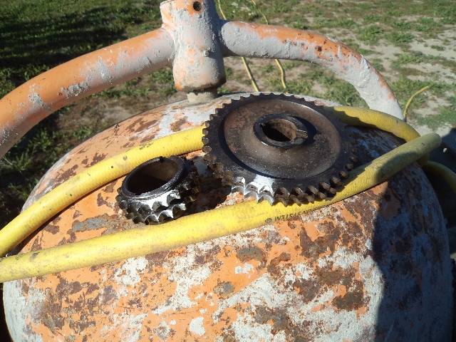

J’ai retrouvé une chaine de distrib et un pignon en TBE malheureusement la chaine est morte aussi donc commande à faire avec divers joints ,j’ai refait les repères ,je ne peux pas les louper

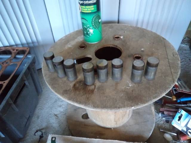

Nettoyage des poussoirs
