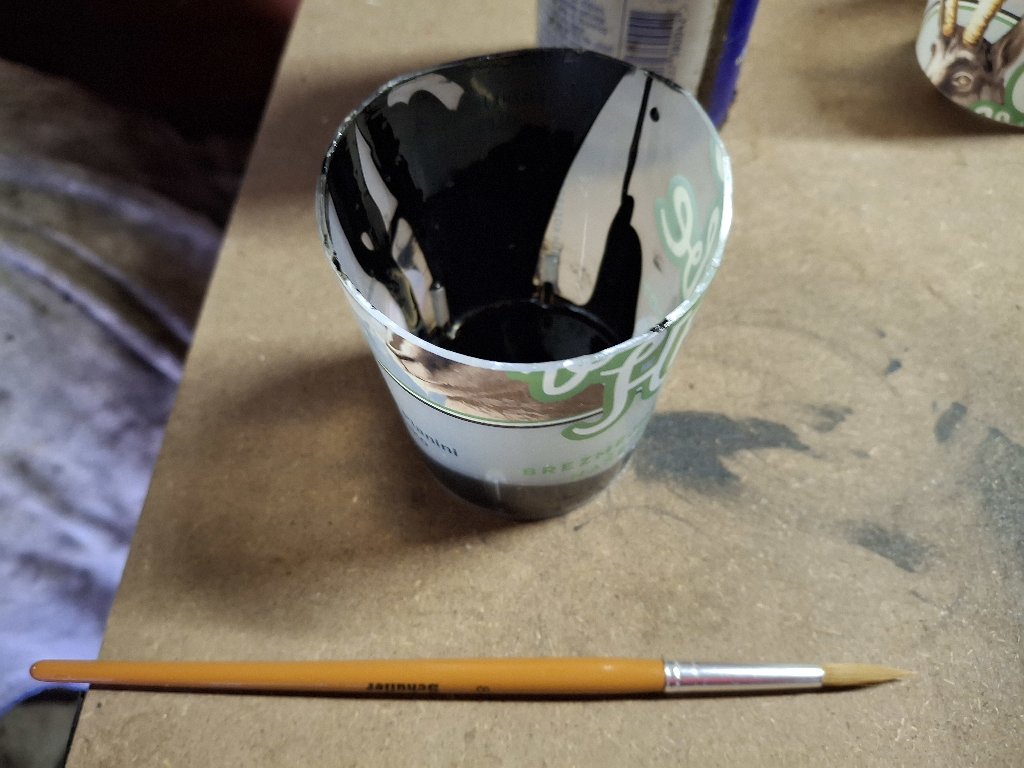

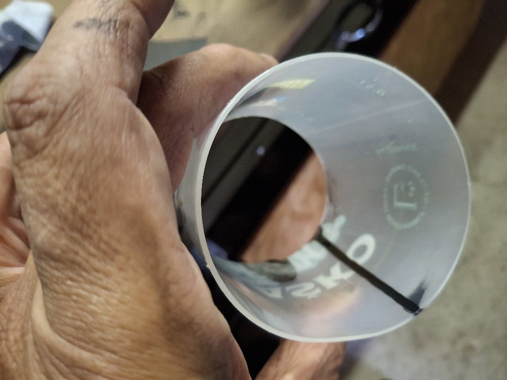

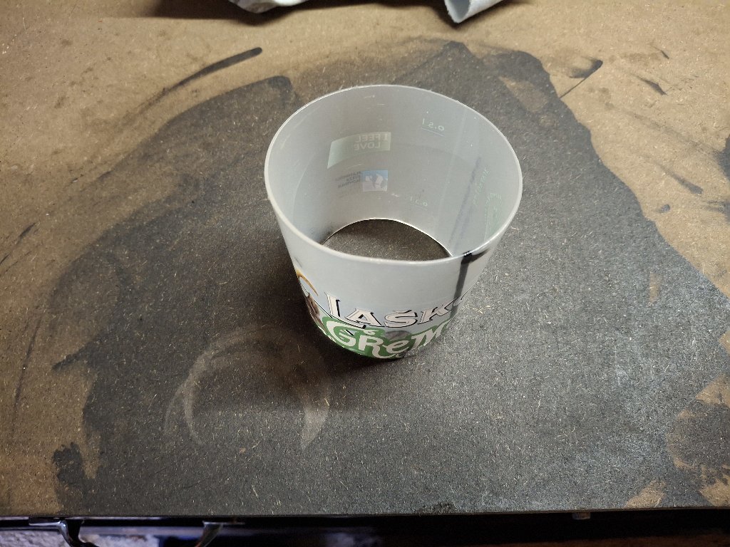

Ensuite, il est temps de peindre au pinceau.
D'habitude, je n'en verse qu'une petite quantité dans un verre, au cas où je renverserais toute la peinture.
Comme je n'en avais pas, j'ai utilisé un gobelet en plastique plus grand. Pour faciliter les choses, j'ai coupé la moitié supérieure.
Du coup, je verse un peu de peinture, juste au moment où elle coule sur la table de travail.
J'ai été stupide une fois, en versant la peinture dans la moitié supérieure du verre, sans le fond. :lol: :lol:
Heureusement, je n'ai pas gaspillé beaucoup de peinture, mais suffisamment pour tacher ma table.
Mais bon, elle est là, après tout, je peux retourner le bureau, et puis, c'est un établi, pas une élégante table basse.
J'ai versé la peinture dans la moitié inférieure du verre, j'ai pris le pinceau approprié, et nous avons continué à peindre.
20250830_172852.jpg [ 3.43 Mio | Vu 5 fois ]

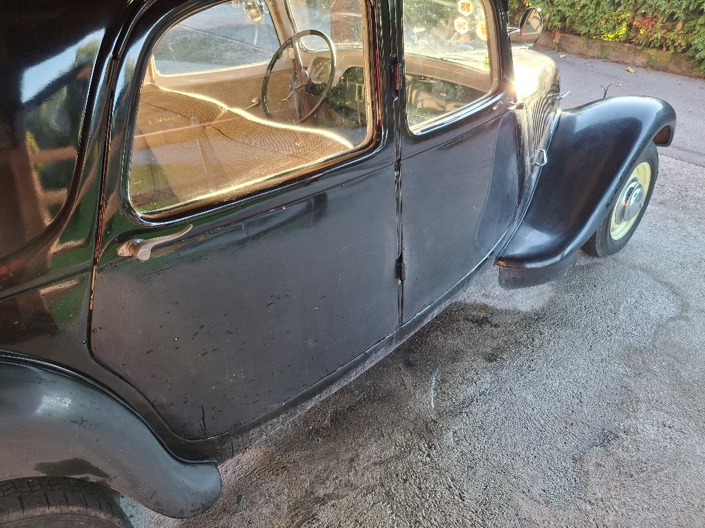

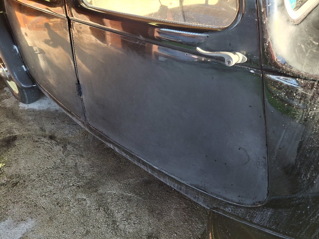

J'ai peint tous les points.
Le lendemain, je l'ai poncé, mais malheureusement, les taches sont réapparues. Le vernisseur dit qu'il vaut mieux polir plutôt que poncer.

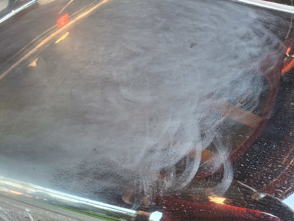

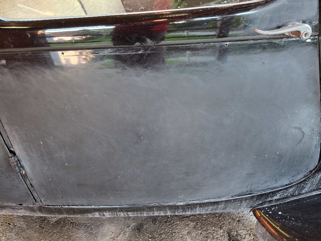

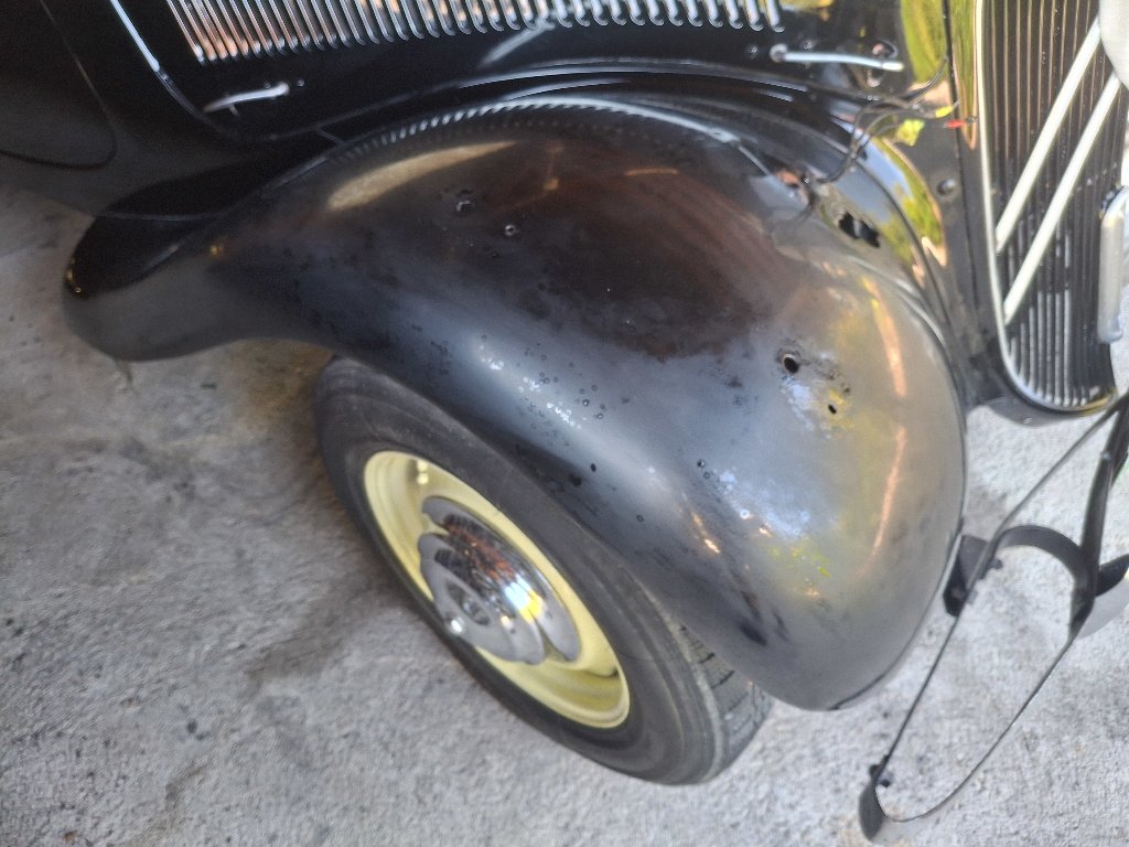

Et donc, répétez l'exercice de peinture.
J'ai cependant décidé de prendre un risque et de poncer tout le côté droit de la voiture, là où se trouvaient les bulles.
Comme elles étaient vraiment tenaces quelque part, j'aurais dû d'abord poncer avec du grain 600. Peut-être que du 800 aurait été mieux, mais je n'en avais pas.
Si vous poncez avec du grain 600, Dieu vous garde d'appuyer. Glissez simplement doucement sur la surface, avec beaucoup d'eau.
Sur la photo, vous pouvez voir le type de rayures que cela crée, si vous poncez légèrement.
Ensuite, les papiers de verre sont utilisés dans l'ordre, comme je l'ai déjà décrit. Poncez à nouveau avec beaucoup d'eau. Avec chaque papier de verre, poncez jusqu'à ce qu'il glisse doucement, sans se coincer.
Voici à quoi ressemble le capot maintenant. Il reste de fines rayures, qui disparaîtront avec le polissage.

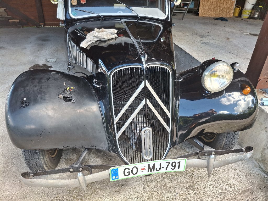

Et ainsi de suite, jusqu'au garde-boue arrière inclus.

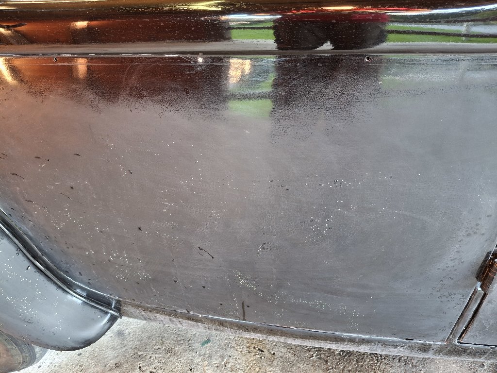

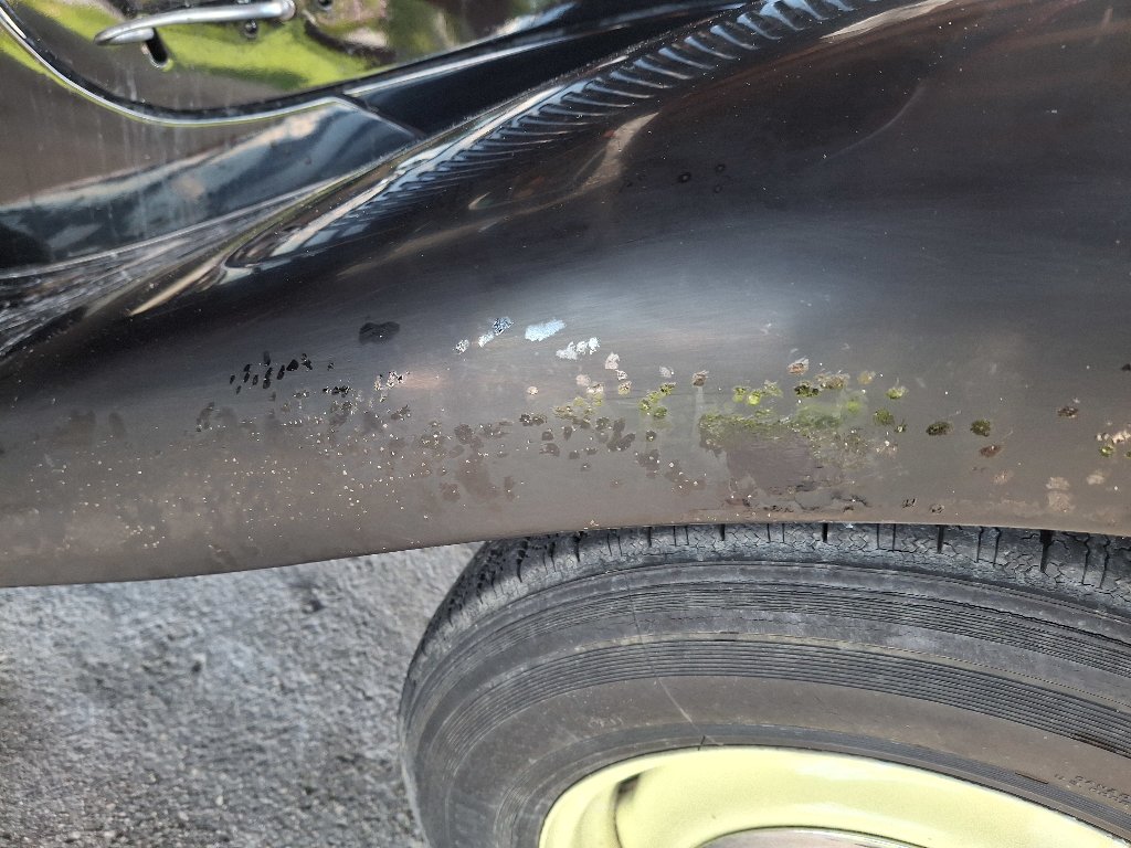

Les portières arrière et l'avant de l'aile arrière étaient à nouveau couverts de points blancs. Heureusement, au moins sur la première portière, il n'y en avait presque plus.
Finalement, j'ai repeint tous les points et laissé sécher deux jours.
Le polissage a lieu cet après-midi, j'espère que cela résoudra ces taches.
