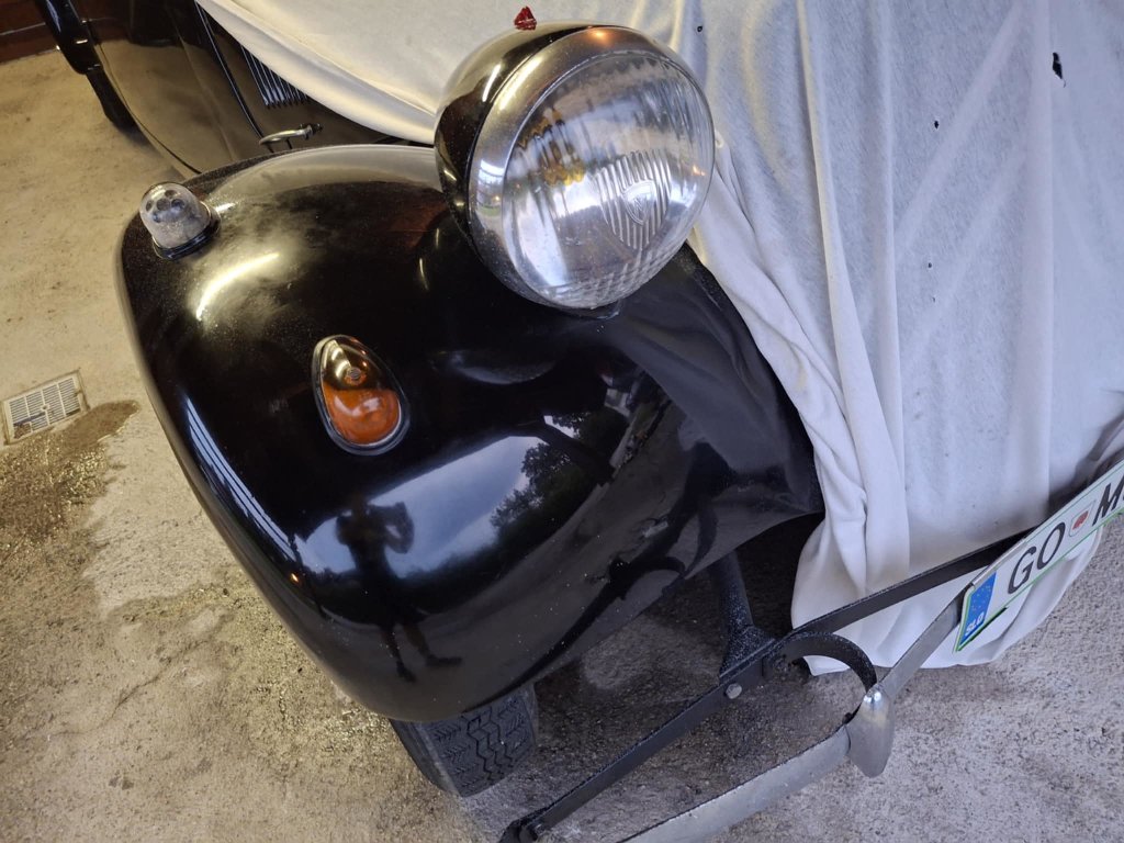

Lorsque la voiture a été repeinte il y a 50 ans, une réaction évidente entre la couche de base et la peinture a été constatée : des bulles sont apparues sur la peinture. Je suis en train de les poncer avec du papier de verre humide. Il reste de la peinture en dessous, donc le polissage suivra. Avec un peu de chance, la peinture sera belle et lisse.

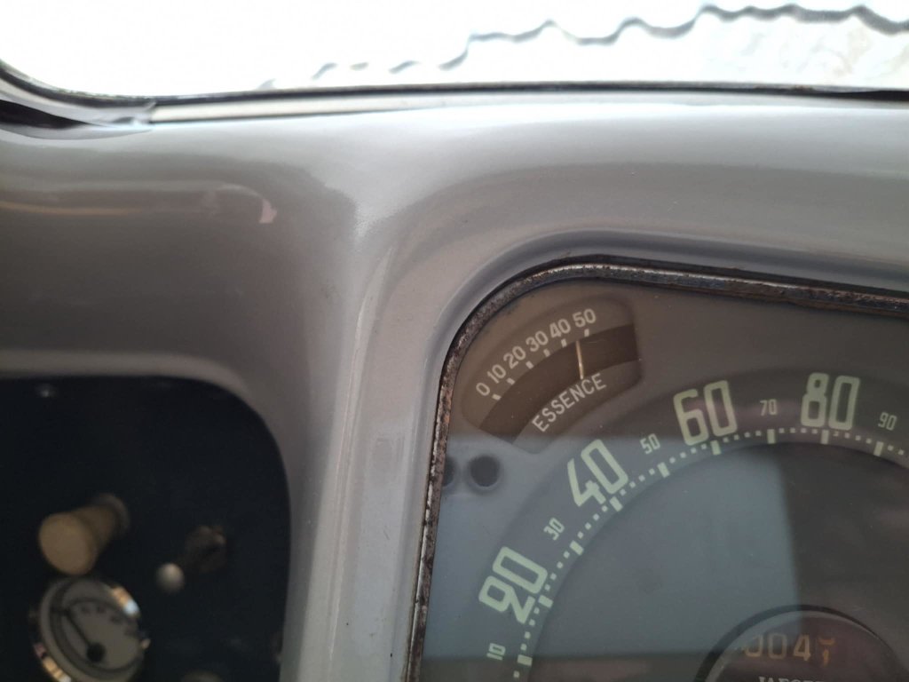

Oui, après trois ans, j'ai enfin réussi à régler la jauge à essence.
Jusqu'à présent, elle indiquait les trois quarts lorsque le réservoir était plein.
Enfin, ce n'était pas nécessaire, je savais combien de kilomètres je parcourais. Parfois, je l'oubliais, parfois je n'en avais pas envie, et trois ans ont passé. :D :D

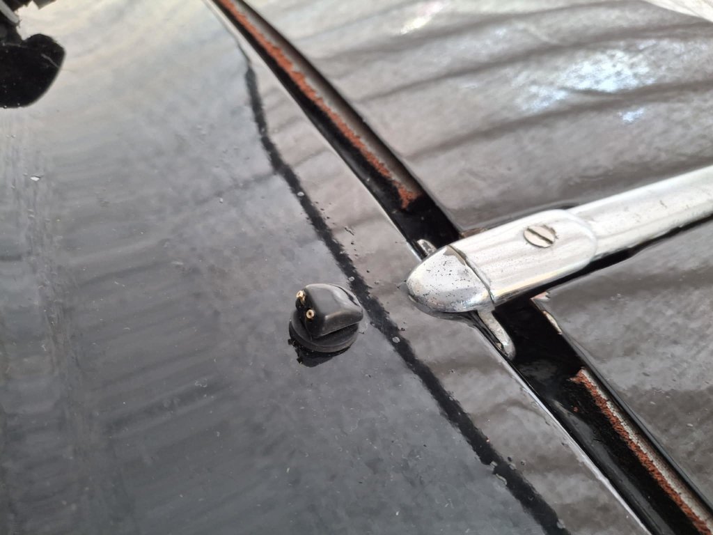

Mon TA a une grille d'aération coincée devant le pare-brise. Elle est posée sur son siège, a été mastiquée et repeinte, et le mécanisme a été démonté.
Le gicleur de lave-glace a été installé sur la grille. Le caoutchouc a durci avec le temps, et j'ai reçu un déluge de liquide lave-glace dans l'habitacle.
J'ai profité de mon enthousiasme pour le réglage du flotteur pour remplacer le gicleur.
J'en ai acheté deux car je compte réactiver la grille à long terme. Vu le temps d'attente pour le flotteur, cela risque de prendre un certain temps. :wink: :D

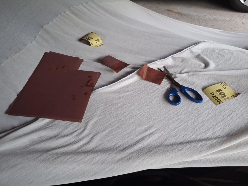

J'ai donc continué à étudier et à jouer pour obtenir la meilleure combinaison.
J'ai d'abord poncé à 1200, puis à 1500, puis à 2000 et enfin à 2500, le tout avec beaucoup d'eau. Le vendeur recommande de ne pas fendre le papier de verre, mais de le couper avec des ciseaux pointus. En cas de déchirure, les bords du papier de verre risquent de rayer à nouveau le vernis.
J'ai d'abord poncé à 600, mais ce n'est pas nécessaire ; cela peut même provoquer une rayure trop profonde. Ainsi, (d'après mon expérience et sur une peinture ordinaire), il est préférable de commencer à 1200, voire 1500, s'il n'y a pas de rayures profondes.
Je pense que cette procédure sera la plus efficace pour traiter les restes de peinture sur la voiture.

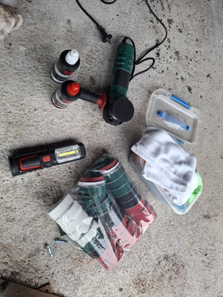

J'ai aussi acheté le matériel de polissage, tout chez Lidl, sauf les pâtes à polir, que j'ai achetées avec du papier de verre chez le peintre. J'ai eu de bonnes expériences avec les outils Lidl : beaucoup de musique pour un prix modique.
Donc, des éponges de différentes épaisseurs, de la pâte à polir grossière et fine. Et des chiffons nano pour essuyer le reste de pâte et une lampe témoin.
Bon, on essaie.
Premier polissage grossier avec une éponge grossière et moyennement grossière et de la pâte grossière, puis une couche d'éponge moyennement fine et de pâte fine.

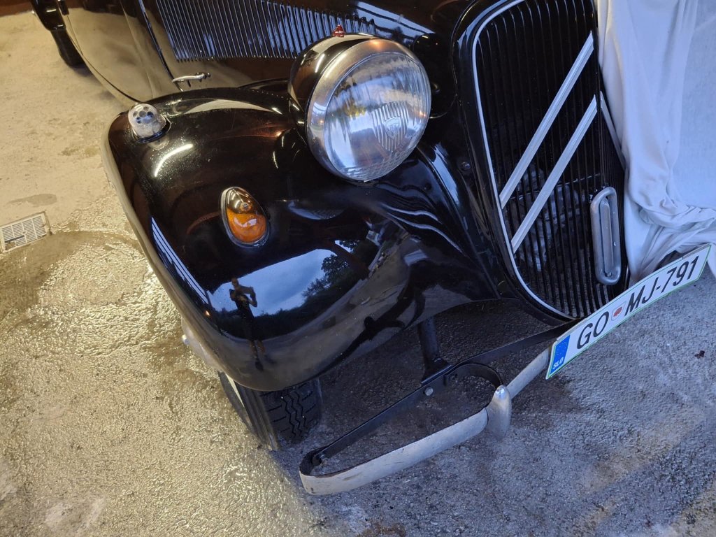

Enfin, une éponge fine et une pâte fine. L'état est bien meilleur qu'avant le ponçage et le polissage. Il restait quelques petite rayures, mais je n'ai pas osé polir davantage pour ne pas abîmer le vernis. Après tout, la voiture n'est pas neuve et quelques rayures lui donnent un joli côté vintage. L'essentiel est qu'il n'y ait plus de bulles.
On voit aussi la différence entre le vernis poli et le vernis non traité, avec ses bulles.
Je suis très satisfait ; je poursuivrai les travaux ce week-end. On voit déjà encore mieux le photographe; quand j'ai regardé dans l'aile, on pouvait presque voir mon visage, comme dans un miroir.

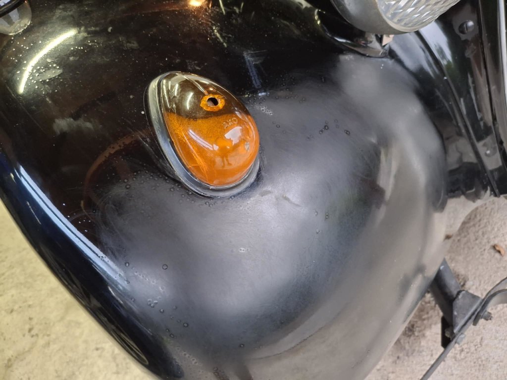

Et donc, après m'être exercé sur un morceau de garde-boue, j'ai continué le travail.
J'ai d'abord poncé tout le garde-boue. Malheureusement, il y avait beaucoup de points blancs au lieu de bulles.
Surtout sur le côté… aïe !
