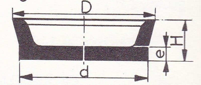

Pour INFO, en 2020 j'ai aussi une surprise de ce genre avec 1 seul cylindre AV sur les 2 ou les coupelles ont été remplacées (1 seule fuyait) sur des cylindres en parfait état de surface. Et même surprise avec 1 cylindre de roue neuf sur les 4 AV ( sur une 15 ) qui s'est mis à fuir.
Après examen et recherche dans mes vieux stock, j'ai trouvé une coupelle d'origine de marque Lockheed, ça m'a permis de voir que les coupelles livrées dans nos cylindres neufs ne sont pas véritablement aux bonnes côtes. et la forme non plus. Quand à la dureté du caoutchouc je doute aussi.
DOC lockheed-1.jpg [ 68 Kio | Vu 22128 fois ]
DOC lockheed-2-.jpg [ 14.78 Kio | Vu 22488 fois ]
DOC lockheed-3-.jpg [ 17.49 Kio | Vu 22475 fois ]
DOC lockheed-4-.jpg [ 16.56 Kio | Vu 22656 fois ]
