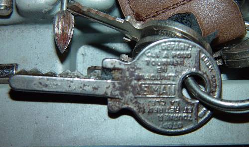

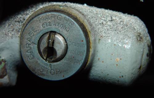

Ma 15 de 51est équipée d'un antivol (blocage de direction) " NEIMAN" en état de fonctionner... La clé se positionne de trois façons : Retirée et à gauche: blocage. Tournée à droite : déblocage. Forcée à droite : se comporte comme sur une moderne pour la fonction démarrage moteur, avec retour en position médiane.
Il manque à l'arrière du cylindre, toute la partie électrique qui permettrait le contact, et éventuellement la commande de démarreur. (si relais, bien sûr)
Pensez-vous qu'il serait possible de retrouver cet élément, car je me vois mal passer en contrôle technique, avec une voiture que l'on pourrait démarrer en ayant oublié le volant bloqué... !
Commentaire: Antivol Neiman
Dsc03102.jpg [ 20.92 Kio | Vu 14775 fois ]
Commentaire: ...et sa clé.
Dsc03103.jpg [ 29.37 Kio | Vu 14761 fois ]

Quant au Neiman, le mien a une fonction démarreur, inscrite sur la face avant (marche). Cette partie électrique à dû exister, car sur cette voiture, le contact se faisait avec un interrupteur sous le tableau de bord...!
Je recherche une partie électrique, et en cas d'insuccès, j'adapterai une serrure de contact à l'arrière, sans fonction de démarrage. C'est pas trop compliqué à faire.

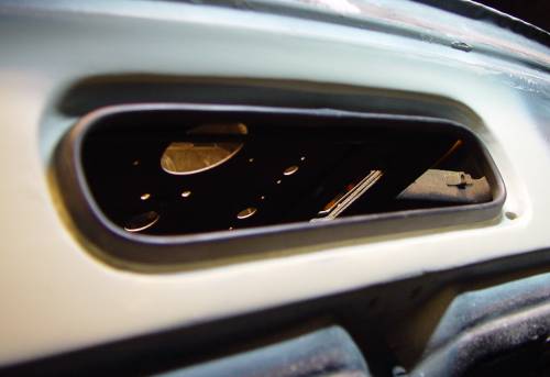

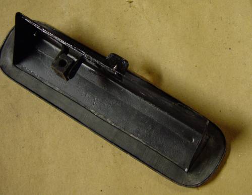

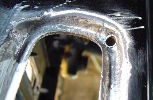

... le temps n'est plus vraiment à la promenade en 11 le coude sur la portière... qui fait que les travaux de restauration de la 15 en ont pâti tout l'été... :?
Je vais peut-être me faire épingler, mais je reviens ici avec cette histoire de trappe d'auvent, (qui nous en met chaque fois sur les pieds) que je me suis attelé à modifier.
En reprenant le principe du toit ouvrant, je laisse entrer l'eau et la récupère via deux tubes soudés dans les angles, avec évacuation à l'extérieur, de la même manière qu'au bas du cadre de pare-brise.
Commentaire: Préparation de la gorge et soudure des tubes
Dsc03152.jpg [ 26.55 Kio | Vu 14370 fois ]

Commentaire: Le portillon reçoit également un joint plat
Dsc03178.jpg [ 20.85 Kio | Vu 14371 fois ]
Tout çà a été ajusté au mieux, de manière à obtenir une fermeture avec le bon angle.
On verra à l'usage ! :wink:
