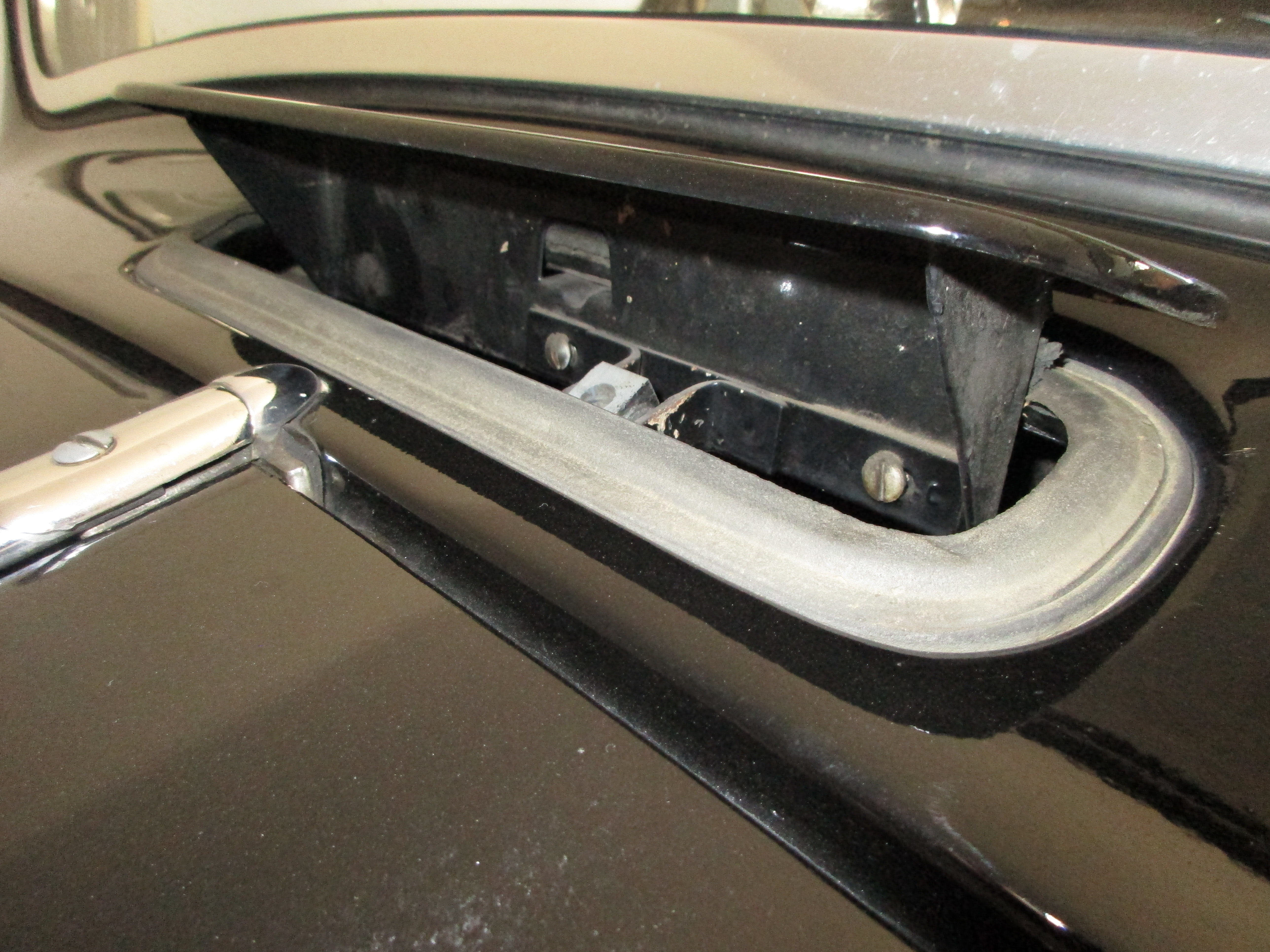

A quoi sert cette tige papillon sous le tableau de bord de ma 11Bl 52 .

bonjour a ouvrir trappe d air devant le pare brise( et c est un vrai ni a fuite)
 Sujet du message: Re: Tige papillon sous le tableau de bord 11bl 52
MessagePosté: Jeu 28 Mar, 2024- 08:48
Messages: 211
si le joint est en bon état et bien posé....pas de fuite, j'aimais eu en 30 ans; par contre , la bille sertie qui guide la vis sans est souvent de mauvaise qualité, et ne permet pas un serrage et une étanchéité maximale.
MessagePosté: Jeu 28 Mar, 2024- 09:26
Messages: 658
Je confirme, aucune fuite depuis 40 ans après restauration et plus de 120 000 Kms par tous les temps.
Pour cela tout doit être en état et surtout il faut avoir le bon joint, bien refabriqué, de la bonne forme, de la bonne épaisseur, du bon profil, de la bonne matière, et pas un joint au ml.
Collage à la néoprène en fond de l'embouti.
C'était vrai il y a 40 ans, aujourd'hui c'est pas sûr........
Si Christophe pose la question, c'est peut-être que la trappe a été condamnée..........et ce serait dommage.

Merci à vous pour l'information. La mienne a été condamné par l'ancien propriétaire.
