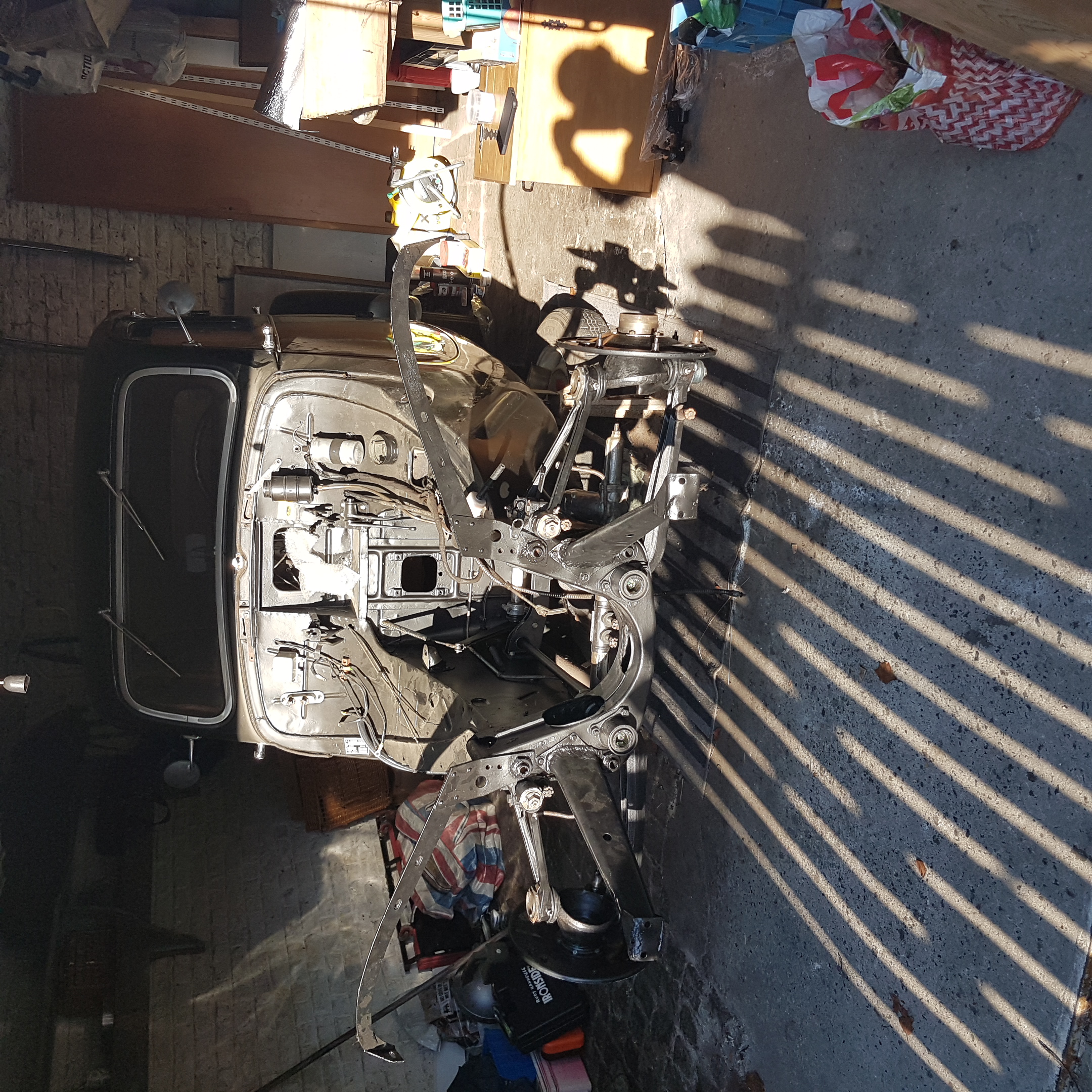

20230419_183959.jpg [ 2.11 Mio | Vu 1619 fois ]
Et le 8 ème jour il créa le V8.

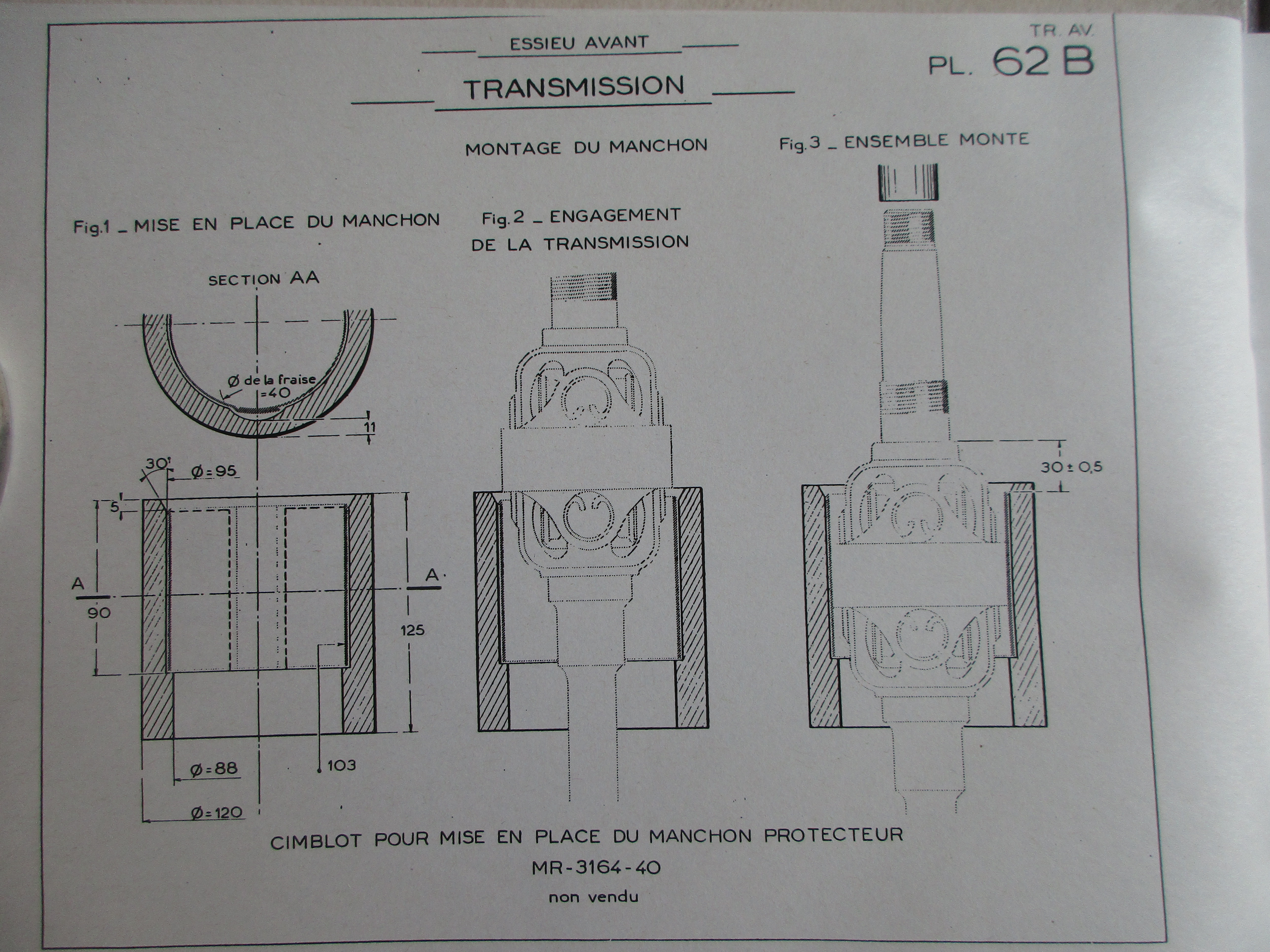

La procédure ci-dessous. L'outillage est nécessaire pour faire du bon travail.
Ne pas oublier de percer la manchette à l'emporte pièce pour laisser passer le graisseur.

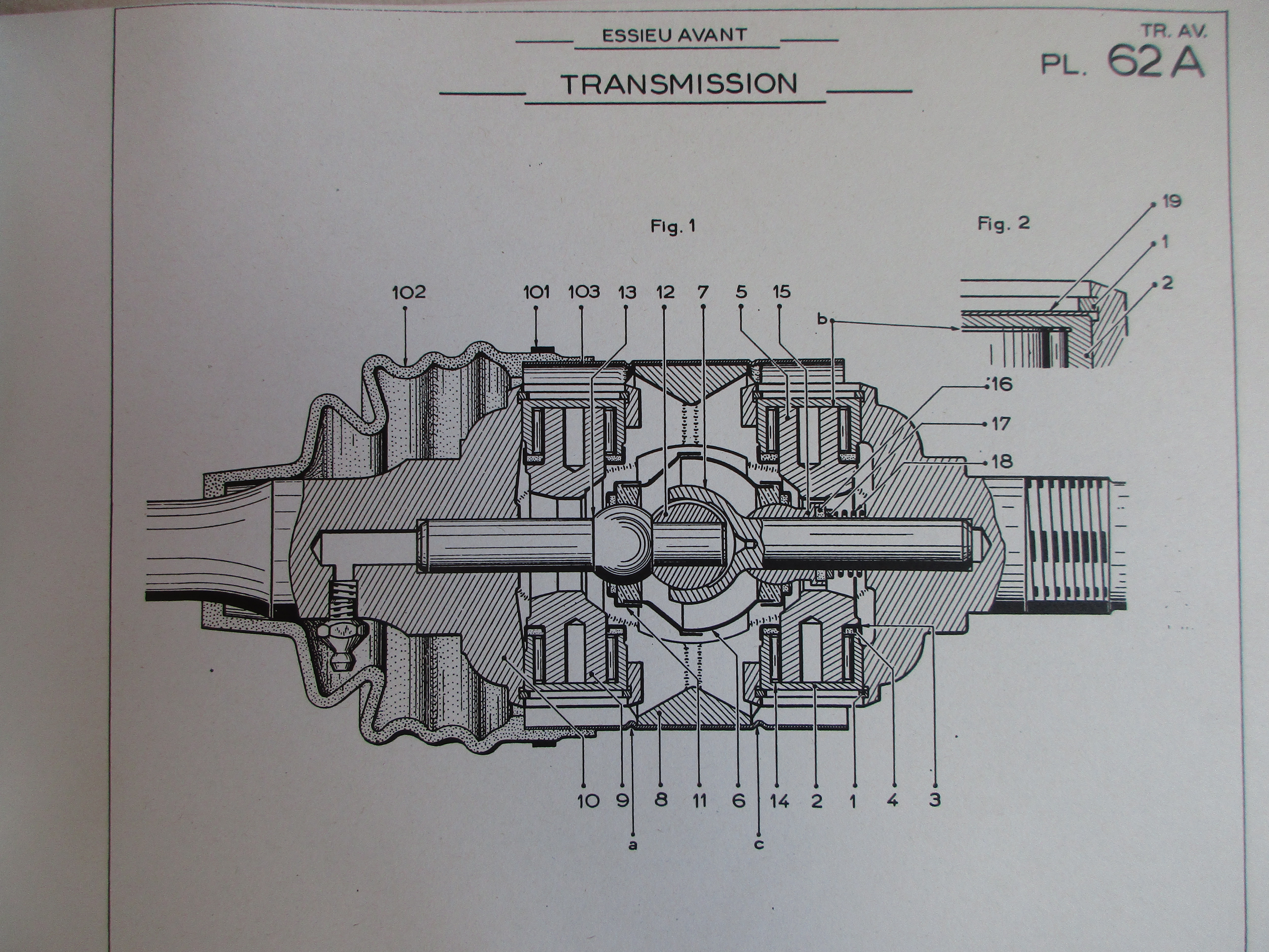

En voulant commander les soufflets de cardans , je me suis trompé.
j'ai commandé les tôles de protections par erreur , bon je vais les garder et les installer.
Petite question , je sais qu'il sont mit à serrage , mais à quelle côte sur le cardan ?????? :?: Et le soufflet , je suppose que c'est le petit modèle.

YVESD a écrit:
Suffit de demander.
Le graisseur trouve sa place sans percer le soufflet normalement.
merci , la tôle est le 103 je suppose .

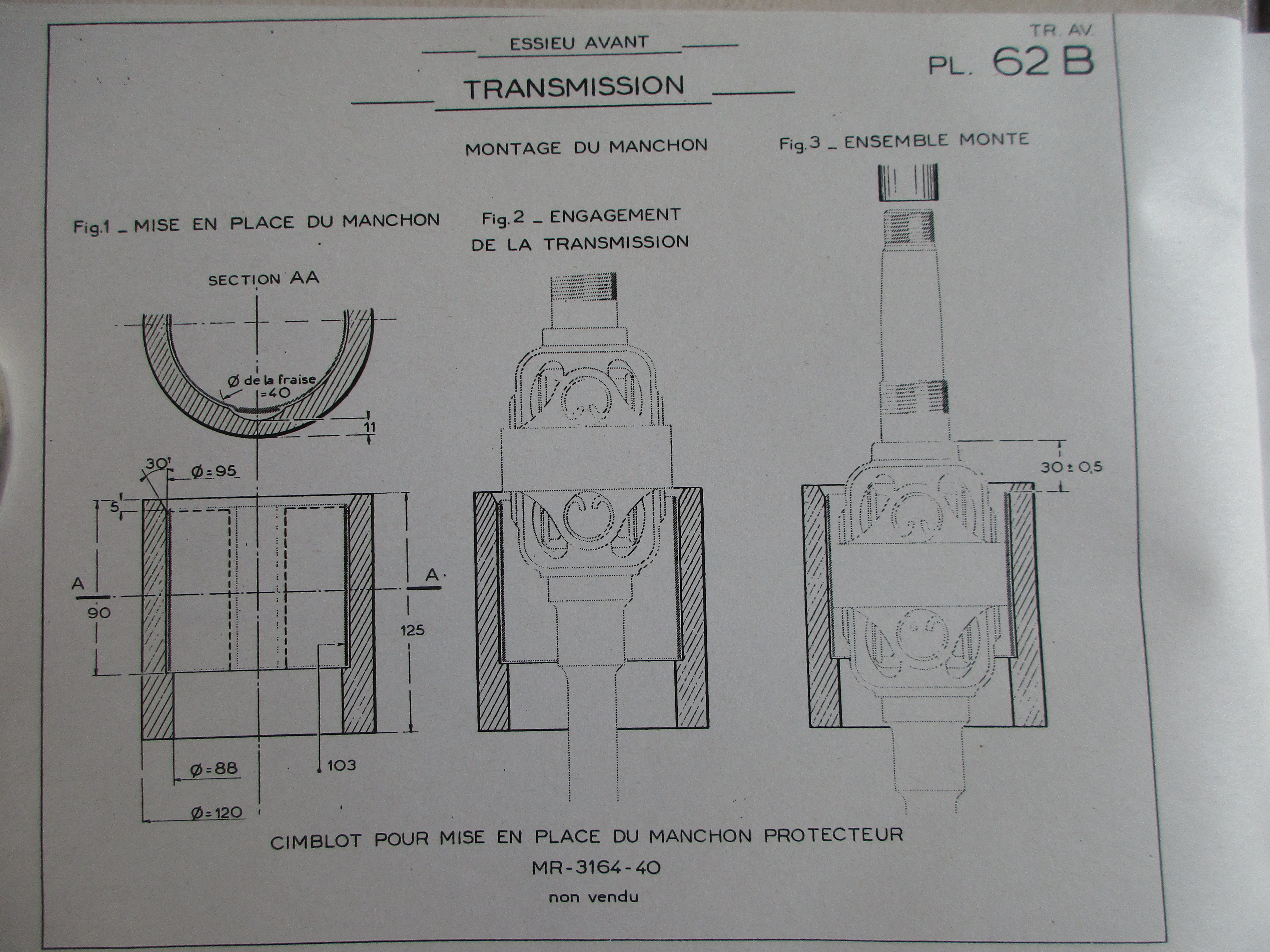

Oui c'est bien le numéro 103.
En complément le process et la planche 62B.
La côte de position de 30 mm est à mon avis importante pour que la tôle de protection n'entre pas en conflit avec le pote-moyeu.
IMG_5158.JPG [ 5.37 Mio | Vu 1550 fois ]
IMG_5159.JPG [ 5.07 Mio | Vu 1549 fois ]
