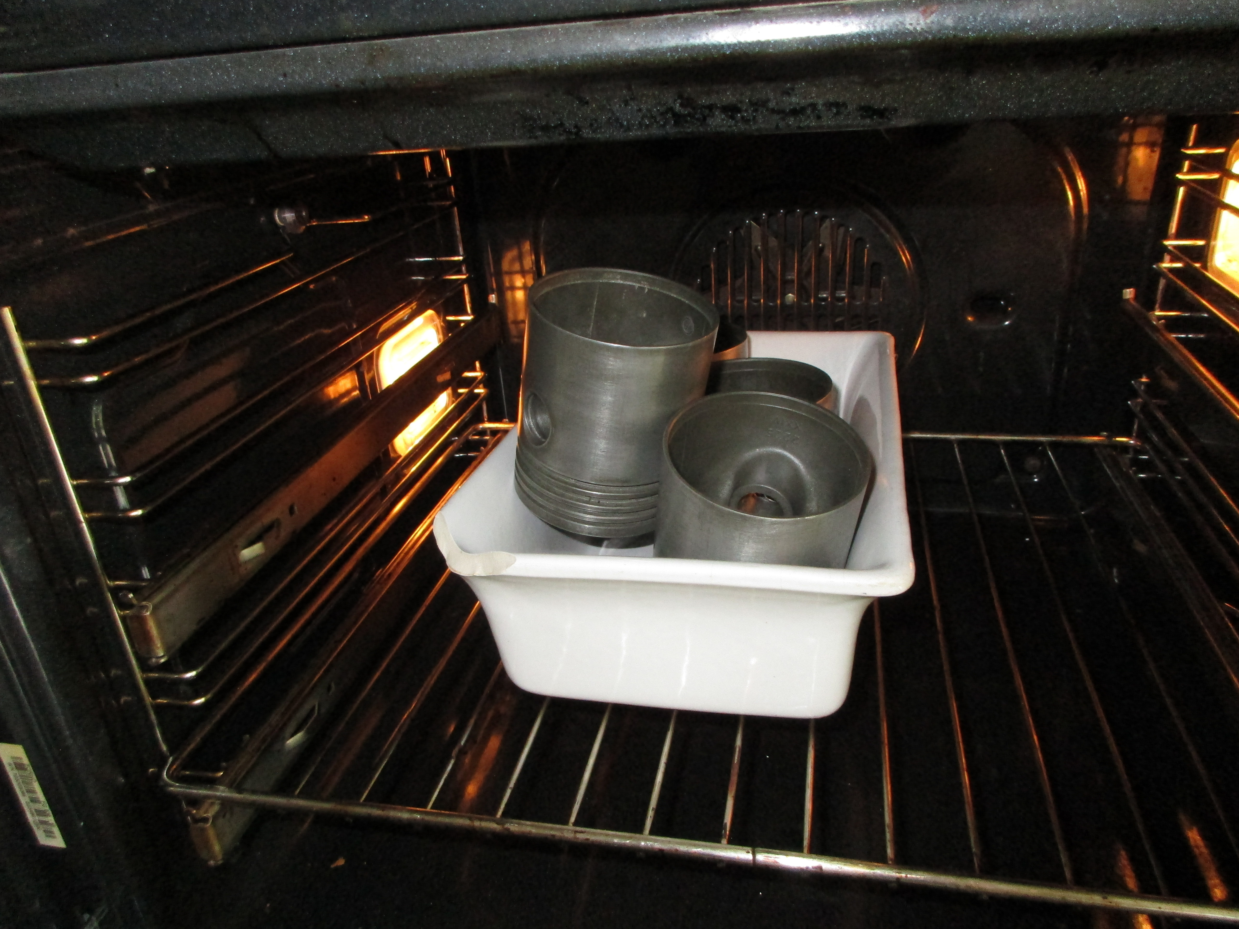

Oui c'est bien Aprotec. Il faut monter les axes a température ambiante au minimum (sous 10 degrés ça rentre pas). A 20 degrés, huilé ça coulisse juste comme il faut. Le DR préconise de chauffer les pistons à 60 degrés. Je pense que ça reste valable avec des pistons d'origine.
Donc les fabrications actuelles permettent le montage des axes de pistons gras au pouce.
J'ai eu à monter récemment un jeu de chemises-pistons PNE des années 50, j'ai chauffé les pistons au four à plus de 100° pendant plus d'une heure, et j'ai eu bien du mal à mettre les axes même huilés, la persuasion à la clé Parisienne et jet en bronze à été nécessaire.
