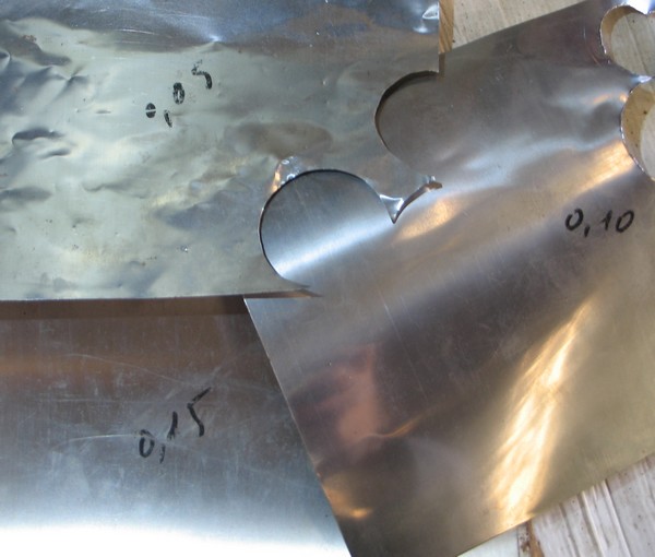

Commentaire: 3 feuilles d’acier laminé à froid écroui en épaisseur de 0,05; 0,1 et 0,15 mm.
IMG_1244.JPG [ 60.44 Kio | Vu 2578 fois ]

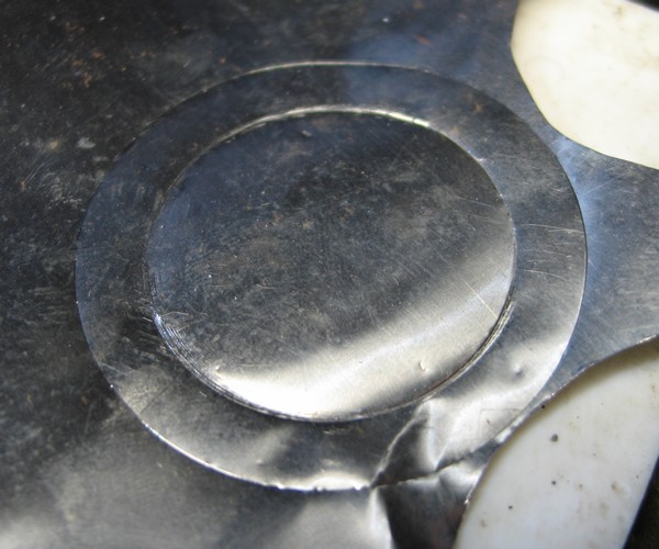

Commentaire: Traçage à l’aide d’emporte-pièces de Ø correspondant à ce que l’on souhaite réaliser.
IMG_1249.JPG [ 48.25 Kio | Vu 2625 fois ]

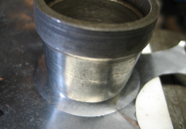

Commentaire: Début du découpage à l’emporte-pièce sur tas en téflon dur.
IMG_1251.JPG [ 73.22 Kio | Vu 2609 fois ]

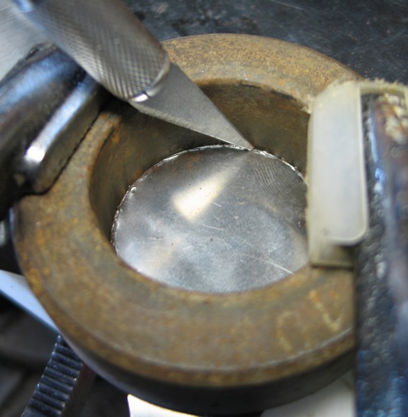

Commentaire: Découpage INT à l’aide d’un cutter de précision.
IMG_1252.JPG [ 73.06 Kio | Vu 2618 fois ]

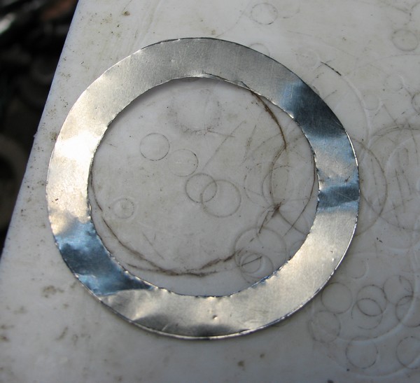

Commentaire: Fin du découpage.
IMG_1253.JPG [ 63.36 Kio | Vu 2611 fois ]

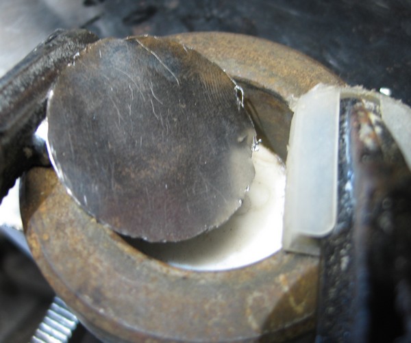

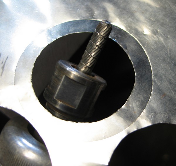

Commentaire: Ebavurage INT à la fraise.
IMG_1254.JPG [ 66.27 Kio | Vu 2608 fois ]

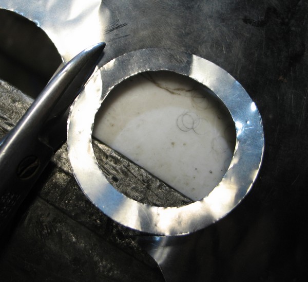

Commentaire: Découpage EXT aux ciseaux
IMG_1257.JPG [ 72.56 Kio | Vu 2588 fois ]
