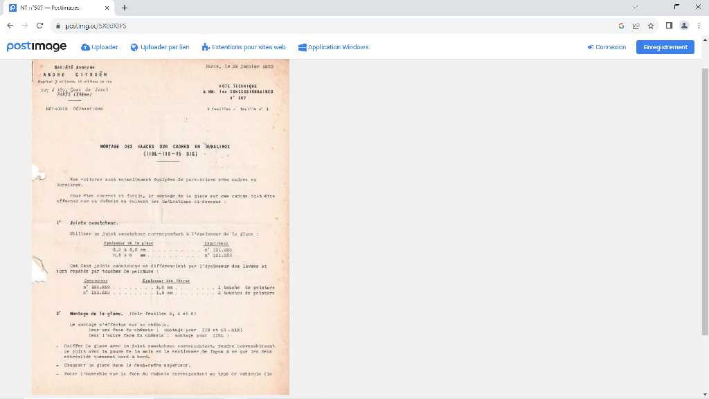

La NT 507 datant du 29 janvier 1950 indique: Nos voitures sont actuellement équipées de pare-brises avec cadre en Duralinox.
Donc le changement date vraisemblablement de début Janvier 1950, ou à la toute fin de l'année 1949.

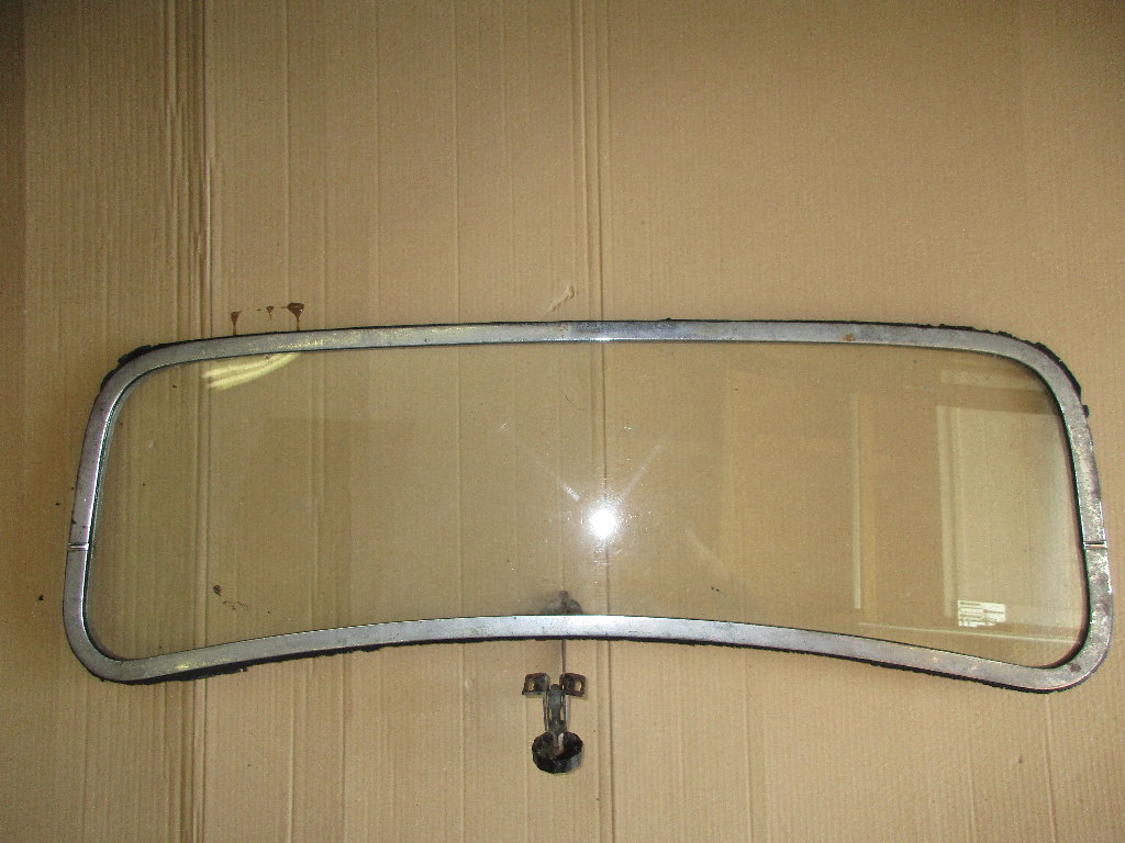

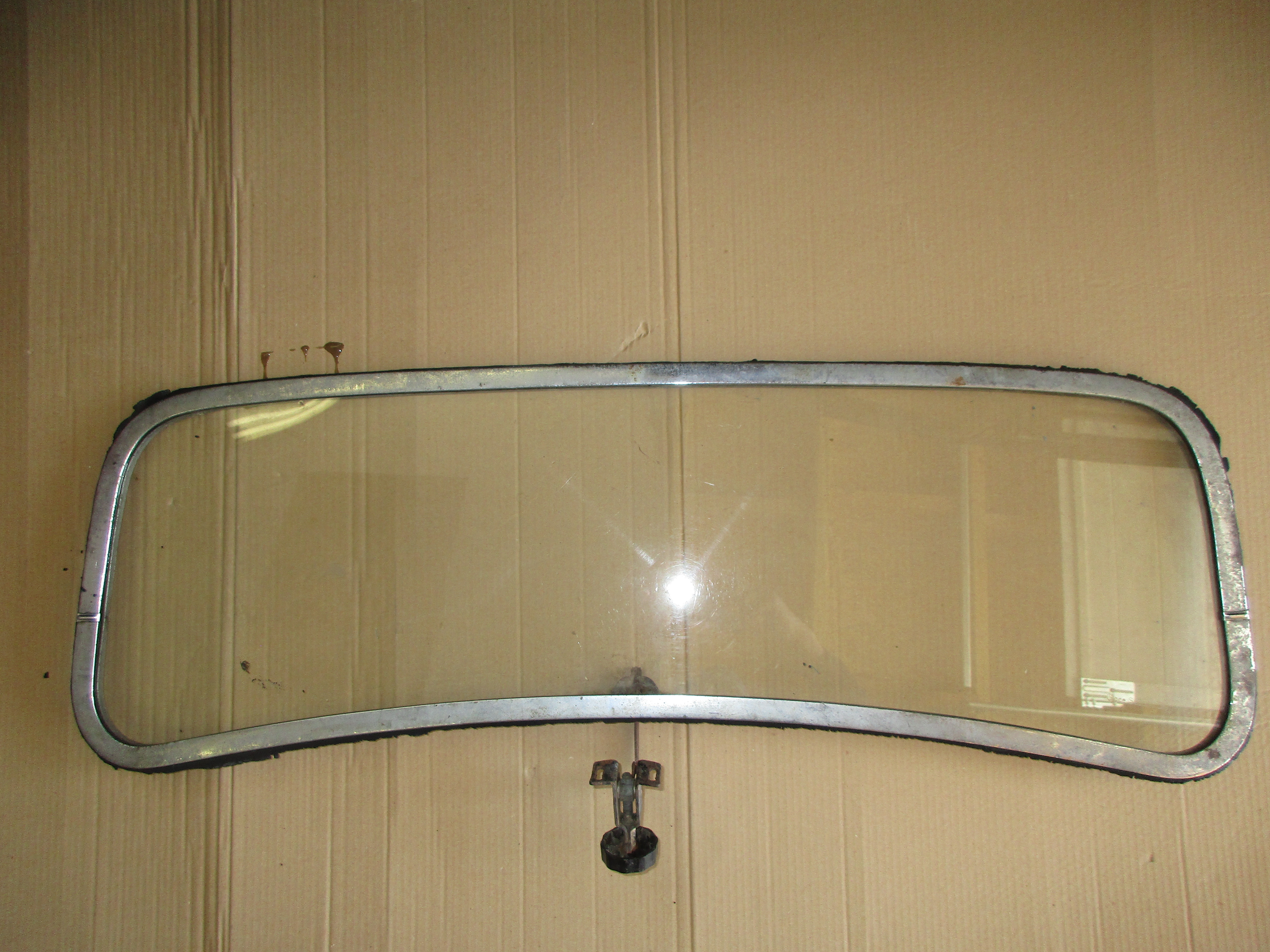

J'en ai un en très bon état à restaurer, éventuellement je peux te le vendre, contacte moi en MP.

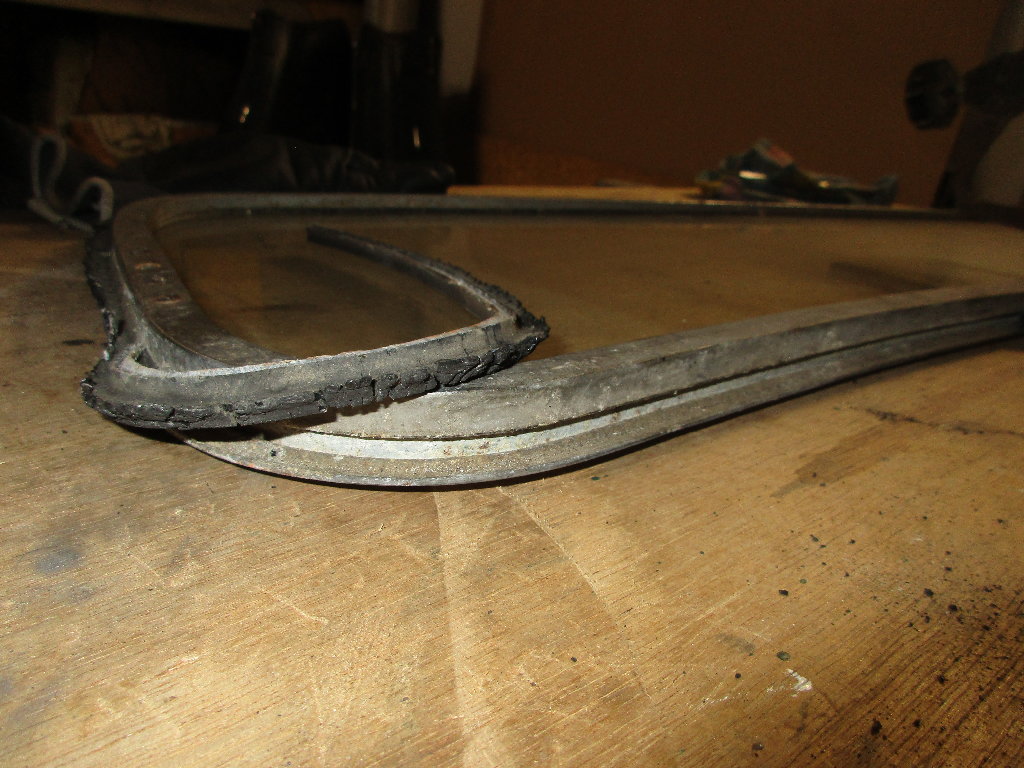

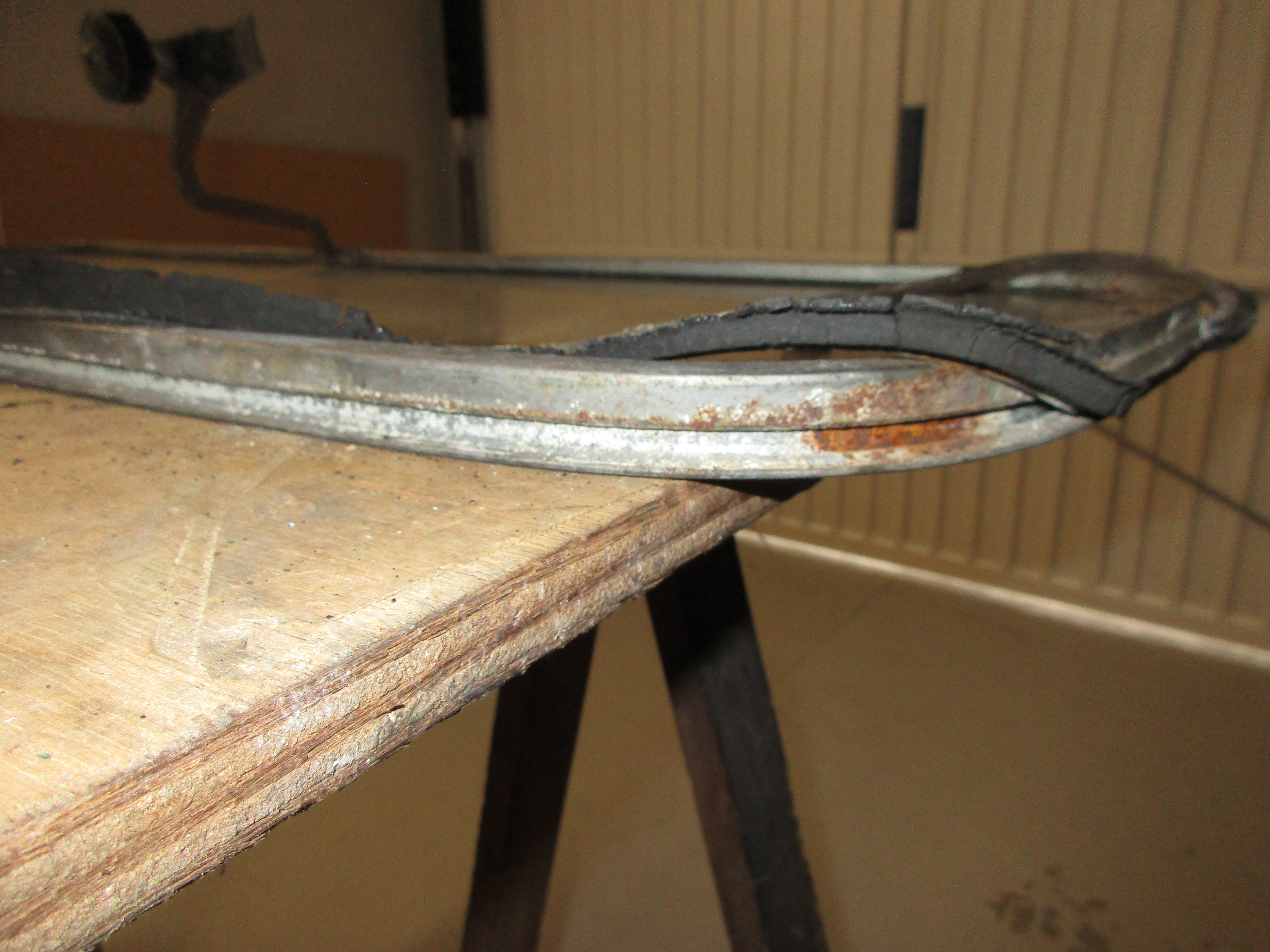

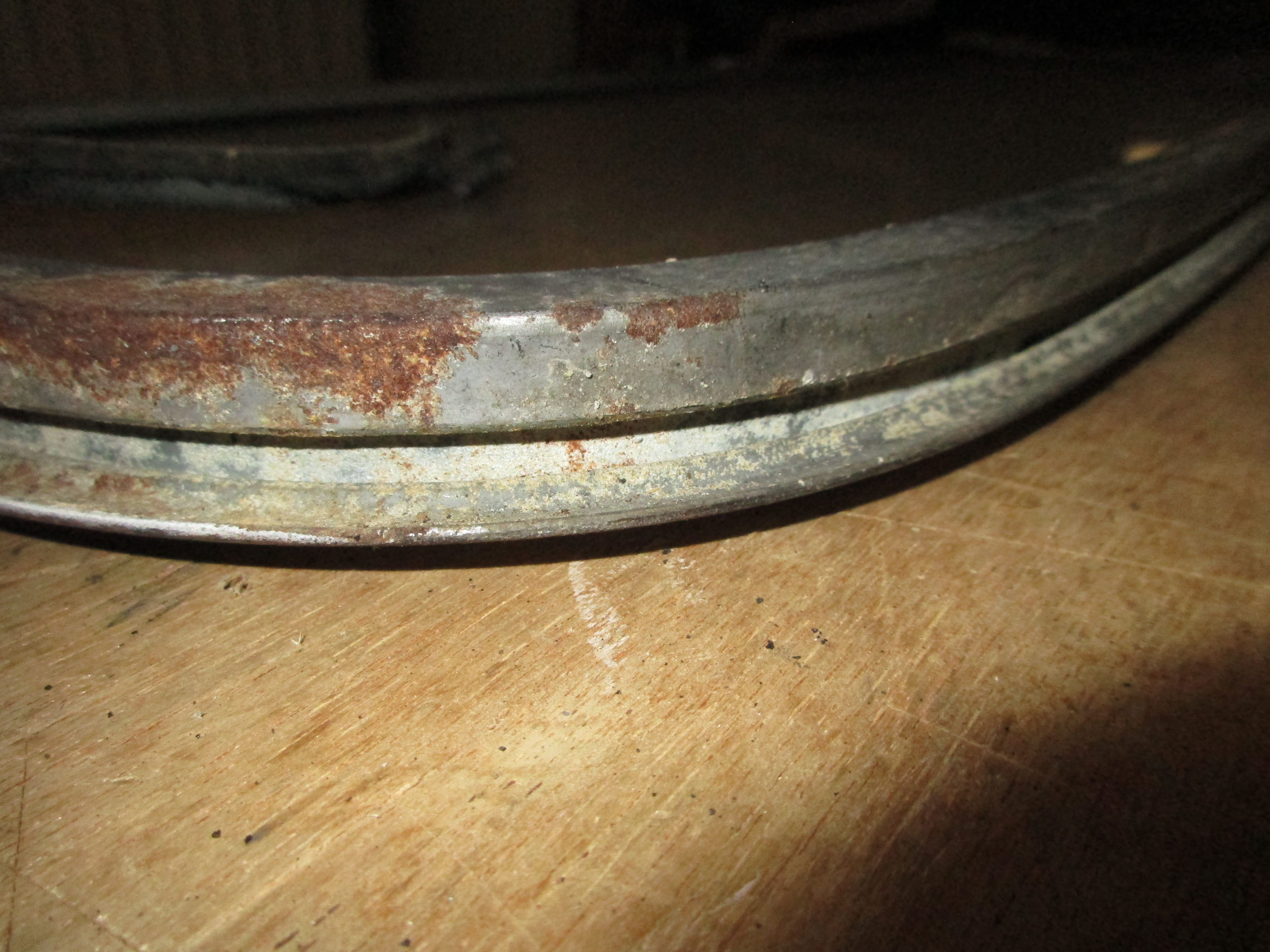

Voici les photos du cadre une fois le joint enlevé.
Pour une fois le profilé du bas n'est pas attaqué par la corrosion, c'est hyper sain.
