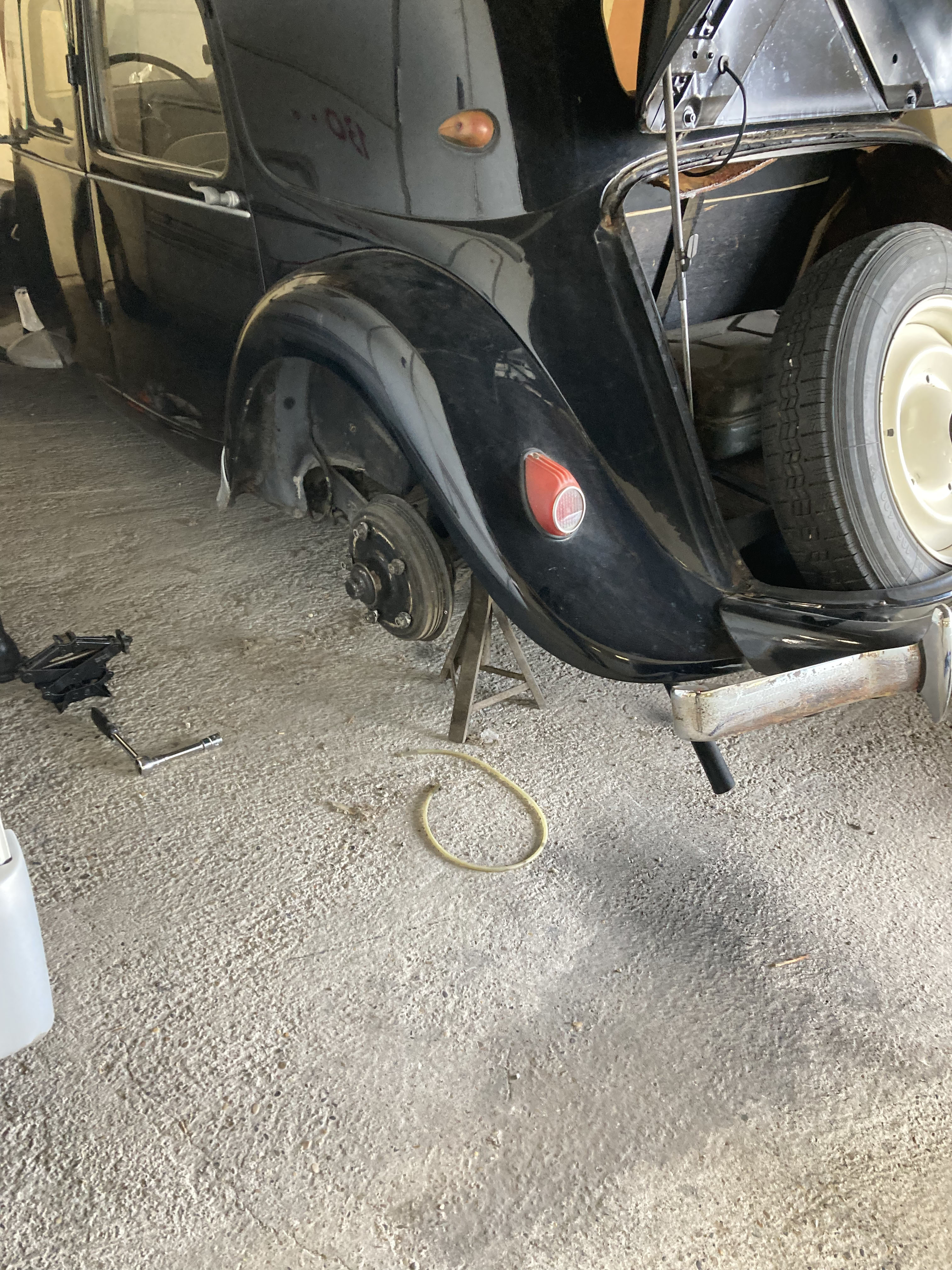

Après une simple purge, la pédale de frein a retrouvé toute sa vigueur. Elle est bien dure. Pas d' humidité au niveau des tambours. Par contre le liquide que nous avons changé été bien foncé. Plutôt rassurant. Le contrôle technique, a signalé un déséquilibre du frein de service.
Les feux arrières fonctionnent, mais les phares, les clignotants, les feux de stationnements comme le plafonnier sont en berne. Ce sera pour la prochaine étape mais vos conseils sont les bien venus.
