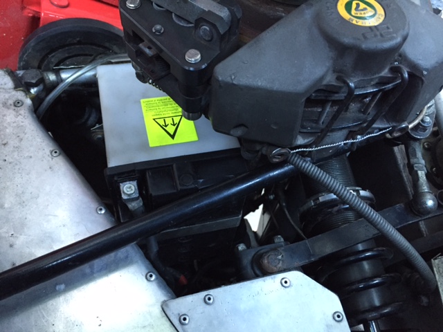

Ce matin, plein de bonne intentions je me mets dans l'idée de changer la batterie de la Caterham, tuée par un mainteneur de charge qui s'est mis à déconner et à charger à près de 16V. Dommage, la batterie avait pas un an, mais comme c'est une batterie de moto, ce n'est garanti que 6 mois.
L'avantage d'une Caterham, c'est qu'à peu près tout est à max 2h de main d'oeuvre. Sortir le moteur est un jeu d'enfant et tout y est accessible. Donc je commence par naivement sortir les vis du plancher de coffre en contreplaqué sous lequel se trouve la batteri. Effectivement, je la vois, mais pas moyen de la sortir par là car la barre anti roulis AR passe en plein milieu de l'ouverture. Donc il faut déposer la roue ARD. Pas de bol, la voiture est garée contre le mur coté droit. Donc je sors mes petits bras musclés, le manoeuvre une bonne dizaine de fois pour me retrouver roue droite devant la porte du garage que j'ouvre histoire de profiter du soleil. Je cherche le cric qui passe sous cette voiture et qui a une tête adaptée aux tubes du chassis, je lève la roue ARD. Premier ecueil: faut déponter l'écrou central. J'étais persuadé d'avoir la clef. Ben non, c'était une clef pour enjoliveur BBS: très similaire, mais pas la même taille. Pas grave, un coup de pince éteau, une barre, et ca vient tout seul.
Je démonte alors les cosses, la bride de maintient de la batterie, je la soulève, mais une fois au dessus du rebord du bac, impossible de la tourner et donc elle ne peut qu'aller droit dans le moyeux. Je démonte le fond plat sous le bac pour voir si ces diables de brittons n'ont pas fait une de leurs entourloupes du style que la batterie se sort avec son bac. mais non, le bac est scellé sur le tube du chassis avec un joint auto qui semble bien avoir l'age de l'auto et donc ce n'est pas par là.
Seconde idée: bouger ce satané moyeux: je sors donc la vis de la barre de watt et donc mon essieu est tenu par l'amortisseur en haut, le cardan et l'essieu en bas. Ca bouge, mais de loin pas assez pour laisser passe la batterie. DOnc la je sèche. J'ai pris les dimensions de la batterie, sa capacité et je vais réfléchir à comment la sortir autrement. J'ai pensé à déposer la barre anti roulis, mais en mesurant la taille de l'ouverture dans le coffre, il manque juste 5 mm pour que ca passe.

Sinon, j'en viens à me demander si la solution pour sortir la batterie n'est pas tout simplement de dériveter la traverse de coffre: on a tendance à se dire qui si c'est riveté, c'est permanent alors qu'en fait, rien n'interdit de percer des rivets et de les reposer ensuite. Ici, ils me semble qu'ile ne sont pas identiques aux autres rivet qu'on trouve un peu partout sur la carrosserie. Donc je vais investiguer si ce n'est pas la solution.

Alors en fin de message, une petite photo (qui s'affiche à l'envers dans le message alors que sur mon ordi, elle est à l'endroit) histoire de fixer les idées sur le problème: en haut, la barre de watt, en blanc, la batterie et devant, les étriers de frein.
J'ai donc fini par l'avoir. L'astuce n'était pas de décrocher l'amortisseur mais de dégager complètement la barre de watt ainsi que la partie droite de l'étrier de frein qui est en fait le frein à main. Une fois ceci fait, on peut alors lever la batterie et la pencher vers la gauche pour la sortir. Mais une fois tout ca fait, contrairement à ce que je pensais, ce n'était pas fini. Tout d'abord, pour une raison étrange, en prenant la même capacité et la même marque de batterie, je me suis retrouvé avec le plus de l'autre coté. Pas de souci me dis-je je n'ai ca tourner ma batterie de 180°. Moins pratique pour remonter les cosses, mais gérable. Après, il faut aussi brancher un tuyau sur le trop plein pour pas qu'il se déverse sur l'alu du fond plat. Ok, jusque là, ca va. Où ca se complique, c'est que cette batterie ... fait 1 mm de plus de large que l'ancien et du coup, elle ne rentre pas dans le bac => j'ai don du écarter les bords du bac. Mais ma galère n'était pas terminée. Car en remettant la barre de watt, je me rends compte qu'elle touche le coin de la batterie. Et oui, normalement, avec les cosses de l'autre côté, le coin est moins proéminent et donc y'a de la place pour laisser passer la barre. Donc je me suis retrouvé à devoir limer le coin de la batterie. Bon, normalement, voiture au sol, la barre est 2 ou 3 cms plus haute, mais dans le doute, pour les cas où la roue se retrouve en l'air, au moins là ca passe. Je vous passe également le plaisir du serrage de la cosse coté pont: faut d'un coté un tournevis cruciforme avec flexible, de l'autre, une clef de 10 qu'on passe par un trou de 2cms de diamètre dans la traverse du coffre et qui permet de bloquer l'écrou pour serrer la vis avec le tournevis. Je vous passe aussi pour la bride qui maintient la batterie le fais de devoir présenter l'écrou et sa rondelle sur le plat d'un tournevis plat aimanté et d'essayer de faire prendre la vis dedans en poussant tant bien que mal avec un ensemble cliquet + cardan+douille. Bref, un enfer, mais là ce soir, l'auto est toute remontée, elle a démarré et il me reste qu'à ranger les outils et poser les cables du nouveau chargeur dont j'espère qu'il me flinguera pas la nouvelle batterie, quoique, maintenant je connais la technique. Et je vous ai pas parlé non plus des écrous d'étrier de frein freinés par du fil de fer, fil qui perce les gants et pique fort pile quand on ourait besoin de quelques cms de plus pour travailler. Enfin bon, c'est fait.

C'est dommage de devoir bricoler pour changer ces éléments, un accès rapide aurait été trop simple :roll: pour le témoin , j'ai moi aussi un problème sur la Laguna, le capteur est fait avec des matériaux renouvelables très appréciés des rongeurs, , je dois donc changer mon capteur :cry:
