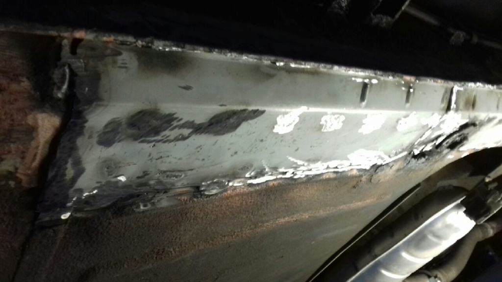

La suite...
[url=https://servimg.com/view/15925428/2850]
Image[/url]

Tu as un rebord sur la la tôle neuve qui passe sous l'autre ou non ? je dis ça pour savoir comment tu as soudé ! En bord à bord ou par bouchonnage en perçant des trous avant sur l'angle ? :wink:

Ce n'est pas moi qui fait le boulot mais je vais lui demander... C'est quoi le mieux?

J'ai fait cette opération sur mes 3 DS successives. Le bouchonnage est le plus facile pour moi, le bord à bord est vraiment réservé à ceux qui savent...
On est vraiment content quand c'est fini, ce n'est pas facile de faire du propre, parfois la rouille est profonde et pour retrouver de la tôle saine, on en enlève plus qu'on ne pensait au départ.

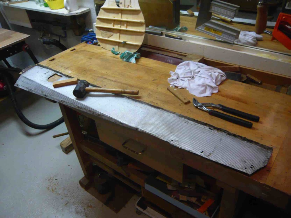

MessagePosté: Ven 08 Nov, 2019- 13:02
Messages: 578
Voilà voilà, j'arrive: :oops:
Ce matin, j'ai profité d'un rayon de soleil pour laver les moquettes , et les garnitures de bas de caisse (merci chanteclair   :) ) :
C'est fou ce qu'on peut salir en 52 ans :lol:
Puis , j'ai commencé à redresser les enjoliveurs de bas de caisse en aluminium:
A la maison (c'est donc une maison de redressement :lol: :lol: ), sur l' établi de menuiserie, avec un maillet en caoutchouc et des cales de bois.
Puis je brosserai avec de la laine d'acier 0000.

Je ne connaissais pas ces pièces de R16...……..elles se montent ou…??????
MessagePosté: Ven 08 Nov, 2019- 17:15
seuil.JPG [ 110.99 Kio | Vu 6366 fois ]
Les seuils de portes ???

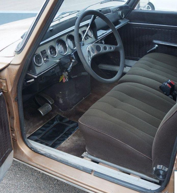

J'aimais bien ce TDB de TX mais pas la boite auto :cry:
MessagePosté: Ven 08 Nov, 2019- 18:28
Mais avec un tableau de bord et une boite auto tu ne vas pas aller loin…….!!!!!!
