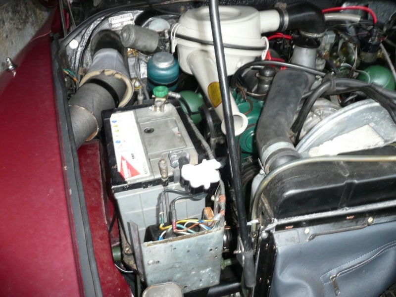

Capot réglé, Gelbon changé,pas de fuite LHM, pas de fuite eau, pas de fuite huile moteur et elle reste bien clair... Par contre au niveau du reniflard de la boite c'est cracra normal?
Merci.

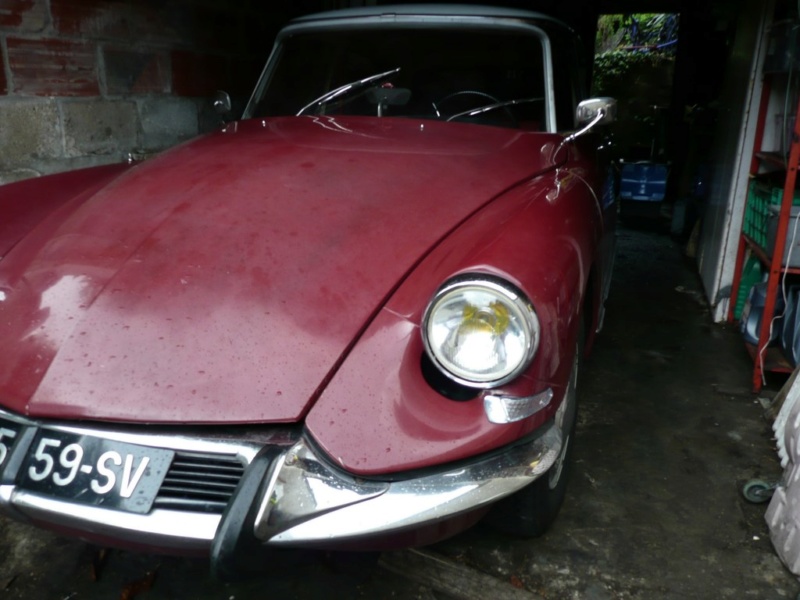

Il faut que tu remonte ton pare choc à l'avant gauche (chauffeur) il doit coller comme à droite :wink:
