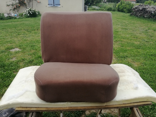

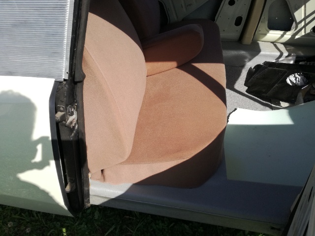

Je range un peu dans la voiture

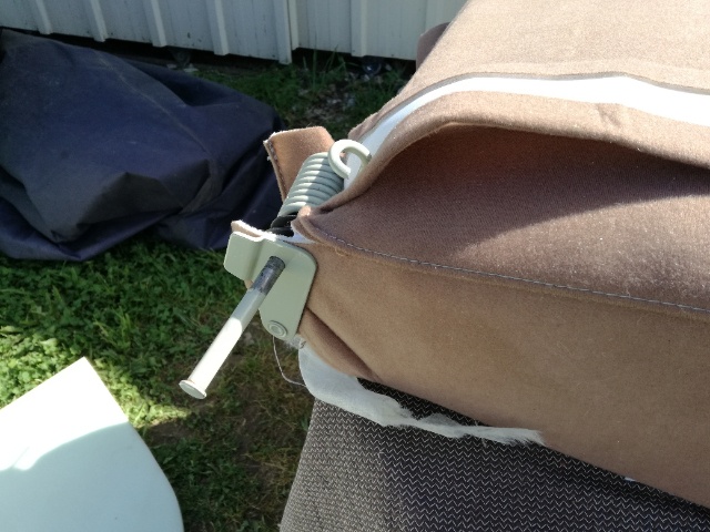

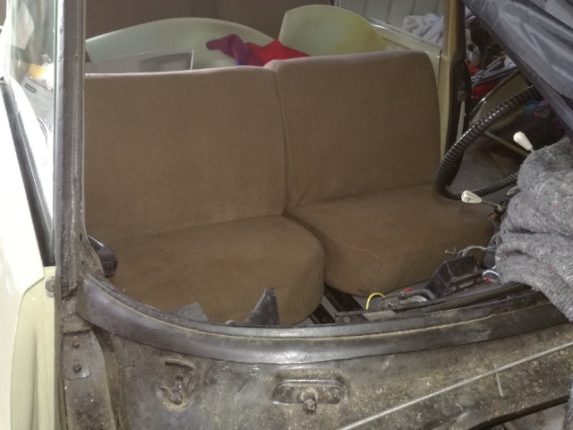

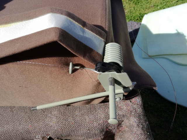

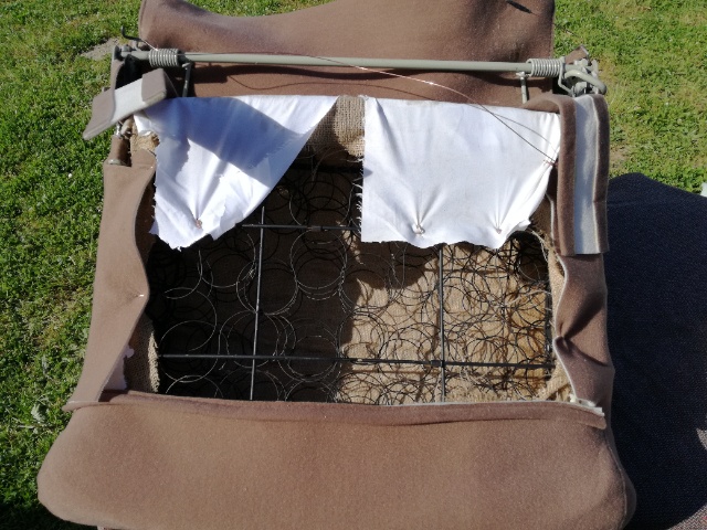

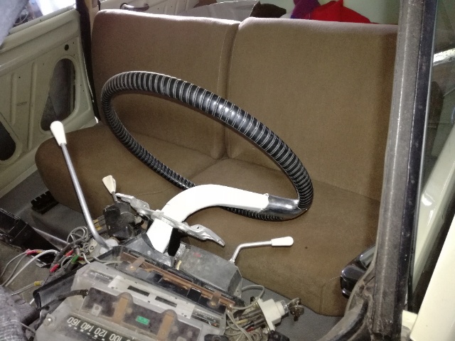

Accouplement des sièges AV :D Pas facile de bander les 2 gros ressorts mais c'est venu à l'aide de gros tournevis en faisant levier sans percer les housses car il sont puissants :roll:

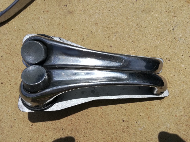

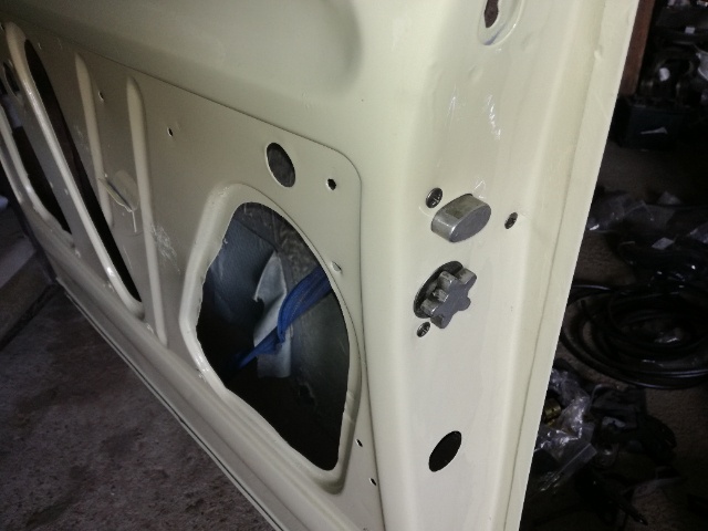

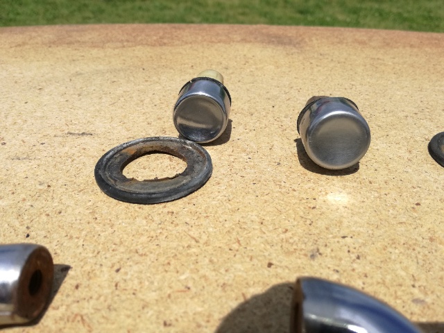

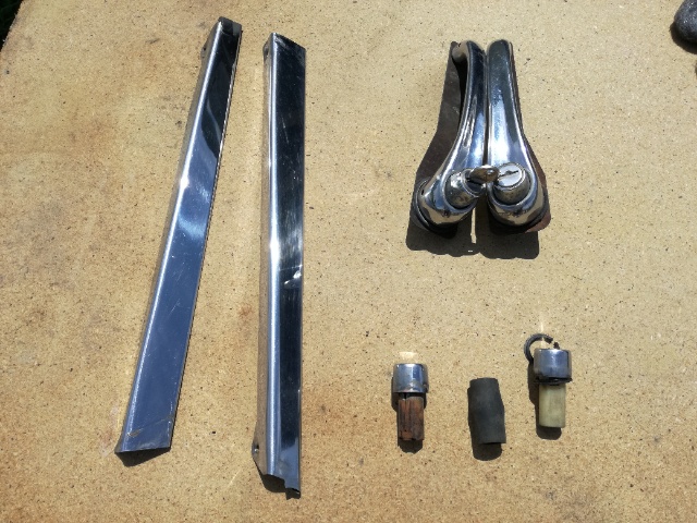

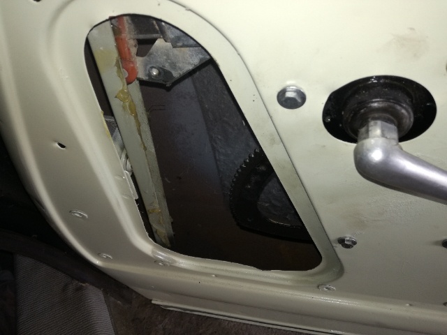

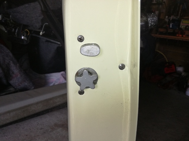

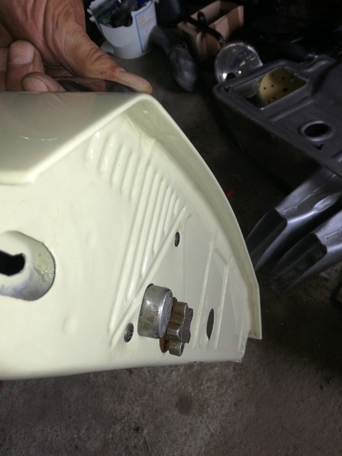

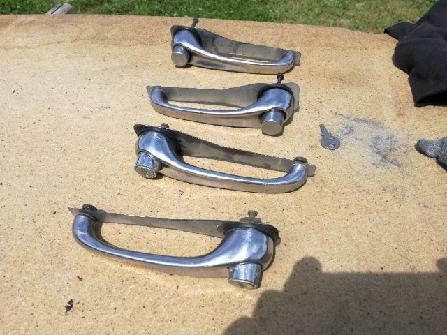

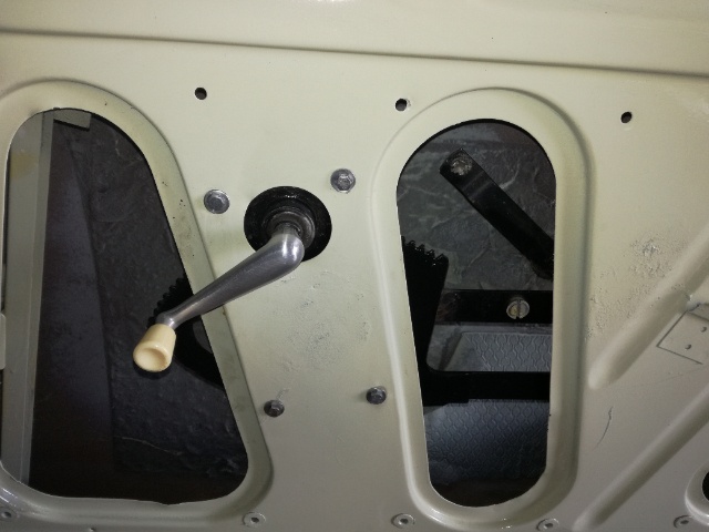

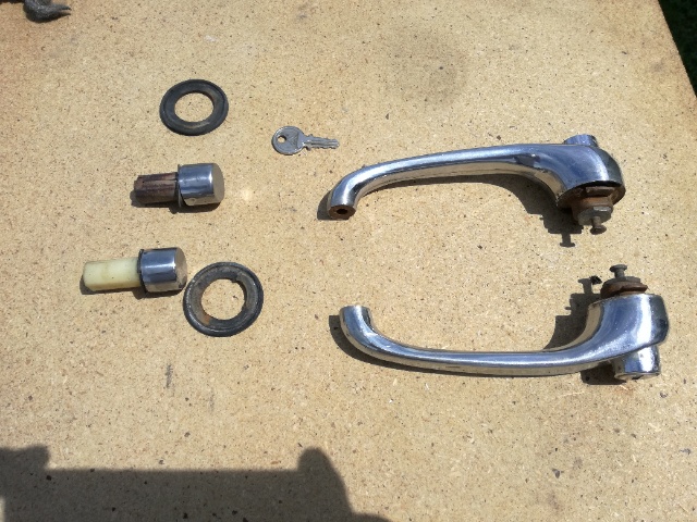

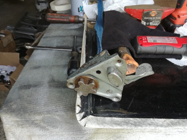

J'ai reçu les poignées et boutons à midi,un copain sympa m'a envoyé toutes ces pièces un bon nettoyage et changement des pièces et je remonte sur la voiture
et montage directement sur la voiture :shock: 8)

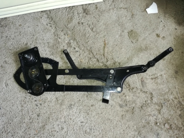

Ensuite remontage dans la porte avec l'habillage complet
test de bon fonctionnement, la roue crantée tourne librement quand le bouton est appuyé , c'est bon 8) :lol:
test de montée et descente avec la glace, tout est bon :)
le réglage est bon mais sera fait après l'alignement de toute la carrosserie :D

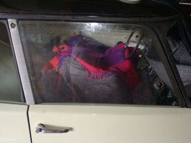

Alain tu dors dedans :lol:

merci J-Mi :D Non Marc, j'ai posé les sièges dessous mais les chats trouvent que c'est bien comme planque :evil: :evil: et je dois à chaque fois brosser le tout pour enlever les poils et en ce moment, il y en a :D :wink:

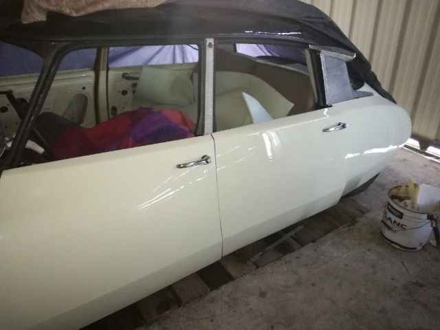

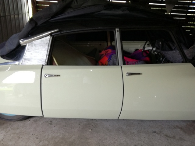

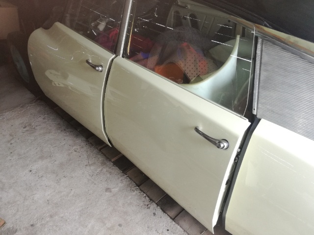

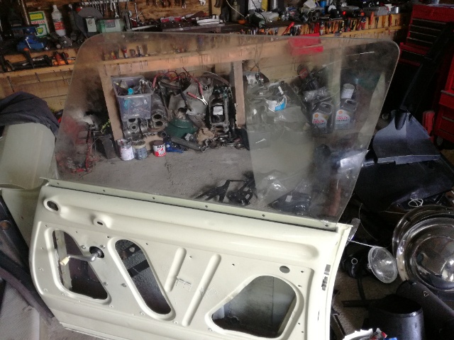

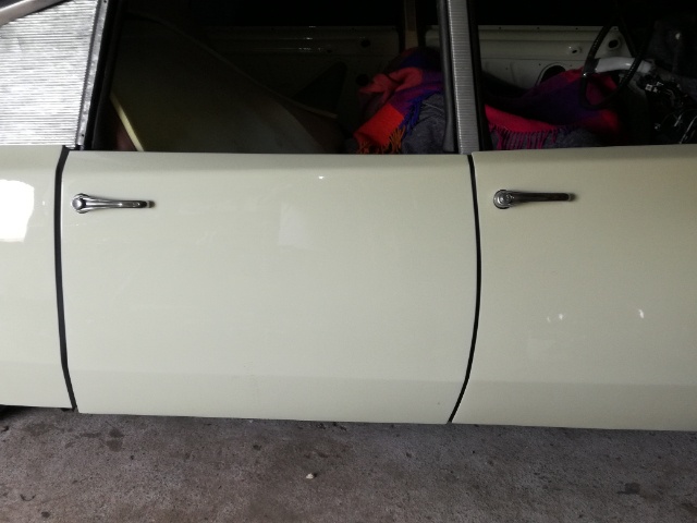

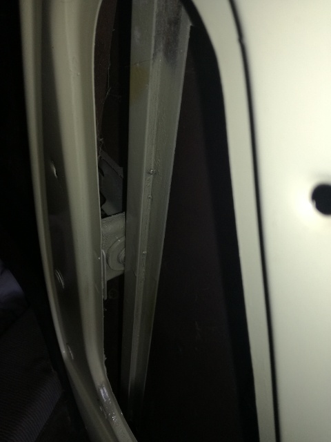

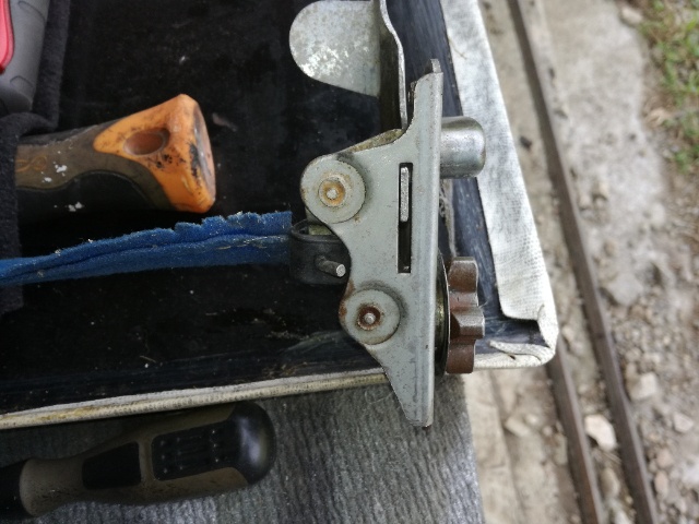

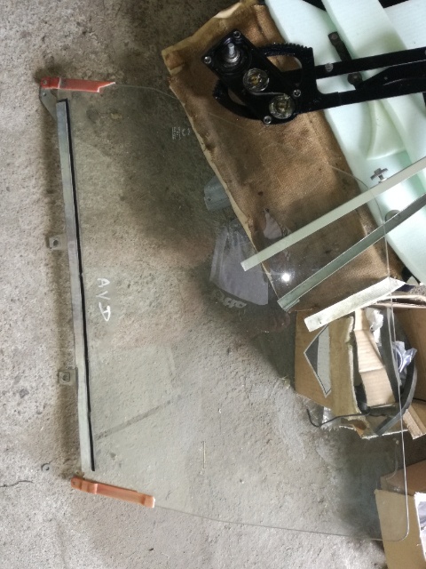

on passe de l'autre côté, toutes les vitres sont remontées, c'est long à faire. J'en ai même profité pour faire l'outil maison pour écarter la grosse épingle de maintien de glaces, ça va très bien :D

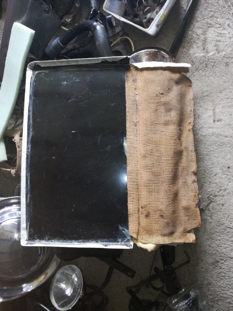

Les protections de dossiers ARR sont recollés, je garde ceux d'origine :D

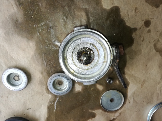

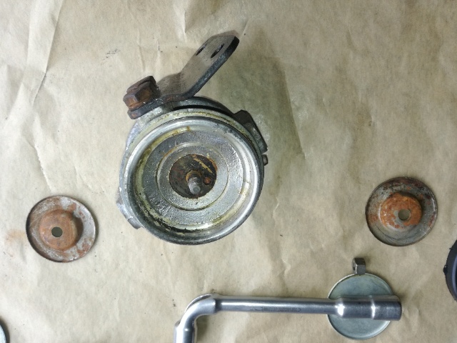

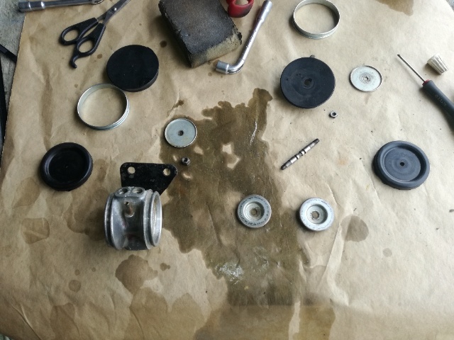

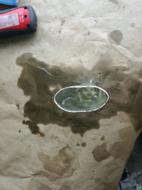

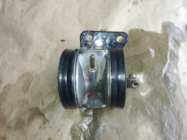

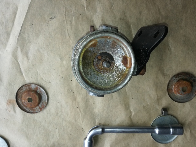

Je voulais remonter le correcteur AV mais je le trouvais dur, je démonte et surprise, oxyde, rouille et sec alors que je l'avais mis tout propre et remonté avec un mélange dot et ricin :twisted: :twisted:
Dans cet état, elle ne se serait jamais levée :roll:

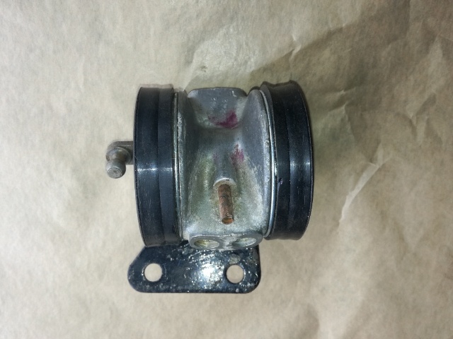

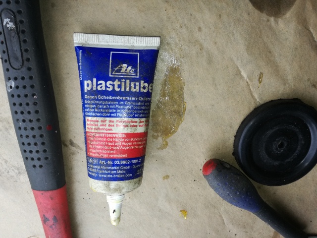

graisse à frein pour ne pas recommencer :D
Il bouge de nouveau, le tiroir est souple. Du coup , je vais regarder l'arr qui avait eu le même traitement

Alain,
le gros problème du DOT c'est qu'il est hygroscopique, il absorbe les molécules d'eau qui sont dans l'air ambiant.
Je pense aussi que la graisse ATE soit la bonne solution.

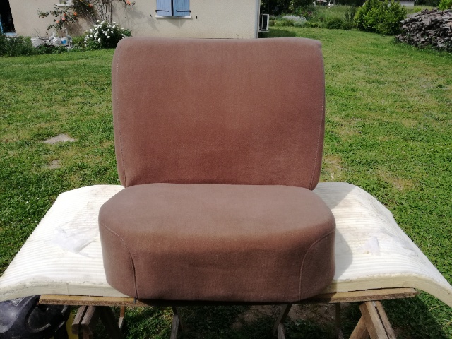

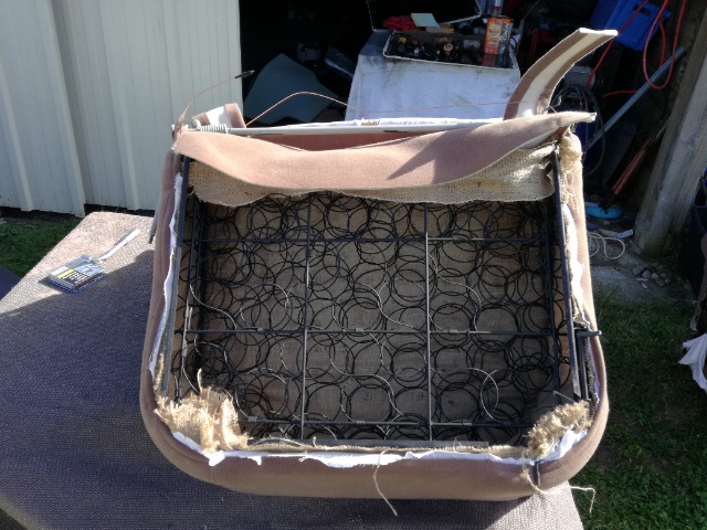

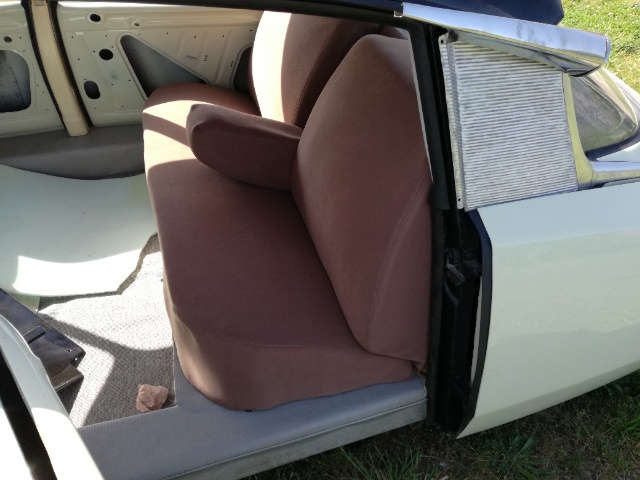

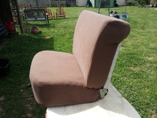

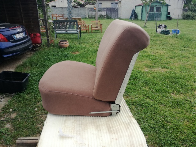

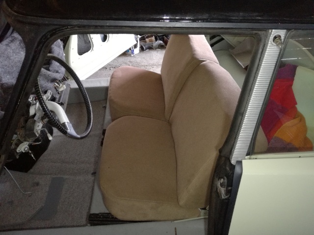

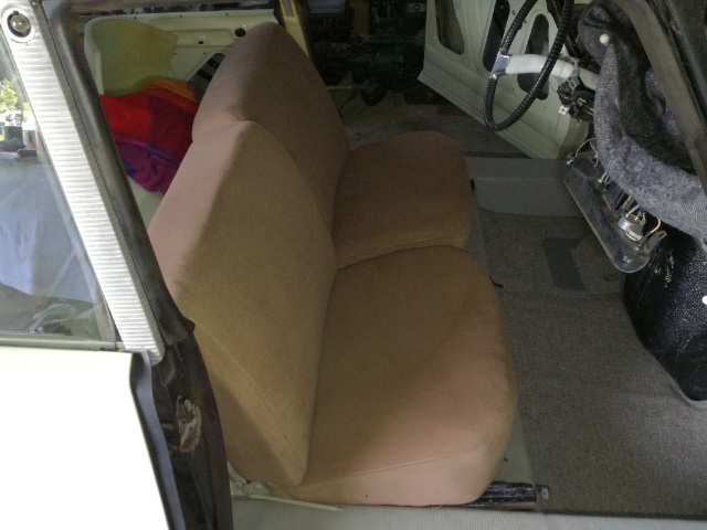

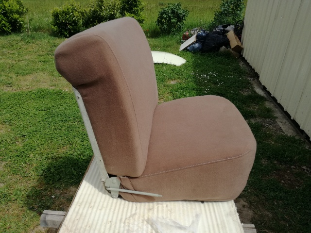

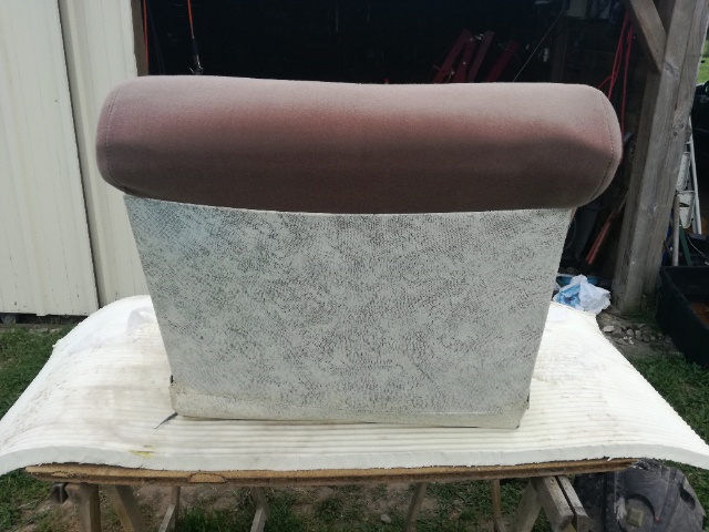

J'en termine avec la sellerie, le remontage des protections AR et le montage dans la voiture :D 8)
ils sont encore beaux pour 60 ans

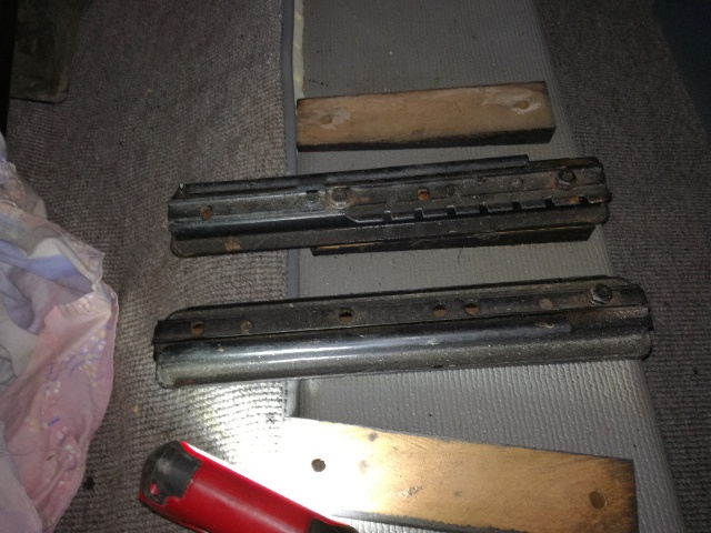

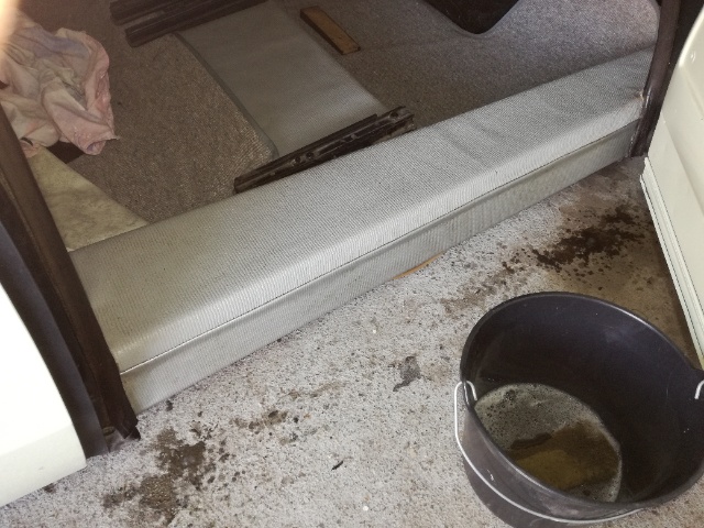

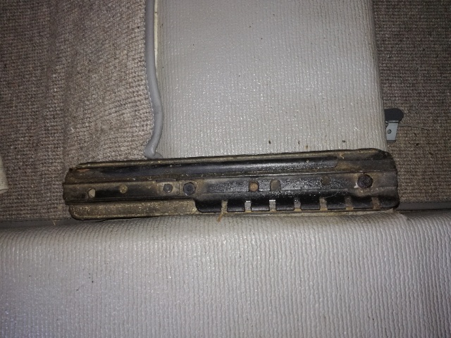

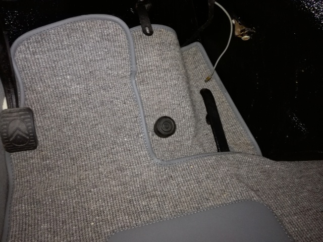

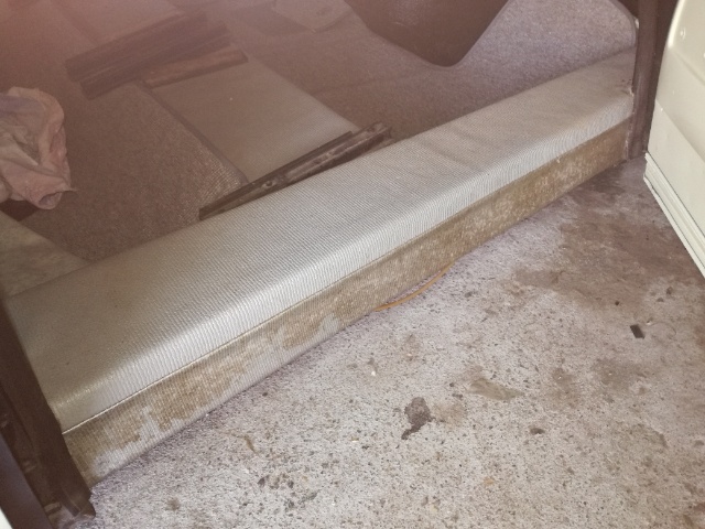

Le lino de bas de caisse est bien sale comme les platines de fixations de sièges :cry:
un bon nettoyage et graissage puis montage 8)
et comme la protection du pédalo de frein était livrée avec l'ensemble des housses, je le monte mais normalement c'est un simple simili noir qui vient ici, je le changerai quand je pourrai acheter le simili après le déconfinement :D
Je ne suis pas mécontent de la fin des travaux de sellerie, ça prend du temps et de la place :roll: une bonne chose de faite, je vais pouvoir passer à autre chose :D :wink:

Le tissu des siège c'est comme l'origine...???? surtout le derrière des sièges
